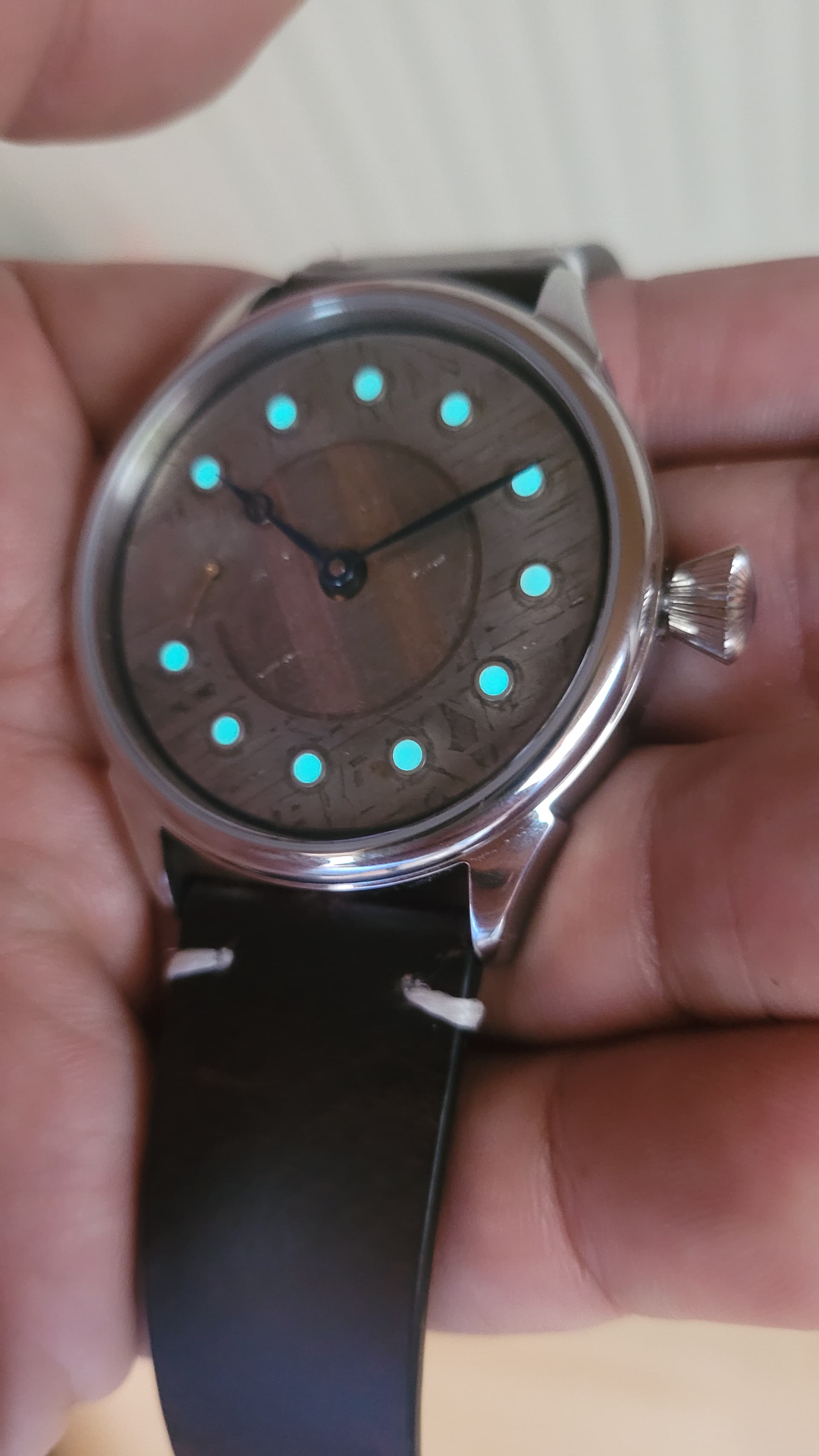

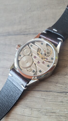

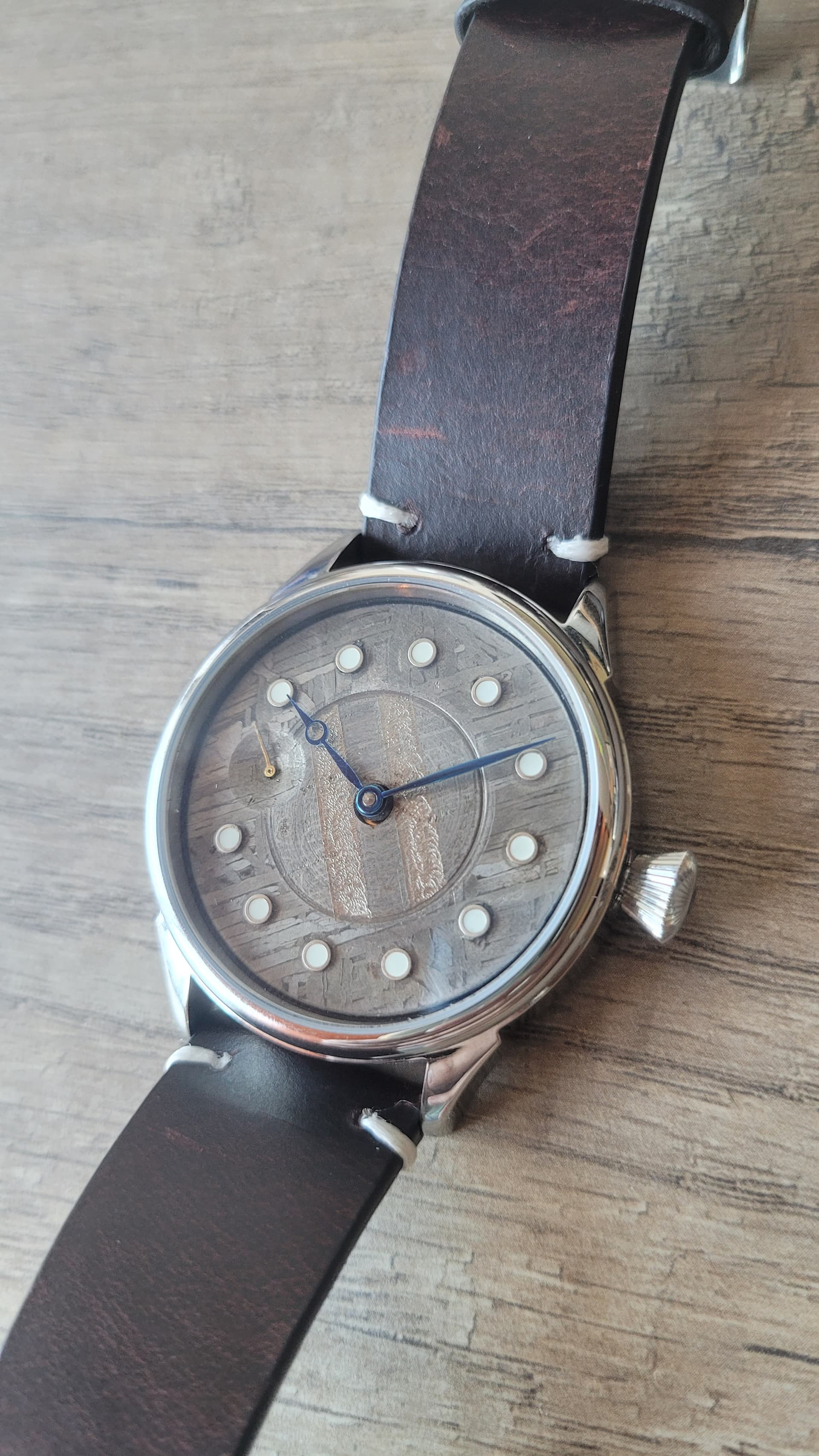

Wijzerplaat zelf gemaakt van stukje meteoriet en
ST36 movement. Verder ebay en ali onderdelen. Moet alleen nog wel nieuwe secondewijzer
Moet alleen nog wel nieuwe secondewijzer op. Op een of andere manier ben ik er twee kwijtgeraakt :hot_face:. Dus nieuwe besteld en moet nog even wachten op helemaal af te maken.
Je hebt een meteoriet gekocht en dan met de ijzerzaag…?
Ja duh, die is bij hem ingeslagen. Maar hij heeft voorlopig geen last meer van dino’s :wink:. Maar toch leuk gedaan, of niet soms?
Ziet er leuk uit :+1:, maar moet je perse die sec. wijzer erop hebben? Die kroon is wel fijn, lekker groot voor mensen zoals ik met worstenfingers :wink:. Maar ik zie alleen geen dot met lume op 9 uur, bewust gedaan. Ben natuurlijk nog steeds a-technisch zoals iedereen wel weet :grin:
Voor het eerstzelf aan het knutselen geweest. Viel niks tegen.
Bij de negen zit is geen ruimte voor dot omdat daar de secondewijzer zit.
Het was gelukkig al een rond plakje toen ik het kocht. Voor de rest kon ik het goed bewerken met met een dremel en een klein ijzerboortje om gaten te maken voor markeringen.
Was het maar zo’n feest, dat je een meteoriet van 2 meter in doorsnee vond in je tuin. Enig idee wat dat waard zou zijn :wink:
Ik denk dat je er iig een heel mooi polsklokje voor kunt kopen :slight_smile:
