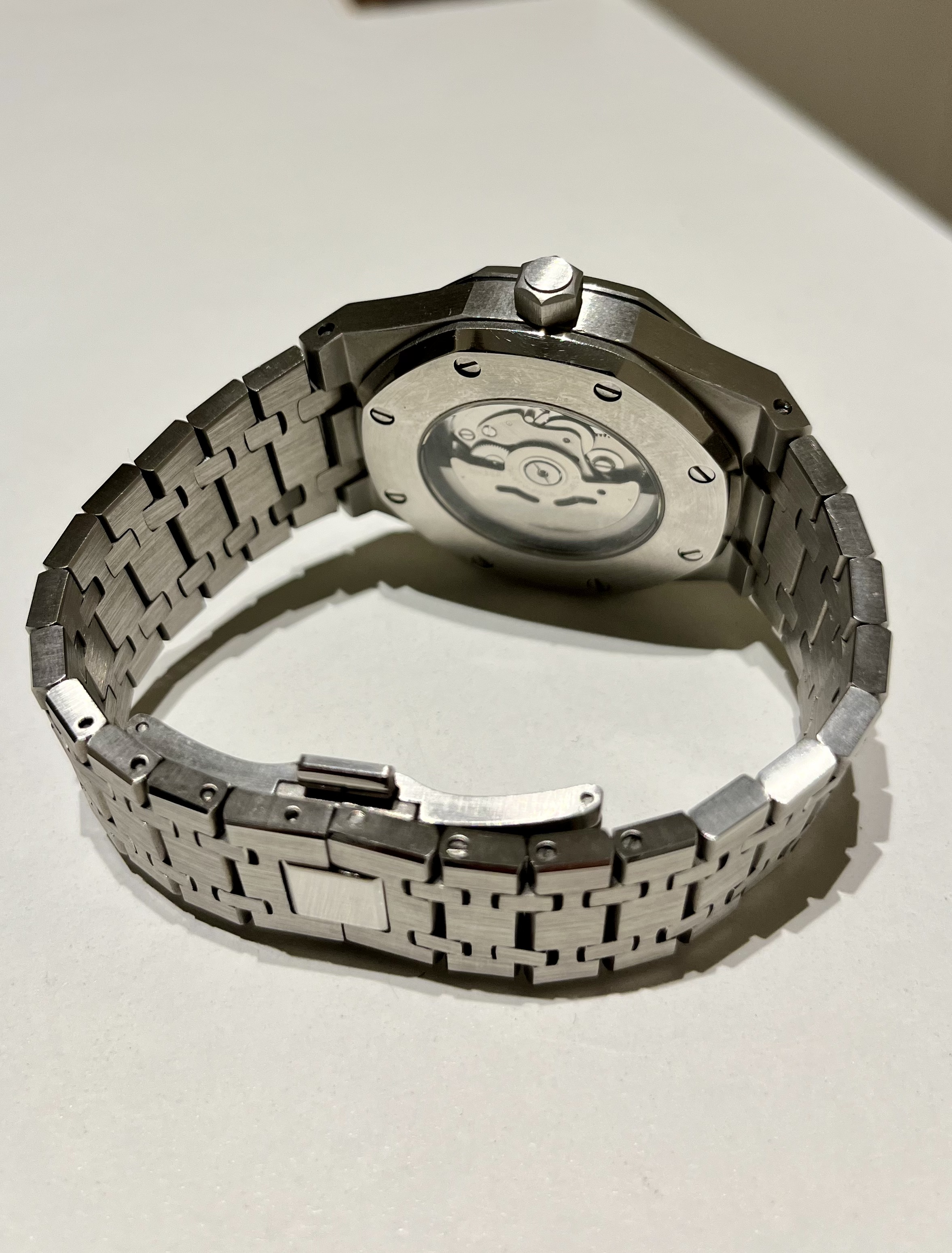

Het verheugt me ten zeerste dat het horloge in de smaak valt. Wat je zegt over mijn ervaring is volledig waar. In een vorig leven heb ik enkele jaren doorgebracht bij een vooraanstaande horlogemaker Daar is mijn liefde voor horloges uitgegroeid tot een ware passie, sommigen noemen het zelfs een verslaving. Enige tijd geleden heb ik de pincet en loep weer ter hand genomen en ben ik opnieuw begonnen met reviseren, bouwen en creëren.
De kast en band heb ik gevonden op Ebay. De NH38 lag hier al een tijdje, wachtend op zijn bestemming. Je zou kunnen zeggen dat de beweging de aanstichter is.
Het ontbreekt me nog aan het juiste apparaat om de waterdichtheid te testen, maar tijdens het bouwen besteed ik altijd uiterste zorg aan het afdichten van de kasten. Ik geloof dat het horloge wel tegen een stootje kan.

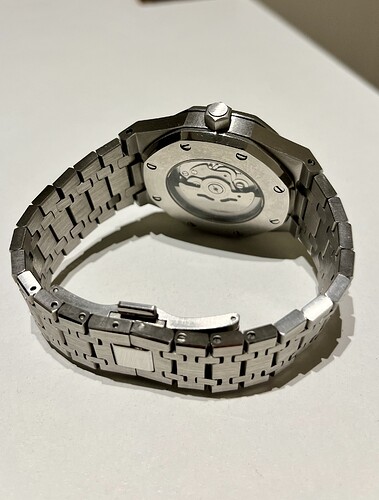

Hieronder nog een plaatje van de caseback.
Ik had al zo’n donkerbruin vermoeden, leuk ook die verwijzing naar de APRO. Ik heb nog niet zoveel horloges hoor :wink:, maar mocht je nog eens zoiets maken, wel zonder de open heart dan hou ik mij aanbevolen. Geen haast natuurlijk, eerst moet je nog je WR tester hebben. :+1:

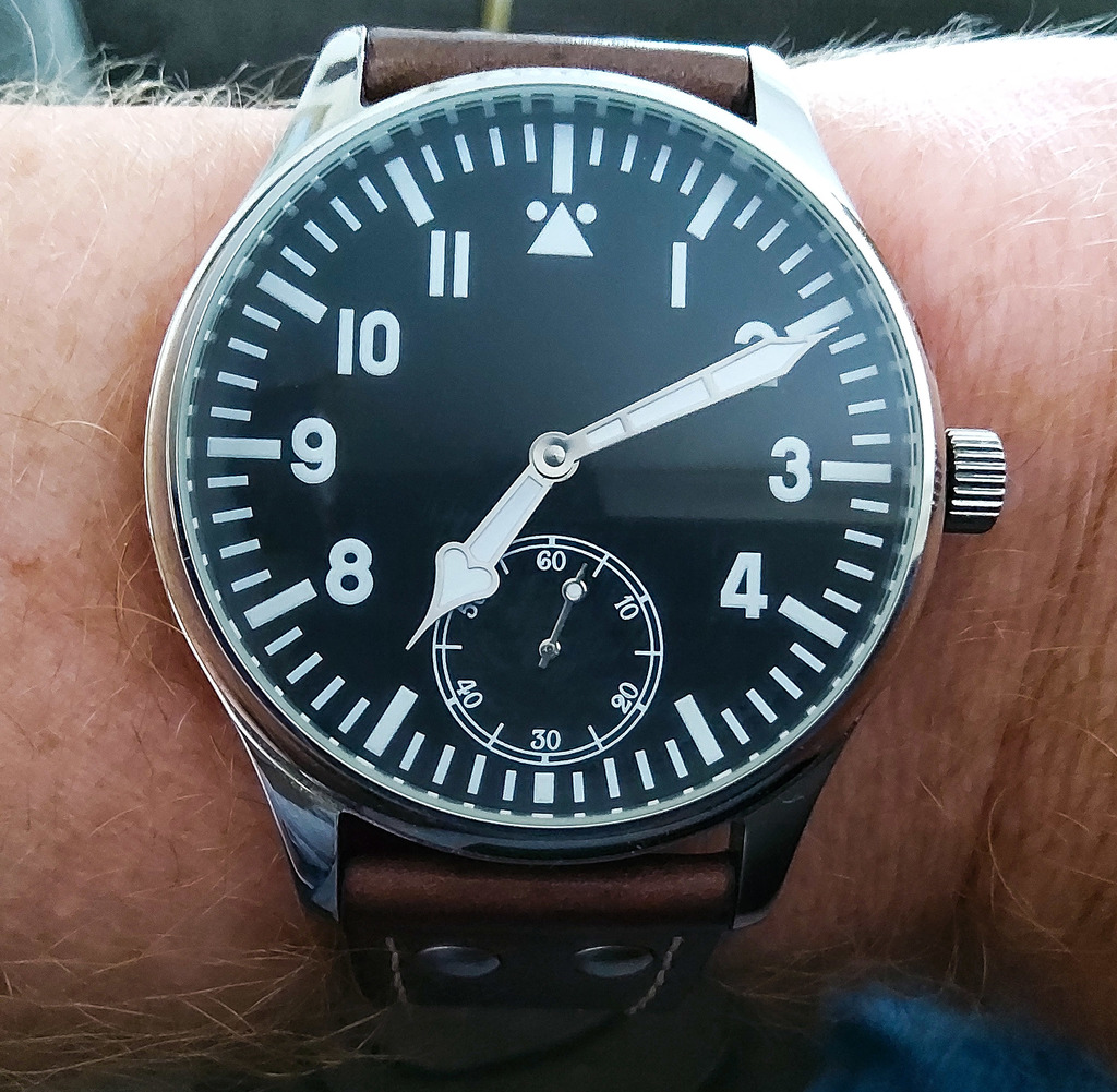

Deze heb ik een aantal jaren geleden eens opgebouwd van een aantal onderdelen die ik op ebay gekocht heb.

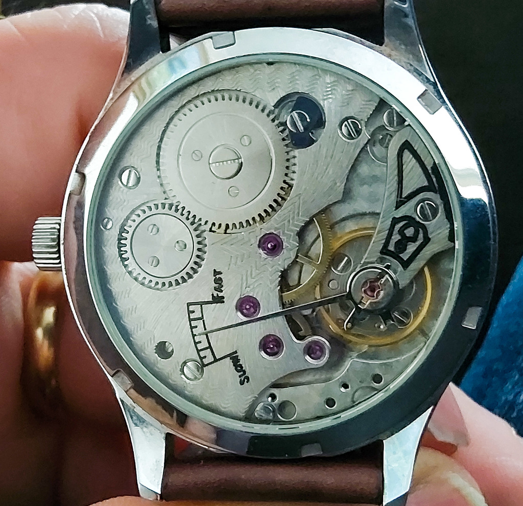

Door de lange regelnaald is het Seagull uurwerk zeer nauwkeurig af te regelen en het horloge loopt dan ook erg keurig.
Ziet er leuk uit, geen idee wat voor kast het is, zelfde voor wijzerplaat maar zijn de uurmarkering nu opgelegd of geprint, kan het niet goed zien. Wel dat ze vette lume hebben.
En een Seagull uurwerk is een prima uurwerk, zeker handig met die lange naald. Zou zelfs deze a-technische kneus af kunnen regelen :wink: Maar al met al een leuk horloge, ook de wijzers zijn tof en dan de sec. subdial, niet verkeerd. :+1:
Het komt allemaal van verschillende Chinese aanbieders.
De uurmarkers zijn niet opgelegd maar hebben wel leuke lume inderdaad.

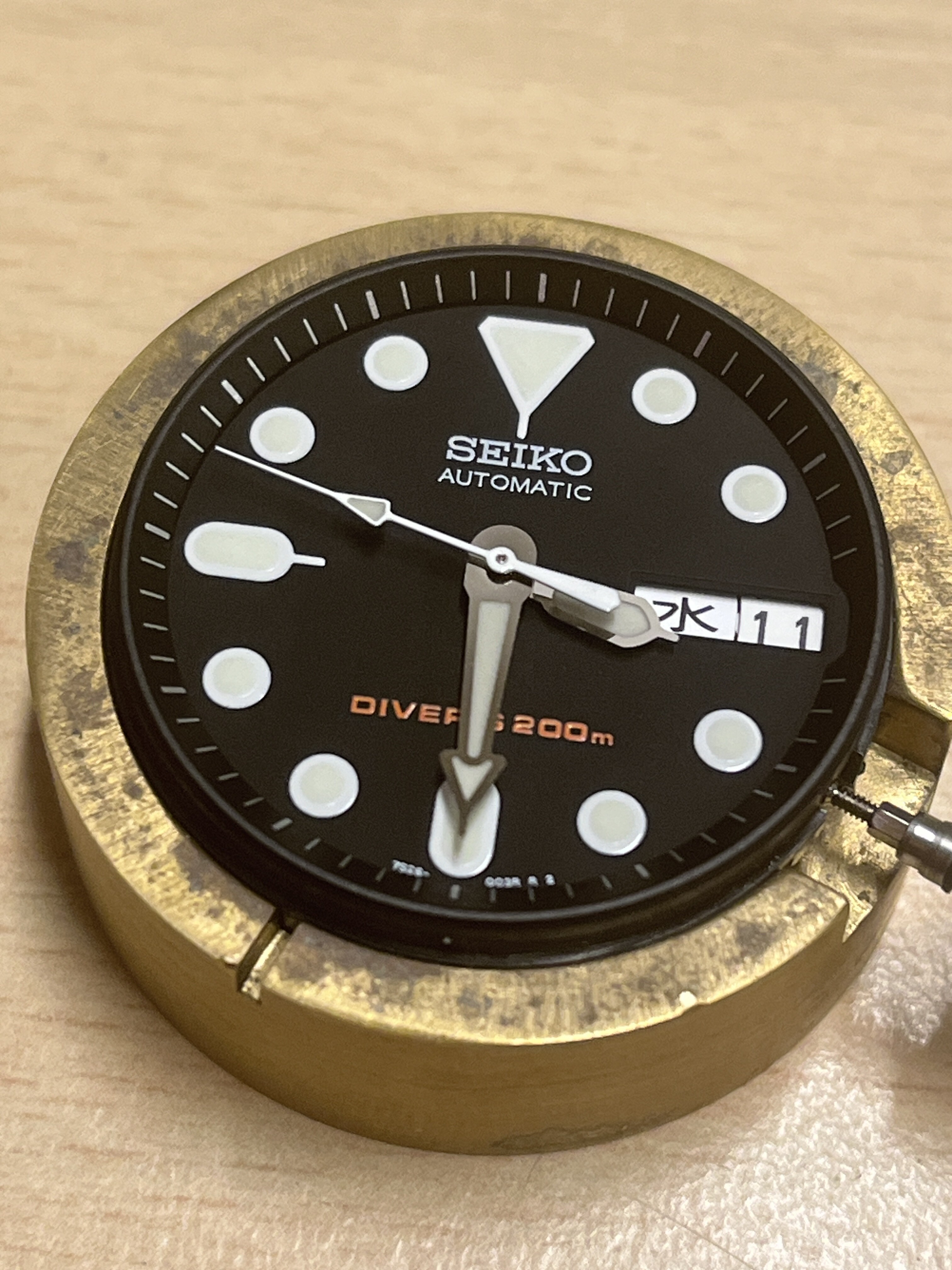

Mijn volgend project is een SKX013 te bouwen wat ook op een SKX013 lijkt :blush:

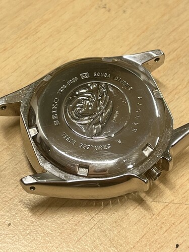

Heb alleen nog een originele bezel met insert nodig. Een NH36 had ik al inelkaar gezet maar dan met zwarte dag en datum. Die heb ik vandaag weer omgebouwd naar witte dag en datum zoals bij een originele. En een 7S26 zwarte spacer ring erop gezet zodat er ook een originele caseback op kan :+1:t2:

De wijzerplaat en wijzers uit 2 verschillende modellen zijn samengebracht in deze kast.
Alsmede band en sluiting.
