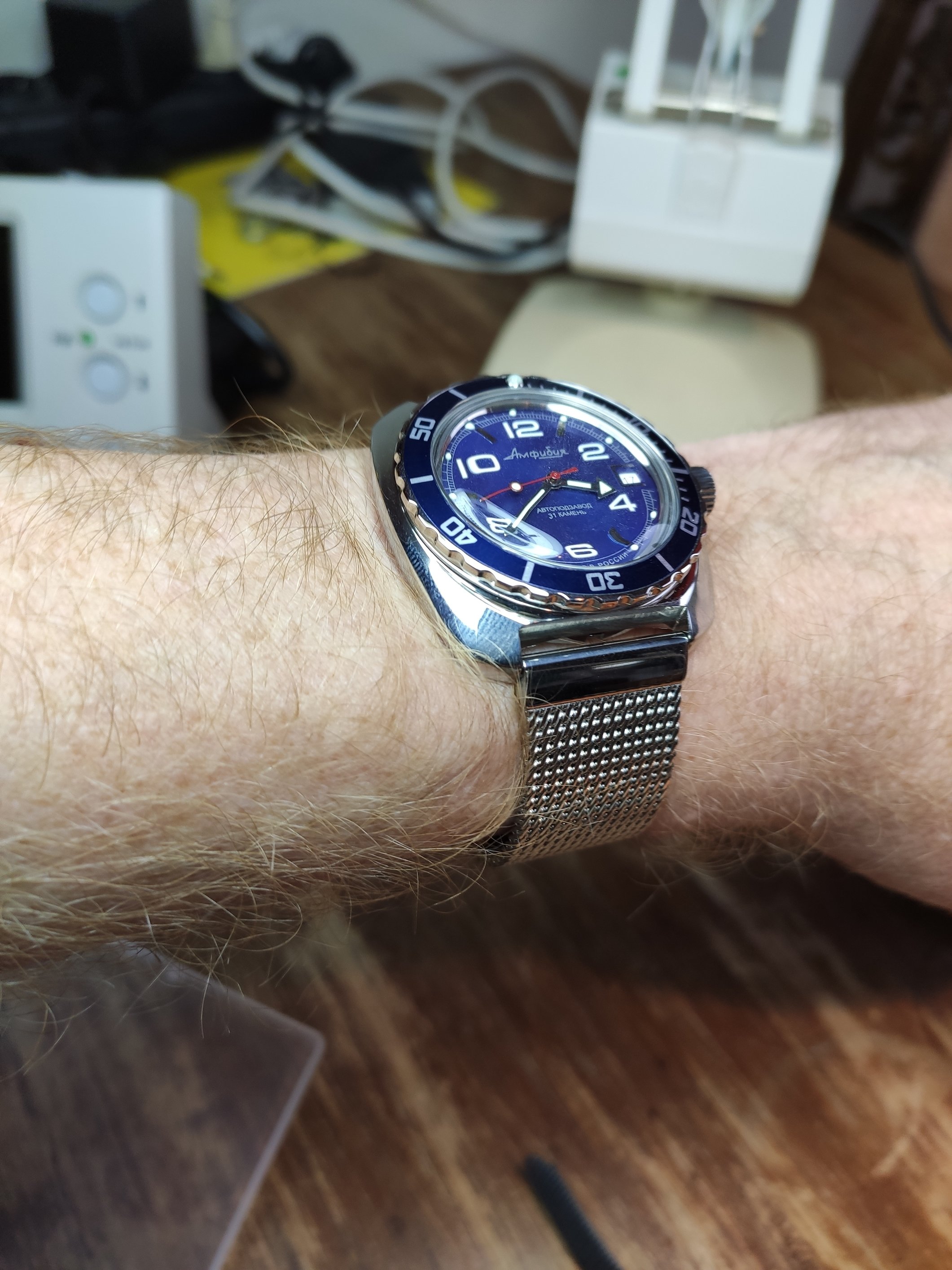

Elke keer als ik er naar kijk moet ik aan Harrison denken. Geeft zo een hoop lol door de dag heen.
Stiekem mijn favoriete horloge in mijn collectie denk ik.
