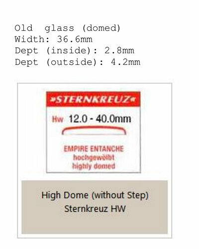

Ik kan het glas niet goed zien, maar hier hoort niet zo’n rechthoekig glaasje in, maar een zgn domed glaasje. Deze hoort er echt in te klikken. Bij een Sthurmanskie zit het glas normaal gesproken niet met lijm vast. Ik gebruik deze domed glaasjes ook bij mijn standaard Poljot 3133 en Okeah. Veel mooier dan dat rechthoekige glas. De allereerste 3133’s uit de haren 70 hadden dit glaasje ook. Te koop bij CousinsUK.

Of bij cousins zo’n domed glaasje bestellen en even wachten hierop?
Probleem is dat er nogal conflicterende berichten op internet rondzwerven of glaasjes die op een 3133 passen ook op een 31659 kast gezet kunnen worden (en welke generatie’s 31659’s).

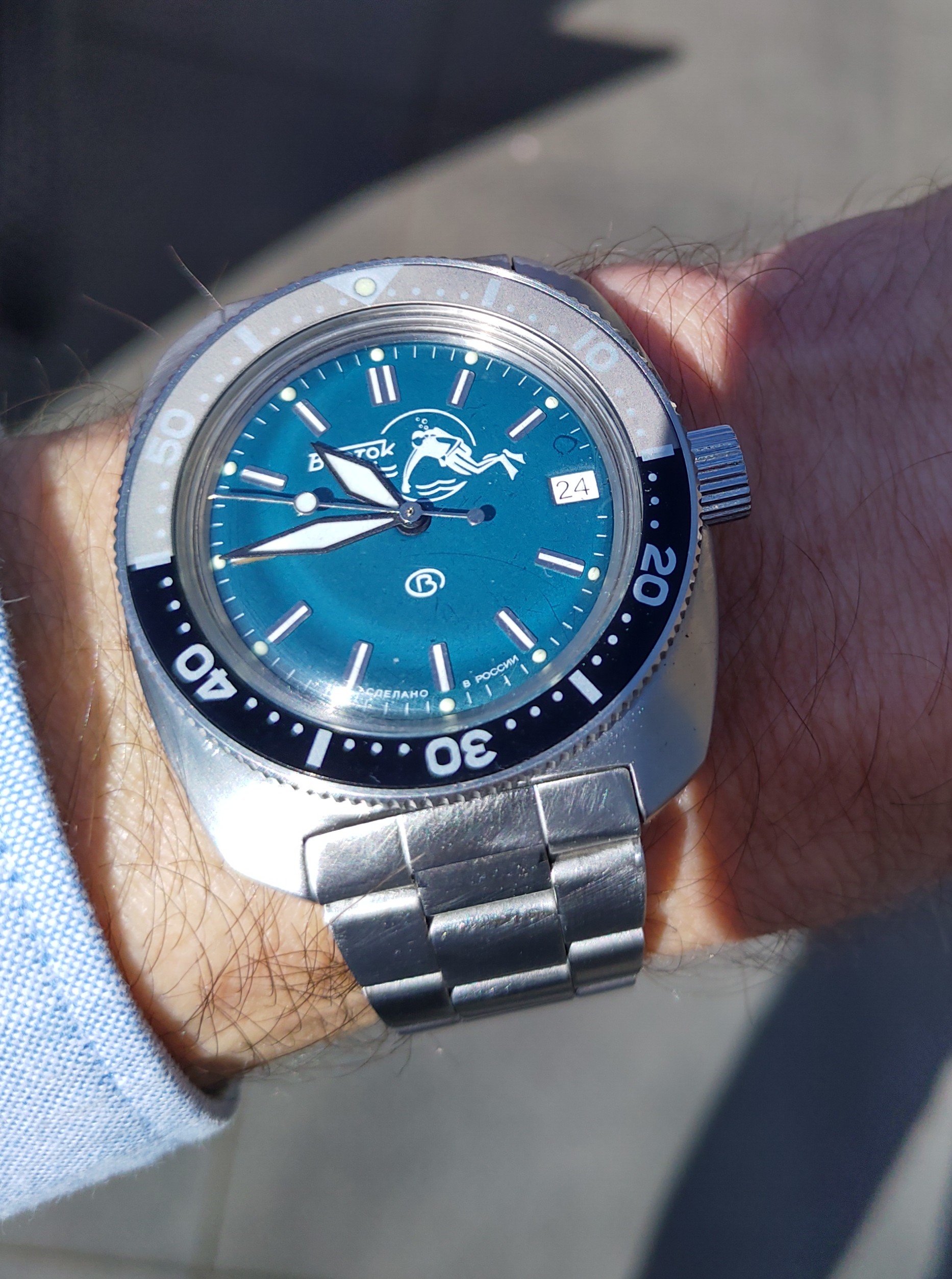

Gelijk maar weer eens om.
Hij heeft de oudere versie van wijzerplaat. Meer grijs in de subdials. Je ziet dat hij uit 2e kwartaal 1988 komt.
Glaasje van deze lijkt sterk op die van jou. Beetje afgeschuind. Bij mijn 3133 Sturmanskie’s is het glas rechter en duidelijk hoger.
Mooie versie, neem aan een mod van een 420? Weet je waar de wijzerplaat vandaan komt?
Thx!
Is een 120kast, lijkt wel op de 420 door deze bezel.
Was nog helemaal niet stevig ook. Zat een klein vet spetter ofzo op het glas, even natmaken en uitpoetsen met een poetsdoek. Had het eerst niet in de gaten maar toen zag ik dat ik het glas kon ronddraaien in de kast. Daarna was het op de kop houden en het viel eruit.
