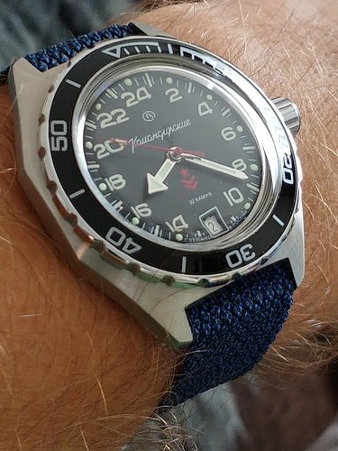

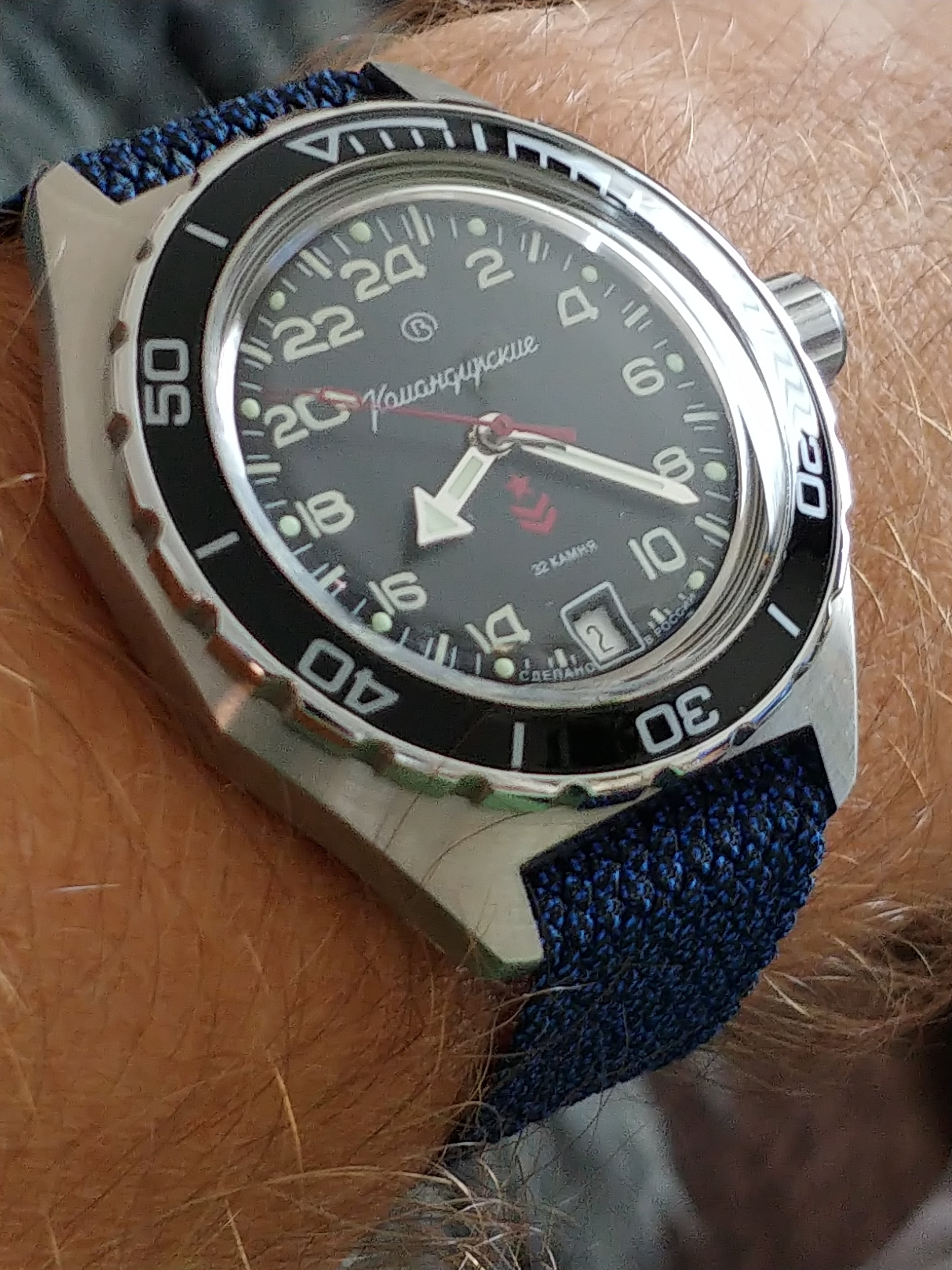

Datumvenster blijft voorlopig wit totdat ik een donor 2414 met zwarte datumring heb gevonden. Hoop lol aan deze (eerste van van velen??) mod beleeft. Tweede keer alles open schroeven, demonteren en weer alles terugplaatsen ging in een kwartiertje.
Makkelijk dan ik dacht. Heb me alleen moeten aanleren niet de pincet als mijn belangrijkste gereedschap te zien (wat ik gewend ben als electronica knutselaar) maar een tandenstoker en sate prikker. Metaal op metaal geeft toch onnodige krassen. En wat een pincet met een wijzerplaat kan doen wil ik helemaal niet weten.
Met het oog lijkt dit dus bijna compleet zwart met twee fel witte wijzers.
Wijzerplaat ben ik erg blij mee. Krijg het effect van de goudverf niet goed op de foto, maar de meeste tijd lijkt de plaat effen matzwart te zijn zonder cijfers, alleen als er een beetje licht op komt zie je de cijfers. Karthedraal wijzers nemen de prominentste plaats in. Witte datum doet iets afbreuk aan het effect, maar kan er meer meeleven dat een voor twee derde zichtbare datumgetal.
Heel goed geslaagd! Mag ik vragen hoe jij de wijzers eraf en er op krijgt? (Zonder beschadiging).

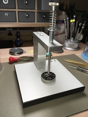

Wijzertrekker heet zo’n ding geloof ik. Goedkope gekocht uit China. Moest alleen even de voetjes iets dunner vijlen om goed tussen en onder de wijzers te komen.
En stuk papier om de wijzerplaat te beschermen.
Wijzertrekker (en wijzerpers) laggen binnen een week in mijn brievenbus via Ali.
p.s NITRIL (LATEX) HANDSCHOENEN ZIJN OOK EEN MOETJE!!!
Wijzers eraf gaat altijd wel goed maar perfect erop met de juiste pressie was bij mij altijd wel een uitdaging waar ik nog wel eens ongelukkig uit de strijd ben gekomen. Nadat ik dit tooltje heb gemaakt gaat het eigenlijk altijd goed. Quartz-je was een dummy proof.

Ik heb iets vergelijkbaars maar minder robuust uit China laten overkomen. Doet zijn werk blijkbaar goed, heb er als absolute newbie toch iets mee kunnen fabriceren wat werkt.
Wijzertrekker en pers kwamen op iets van €8 totaal geloof ik.
