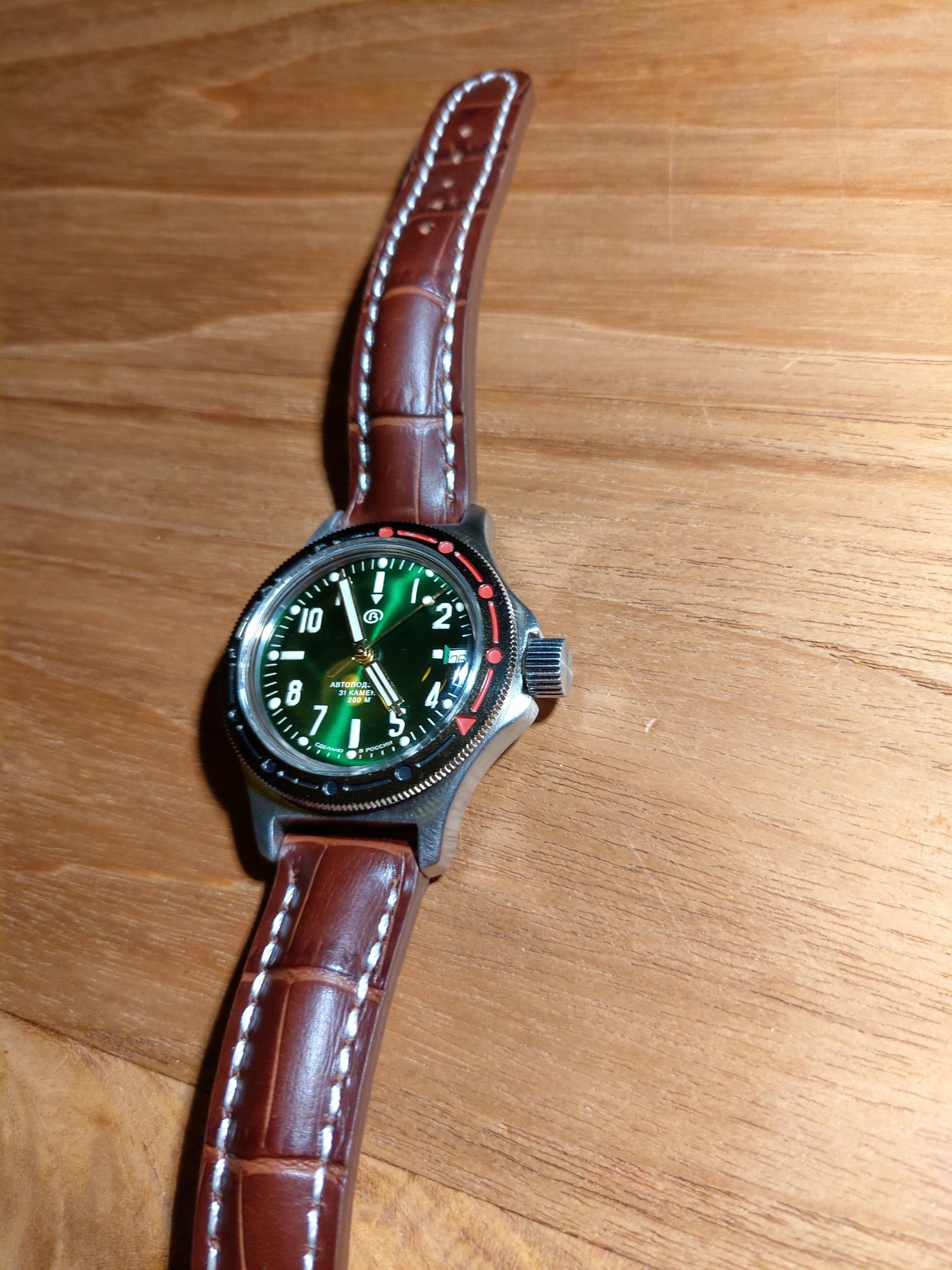

UPDATE :
Ik kon het niet laten rusten.

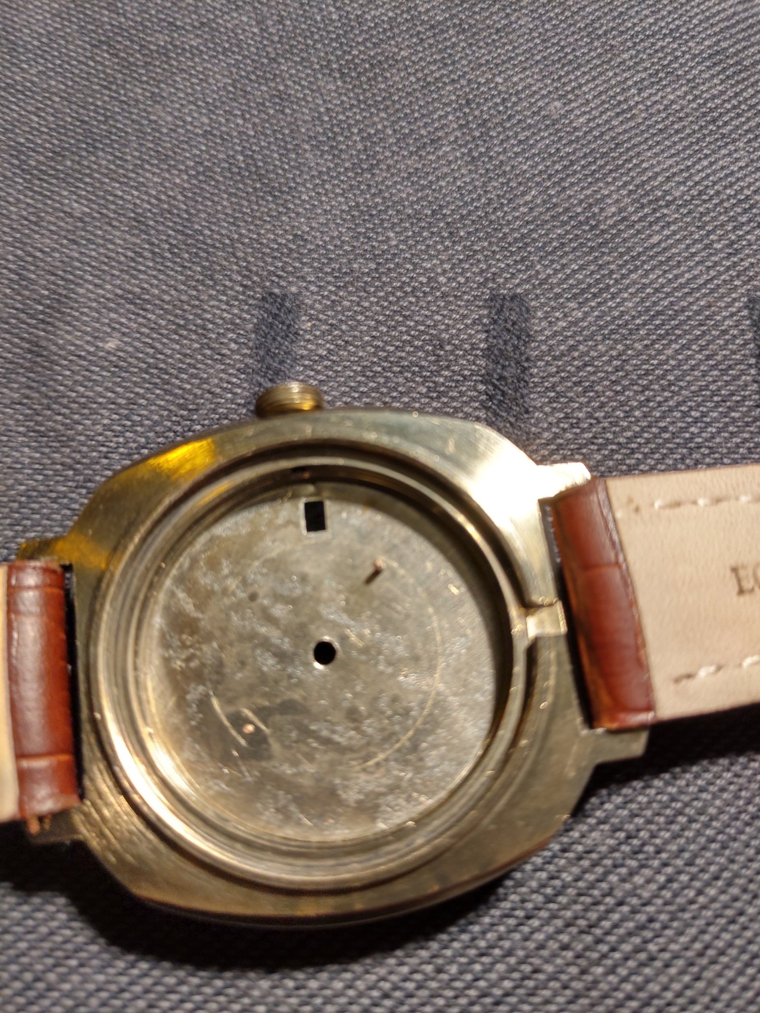

De boel weer open en wat ik al dacht, de Favinov plaat zat wat scheef maar wel muur vast.
Toen ik het er uit wilde halen liet het uurwerk los, lagen de wijzers tussen de dial en het glas.
De dial kreeg ik niet los, met een tangetje geprobeerd op de pennetjes die op de achterkant van de dial zitten. KNAPT IE AF !!
Een tweede poging heb ik niet gewaagd, zonde als ik de dial niet meer zou kunnen gebruiken.
Dan maar proberen door te hefbomen door het ronde gaatje met als risico schade aan het glas of aan de dial.
Nog overwogen om het te proberen bij het datumvenster maar dat leek me een te zwak punt.

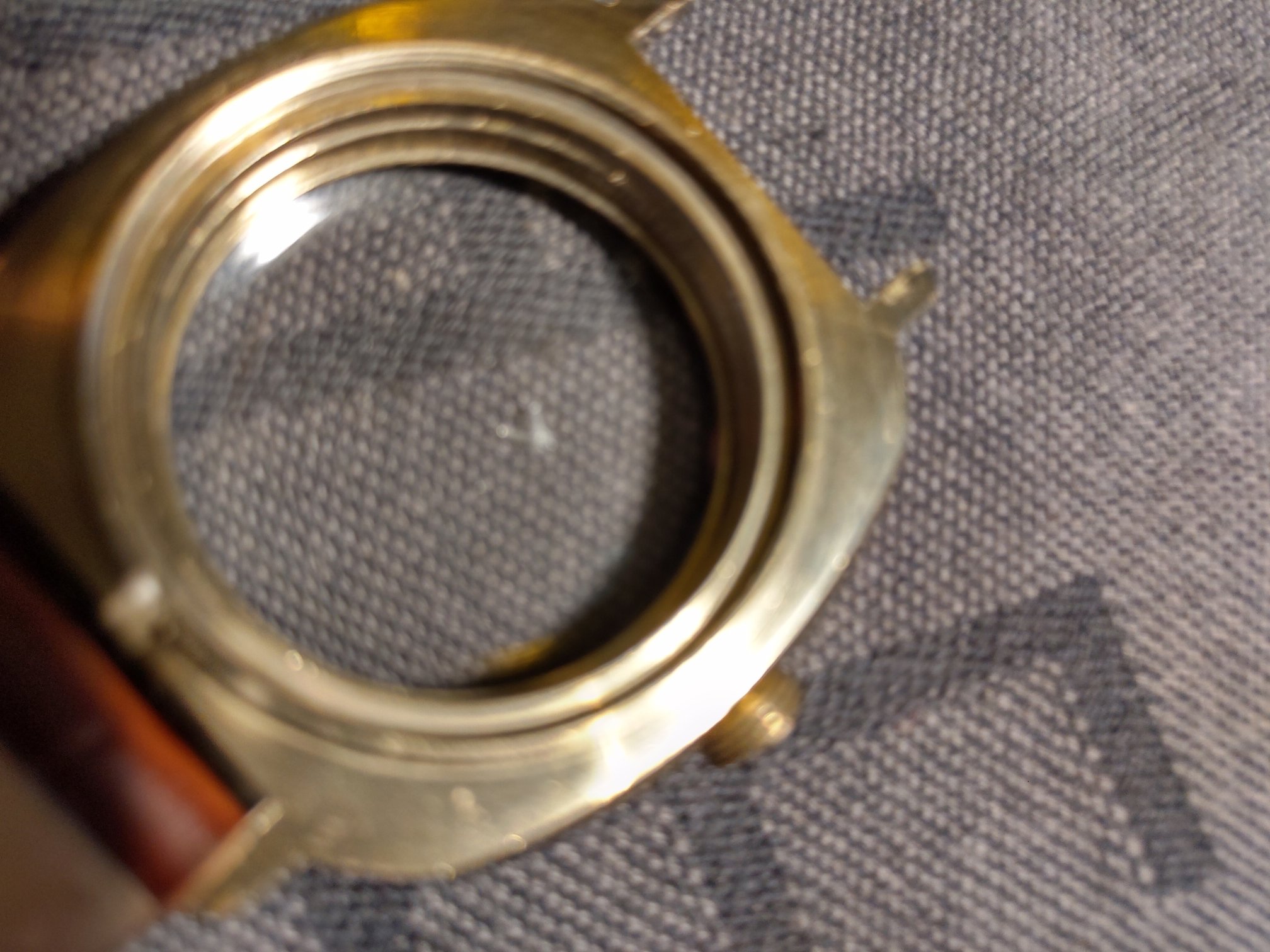

Het is gelukt om de dial en wijzers te " bevrijden " maar met krassen aan de binnenkant van het glas tot gevolg.
Jammer maar helaas.

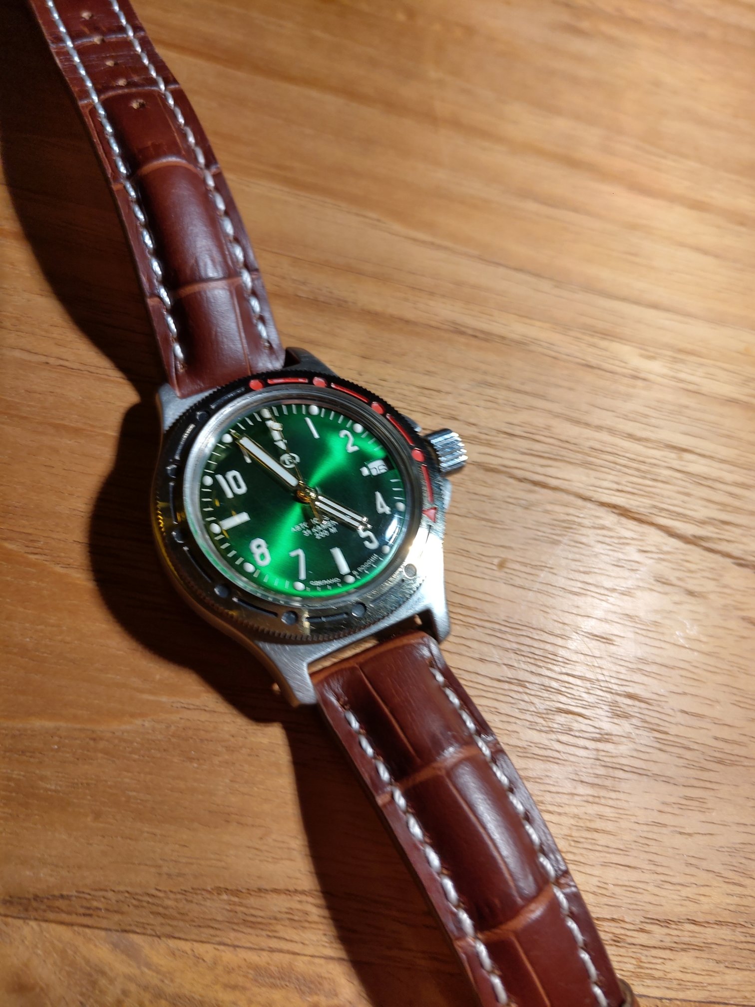

Ik had nog een kast liggen ( 120 dacht ik ?? ) en daar heb ik alles - na goed vast zetten en testen - in geplaatst.
Voor seconds best nu even prima en laat ik het zo.

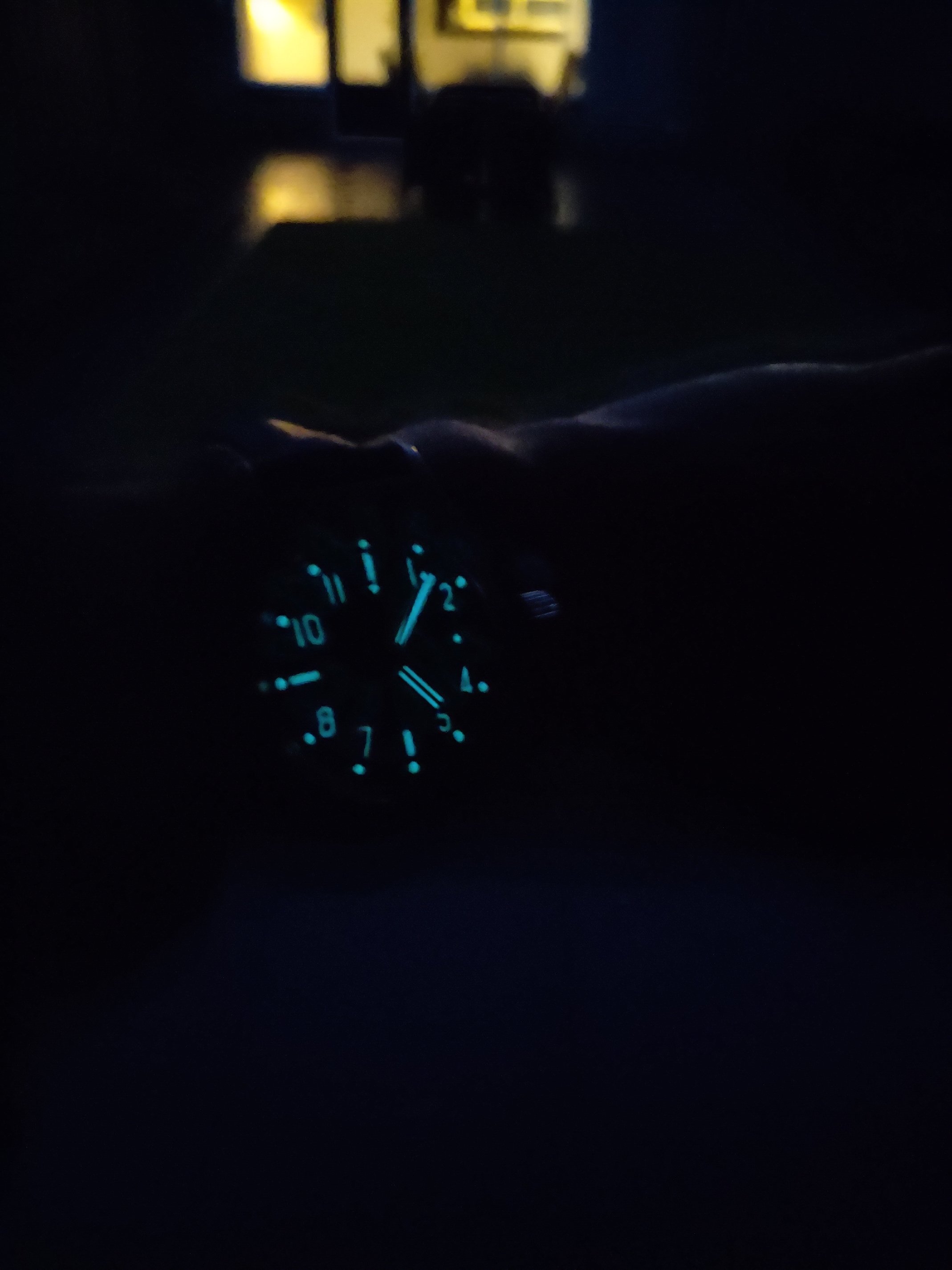

Die combi goud en groen is gewoon gaaf en de lume van de wijzers en dial van Favinov fantastisch.
Mocht alles nog naar behoren werken de komende dagen komt het in een 420 kast, net even wat fijner.
DUS MOCHT IEMAND NOG EEN 420 KAST HEBBEN…PB MAAR.

Hoe komt dat nou? Heb je vooraf de dail in de kast gepast voordat je hem op het caliber plaatst? Soms is het inderdaad lastig de dail vlak op het caliber te plaatsen. Ik check altijd even vooraf of de pennetjes 90graden staat tov dail. Fixatie schroeven niet te strak aanzetten, daarmee vervorm je de pennetjes dusdanig dat de dail de volgende keer nauwelijks los komt. Na het plaatsen van het complete caliber in de kast moet je het altijd kunnen draaien wat aangeeft dat je speling hebt. Wel jammer want inderdaad is de combi messing met groene dail heerlijk om naar te kijken. Overigens vind ik de kleur van de band heel mooi. Gisteren een vergelijkbare kleurcombinatie in de Oris etalage zien liggen. Uiterst smaakvol.
Heb ik inderdaad niet gedaan, eigenlijk nog nooit.
Wist ik ook niet trouwens.
Weer wat geleerd :+1:
Ai, dat is zonde zeg. Balen, het was zo’n lekkere combi. Hopelijk vind je snel een nieuwe kast, alhoewel deze ook niet verkeerd staat.
Ja inderdaad wel een beetje balen maar goed, dat gebeurt wel eens hè.
Hij gaat wel in een 420 in elk geval, deze kast had ik nog maar draagt niet zo prettig.
