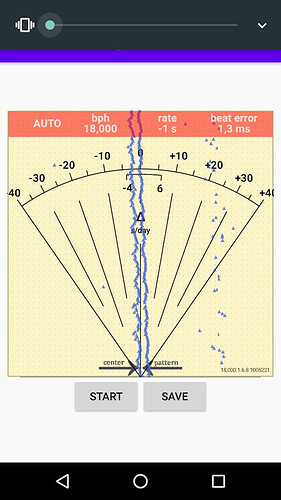

Heb ik ook, maar de appjes zijn in vergelijking met een echte timegrapher niet erg nauwkeurig en je mist een aantal instellingen, zoals lift angle.

Klopt, het is niet ideaal maar werkt wel aardig goed moet ik zeggen!
@rd11 Richard ik gebruik hier  onderstaande voor:

Klopt! Ik ik heb het nu al een paar keer met deze gedaan en hij werkt toch aardig nauwkeurig! Nauwkeurig genoeg voor mij (ik ben best een perfectionist)

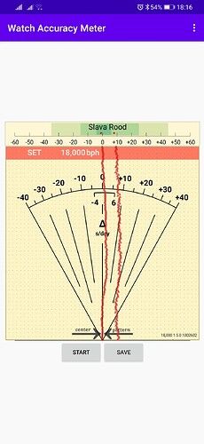

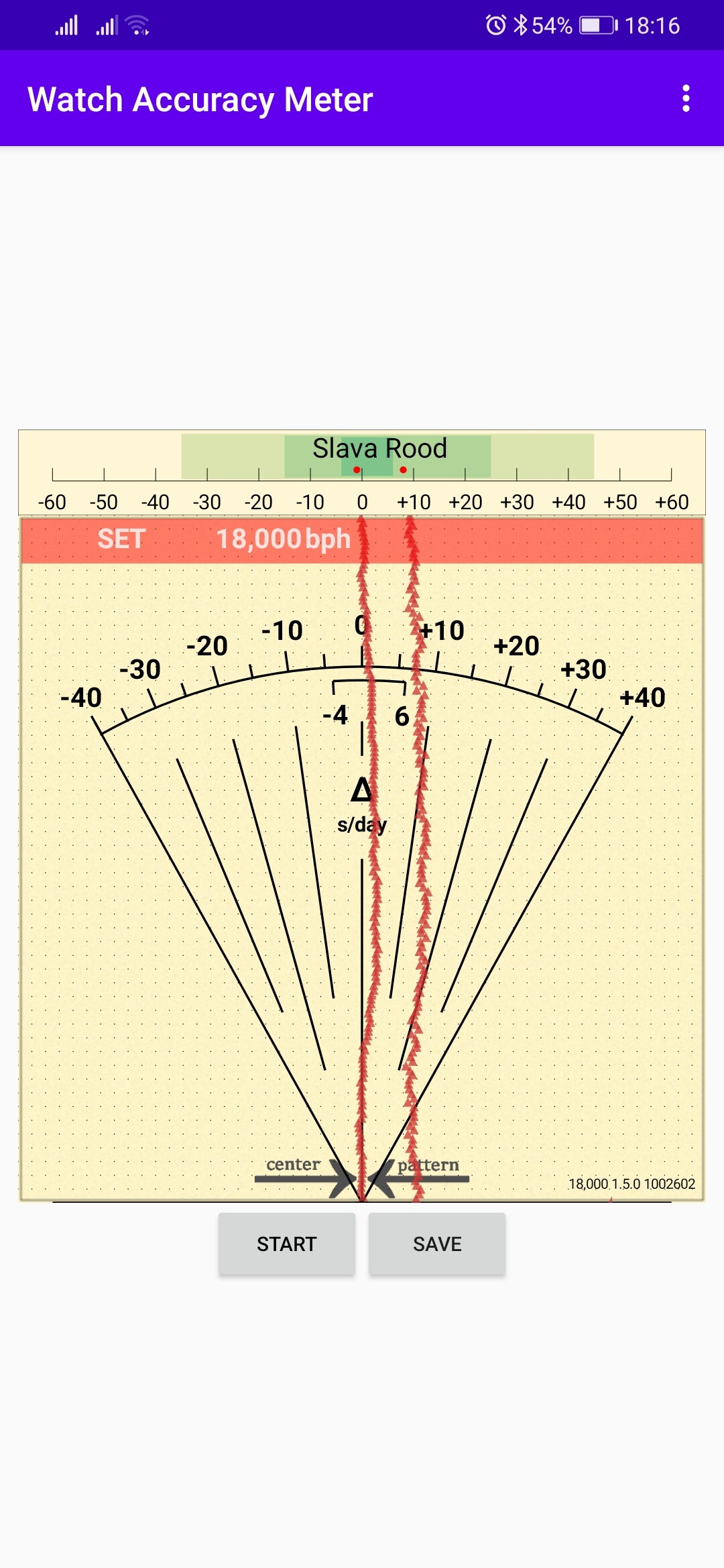

Laat maar weten als je nog hulp nodig hebt. Het werkt met de microfoon van je mobiel… En je moet proberen een zo verticaal mogelijk lijn krijgen. Als je 2 lijnen ziet dan moet je die samenbrengen tot 1 lijn door hendel A te verstellen. De lijn naar een verticale stand krijgen doe je door hendel B te verstellen.

Dus uiteindelijk moet er één lijn komen op de nul

Timegrapher is inderdaad nauwkeuriger! Maar dit werkt best prima moet ik zeggen. En het houdt de hobby een stukje goedkoper… Valt ook wat van te zeggen natuurlijk…
Yes, helemaal correct! Heb nog wat foto’s toegevoegd hierboven.
