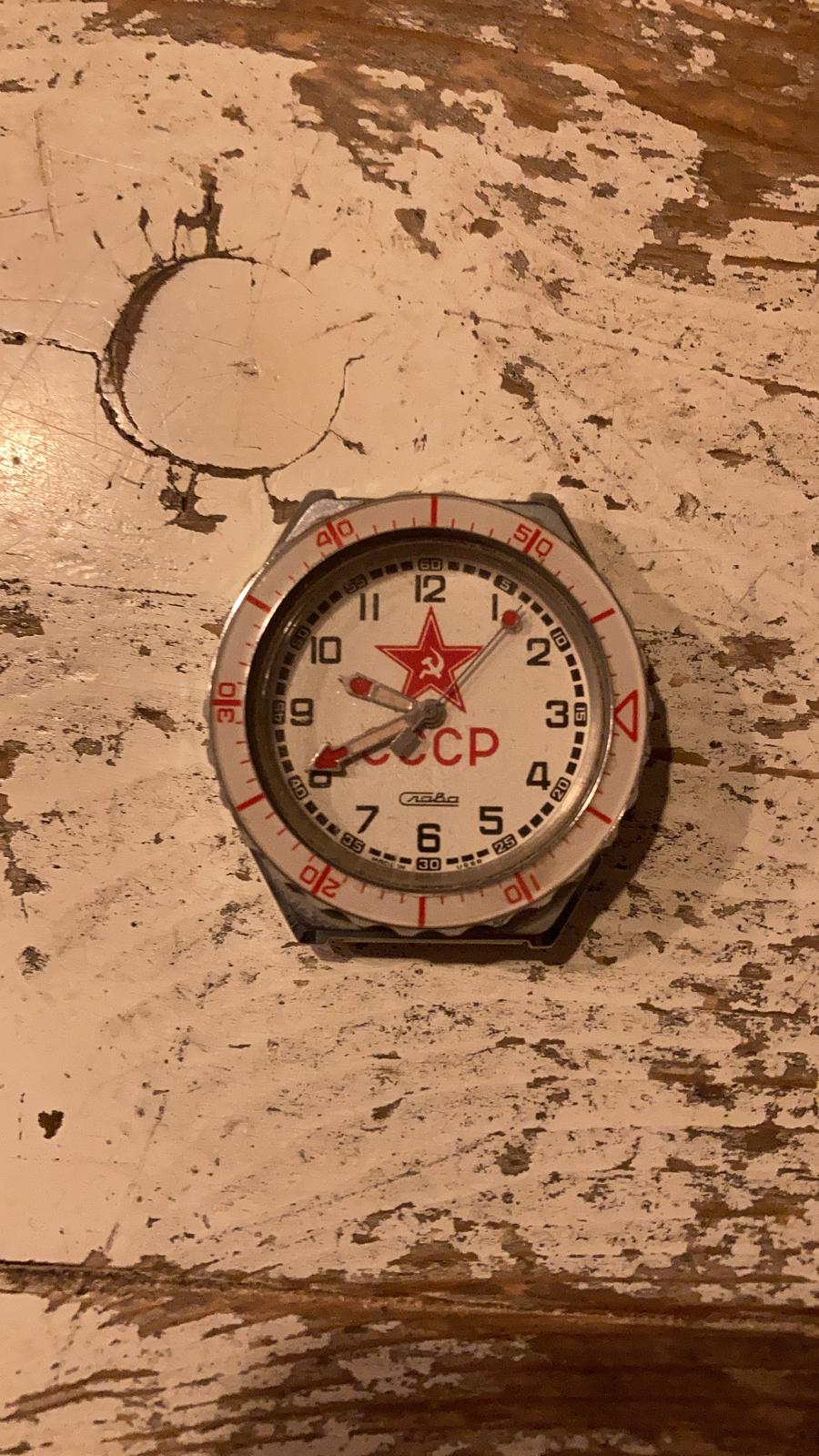

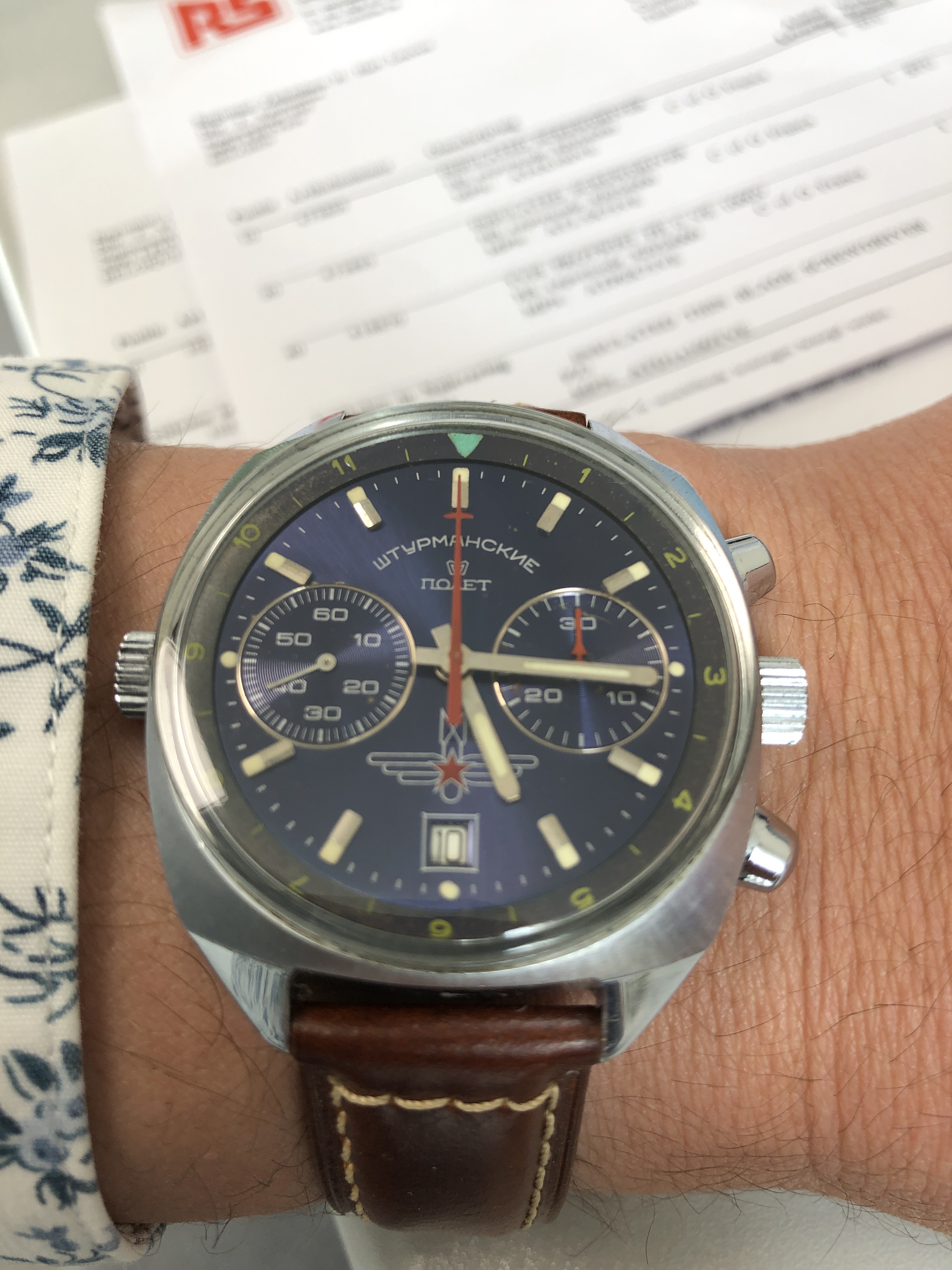

Had al een tijdje wat problemen met een van mijn Sturmanski horloges. Aangezien het ook nog 1 van mijn favorieten was, baalde ik hier wel van. Wat was nu het probleem.
Het horloge liep de laatste tijd niet echt lekker meer. Soms hield hij het een halve dag vol en soms maar een tiental minuten. Dit gold ook voor de chrono werking. Niet dat ik de chrono nu altijd gebruik, maar als hij erop zit dan moet hij het wel doen.
Nu blijven er een paar opties over:
1- naar Julian sturen (meest logische
2- zelf even kijken wat er aan mankeert. (niet meest logische
Aangezien ik wel iemand ben die alles zelf wil fixen en voor de meeste zaken werkt dat prima, maar horloges is toch wel wat fijntjes. Heb ook geen loep dus dat maakt het er ook niet makkelijker op. Maar een macrolens op de telefoon doet wonderen.

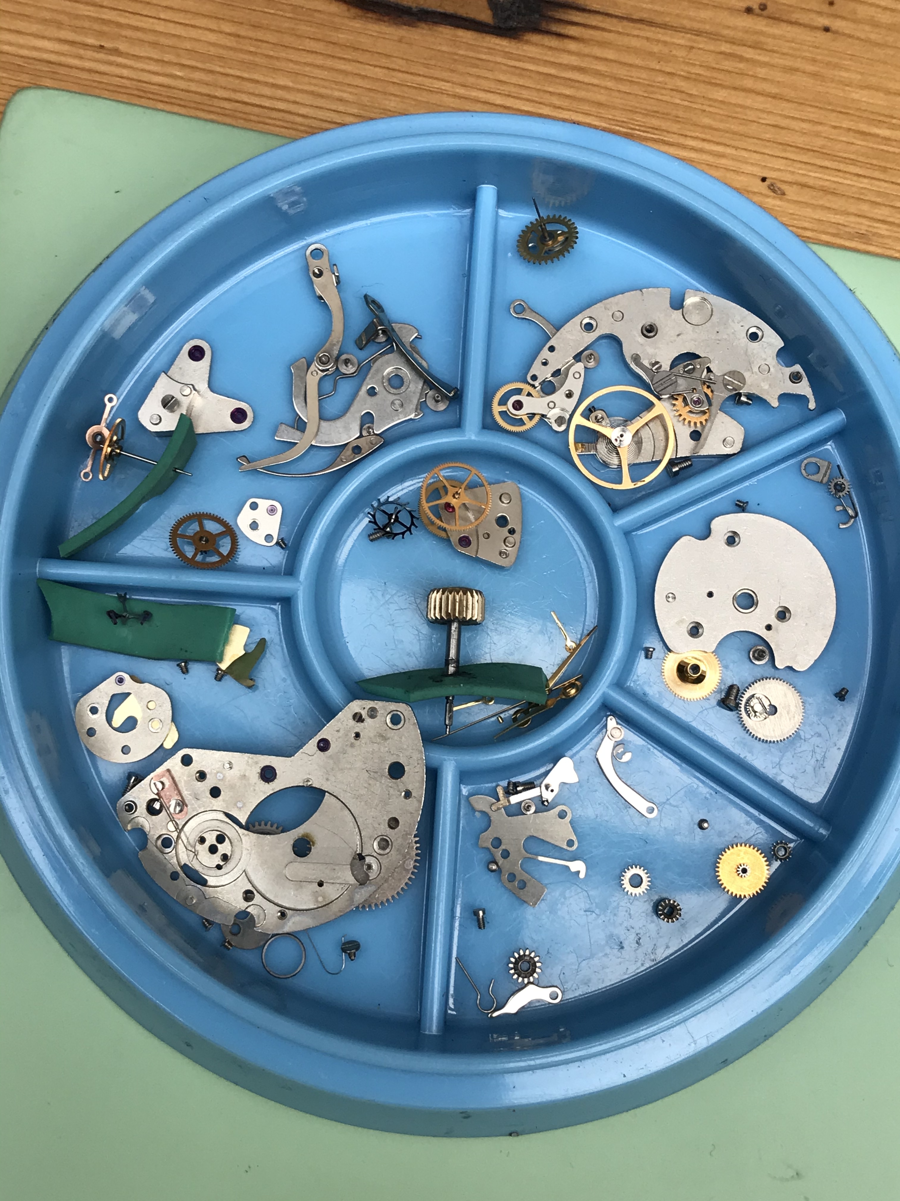

Dus optie 2 werd het. Horloge liep altijd goed, dus hoe serieus kan het zijn. Dus koe bij de horens gevat en deksel losgeschroefd. Eerst maar even met macrolens kijken wat er aan de hand was.
Vond eigenlijk best wel snel de oorzaak, tenminste daar ga je dan vanuit, waarom het horloge zo beroerd liep.
Dat veertje tussen de tandwieltjes hoort daar niet. Daar komt geen hogere wiskunde voor om de hoek kijken
Met veel gevloek en getier eindelijk het veertje eruit gekregen. Kijk maar eens hoe klein dat is.
Dus snel even een andere kast geopend om te kijken waar dit veertje heen moest. Zat trouwens ook nog een schroefje en een klein tandwieltje los
Uitgevogeld waar alles hoort te zitten en gaan met die banaan. De veer moest tussen de twee pijltjes links en het schroefje bij het bovenste pijltje
Na veel pogingen en nog meerdere keren dat ik de veer weer ergens uit het uurwerk moest vissen, kwam ik erachter dat de betreffende schroef, linksom vast moest ipv rechtsom

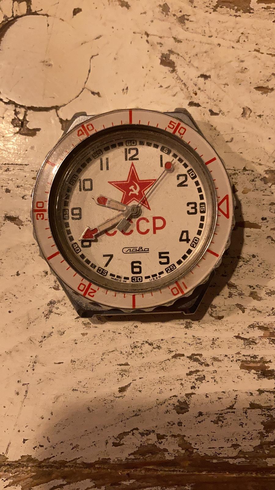

Maar het zit erop en het uurwerk begon weer te lopen en chrono werkte ook weer netjes. Tot een minuut ofzo
Tijd bleef netjes doorlopen maar chrono dus niet. Na reset was het iedere keer precies hetzelfde. Dus maar weer even gekeken wat daar nu het probleem mee was.
Na het bestuderen kwam ik erachter dat na een halve minuut het onderste tandwiel niet meer het bovenste tandwiel meenam.
Na nauwkeurig alles bekeken te hebben ( dit deed ik allemaal met een macrolensje op de telefoon
) moest er iets zijn waardoor ik de tandwielen dichter bij elkaar moest/kon zetten.
Ik kwam erachter dat als ik heel voorzichtig aan het schroefje op de foto draaide, dat de plaat waar de twee tandwielen opzitten, zich van de chrono tandwiel afwende of juist er naartoe ging. Dus heel voorzichtig de tandwielen weer in elkaar laten grijpen en het chronorad begon weer te draaien. Zou het dan dat geweest kunnen zijn
Nou waarschijnlijk meer geluk dan wijsheid. Het uurwerk loopt weer netjes. De chrono loopt gewoon door en door en resetten gaat ook weer lekker soepel. Ikke blij dus en nu maar zien hoelang dat ie het volhoudt
De verwachtingen zijn in ieder geval positief.
