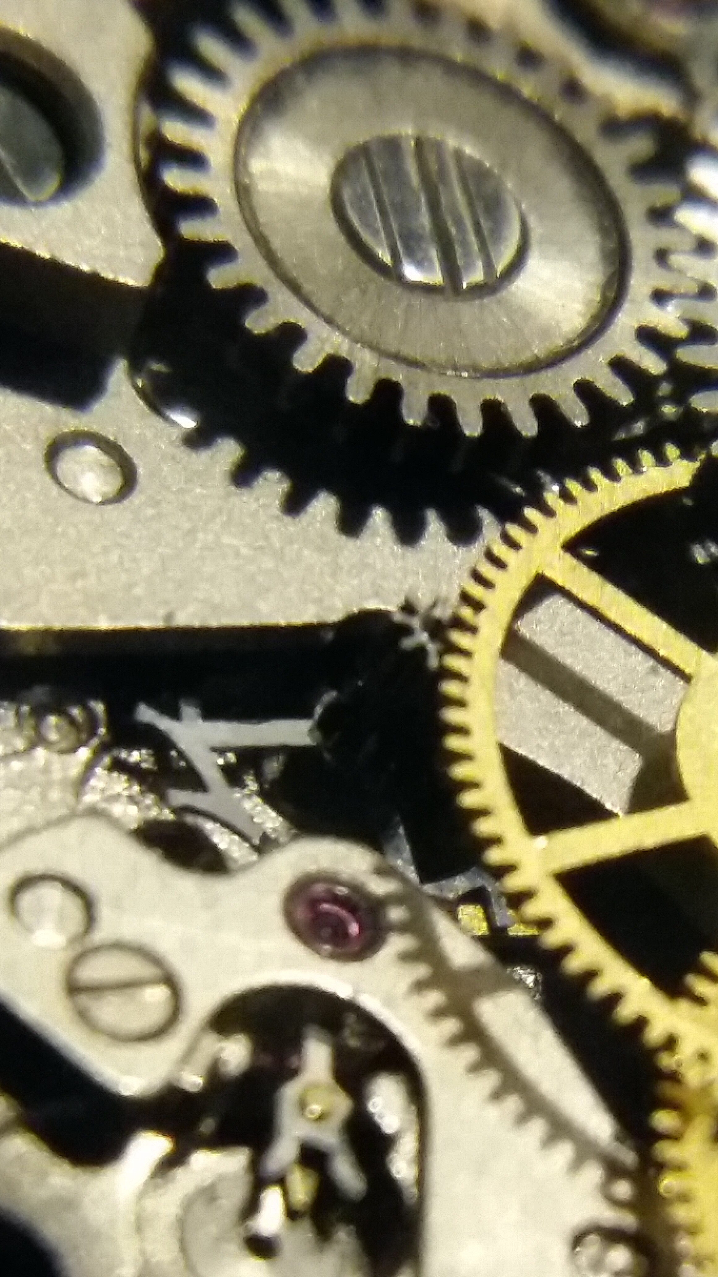

Oei… nu wordt ik overvraagd… het ankerwiel kan ik fixeren aan de onderkant, maar de bovenkant kan ik niet in het midden van de steen fixeren, als er dan spanning opkomt, wordt ie scheef gedrukt…
Het is nu laat, maar kan morgen even een fotootje maken?
Dan zou het kunnen dat de as nog wel intact lijkt, maar dat de pivot aan de bovenkant al is verdwenen. Kijk maar eens met een vergrootglas naar die as, als je de brug er toch af hebt.
:face_with_monocle:
Denk dat bij dit uurwerk ook de volgorde is. Eerst de brug monteren zonder deksteen. Daarna olie en sluiten.
Maar je hebt gelijk, lekker slapen en morgen verder met fotootje.
Precies! Over en sluiten. :joy:

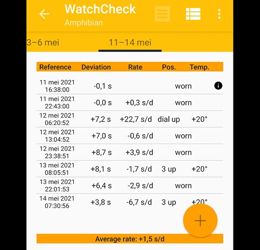

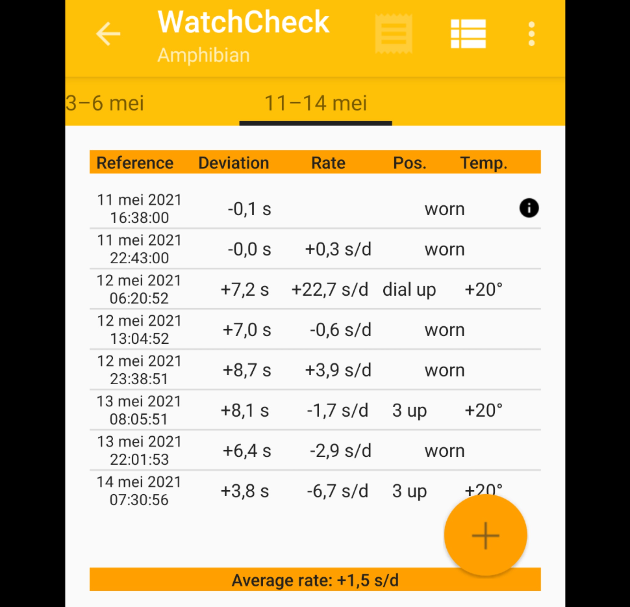

Het kan! Deze week wat gepriegeld met de timegrapher. Als ik hem nu 's nachts met de kroon omhoog leg, loopt hij voorbeeldig.
