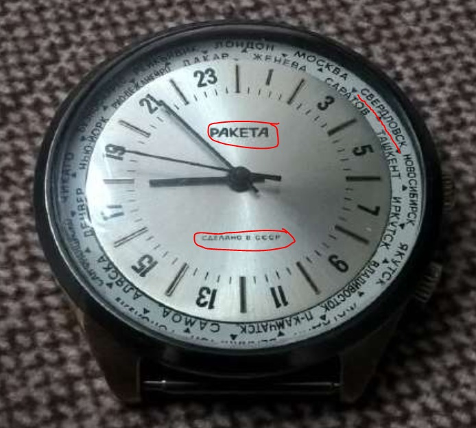

Plaatsnamen binnenring
самоа (Samoa)
аляска (Alaska)
денвер (Denver)
нью-иорк (New York)
рио-дежанеиро (Rio de Janeiro)
дакар (Dakar)
женева (Geneve)
саратов (Saratov)
тaшкент (Tasjkent)
иркуеск (Irkoetsk)
владивосток (Vladivostok)
п-камчтск (Oest-Kamtsjatsk)
Plaatsnamen buitenring
лондон (London)
москва (Moscow)
свердловск(Sverdlovsk (Jekaterinenburg))
новосибирск (Novosibirsk)
якутск (Jakoetsk)
магадан (Magadan)
вашингтон (Washington)
гонолулу (Honolulu)
сан - Франциско (San Francisco)
цикаго (Chicago)
буэнос-айрес (Buenos Aires)
рейкьявик (Reykjavik)
I.p.v. свердловск kan er ook Екатеринбург staan.
Sverdlovsk kreeg in 1991 namelijk zijn oude naam Jekaterinenburg weer terug. Daarmee kun je gelijk zien of de wijzerplaat matched met de bezel. CCCP + PAKETA op de wijzerplaat + cyrillisch geschreven plaatsnamen met свердловск. Zwarte rand.
Post 1991 heeft geen USSR meer en Екатеринбург
Verder heb je nog de variant met de Engelstalige plaatsnamen.
Bert bedankt, zal vanavond even kijken als ik op mijn eigen pc zit.
Goede tip! Zoals al te zien op de foto staat het … B CCCP in het midden onder de wijzers, geen logo verder erbij. свердловск staat er op zag ik al, lijkt dus te kloppen.

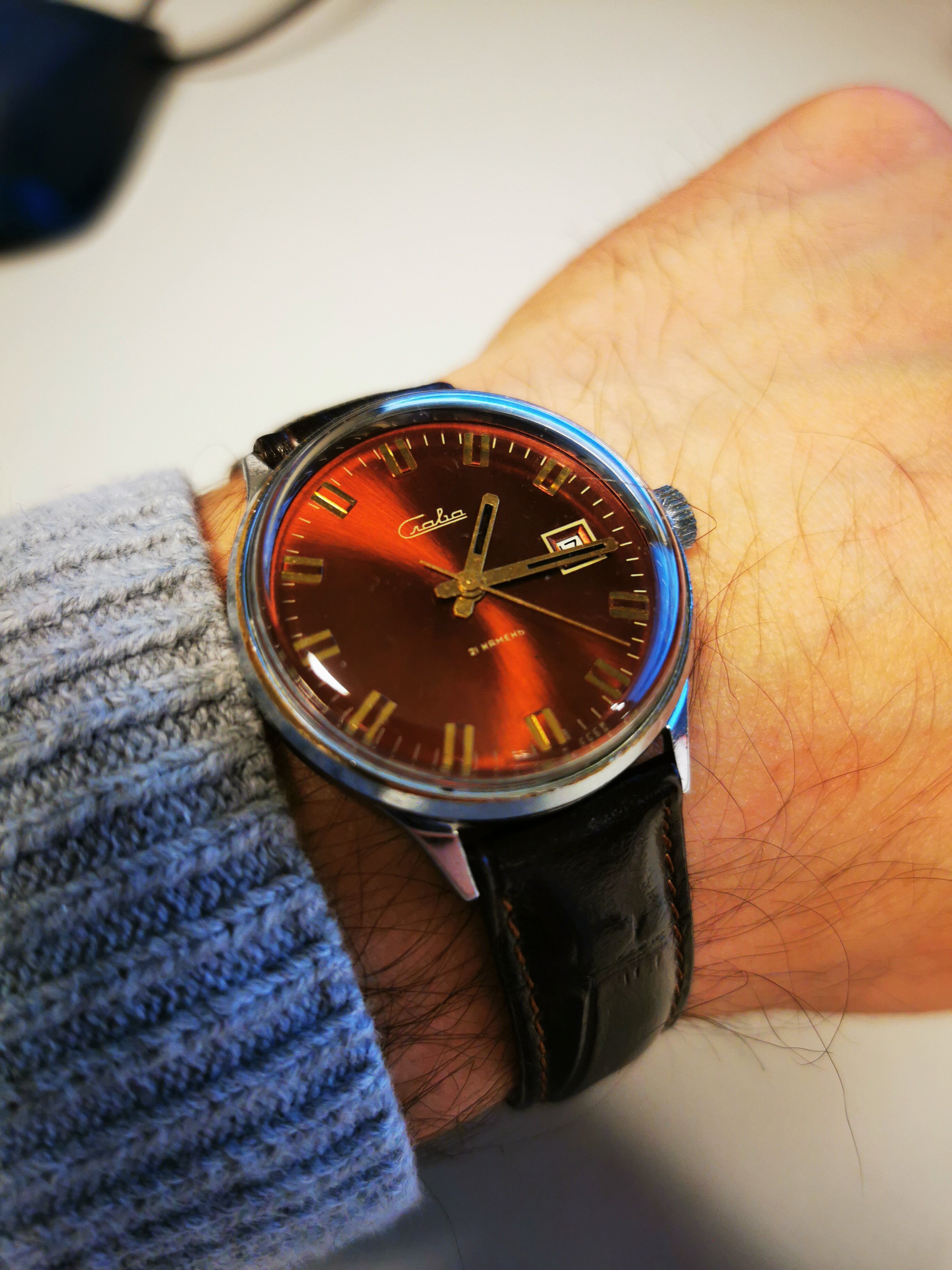

Vandaag mijn gerepareerde en afgestelde SLAVA om!
Poeh , mooi hoor ! :ok_hand:
Prachtig die rood-bruine sunburst gloed! Erg geslaagd.
Echt mooi, veel draag plezier!
Knap hoor en een heel mooi horloge :+1:

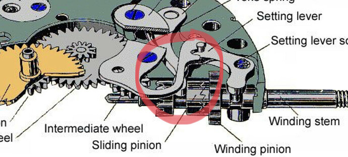

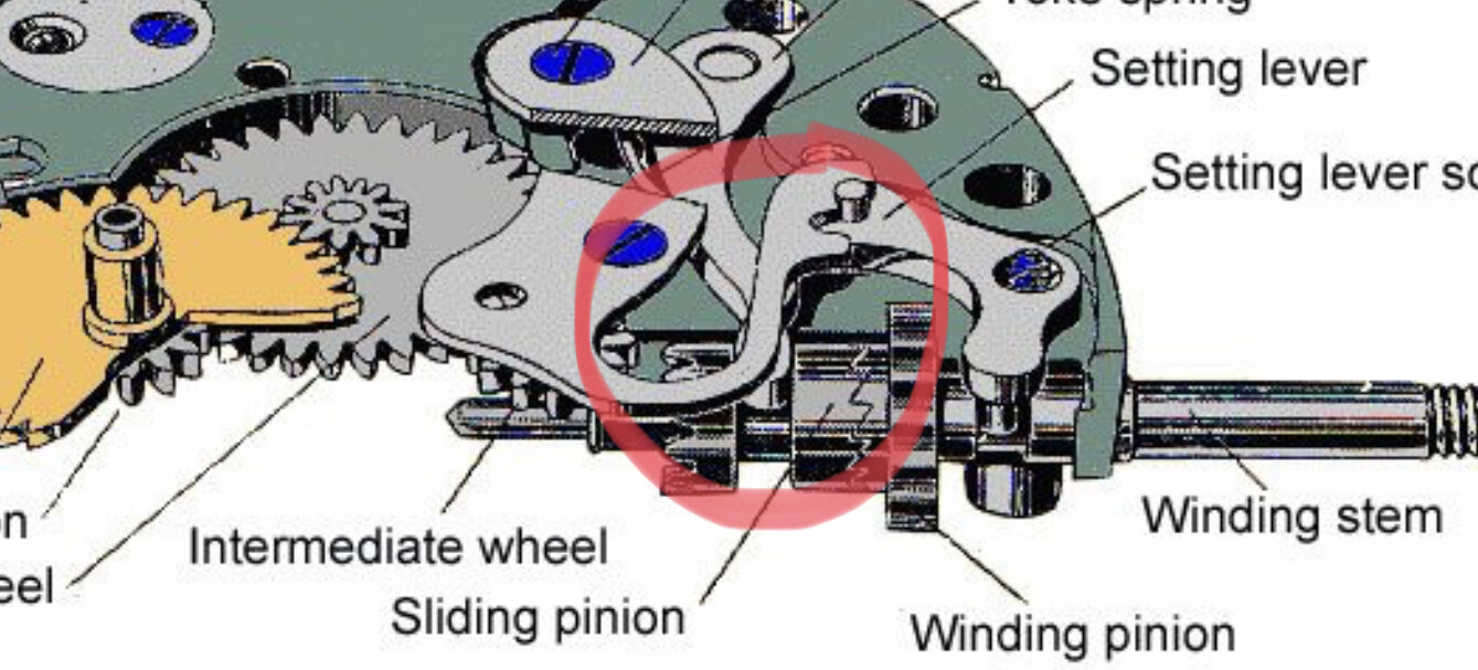

Wilde ik mijn Slava even op tijd zetten en ik trek de kroon uit en er gebeurd niks bij het ronddraaien van de kroon. Dus ik de kroon weer indrukken, kom ik tot de ontdekking dat de wijzers gaan draaien. Omgekeerde wereld dus :thinking:
Heren experts, hoe kan dit ??
Denk dat pal uit de pignon is geschoten en is blijven plakken aan het tussenwiel. Vandaar dat de wijzers meedraaien.
@DirkT heeft het juiste antwoord! :point_up_2:
Dit had ik laatst ook al… Kon weer dat prigel palletje van het datum verzet mechanisme eraf… :joy: :sweat_smile:

Ik was er al bang voor heren. Ga het priegel palletje weer proberen in de pignon te krijgen :grimacing:

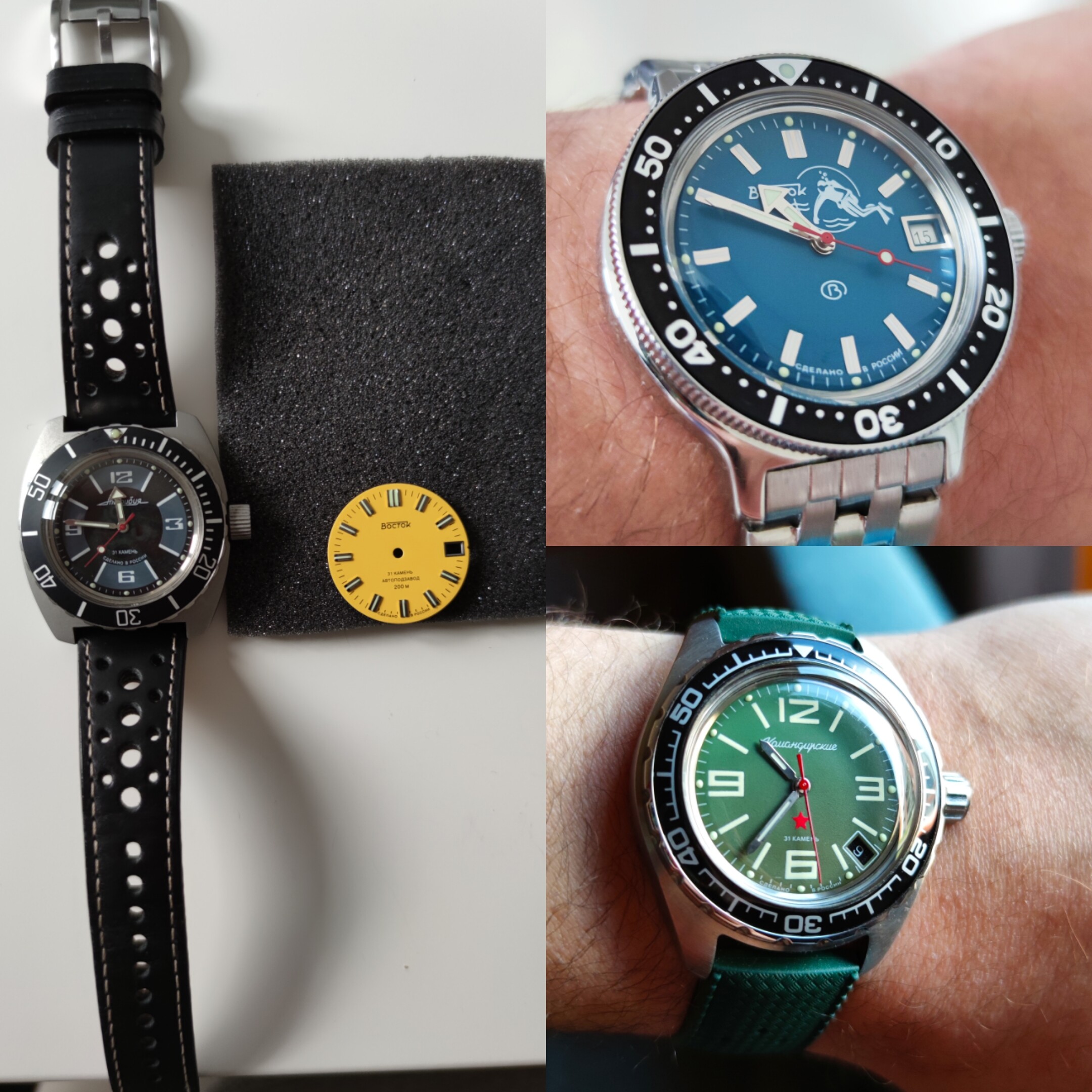

Leuke set. Ben benieuwd waar je gele dial gaat toepassen.
Die gele dial gaat uiteindelijk toch “gewoon” in de case waar het samen mee op de foto staat. Daar zit nu een 2415b movement in wat dus helaas niet past ivm het datumvenster, maar @Marijn2 (van wie ik diezelfde horloge ook gekocht heb trouwens!) is zo aardig om de movement te wisselen met een 2414 handwinder met datumschijf. Gaat dus helemaal goed komen en in de zoektocht naar een oplossing toch gewoon een Vostok rijker haha!
Kan mooi worden! Zwarte bezel en rallyband, knal gele dial.
Dat is 'm, Dirk!
Gruwelijk irritant, want de hele handel moet los :man_facepalming:t3:
Wat ik meestal doe om dit te voorkomen: bij het terugplaatsen van de kroon even het knopje indrukken net als bij het losmaken. Dan komt er geen spanning op die pal. :+1:t2:
het is een mooie dial ik persoonlijk zou dit in een type 100 kast plaatsen smaken verschillen.
