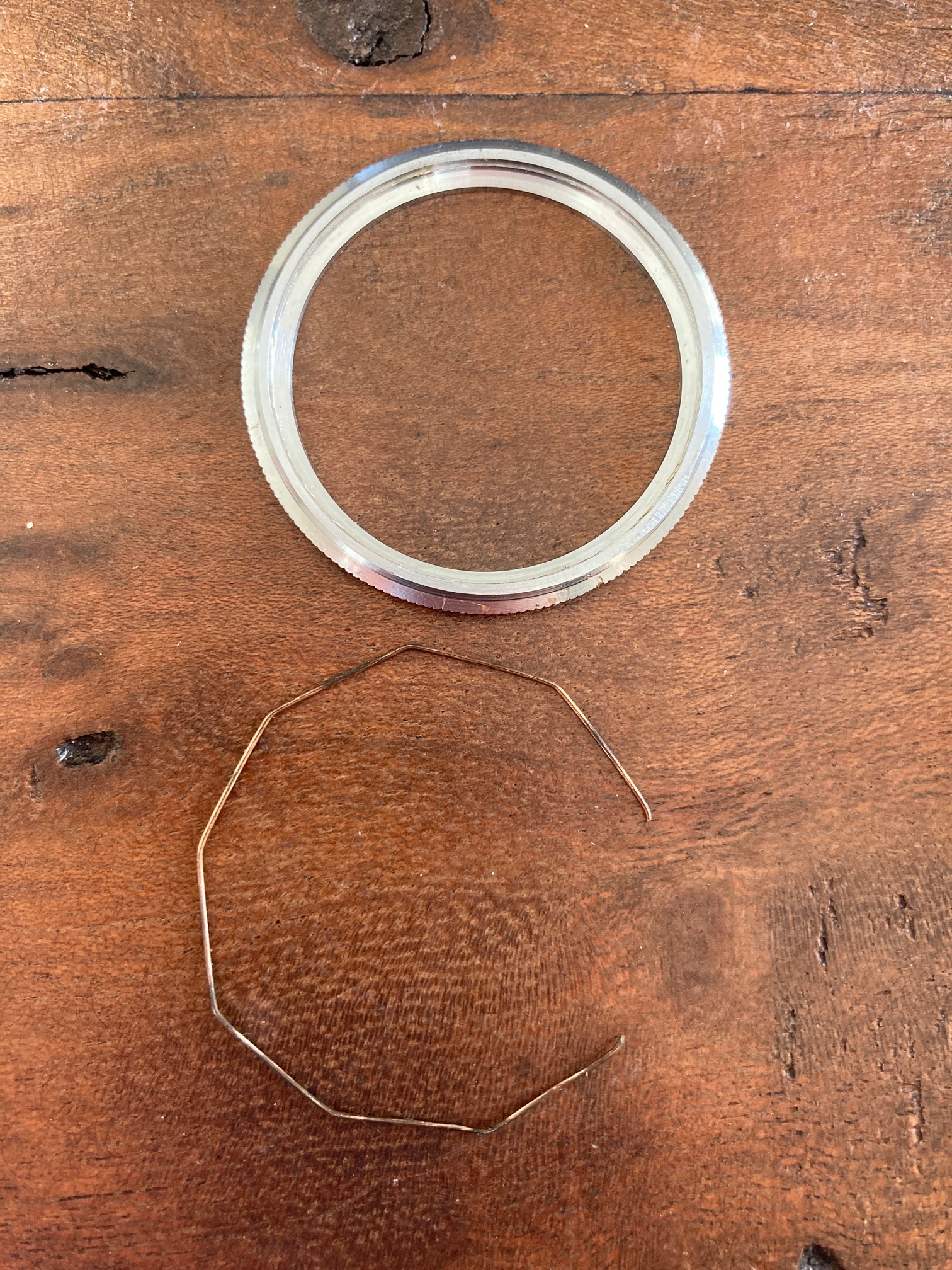

Domme vraag wellicht, maar heb nu korte tijd het onderstaande horloge en tot nu toe was alles prima.
Wat mij altijd al verbaasde was dat de bezel niet/nauwelijks te draaien was. En ik dacht, ach iets meer kracht zetten…
nu ligt de bezel er af en wilt er niet meer op?
Iemand tips?

Normaal gesproken moet die veer weer in de bezel en dan kun je hem er zo weer opdrukken. Past in een dunne gleufje aan de binnenkant van de bezel

Domme vragen bestaan niet, …
Maak alles eerst goed schoon met wasbenzine. Gebruik voor het borgrandje van de kast en de bezel een houten tandenstoker. Daarna de draad in het randje van de bezel leggen en met een lichte draai druk beweging de bezel op de kast monteren. Echter, vaak is de draad verbogen of zit met te weinig voorspanning in de bezel. Als je geen nieuwe hebt zul je de oude weer een beetje in vorm moeten brengen en helaas opnieuw moeten gebruiken. Bij de eerst volgende Meranom bestelling deze als voorraad erbij bestellen. Kosten geen drol.

Klopt wat Anno zegt, en wat dat zwaar draaien betreft. Dat is af te stellen door de veer iets krapper te buigen. Een heel klein beetje op al de knikpunten. Zwaarder draaien dus andersom. Meestal pak ik dan een tangetje en knijp met beleid iets op de knikpunten.
De bezel gaat het makkelijkste er op door te kijken waar de veer het verst uit de groef komt. Daar leg je hem eerst op het horloge. Vervolgens schuin weg drukken en er op. Hij klikt dan zo in.
Ha ha zie nu dat Dirk ook al antwoord gaf. Beter 3 x dan geen keer. :wink:
Dank!
