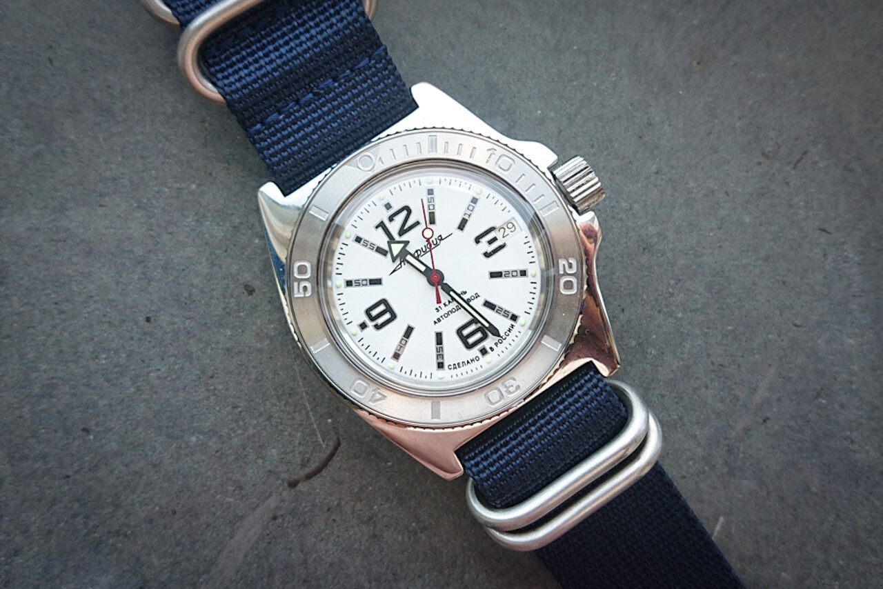

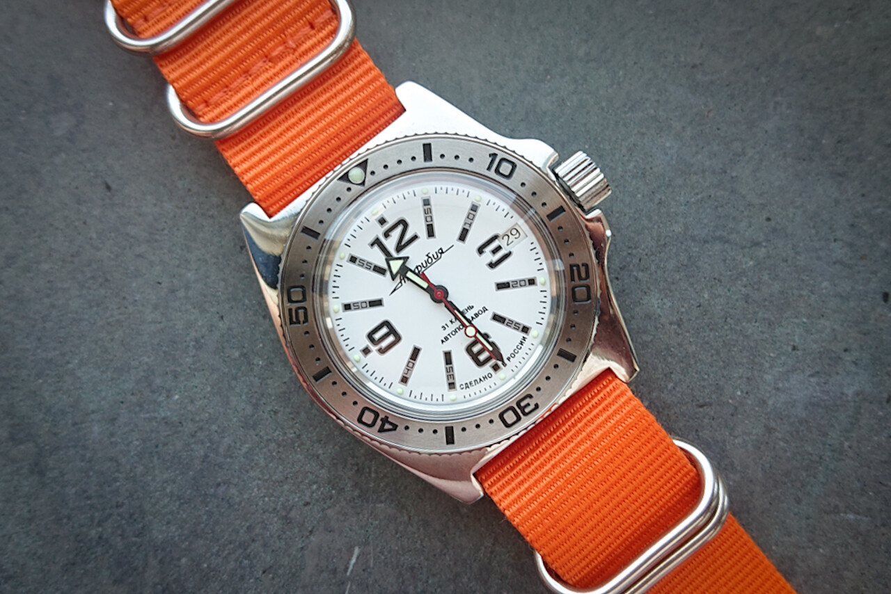

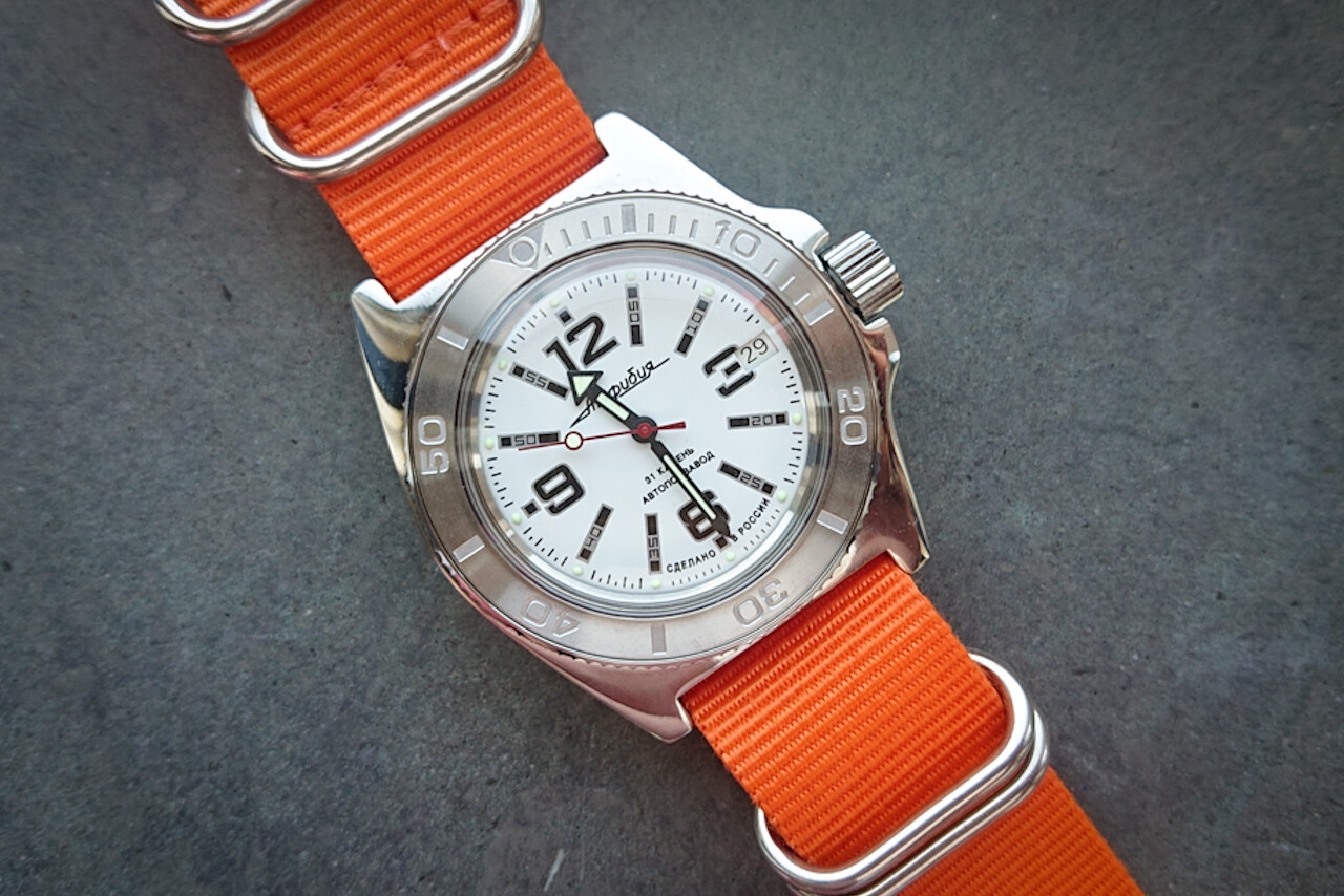

Ik zit ff te spelen met m’n nieuwe Amphibia, daar heb ik een nieuwe bezel en insert voor. De originele bezel viel me “in het echie” nog best mee, maar toch wil ik wat anders. Ik heb een SKX met zwarte bezel, dus moet wel wat afwijkends hebben.
Blank staal leek me tof, maar ik twijfel welke zijde van deze insert nou het leukst is. Deze insert heeft 2 zijden namelijk. Natuurlijk allemaal persoonlijke smaak maar ben benieuwd naar jullie mening! Ik neig steeds weer naar een andere kant dus elk duwtje kan helpen
- Kaal man!
- Zwart joh!

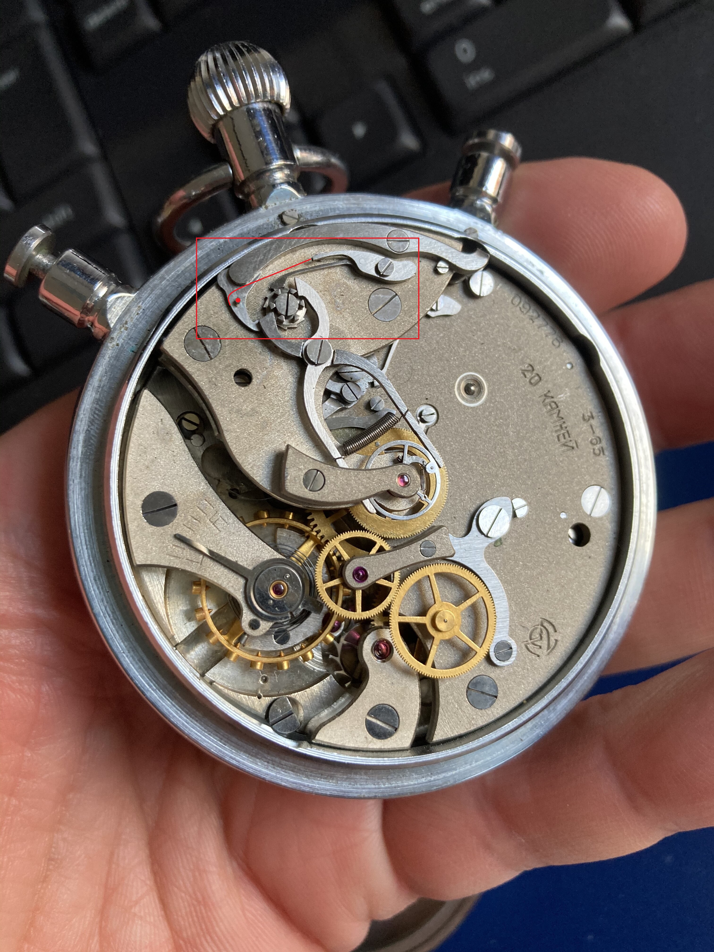

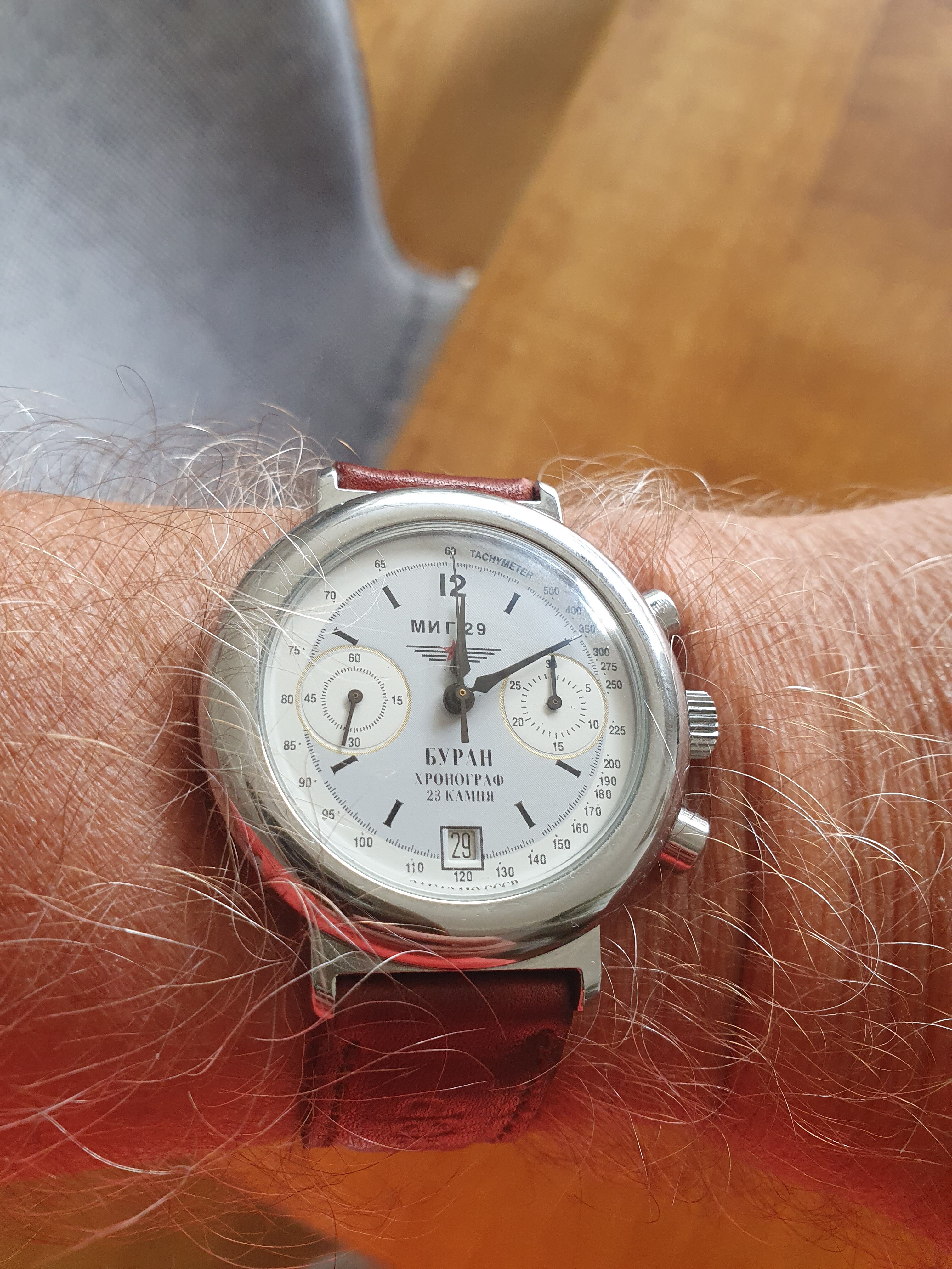

Stopwatches zijn best boeiende instrumenten. Zo ook deze. Kan nog geen fabrikant ontdekken tenzij het ingeslagen logo voor een ander al gelijk aha roept. Zou, om het defect proberen te vinden, eerst de balans en het anker wegnemen nadat je eerst de veer hebt ontlast. Daarna opwinden en controleren of je gear vrijelijk loopt met aan het einde van de veer een kleine reactie terugloop heeft. Als dit werkt kun je een vink zetten bij het grootste deel van het uurwerk. Check daarna de pallets op het anker en de pallet op de balans. Waarschijnlijk zal daar het defect zitten. Succes, mooi spul.

dus als je hem opwindt loopt ie gelijk te tellen? Op normale snelheid of giga hard als een propeller?

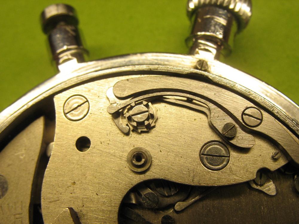

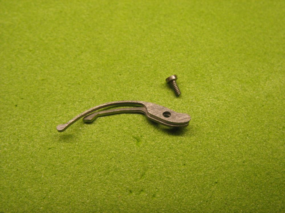

Ik zie in ieder geval een gebroken onderdeeltje (veertje) bovenin.

Hij draait als een malle! En scherp gezien!
Wat gebeurd er als je dat dat onderdeel waar het veertje druk opzet even met de hand tegen het rad aanduwt en houdt?

Die veer was half doormidden, goed gezien! Nu maar hopen dat, met vervangen, daarmee ook dat te hard lopen opgelost is.
