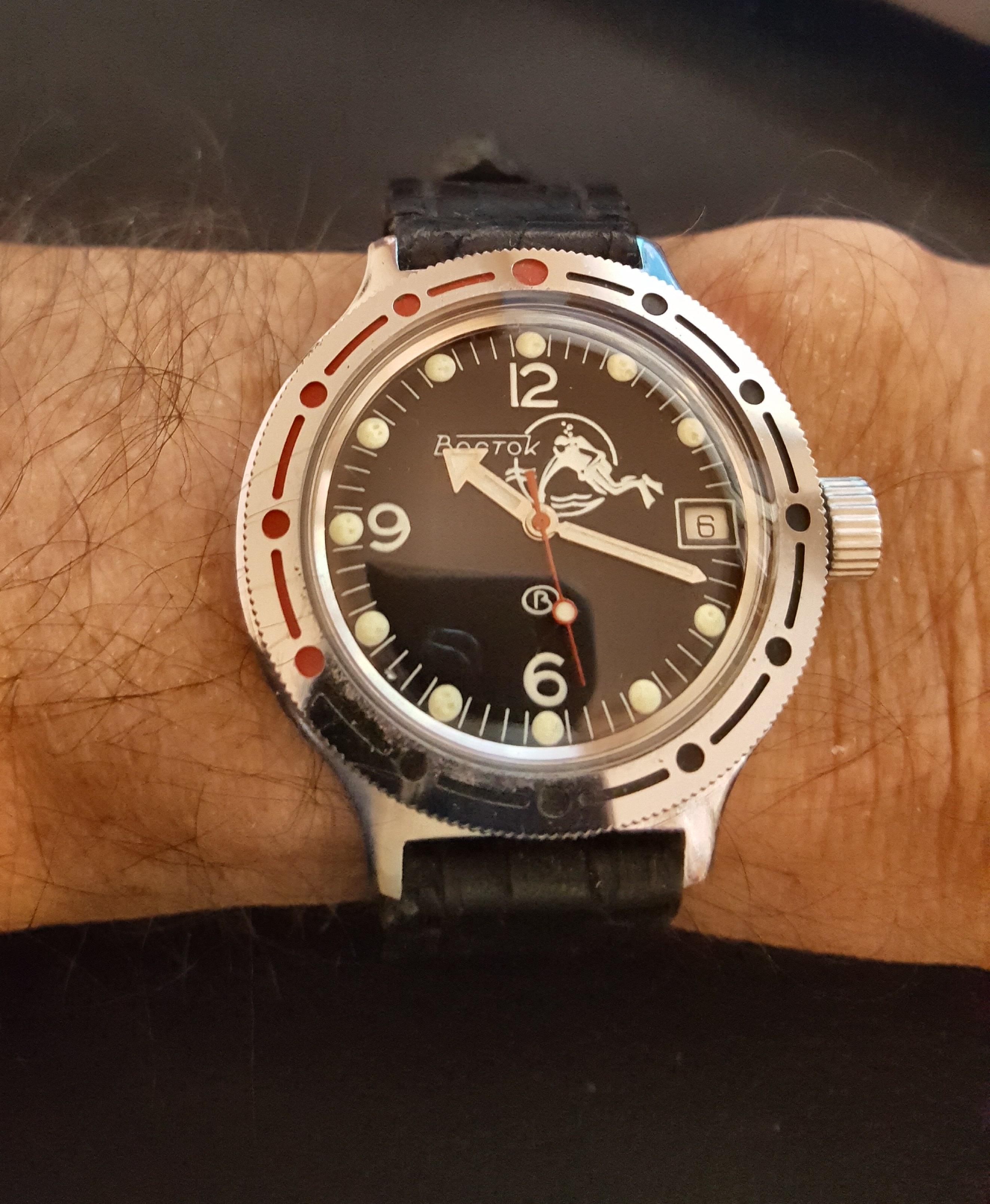

Wordt ik altijd weer blij van Bert! Een mooie basic dappere scuba!

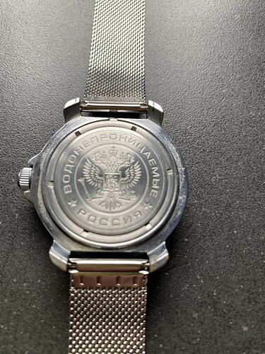

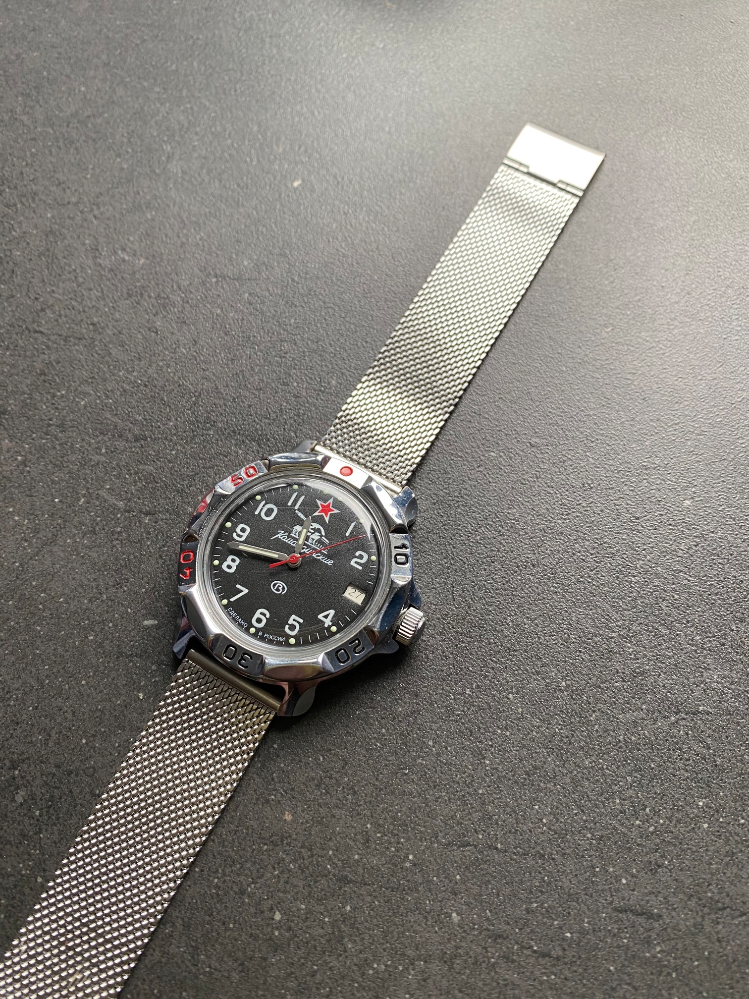

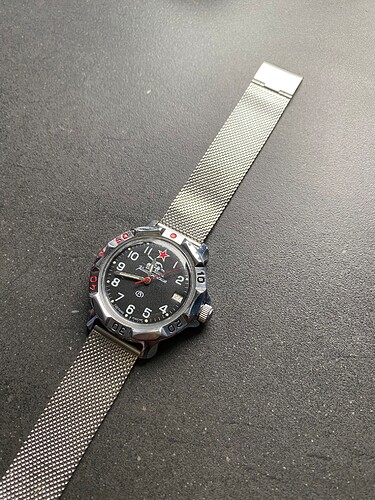

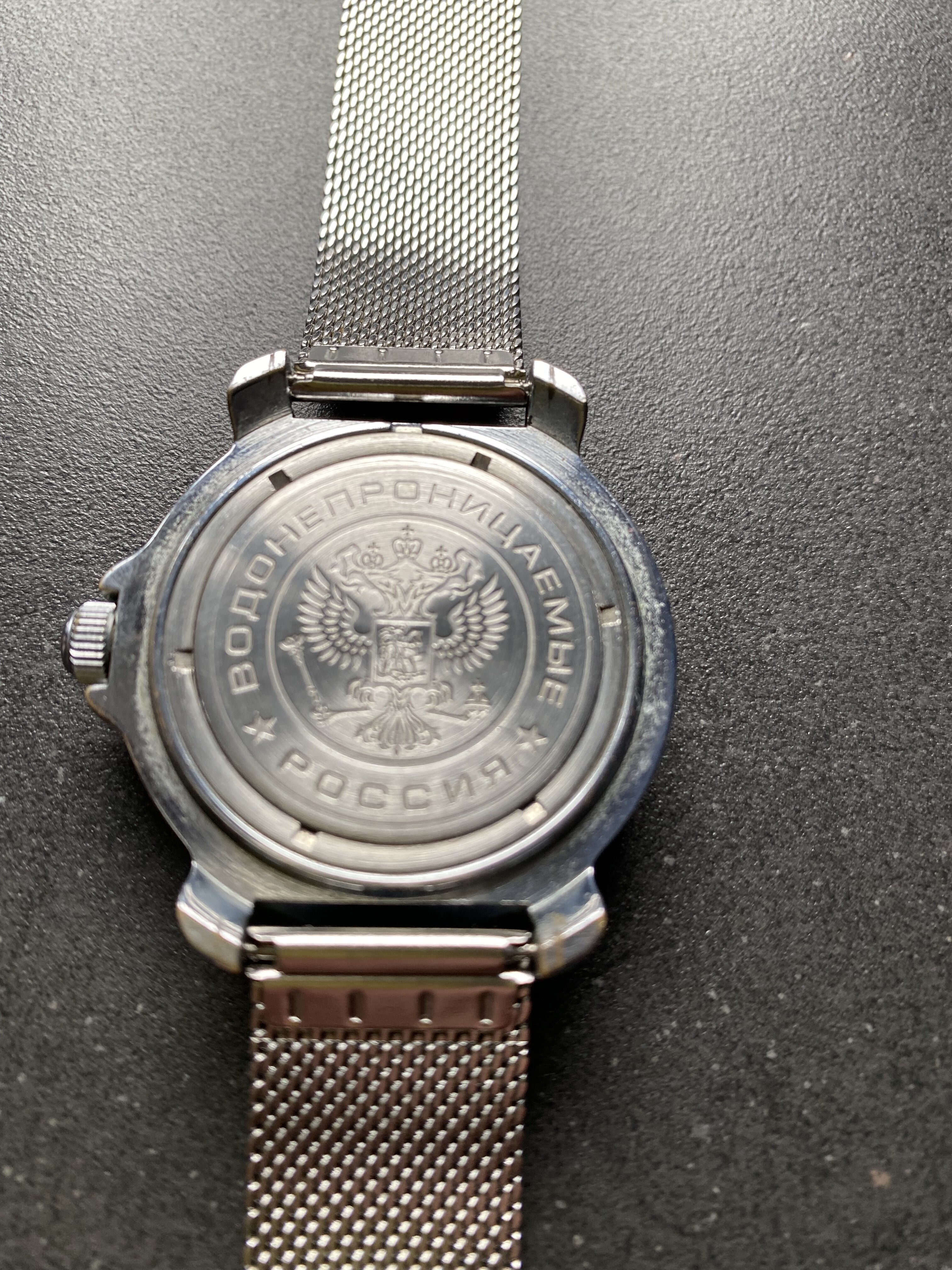

Van de week, voor een paar tientjes, een Vostok Komandirskie handwinder op Marktplaats gekocht. Vandaag werd hij bezorgd. Klein krasje op het glaasje, verder in goede staat. Leuk mesh-bandje erbij.

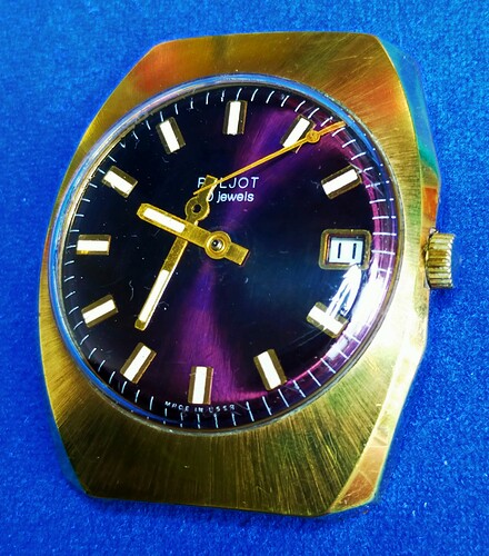

Hierbij even een druilerige zondagmiddag update van een project wat ik met grote eer voor onze @BroederBill mag uitvoeren.
Het betreft een fraaie Poljot wat Bill heeft ontvangen met de opmerking dat het niet liep, wat in dit geval natuurlijk een understatement is.
Dit model Poljot heeft een 2616.1H in zich wat in beginsel een uitermate mooi, uniek uurwerk is. Niet lang geleden kwamen we dit uurwerk ook al tegen in de Meister Anker van @Eddie

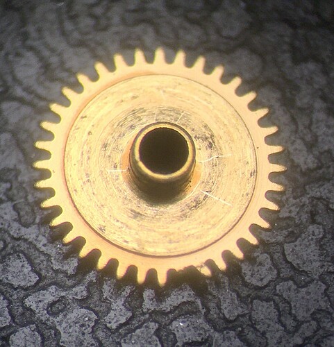

Gisteren begonnen met de demontage, al snel bleek dat het uur rad haperde bij een volle rotatie. Na het verwijderen van de wijzerplaat kondigde het probleem zich al snel aan. Op het uur rad zijn een paar tanden verdwenen.

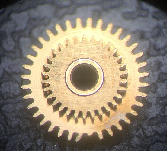

Lastige in deze is wel dat het een uur rad is wat je in Russische uurwerken niet vaak tegenkomt. Betreft een dubbel tandwiel, uur rad is 36 tanden zoals te doen gebruikelijk is met direct daaronder een vast tandwiel met 30 tanden.
Vandaag op internet wat informatie verzameld en een van mijn eerste bronnen is vaak 17jewels.info. Op de informatie pagina van de 2616.1H lees ik al vrij snel dat het breken van de tanden op het uur rad een bekend fenomeen is bij dit uurwerk.
“Of course, a movement like Poljot 2616.1H cannot just use a simple date indication mechanism. It has to use a very elaborate one, with instant date change at midnight, realized with a clamping slide and a spring. Probably the tension of the spring was too strong for the teeth of the hour wheel.”
Met deze wetenschap kunnen we weer verder met innoveren. Mogelijk dat een minder krachtige datumveer de oplossing is voor een langere levensduur van dit uurwerk. Maar eerst moeten we (voordat de freesmachine aan geslingerd wordt) op zoek naar een oplossing van het defecte uur rad met aan jullie het verzoek in alle rommelbakjes te gaan snuffelen die je hebt. Mogelijk komt er een donor uit die we kunnen gebruiken. Dit fraaie horloge verdient het!

Denk het niet Bill, 17 jewels!
Moet 30 jewels opstaan! dat is de 2616-1H.
