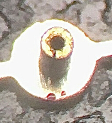

Hoewel ik gisteravond nog tegen maximale frustratie aanliep door een seconde wijzer die er niet op blijft zitten. Elke keer dat ik dacht dat hij zat sprong hij uit zichzelf na een kwartslag er weer af. Geen idee hoe ik het moet oplossen. Enig idee wat daar fout mee kan zijn? :sweat_smile:

Aangenomen dat het een Boctok secondewijzer is, het busje wat in de wijzer is geperst heeft een as boring van 0,17mm voor een 24xx kaliber en 0,22mm voor een 22xx kaliber. Dit busje heeft een klemsleuf verticaal. Enerzijds kan het simpelweg zijn dat de as boring bij het afnemen te groot is geworden. Delicaat klemmen kan een oplossing zijn. Oorzaak van een minder plezierige oorzaak kan zijn dat het asje op het seconderad (mogelijk met het afnemen) niet meer recht is. Daarmee kan de secondewijzer bij een bepaald moment in de minuut eraf worden gedrukt. Dit betekent uurwerk demonteren en as richten in de Boley.

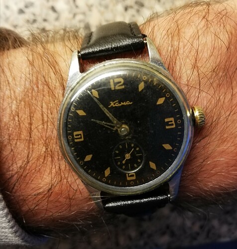

Goedemorgen,
Een Kama met mooie achterdeksel en een aparte bajonet sluiting:
zijn zeker leuk…

Hij is helemaal origineel. Niet aan gemod o.i.d.
