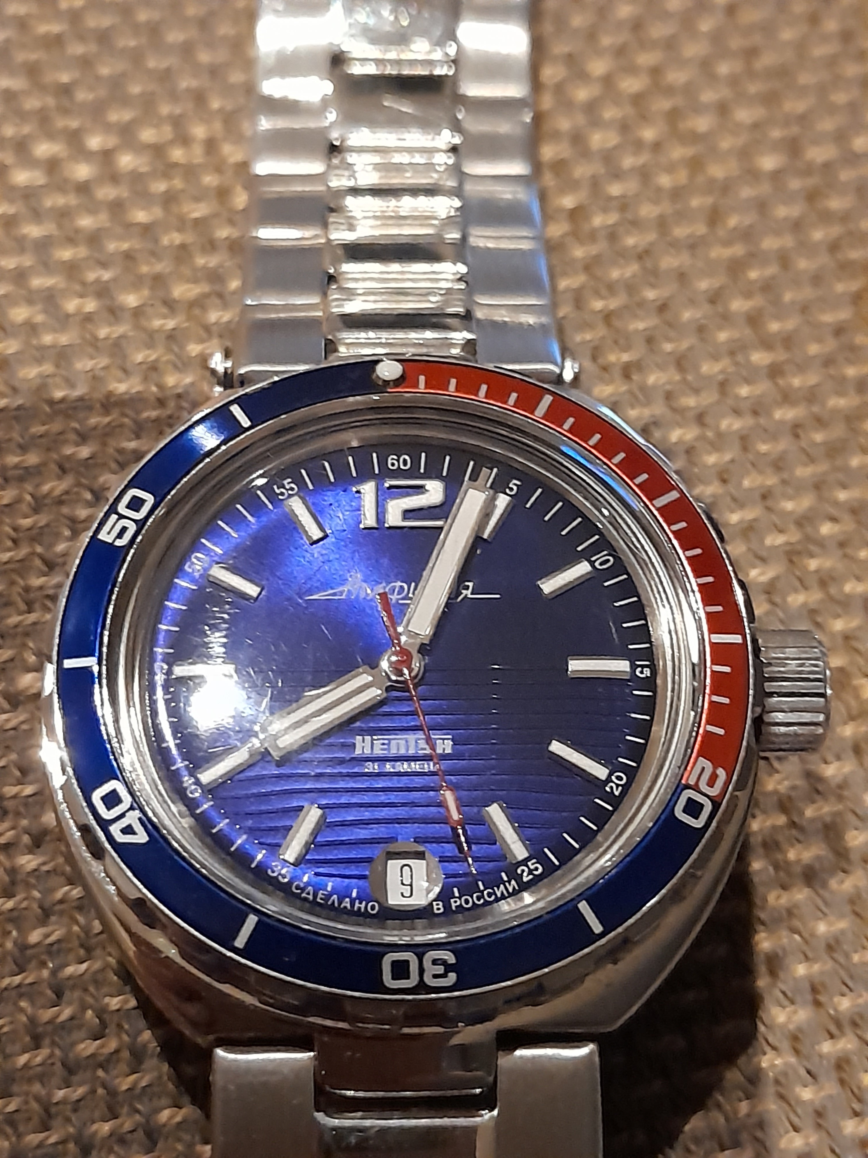

Met koken afgedaan om haar schoon te houden.
Wil ik haar net weer omdoen, flikkert het ding van 1,5 mtr hoogte op de tegels.
Je kunt ook te zuinig zijn.
Zo te zien nix geleden.
Kunnen ze tegen. Meestal. Had hetzelfde. Op Italiaanse tegels, na avondje op een italiaans terras. Bij het afdoen in de hotelkamer. Daar hebben ze ook tegels op de vloer.
Niks aan de hand gelukkig. Gewoon op de motor weer naar Nederland in weer en wind en trillingen.
