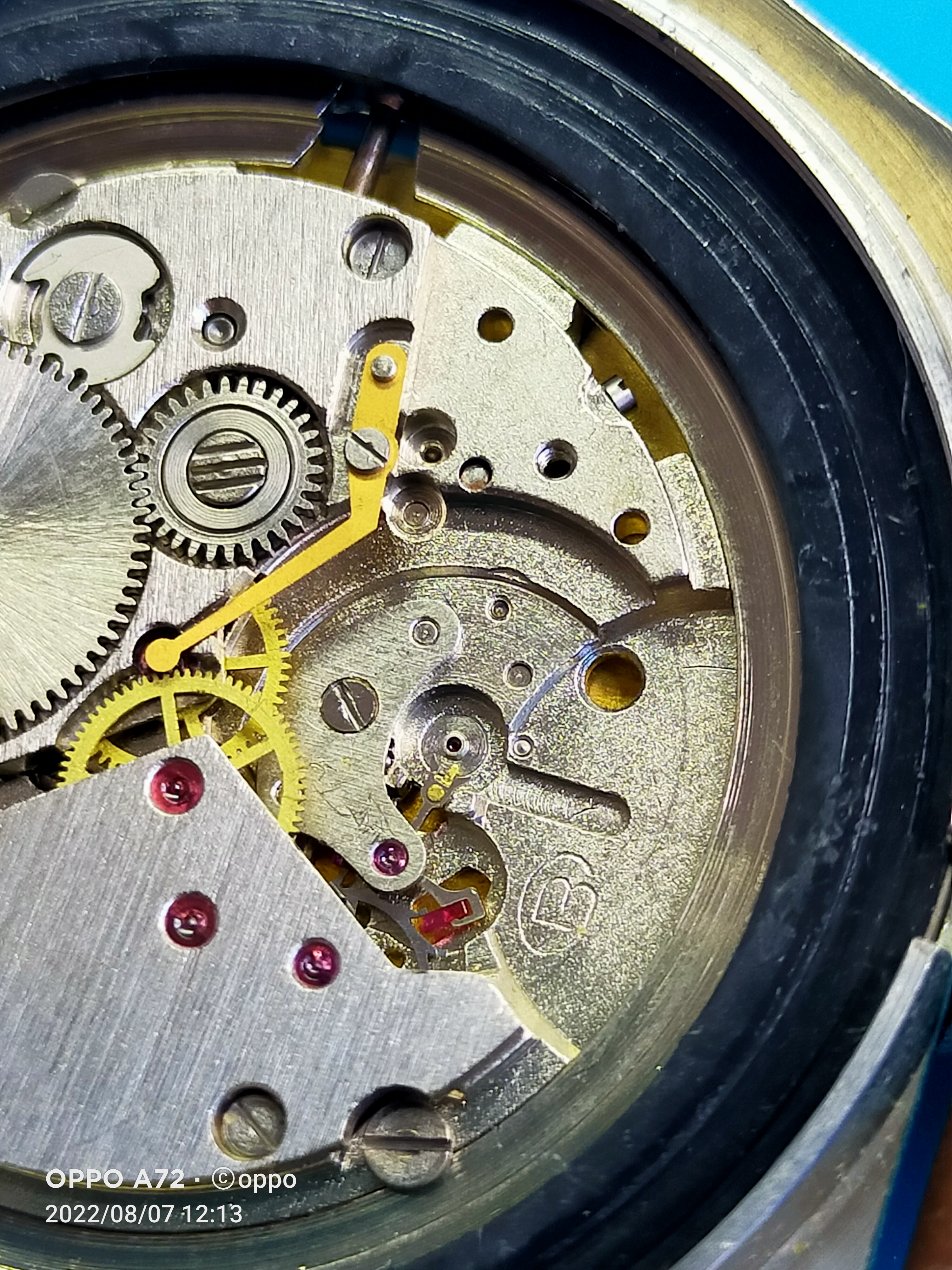

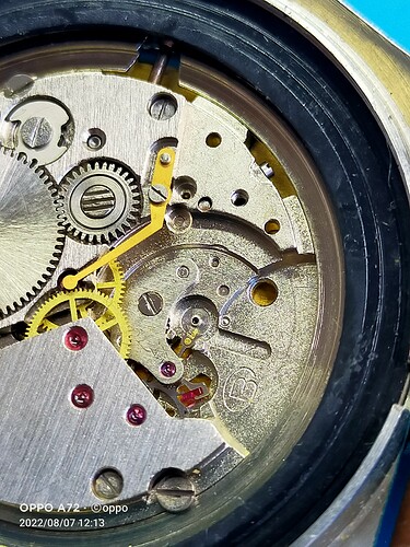

Nou, drupje olie en gedemagnetiseerd en dat lijkt geholpen te hebben. Kan hem nu neerleggen in alle standen en niet meer perse warm om mijn pols. Loopt keurig op tijd. Hij moest blijkbaar langer bijkomen na zijn winterslaap

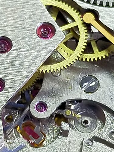

Nou hij is in bad geweest en toen… Ik neem aan drupje smering op alle roze steentjes…

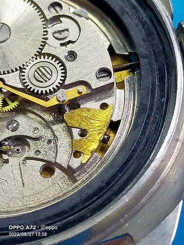

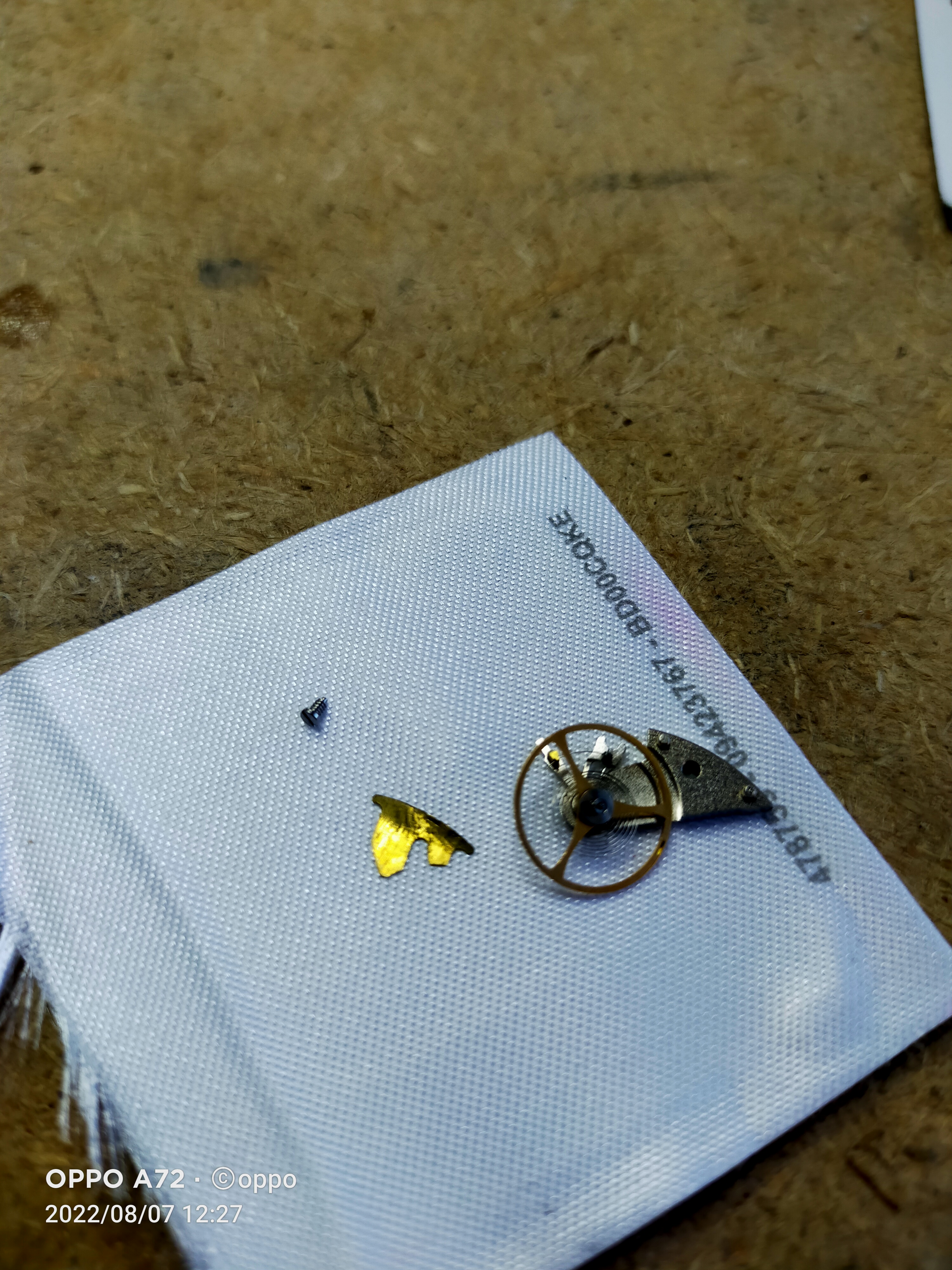

Nu heeft dat opvul plaatje een kleine verhoging… Zat dat randje nu naar beneden naar de voorkant gebogen of juist andersom. Andere tips voor ik verder ga?

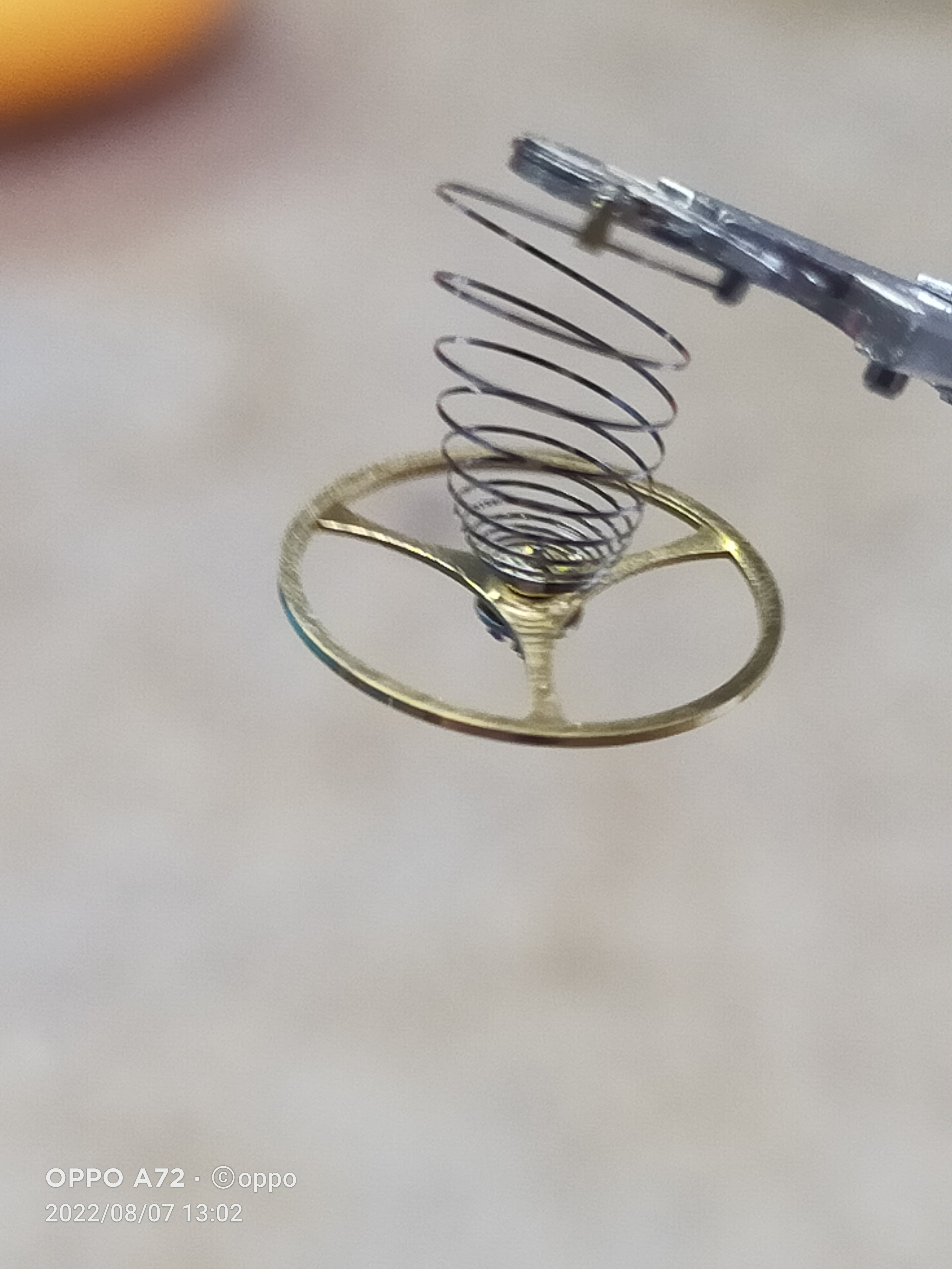

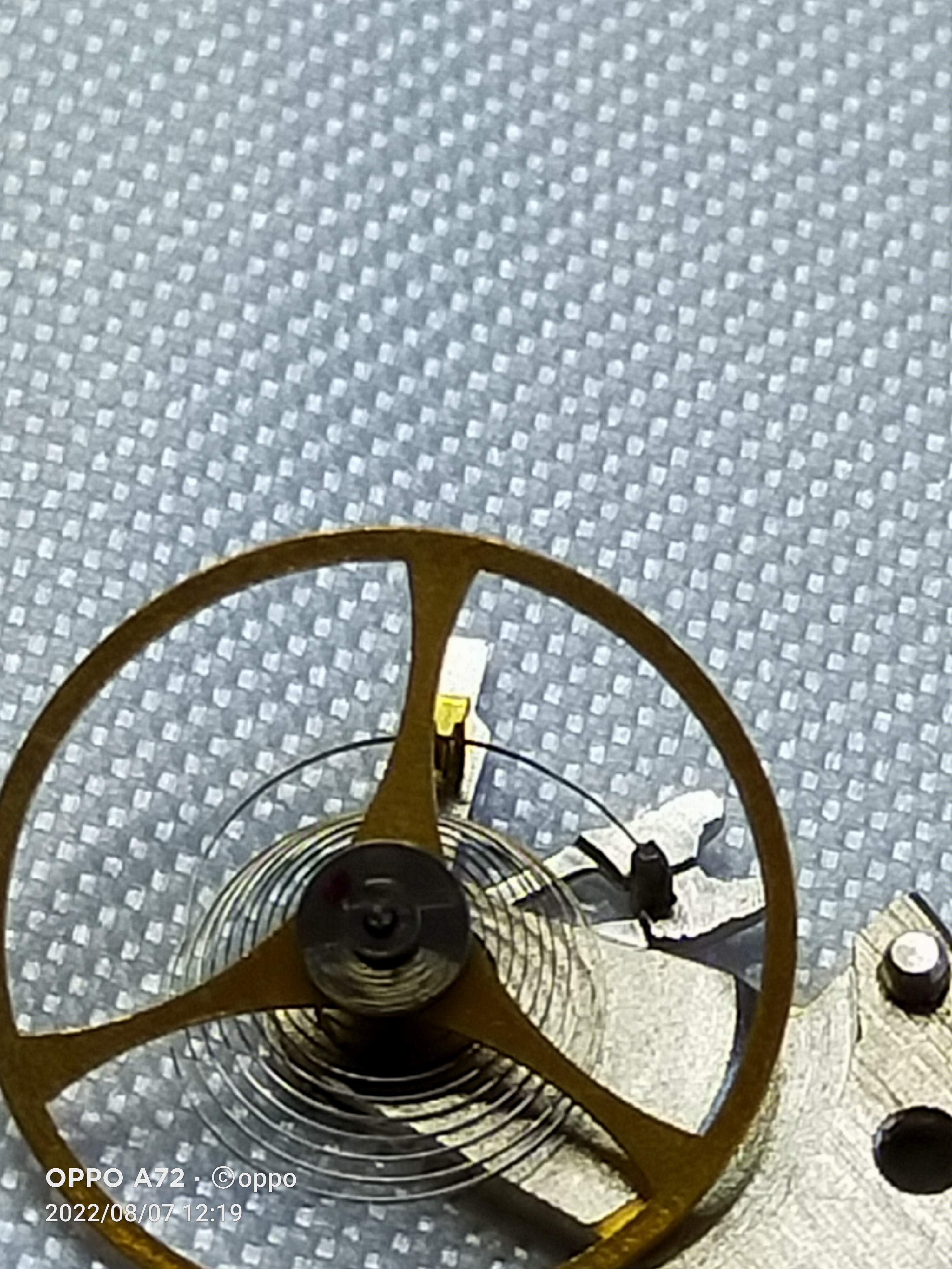

Hier kan je zien dat de veer niet mooi gecentreerd ligt. Lijkt er ook op dat die niet vlak is maar niet 100% zeker.
Ik zou die proberen min of meer acceptabel te krijgen voor je die terugplaatst; met een balansveer zoals dit kan je inderdaad gare afwijkingen verwachten.
Ik zou wellicht eerst het slot van de fijnregelaar openzetten en die netjes in het midden zetten om te kijken hoe het er in die positie uitziet… iemand met meer ervaring kan misschien quick win tips geven om het beter te maken (moet geen nieuwstaat zijn, maar leefbaar)? @wbcoupe, @ponkewonke?
Dat randje heeft buiten het uurwerk uit gestoken, anders zit hj tegen de balans aan. Past zo te zien maar op 1 manier, met de sleuf om de schoef an de balanskloof heen geschoven.

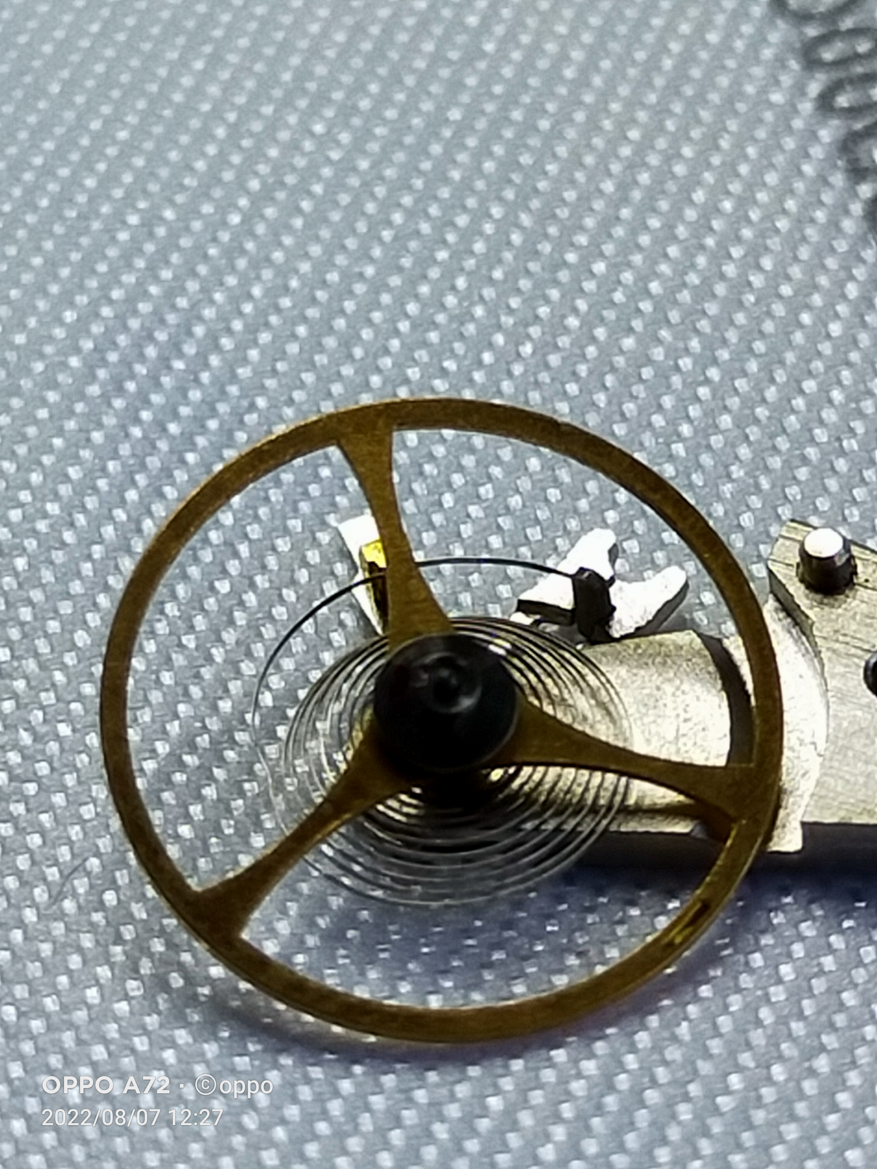

Staat van de spiraal is lastig te beoordelen als het balanswiel zo scheeft ligt. Al ziet hij er niet helemaal tof uit inderdaad. Zou hem eerst maar eens monteren en dan beoordelen of het bruikbaar is of niet :thinking:

Nog foto van balans
