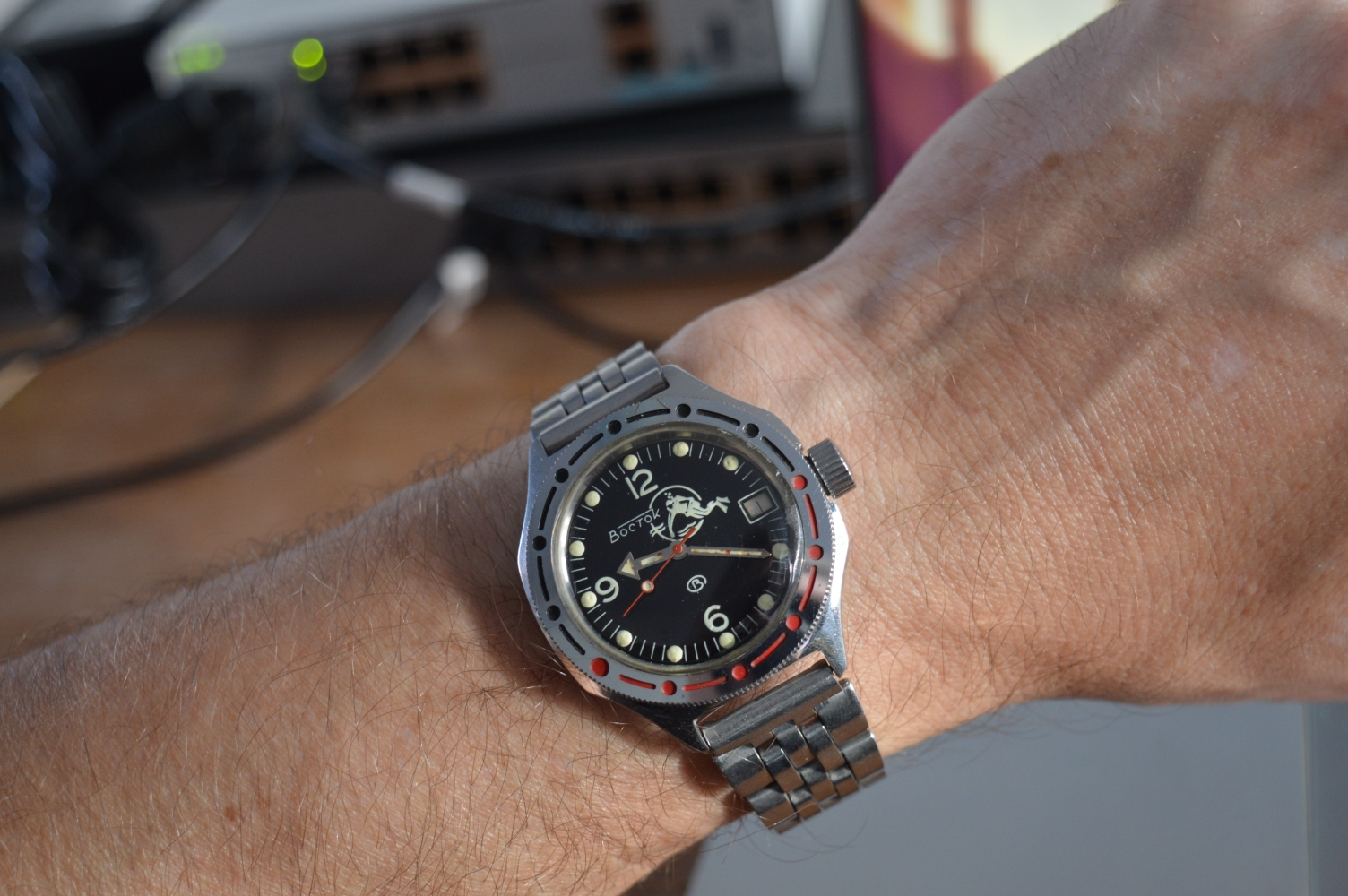

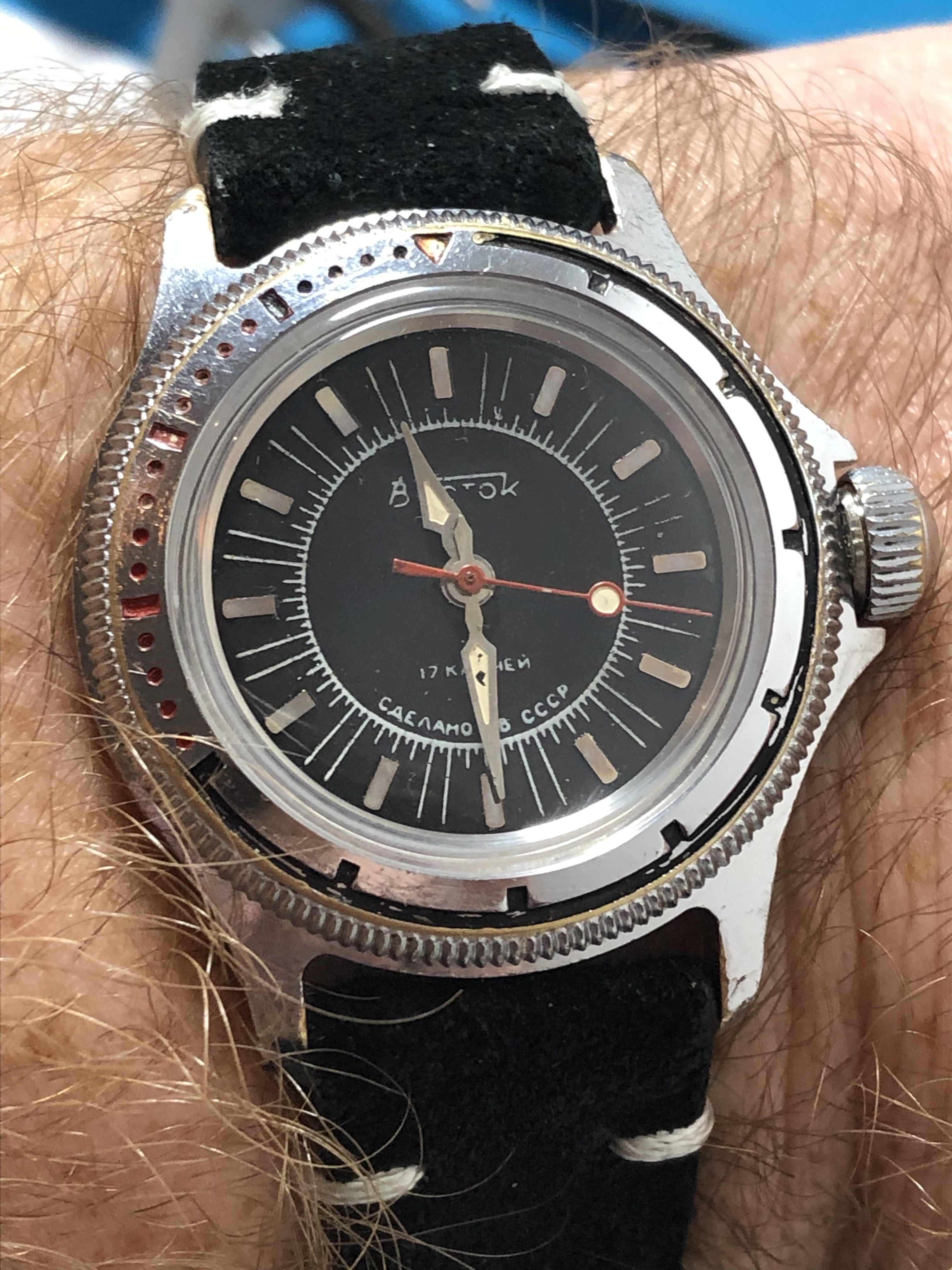

Vanavond deze Vostok 2409 opgeknapt. Niet helemaal tevreden.

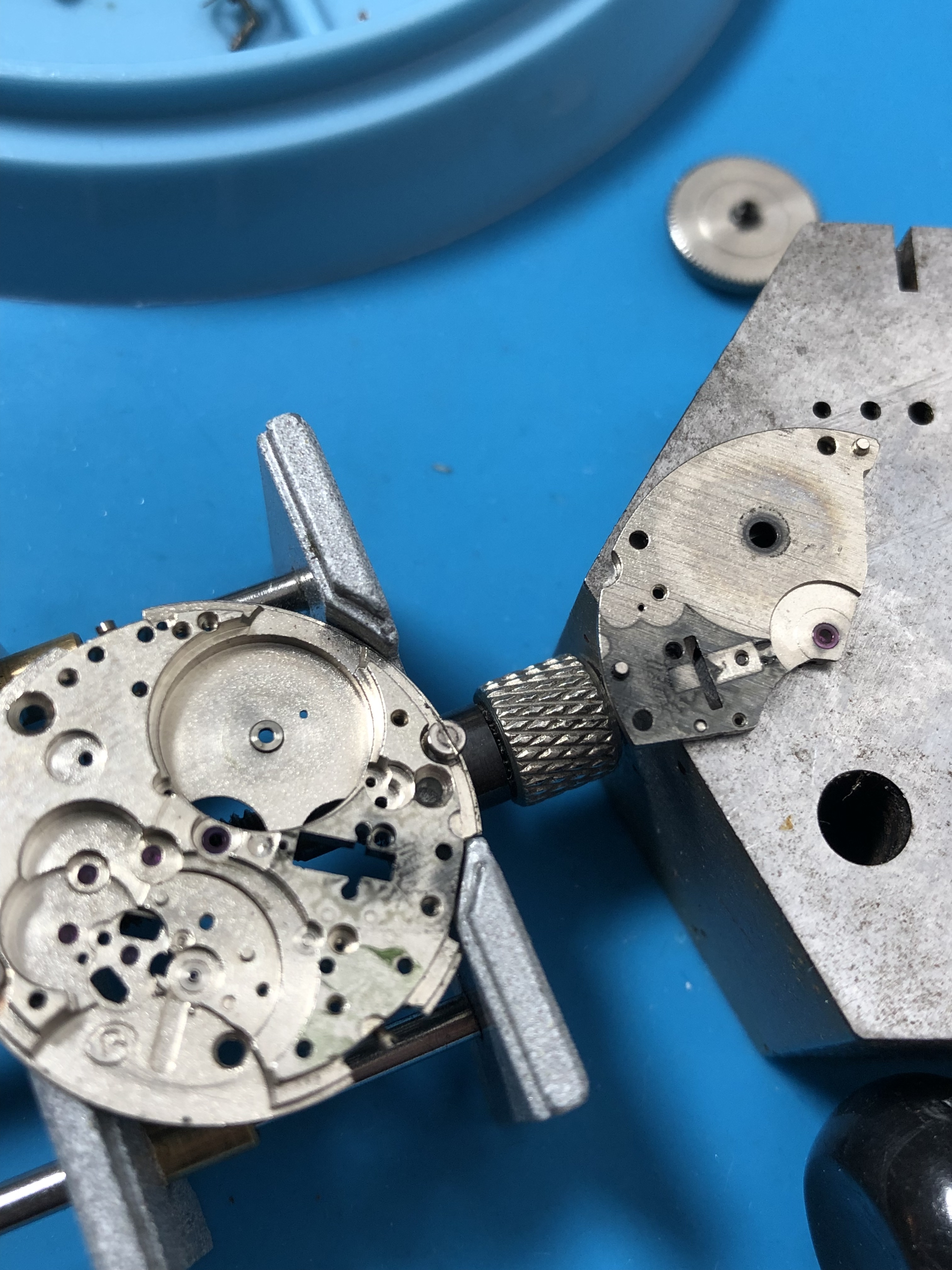

Wat met de balans moeten friemelen, omdat de de spiraal bleef kleven. Bleek mijn blok, die ik als ondersteuning gebruik, gemagnetiseerd… ben benieuwd of ik die met mijn simpele demagnetiseerder (de beruchte blauwe) die nog gedemagnetiseerd krijg.
Verder is het jammer dat het schroefdraad van de kroon lam is. En de plaat en wijzers missen wat charme in mijn ogen. Hierdoor minder voldaan gevoel.
En blijkbaar was het beter geweest om de kast eerst in orde te maken voor het uurwerk. Want nu kreeg ik al snel mist onder het glas… les geleerd voor het volgende project.
Opzich was het een afgeschreven uurwerk die ik met wat geleende onderdelen weer tot leven heb gekregen.

Zo zie ik het graag bij de demontage, eer van je werk is zo snel zichtbaar!

Mooie versie! Die kende ik nog niet met zwarte wijzers
Operatie desert shield is allang voorbij dat merkt die niet…

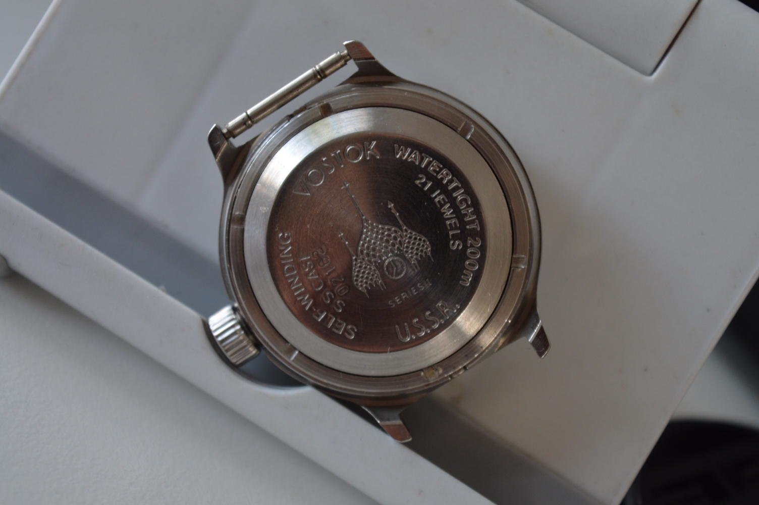

Het is er eentje met een “series 1” achterkant. Vreemd genoeg heb ik een aantal van dit soort met zwarte wijzers en series 1 of vremir achterkant. Allemaal afkomstig van verschillende Duitse verkopers.
Ja das wel bijzonder. Maar ik ken het onderscheid in de achterkanten niet goed genoeg. Heb je een plaatje?

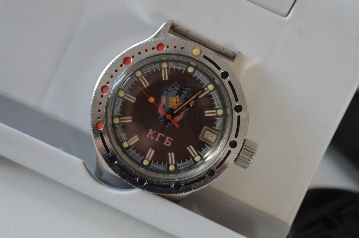

Uiteraard. Dit is de felbegeerde series 1 deksel met de bijbehorende “dotted bezel”, niet in een Desert Shield, maar KGB met zwarte wijzers dus.
Dezelfde deksel met de tekst Vremir ipv Vostok bestaat ook.
En de speciale bezel! Heel mooi!
