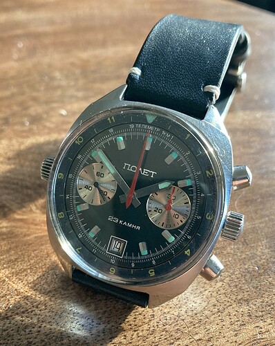

Ik zat te twijfelen bij het maken van mij Poljot automaat hersteltopic waar ik die het best kon plaatsen. Dan hier nog maar even een reminder en vraag of iemand een antwoord heeft op mijn vraag:
heb je toevallig ook geen anker voor 2414 liggen in die voorraad?
Volgens mij had je zelf al een soort diagnose gesteld? Iets met haakpallen? :thinking:
Gewoon simpel gedacht. Als het probleem is dat hij niet pakt bij het handmatig opwinden. Dan is misschien de veer gebroken? Of dat haakje waar hij de kracht mee overbrengt naar de trommel, is los of gebroken.
Als dat het is, de complete veerton vervangen zou ik zeggen.
Maar ik zeg er bij, ik heb zelf nooit aan een horloge uurwerk gesleuteld. Ik zou ook adviseren zorg voor donor uurwerken.
Voor echt vakkundige adviezen @DirkT of Vouwfietser. Dat weet je toch? :blush:
Ga systematisch te werk. Als je twijfelt aan de veerton (aan de foto te zien ben je al bijna zover) neem deze uit, verwijder de deksel en check het inwendige (Vuil, veer gebroken, oid). Indien dit niet het geval is, neem het echappement uit en check met handmatig winden of de geartrain mooi loopt en aan het eind reverse energy heeft. Weet wel dat je met symptoom bestrijding bezig bent. Als je er een geslaagd project van wilt maken en je bent inmiddels aan deze fraaie watch emotioneel gehecht geraakt moet je een totale service overwegen. Uiteraard zijn deze kosten meer dan de uiteindelijk waarde. Beetje inherent aan onze Russen.
