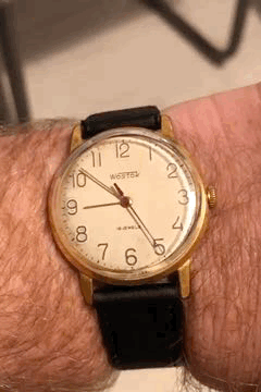

Ik heb er een leren bandje op gezet (ik bewaar ze natuurlijk wel) en gek genoeg ziet dat er minder misplaatst uit.
Dat bandje op die andere Vostok zou misschien ook wel staan, maar dat krijg ik er niet af. Gek. Ik heb hem er ook op gekregen.
De originele band is te groot en bovendien krijg ik dat gedeelte waar je de grootte kan aanpassen niet dicht. Was al zo toen ik hem kocht. Daar heb je kenbelijk een speciaal pinnetje voir nodig en dat heb ik niet. Maar deze zou het mooiste zijn, denk ik.

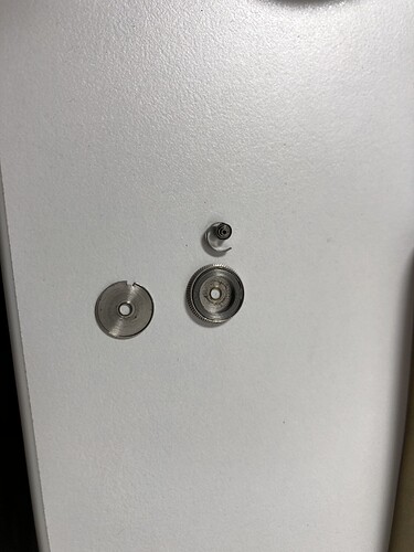

Gebroken veer was inderdaad een goede diagnose:

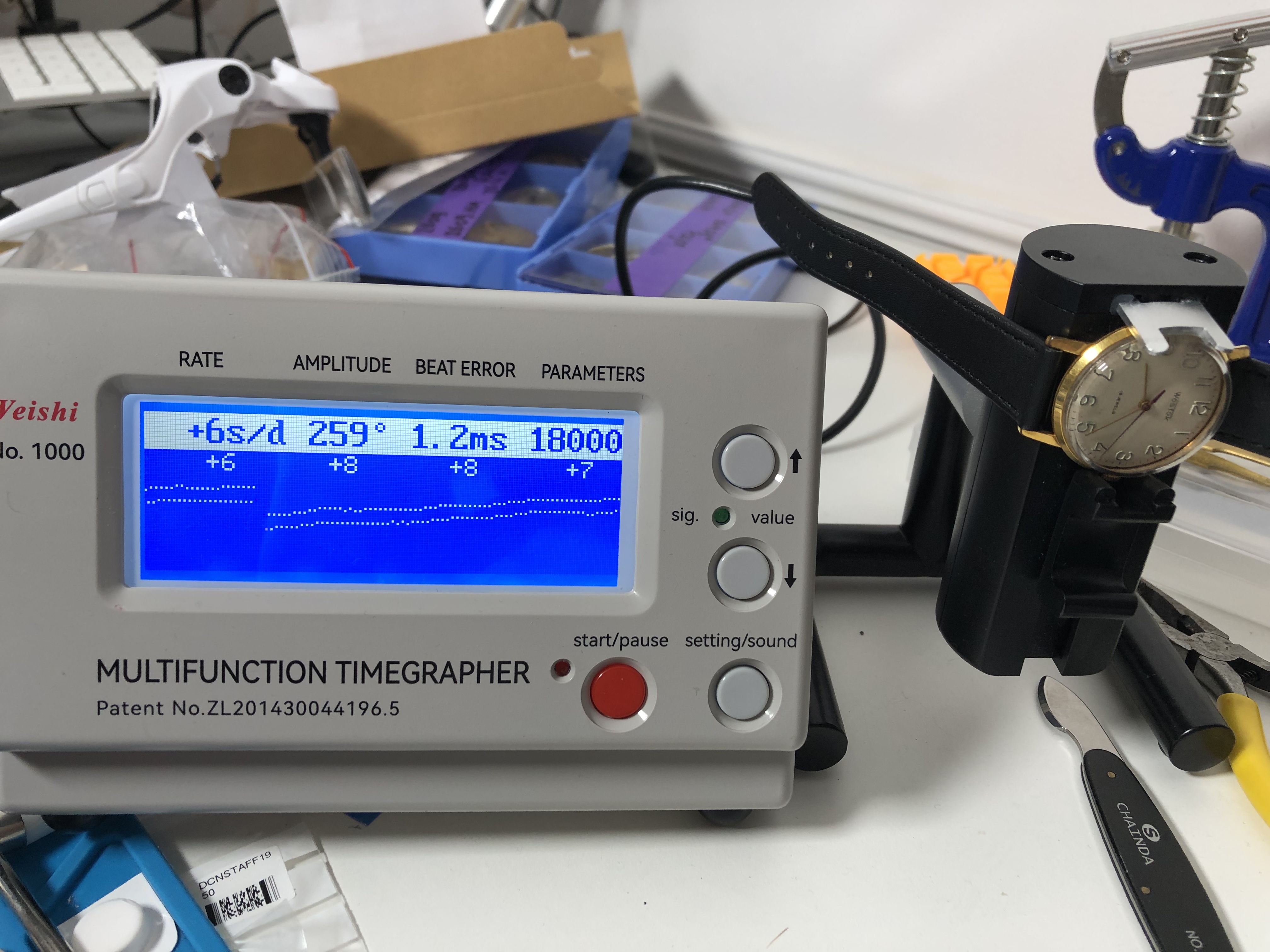

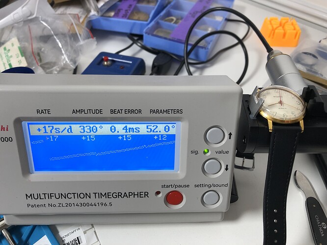

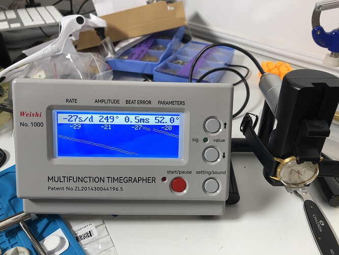

Na een dagje inlopen heb ik het donor uurwerk redelijk oké kunnen afstellen zit wat verschil in de 4 posities. Heb gekozen om kroon omlaag het meest precies af te stellen omdat mijn inziens het horloge om de pols het meeste die positie heeft.
Nu controleren of die langer dan 24 blijft lopen en dan kan die retour.
