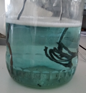

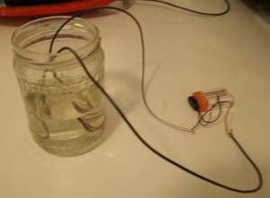

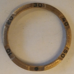

@Yoeri40 M.b.t. ont-chromen. Ha ha. Ik heb een tijd geleden n.a.v. video’s op Youtube geprobeerd v/d ring v/d Komandirskie (= verchroomd messing) het chroom eraf te krijgen. Elektrolyse in schoonmaak-azijn. Zoutzuur kun je krijgen bij de Gamma maar ik vrees dat de zuurgraad (pH) ervan nog steeds niet je-van-het is. Anyway, toen ging het chroom eraf. Zeer langzaam. Duurde uren. Waarschijnlijk omdat het voltage dat ik gebruikte te laag is (9 Volt batterijtje
) en/of zuur niet sterk genoeg. Messing was aangevreten door het zuur. Vond ik er wel tof/ruig uitzien. Chroom op sommige plekken was hardnekkig dus ik die ring nog een halve dag in het zuur/elektrolyse gelegd. Het messing was toen echt helemaal fiks aangevreten en dun geworden. Leek wel of mijn Komandirskie een eeuw op de bodem v/d zee had gelegen, ha ha. Maar ik vond het beter passen dan het blinkende chroom bij een stoer Russisch werkpaard als de handgewonden Komandirskie.
Zie fotootjes onder. Na de “electrolyse” was de oplossing blauw. Ik geloof dat chroomzouten groen zijn en koperzouten blauw (messing = koper & zink). Dus ik vrees dat er meer koper dan chroom af is gegaan.
Als jij zuur gebruikt voor het ont-chromen, waar koop je het en wat voor pH heeft het?

Gewoon zoutzuur van 23%

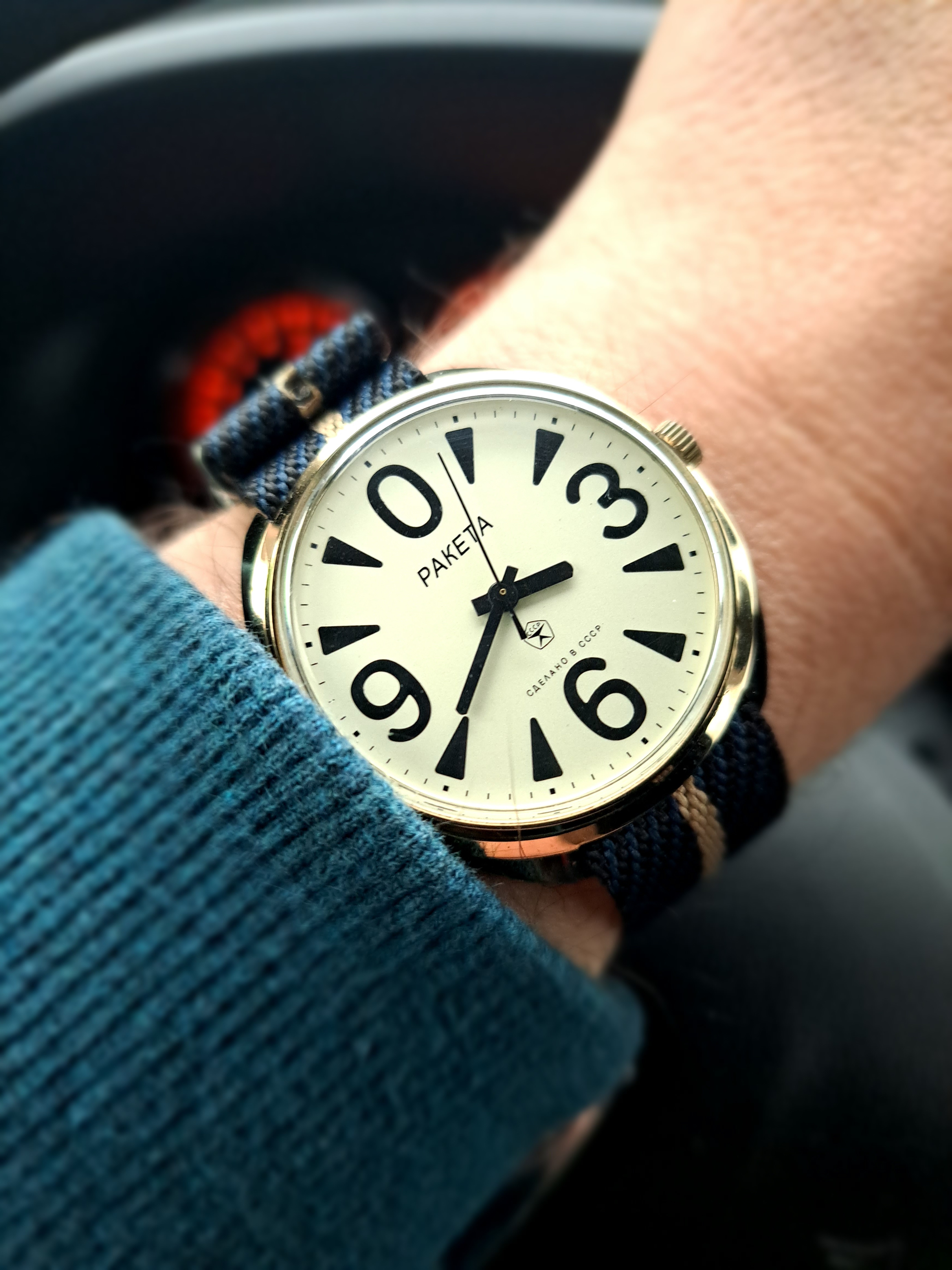

Vandaag na lang wachten een pakje uit Wit-Rusland ontvangen.
Wel de juiste vette glanzende opdruk voor cijfers en markers, niet juiste lettertype voor het logo. Wel het juiste type binnenwerk, maar een later type dan origineel. Te nieuwe kast. Eerder een Faketa of een Franken-keta dan een originele Raketa dus, maar toch ben ik er stiekem blij mee.

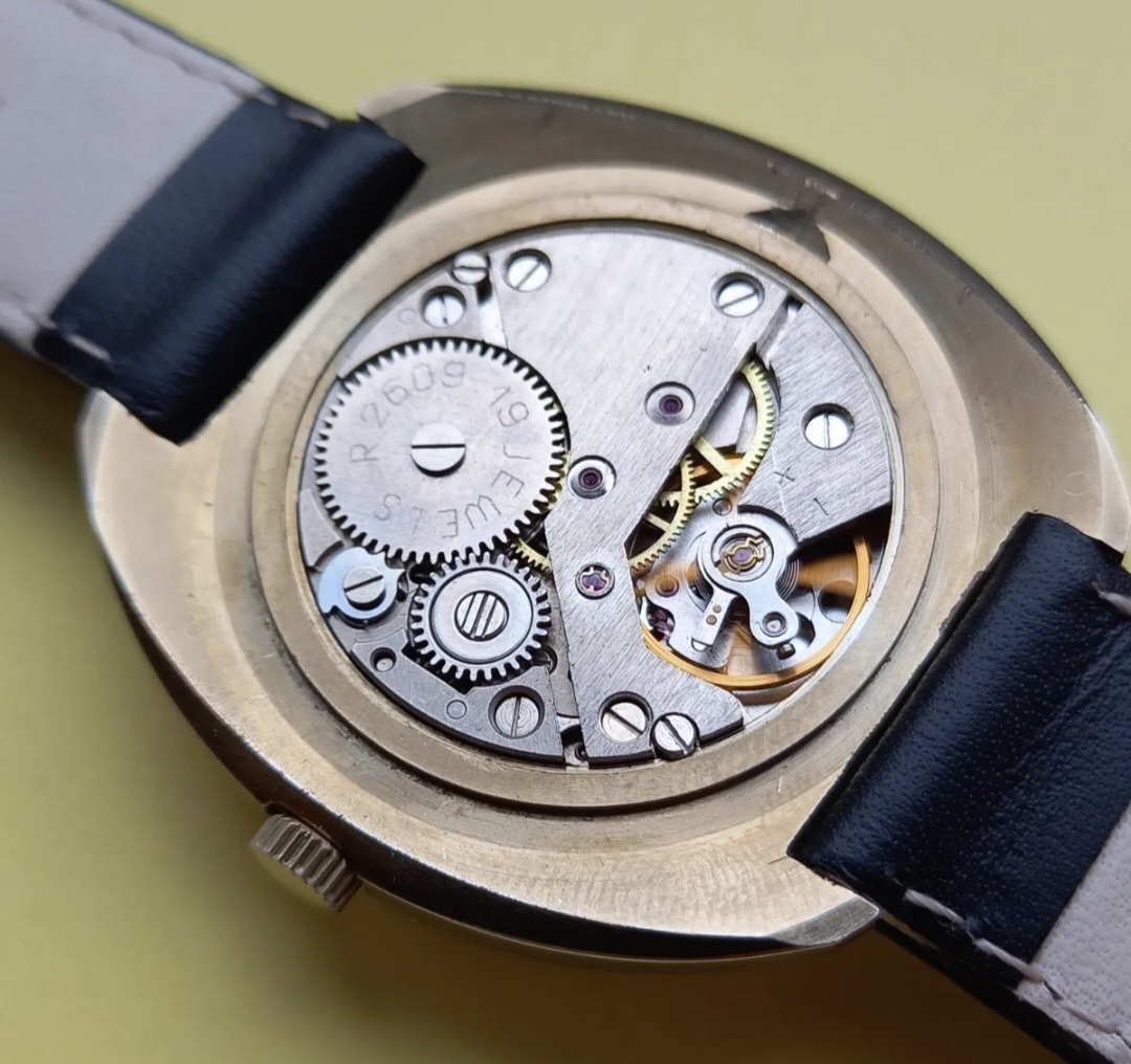

Heb je foto’s van het uurwerk? Blijft wel een interessant ontwerp.

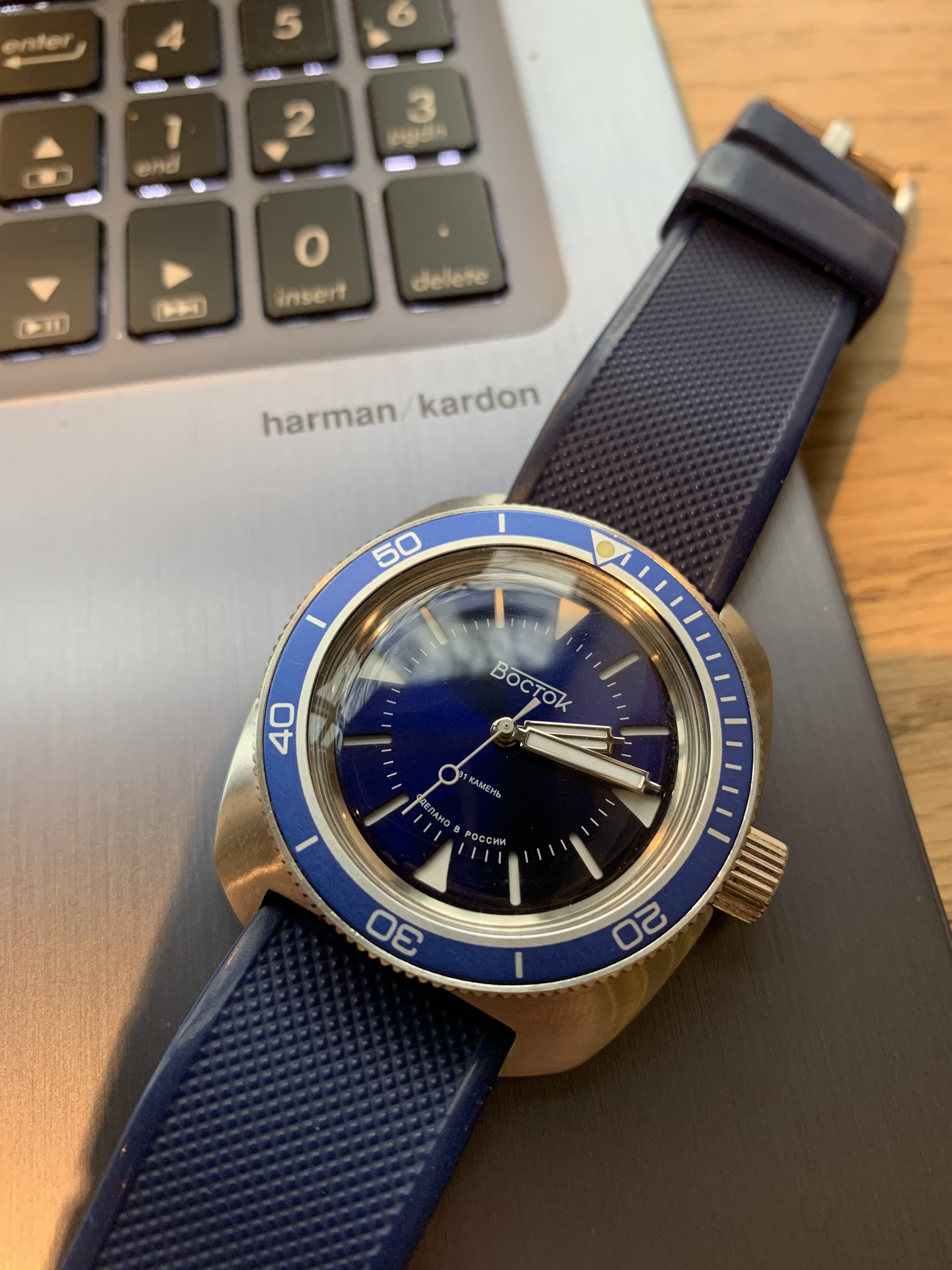

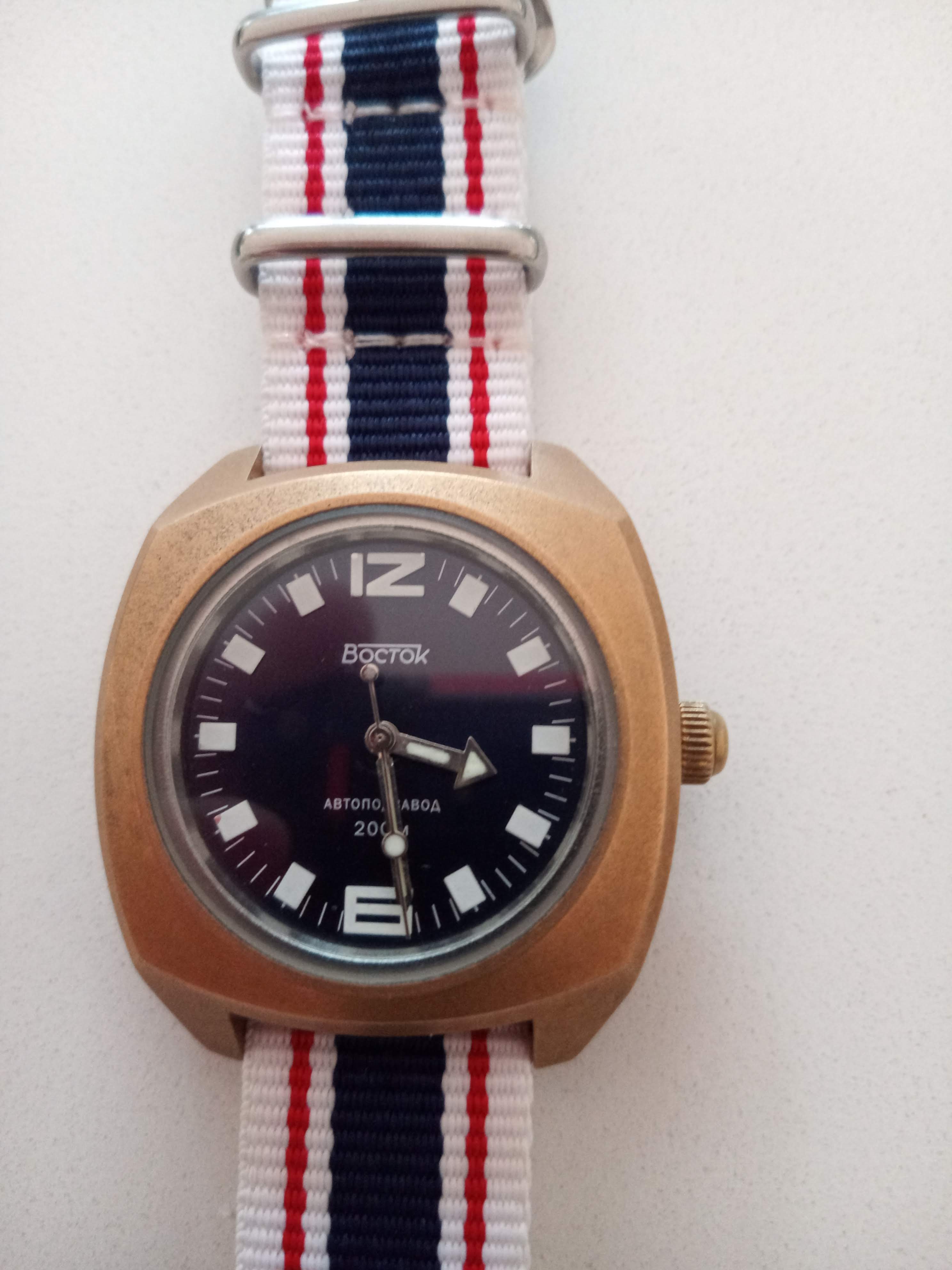

Ik ben wel weer opzoek naar een nieuwe Vostok. Weten jullie wellicht waar ik deze het beste kan vinden? Op Chrono24 kom ik wel het een en ander tegen, maar mijn voorkeur gaat toch uit naar een clean dial, zoals ik nu ook heb.
Zoiets?
Geïnspireerd op de sniper dial zou ik zeggen. Erg mooie kast vind ik persoonlijk. ![]()
Niet de goedkoopste, maar hij is een betrouwbare handelaar uit München.
Anders zou ik Meranom aanbevelen maar de leveringen uit Rusland zijn niet zeker nu.
Deze heb ik ervaring mee, maar er zijn nog andere adressen, die hoor je vast nog wel.
