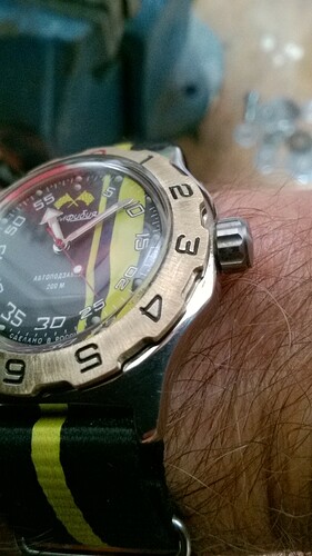

De standaard bezels zijn eigenlijk allemaal van messing idd. Brushen gaat goed, maar zorg dat het oppervlakkig blijft en vooral aan de randen.
Voor het verwijderen van de verf volstaat 10 minuten op de kop weken in nagellakremover met aceton. De verf schuif je er dan zo af en het tast de bezel verder niet aan.

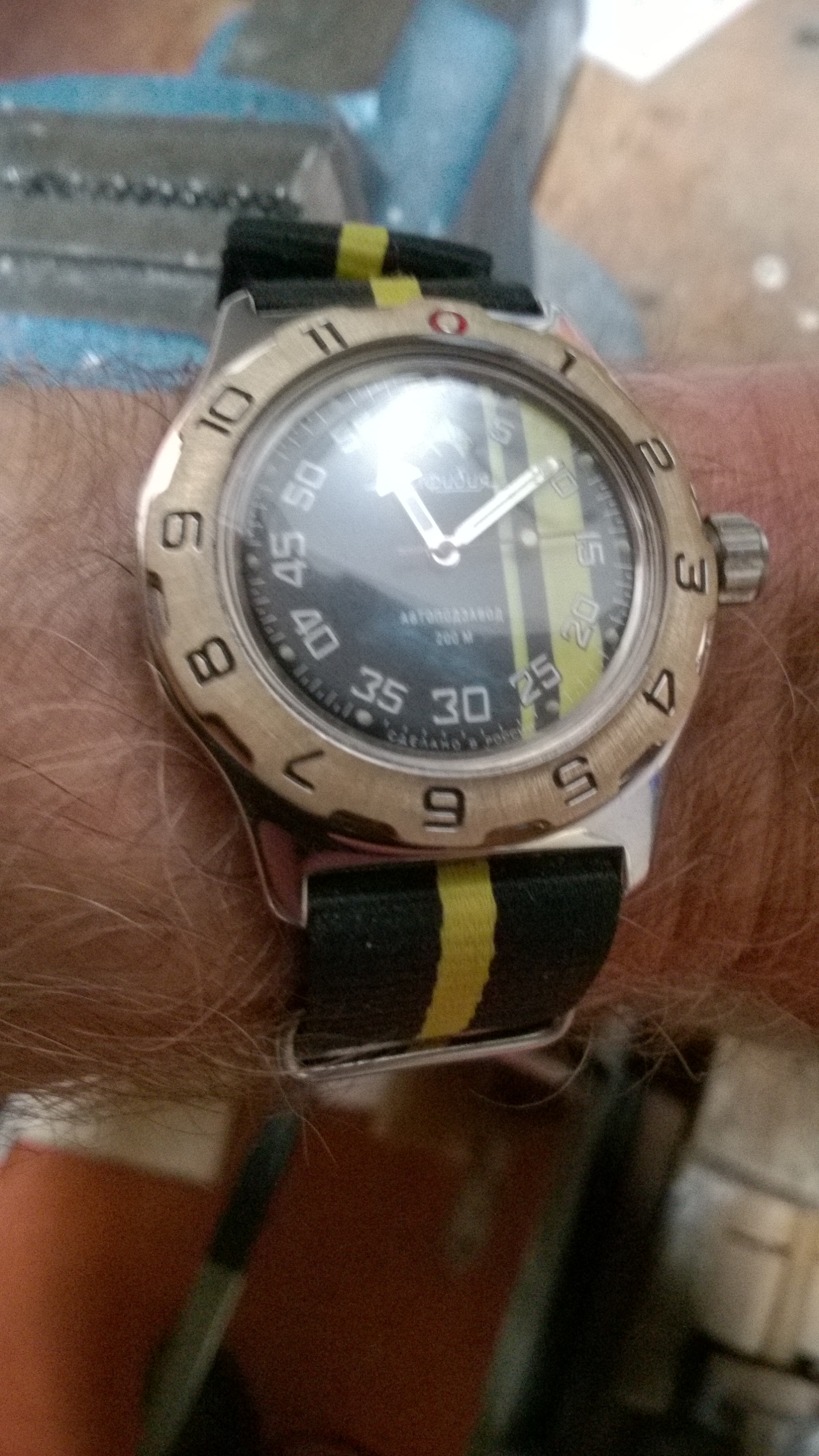

Simpel met grof schuurpapier aan de gang. Radiaal leek mij mooi. Van binnen naar buiten. Verf in de cijfers bleef er netjes inzitten. Wel er best tevreden mee.
Later een AM watches bezel gemonteerd.

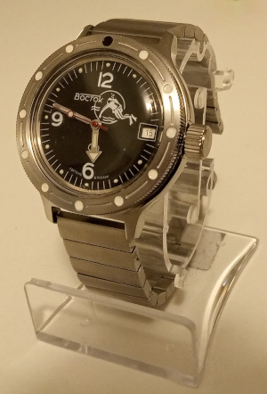

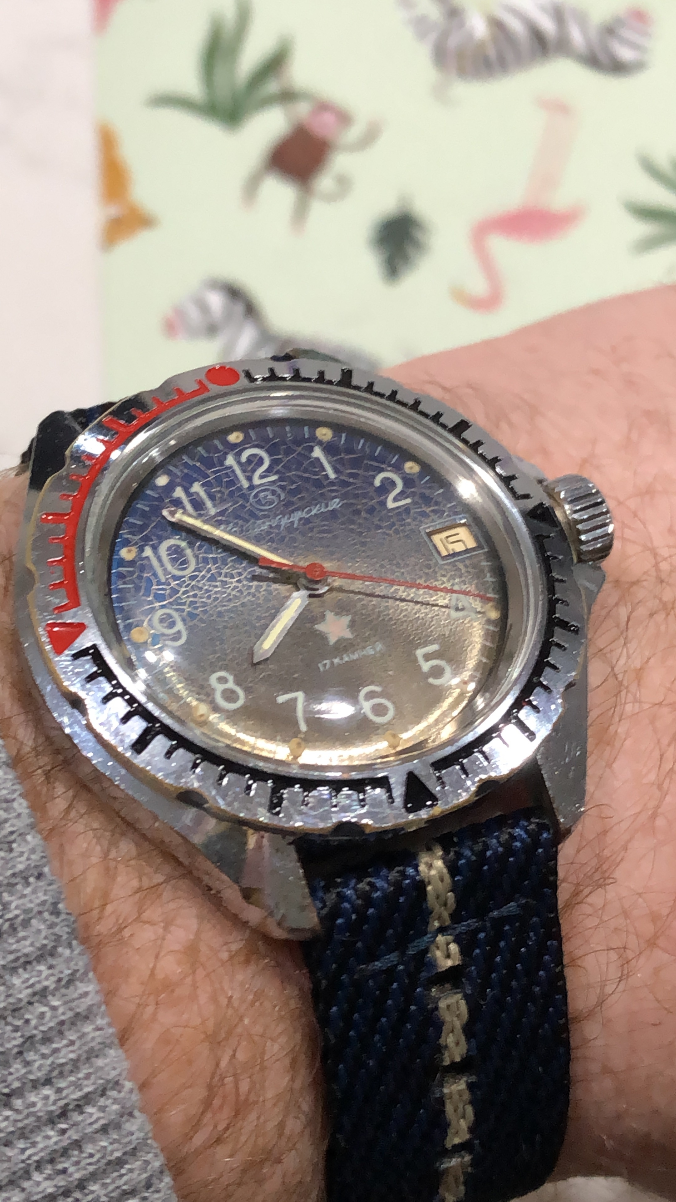

@Raketa & @Omega_73: bedankt voor de info dat de standaard ringen (bezels) van Vostok vrijwel altijd verchroomd messing zijn. Meranom en Vostok-watches24 vermelden dat de originale bezel v/d Amphibia 420 van roestvrij staal is. Hmmmm. De metalen draad die de ring op zijn plaats houdt is van messing. In de geborsteld stalen ring die ik kocht is die draad niet van messing. Wijst er misschien op dat de standaard bezel wellicht toch van messing is i.p.v. staal zoals Meranom beweert…
De ring waar @Omega_73 het chroom vanaf heeft geschuurd is volgens Vostok-watches24 en Meranom ook van staal… Ja ja. :wink:
Enfin, ik dacht zojuist nog dat de ring van staal was en ben gaan schuren. Het P600 (fijn) schuurpapier van de Gamma werkte het best. Ander fijn schuurpapier liet het te veel glimmen. De metaal restjes op het schuurpapier glimmen nog dus ik vrees dat ik chroom heb weg geschuurd, ha ha. IJzer (staal) restjes worden volgens, mij al heel donker.
De rode en zwarte verf heb ik er chemisch vanaf gekregen met sticker-remover en een tandenstoker. De “rondjes” op de ring waren zonder verf nogal ruw, die heb ik met wat witte verg opnieuw ingekleurd. Het grote rondje aan de bovenkant maar in een andere kleur geverfd (zwart). De “streepjes” tussen de rondjes heb ik ongeverfd gelaten. Ik vind de ring er nu meer uitzien naar mijn smaak. Echt duidelijk geborsteld is 'ie niet maar hij glimt een stuk minder.

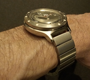

Zie fotootjes onder voor het resultaat. De originele ring van Amphibia model 420 is 38,6 mm en dus wat kleiner dan de kast (die 39.9 mm is). De meeste ringen die je voor de Amphibia kunt kopen (zoals die in mijn vorige post) zijn 40 mm en dus ong. even breed als de horlogekast. De originele ring laat de Amphibia iets minder breed ogen dan 'ie is vind ik. Bepaal voor jezelf of dat goed of slecht is t.o.v. de dikte v/h horloge. De wijzerplaat steekt ook wat minder klein af met zo’n kliene ring. De dikte meet ik overigens op 15,2 mm incl. acryl kristal (de meeste websites zeggen 14,5 mm) en zonder de acryl bolling mee te nemen meet ik 13 mm (de meeste zeggen 11 mm). Voor zover ik het kan bepalen is mijn schuifmaat toch echt goed geijkt. Hmmm…
Amphibia 420 orig. bez. repainted 01 Amphibia on wrist check height

Is wel een compact dikkertje inderdaad.
Maar ja, wat wil je? Heel dik glas voor 200 meter water kolom! En ook nog eens een bol achter deksel ivm de rotor van de automaat. Als handwinder zijn ze al wat platter.
