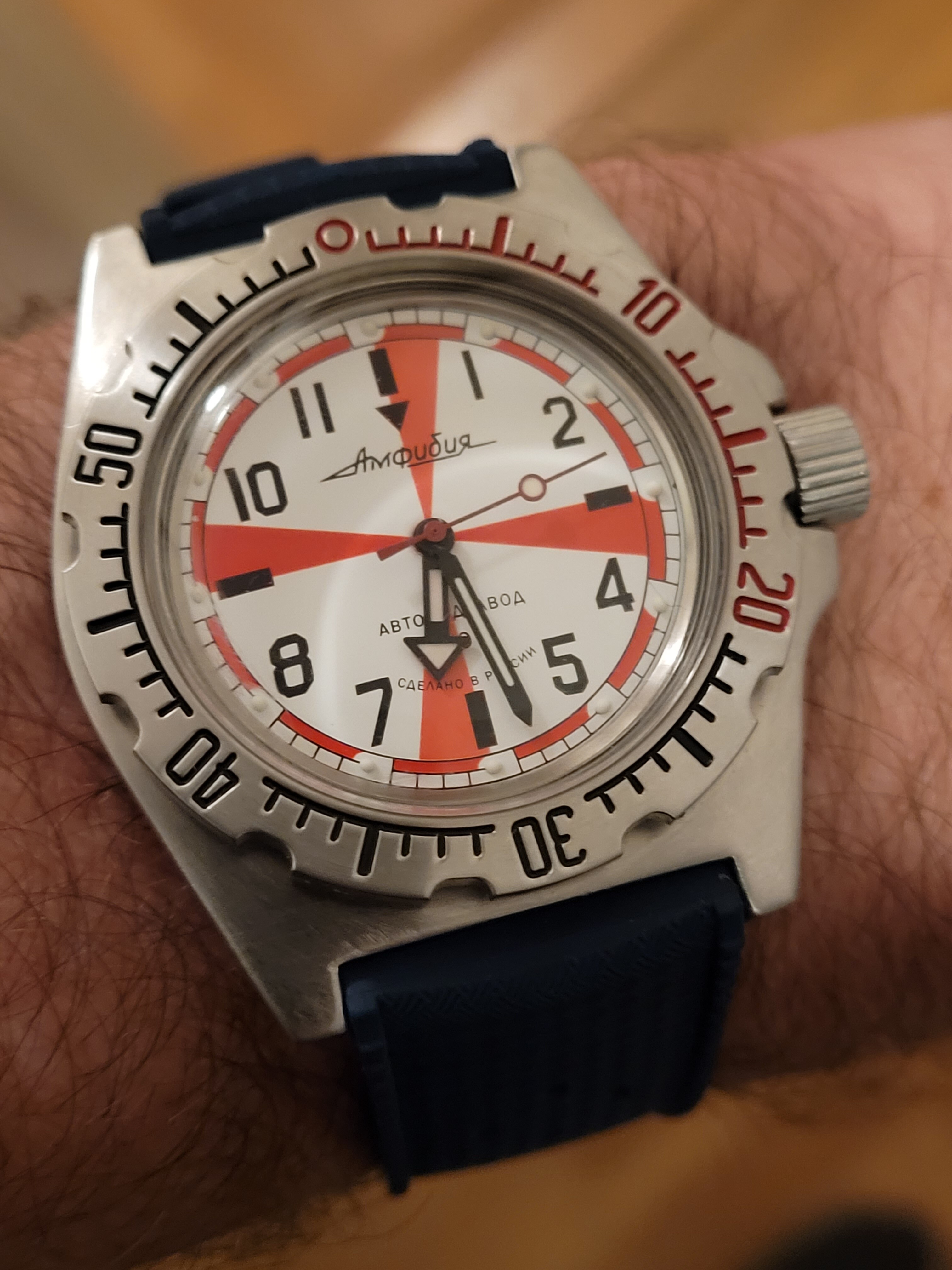

Zit toch een handwinder 2409 in?
Dan is het wel raar dat er naast de palletvork geluiden er nog andere beesten in wonen.
Als je beweegt zie dan niet toevallig ook de wijzerplaat meebewegen? Of als je de kroon uitdraait en manipuleert, zie dan beweging in de wijzerplaat? Wellicht dat er toch iets loszit of is losgekomen.
Ja ik heb ook al zitten denken… Losse wijzerplaat kan wel rammelen inderdaad!
Klopt, is een handwinder (2414). Ik zie niet dat de wijzerplaat beweegt, heb de kroon uitgedraaid en gemanipuleerd, maar zie ook geen beweging, wellicht iets dan in het horloge zelf dat los zit. Ik zal best contact opnemen met Poljot24
Jammer, maar dat lijkt mij ook het beste Tiphany. Je hebt nu nog garantie.
(Bij een Amphibia zou ik zelf even achterdeksel losschroeven en kijken. Misschien ligt er een schroefje los in, of uurwerkschroefje half los. Maar als je het niet vertrouwd of eerder gedaan hebt, afblijven. Voor je het weet heb je een flinke kras door een uitschieter)
Ok, heb een mailtje gestuurd
De radar kloof iets moeten manipuleren kon hem eerst niet vastdraaien zonder dat die vast liep. Nu wel en duimen dat het goed blijft. Blijft charme bij die oude Sovjets.

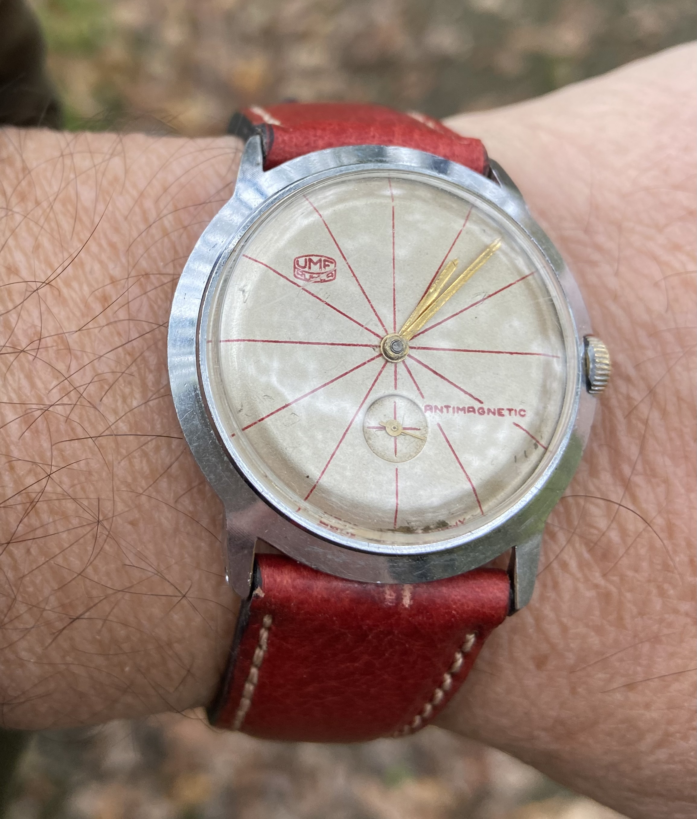

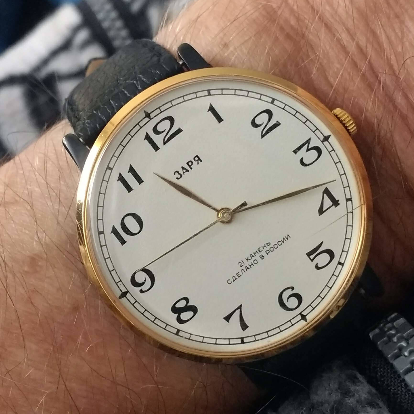

Jullie, op stijl gebaseerde onderbouwde wijze adviezen ter hand genomen en naar aanleiding daarvan gisteravond zitten rommelen in de Boctok voorraad en wat schetst mijn verbazing, komt ik daar ineens een setje tegen wat ik jaren geleden eens had gekocht voor een projectje. Gelijk maar even het uurwerkje een grote beurt gegeven en de nieuwe wijzer set geplaatst. En jongens, geef niet graag toe maar moet toch zeggen dat ik het geslaagd vindt. Dank jullie wel voor het positieve commentaar. Nu natuurlijk niet gaan zeggen dat dit het ook niet is.
