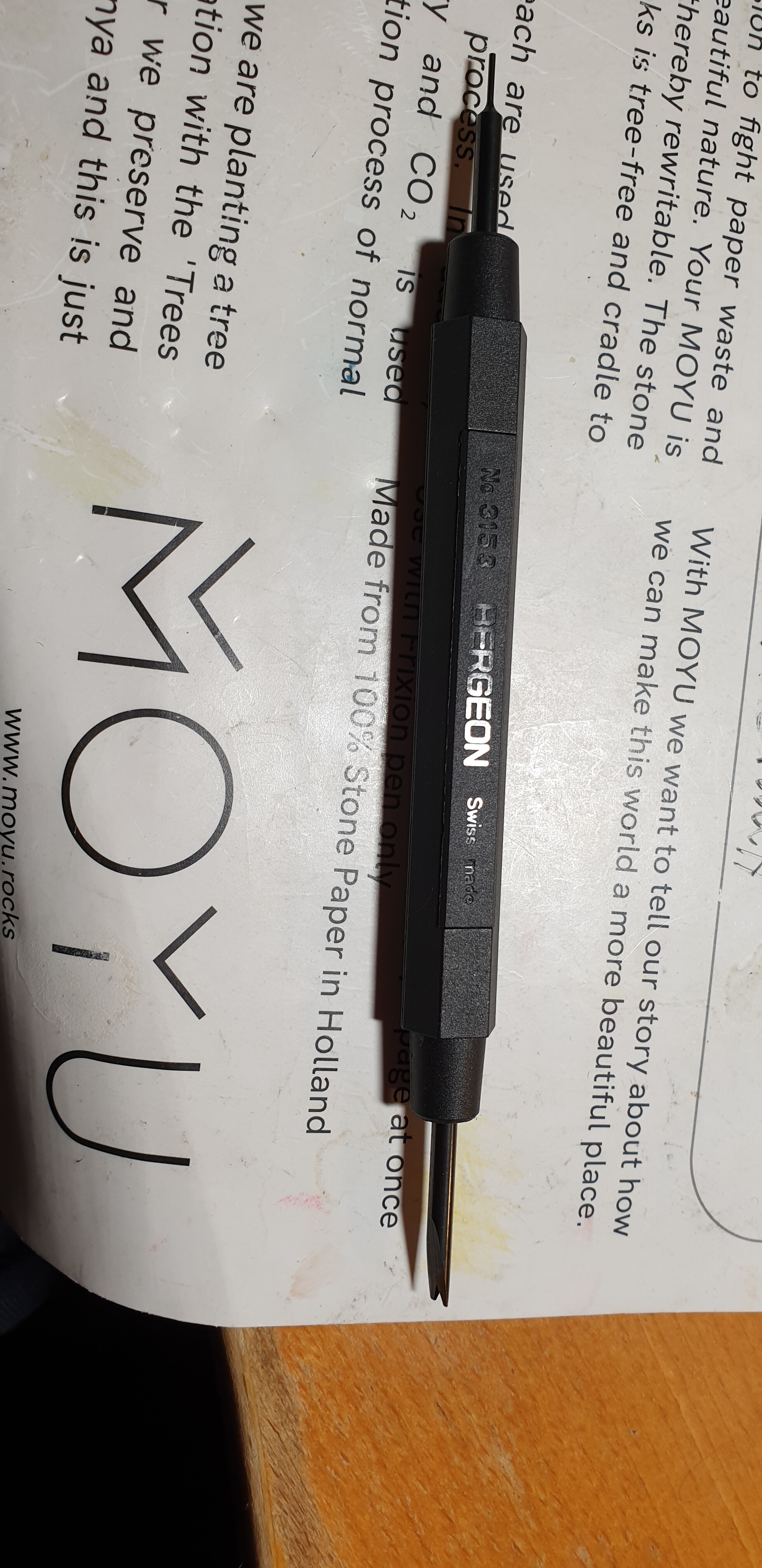

Heb jij zo’n banden wissel tooltje Tiphany? De besten zijn van Bergeon. Ik heb een 6767 f meen ik. Ca 20 euro meen ik. Maar geld zeker waard. Een soort heel dun vorkje, waarmee je een springbar of pushpin, (dat staafje dat aan het eind zit in de bandjes) in drukt en hij er uit of er in klikt. Zal wel een paar fotootjes maken.
Let op! Altijd vanaf de achterkant werken. Anders heb je bij uitschieten, een kras op de voorkant. Dun bot aardappelschilmesje kan ook, mits met veel beleid. Of dun schroeven draaiertje. Ik werk nog wel eens met een combinatie.
Je moet die verende pushbar dus in zien te drukken zodat hij uit het horloge los schiet. Je drukt dus ook de band een beetje naar binnen. Bij een nieuw bandje bevestigen, controleren of hij goed weer vast zit.

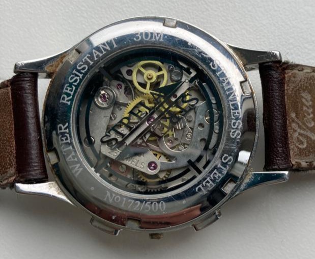

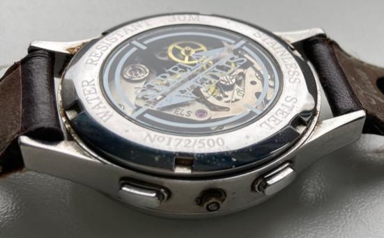

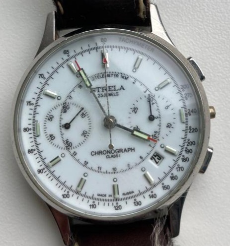

Ik ben beetje op zoek naar strela kenners. Horloge van een vriend is zn kroon kwijt en gezien ik de horloge-tik heb werd de vraag bij mij gelegd wat hij er mee moest.
IMG-20221120-WA0003 IMG-20221120-WA0002
Hoop dat jullie verder kunnen helpen.
Merci voor de uitleg! Ik heb niet zo’n tooltje, misschien es voor kijken dan. Ik dacht ook aan een mesje, maar die zijn allemaal scherp.
Lijkt erop dat de stem er nog inzit (!?). Om een direct antwoord op de vraag geven is een nieuwe kroon kopen en met een beetje Lock de kroon er weer op draaien. Maar het is handig als iemand hier met een zelfde Strela de juiste maatvoering even doorgeeft. Dan weet je in ieder geval wat je nodig hebt. Snap wel dat er een drempeltje is om voor één kroon Poljot 24 te bellen en een kroontje op te laten sturen (Julian heeft ze vrijwel zeker gewoon op voorraad) maar dan wordt de vraag anders in de geest van:, wie kan er een kroon missen van een Strela en opsturen. Maar laat eerst de millimeters maar even doorkomen.
de stem is de pin ga ik vanuit? Heb t horloge niet hier, maar wat bedoeld uwordt is dat ik de dikte van fie pin opmeet?
Nee, dat zit vaak wel snor. Bedoel de maat van de kroon. Diameter en dikte.
nou begrijp ik m. Hoop dat er iemand 1 heeft
Dat zijn heel fraaie grote maar smalle kronen. Je kunt even afwachten inderdaad, maar poljot24 zou ik hier ook aanbevelen. Als je een antwoordapparaat krijgt gewoon een mailtje, en wat geduld. :blush:

Daarmee ga je de pushpin er ook niet (of zeer moeilijk) uit kunnen krijgen. Dat tooltje is zoals Jan zei een soort van vorkje, daar kan het pinnetje dan mooi tussen en daarmee duw je de pushpin los. Ik heb geen duur tooltje, maar het werkt prima. Je moet er even handig in worden :smile:

Dank u. Ga eens zoeken mailen enz
Nog even gezocht, ik kocht hem toen van forumlid. Heeft een horloge handel. Leuk contact gehad. @vierport. Paul. Even pm sturen of hij ze nog heeft. Of Amazon? Of gewoon even googelen. Als je vaker gaat hobby en is het zeker de investering waard. Zoals @negenduust al beaamde. :blush:
Zul je zeker nodig hebben. Hoe meer horloges, hoe vaker je bandjes gaat verwisselen. Met een goedkoop tooltje lukt het ook, maar een wat duurdere is handiger. Ik heb deze laatst bij Amazon gekocht: die druk je niet meteen kapot:
Ja die goedkopere zijn vaak ook wat grover en dikker. Beschadig je ook eerder de spullen. Gaat niks boven Bergeon inderdaad!
Ik neem maar aan dat het een Bergeon is. Hij doet het goed, in ieder geval. 27,50 geloof ik, dus dat is te doen.
