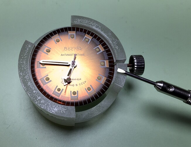

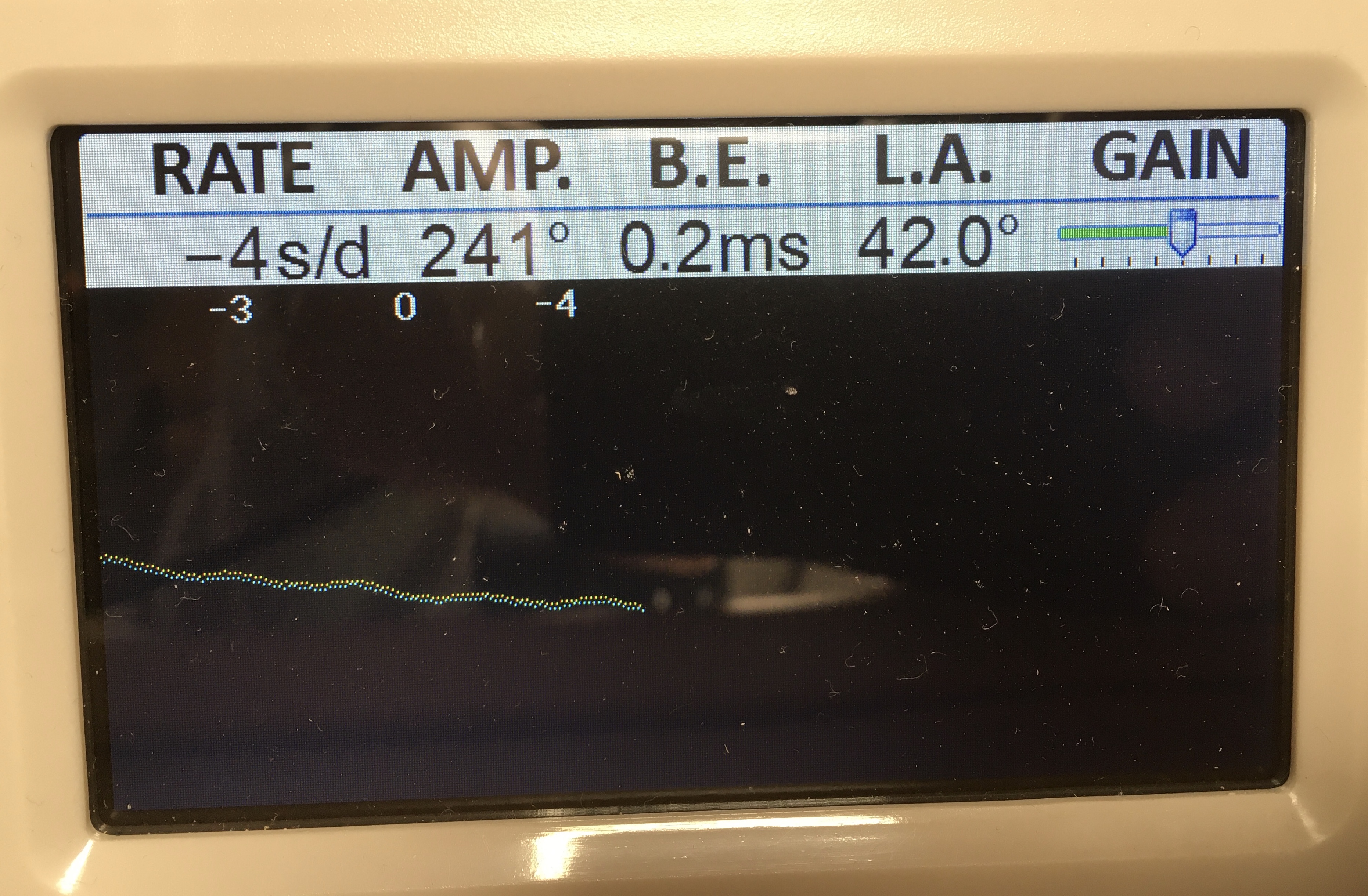

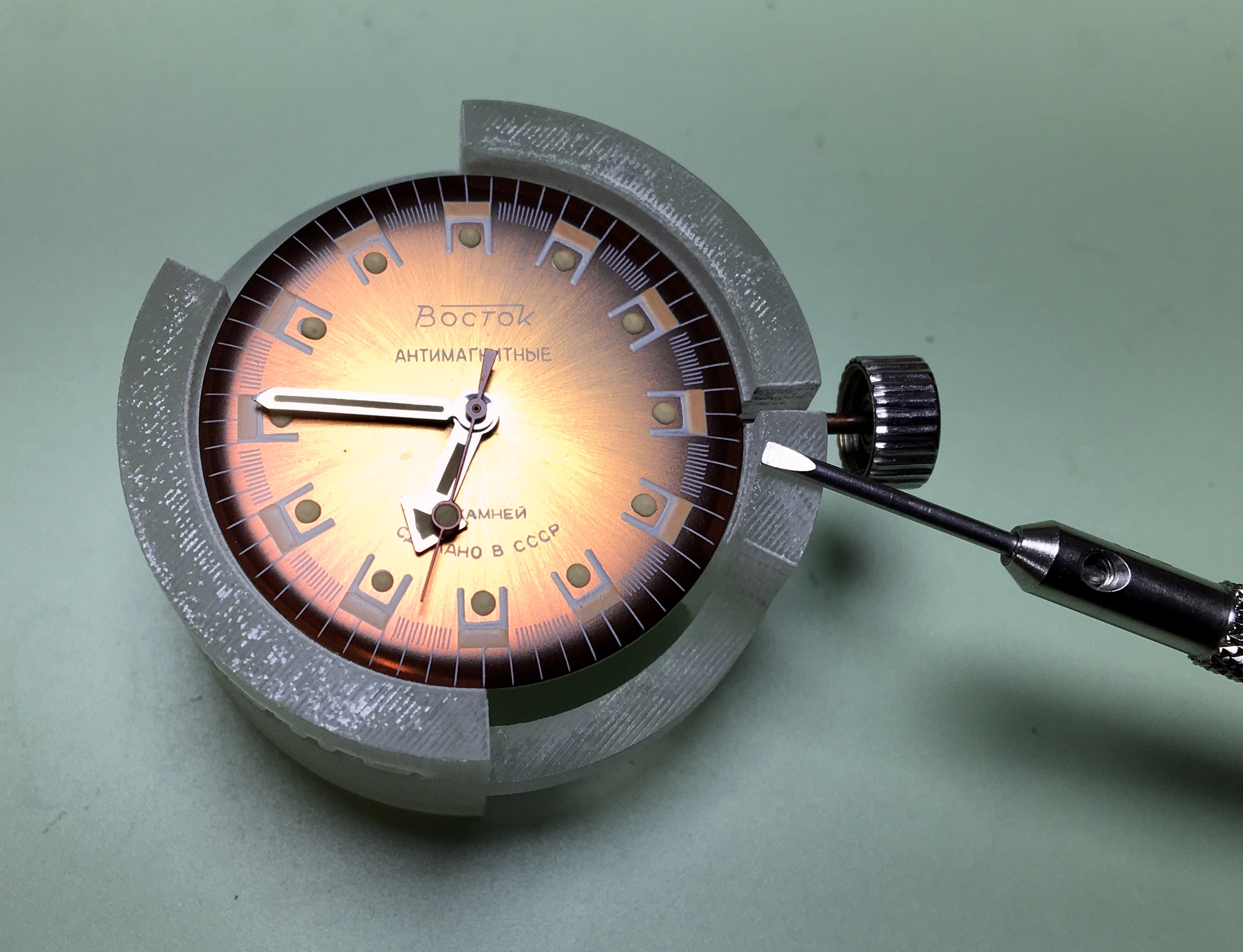

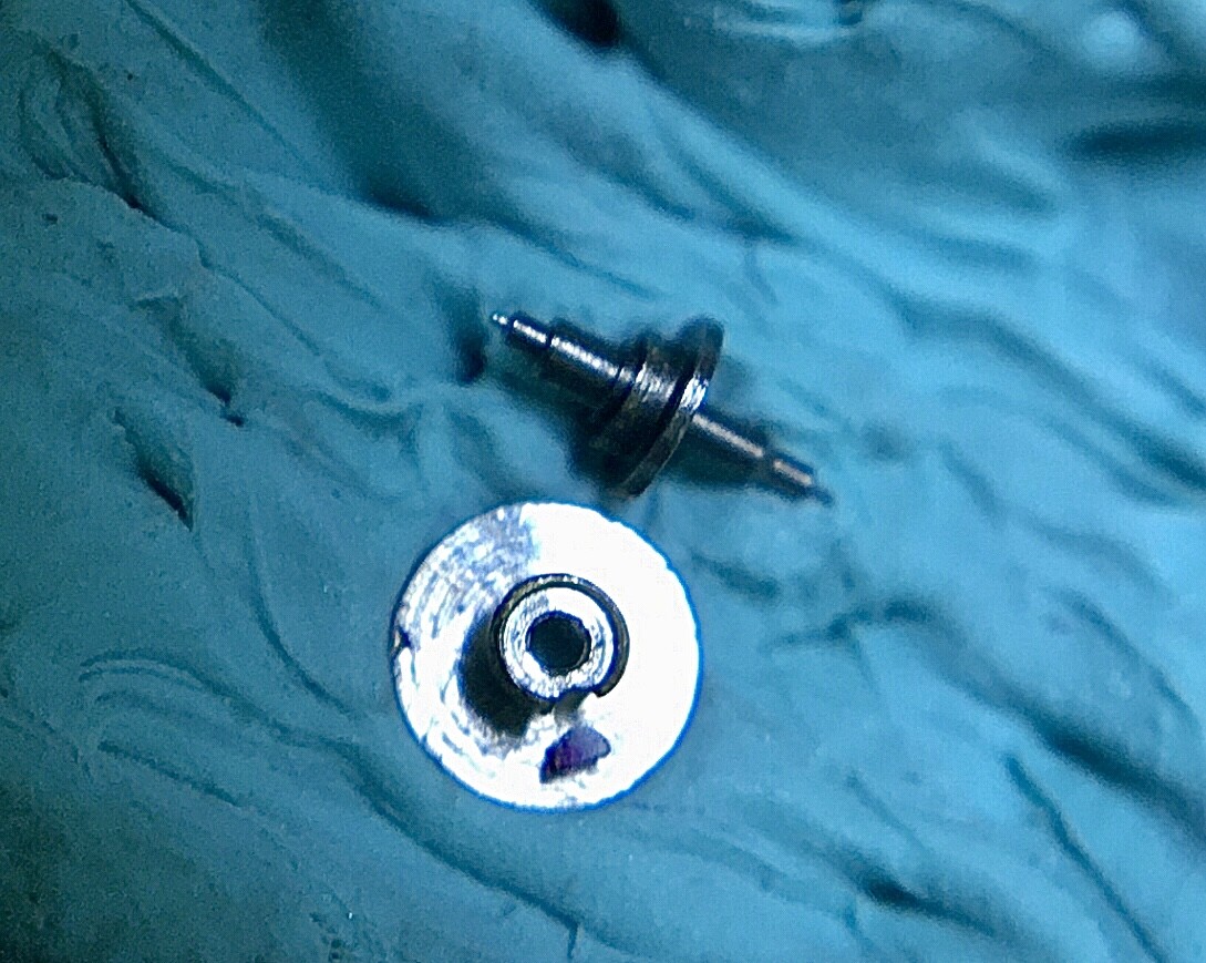

Tijdje geleden kreeg ik een klassieke Boctok van Bill over de post met de opmerking, “kijk maar wat je er mee doet”.
Dit weekend mooi de tijd gevonden om er wat mee te gaan doen.
Boctok kwam goed verpakt uit de enveloppe en trof hem in redelijke staat aan maar wilde aanvankelijk niet goed lopen.

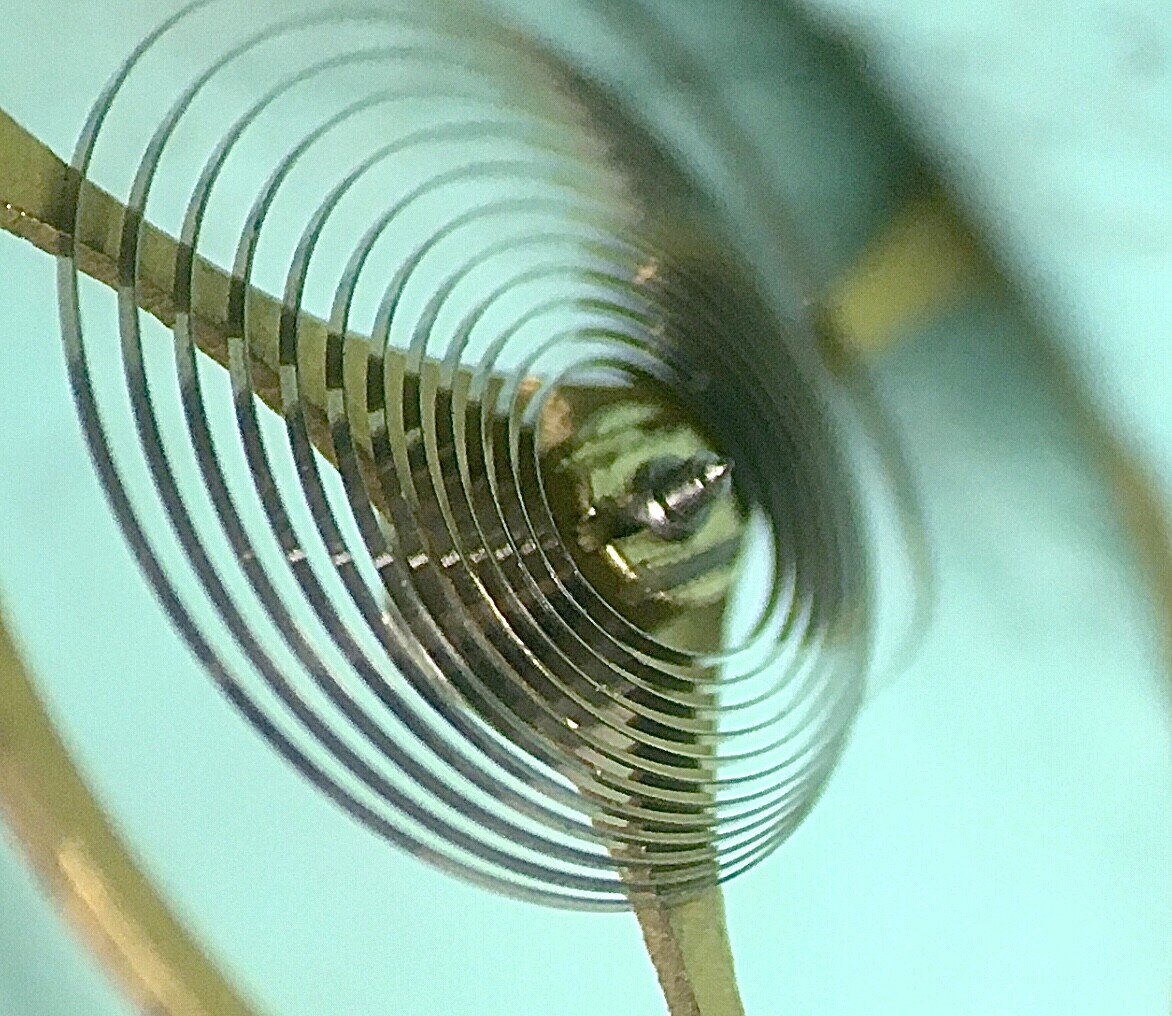

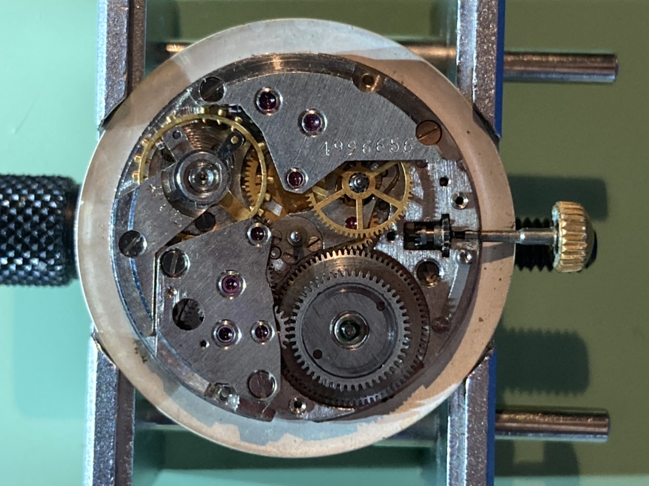

Gezien de mooie uitvoering van de dail en de kast de moeite waard om hier energie in te gaan steken Dat wordt dan maar een totale revisie. Kast gepolijst daar waar nodig en het acryl geschuurd en in de laatste stage gepolijst. Uurwerk geheel gedemonteerd en voordat alles de wasmachine in gaat de onderdelen uitvoerig onder de microscoop gecontroleerd. Kleine glimlach kon ik niet weerhouden toen ik de balans onderwierp aan de check. Tja, dat dit horloge niet wilde lopen was eigenlijk vrij logisch. Aan een kant van de balansas is de pivot afgebroken en liep hierdoor niet in de steen. Dit maakt de diagnose wel heel eenvoudig.
Gelukkig zijn de Boctok balansasjes bij mij redelijk op voorraad dus aan de slag met de Tribniet. Balans spring en de balans eraf en op de nieuwe balansas.

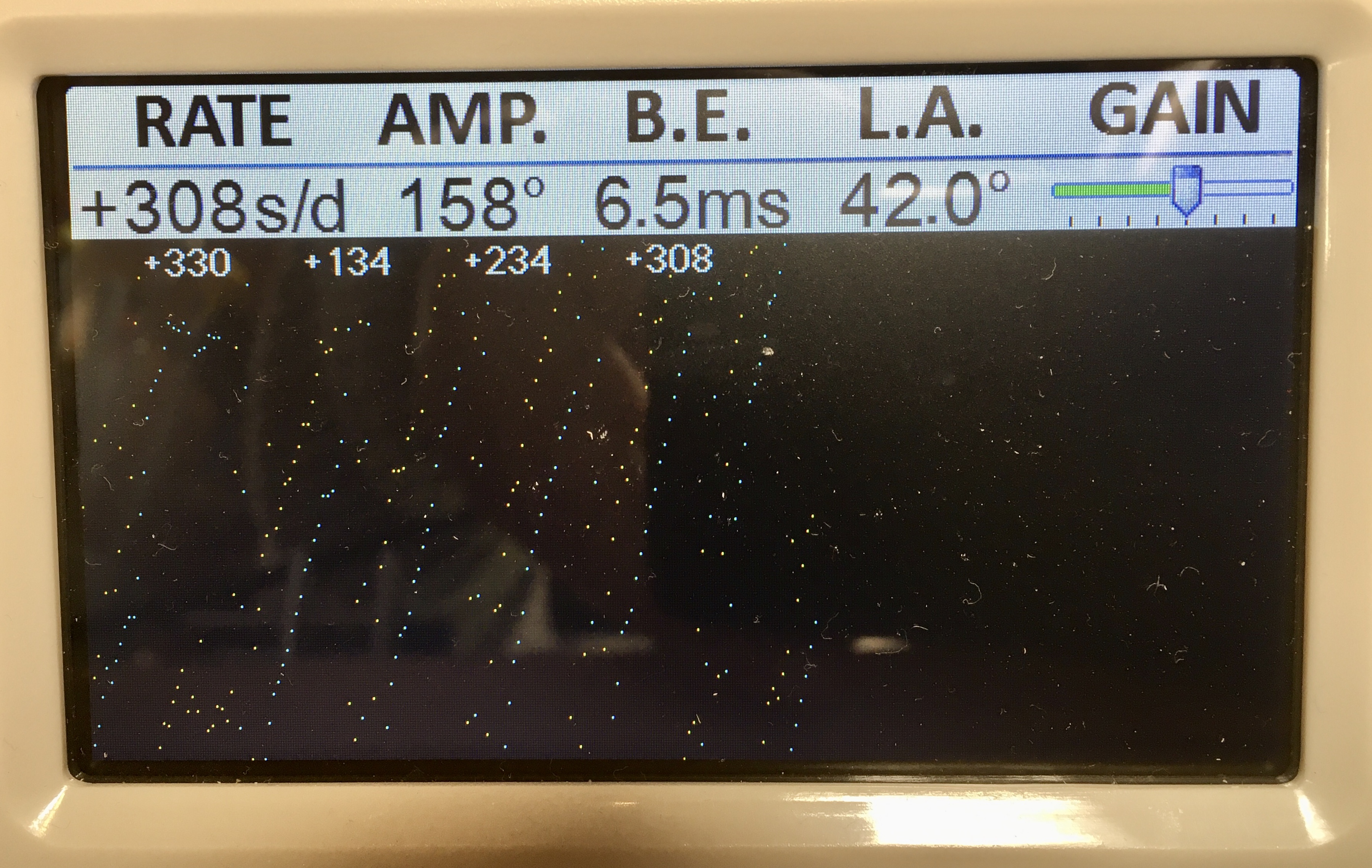

Verdere montage en oliën van het uurwerk geen onoverkomelijke problemen meer tegen gekomen en al snel loopt de Boctok weer binnen de acceptabele specificaties van een oudje.
Wijzers waren ook hier enigszins aangetast en behandeld met Rodico.
Om de authenticiteit van dit horloge te waarborgen de bezel uitsluitend het vuil weggenomen en verder niet gepolijst. Blijf dit type wijzerplaat geweldig vinden, met de speling van het licht lijkt het net of het brandt. Prachtig.
Wederom weer een hoop plezier gehad met deze Boctok en kan weer snel terug naar Bill.

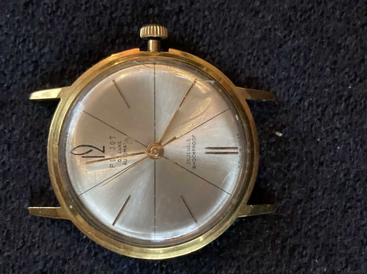

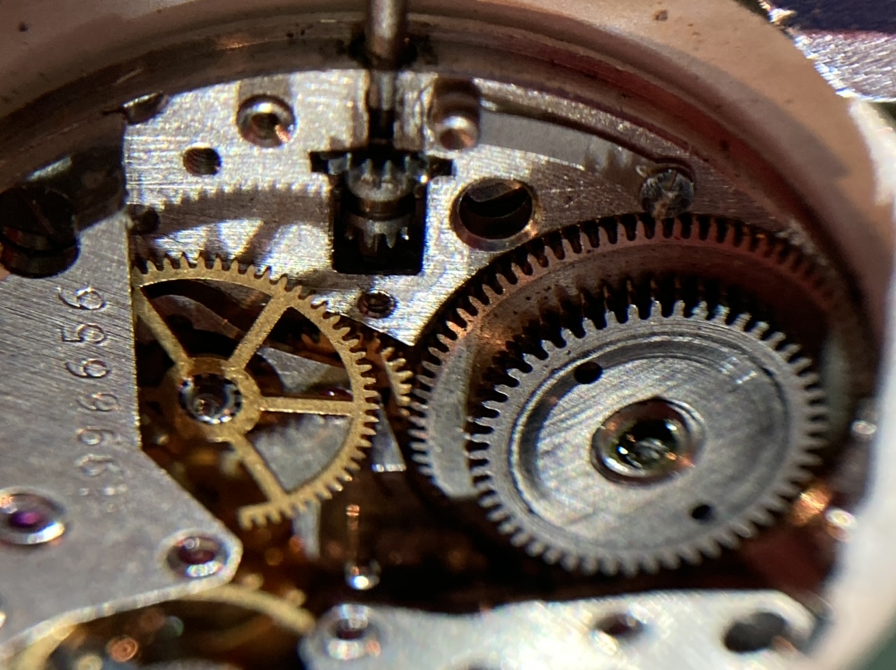

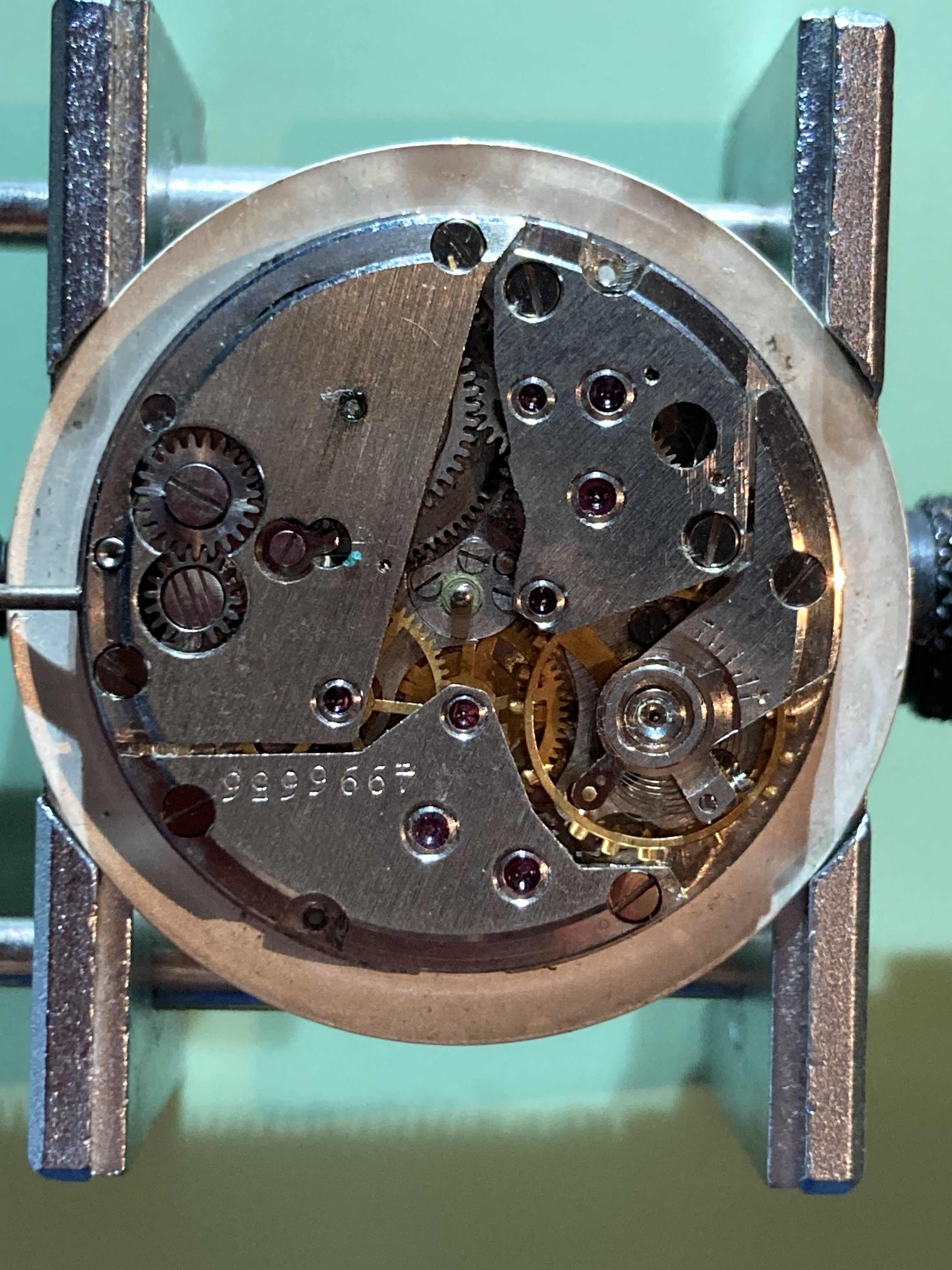

Ik zat te twijfelen bij het maken van mij Poljot automaat hersteltopic waar ik die het best kon plaatsen. Dan hier nog maar even een reminder en vraag of iemand een antwoord heeft op mijn vraag:
heb je toevallig ook geen anker voor 2414 liggen in die voorraad?
Volgens mij had je zelf al een soort diagnose gesteld? Iets met haakpallen? :thinking:
Gewoon simpel gedacht. Als het probleem is dat hij niet pakt bij het handmatig opwinden. Dan is misschien de veer gebroken? Of dat haakje waar hij de kracht mee overbrengt naar de trommel, is los of gebroken.
Als dat het is, de complete veerton vervangen zou ik zeggen.
Maar ik zeg er bij, ik heb zelf nooit aan een horloge uurwerk gesleuteld. Ik zou ook adviseren zorg voor donor uurwerken.
Voor echt vakkundige adviezen @DirkT of Vouwfietser. Dat weet je toch? :blush:
Ga systematisch te werk. Als je twijfelt aan de veerton (aan de foto te zien ben je al bijna zover) neem deze uit, verwijder de deksel en check het inwendige (Vuil, veer gebroken, oid). Indien dit niet het geval is, neem het echappement uit en check met handmatig winden of de geartrain mooi loopt en aan het eind reverse energy heeft. Weet wel dat je met symptoom bestrijding bezig bent. Als je er een geslaagd project van wilt maken en je bent inmiddels aan deze fraaie watch emotioneel gehecht geraakt moet je een totale service overwegen. Uiteraard zijn deze kosten meer dan de uiteindelijk waarde. Beetje inherent aan onze Russen.
