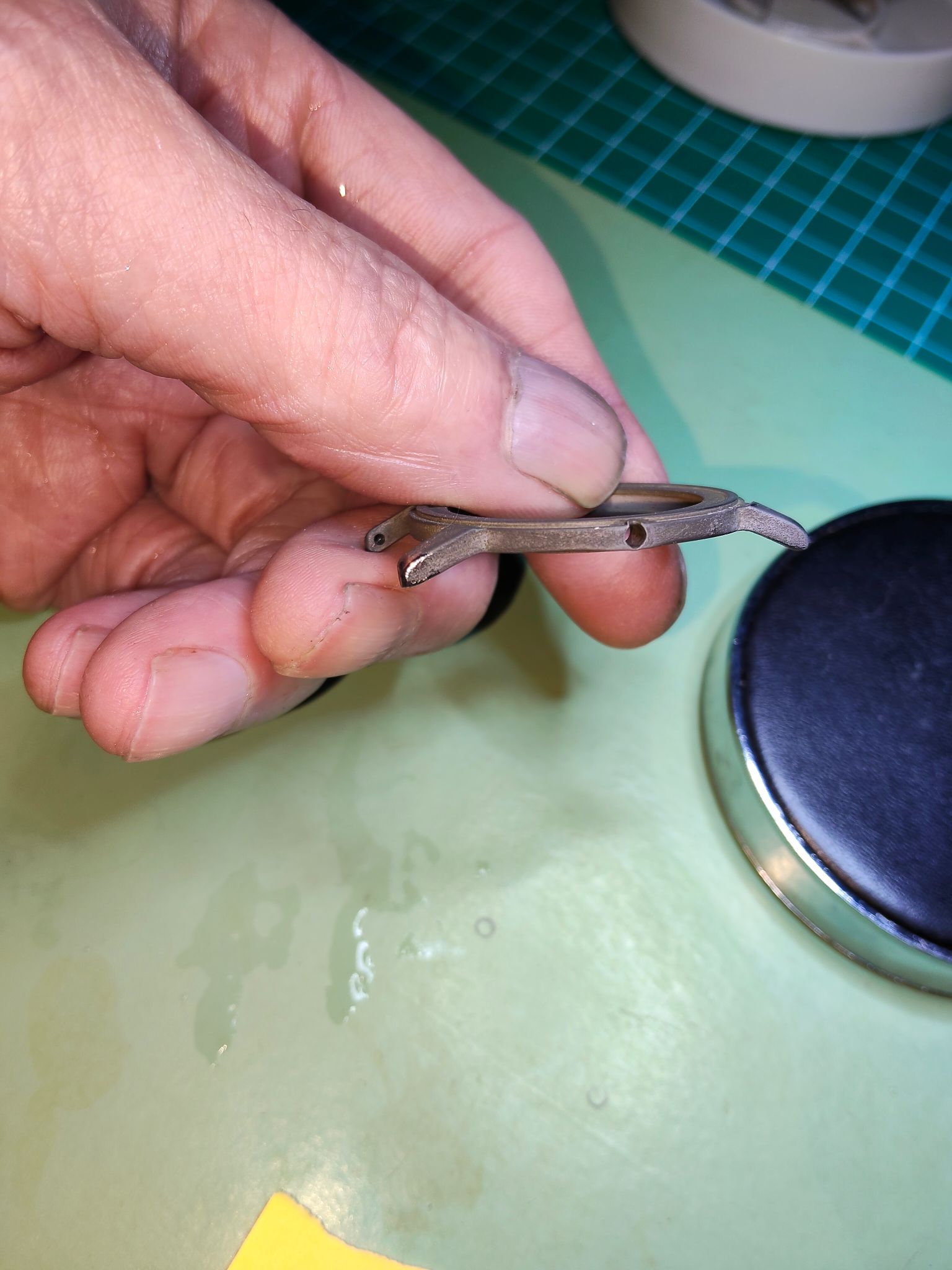

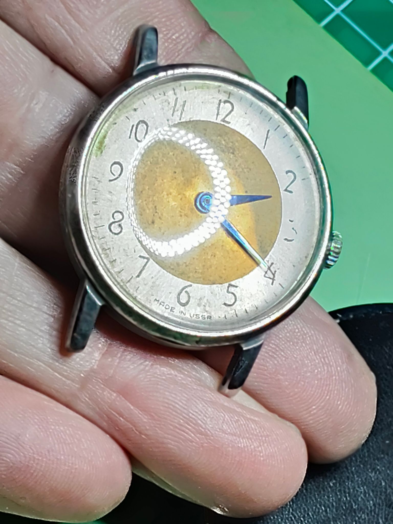

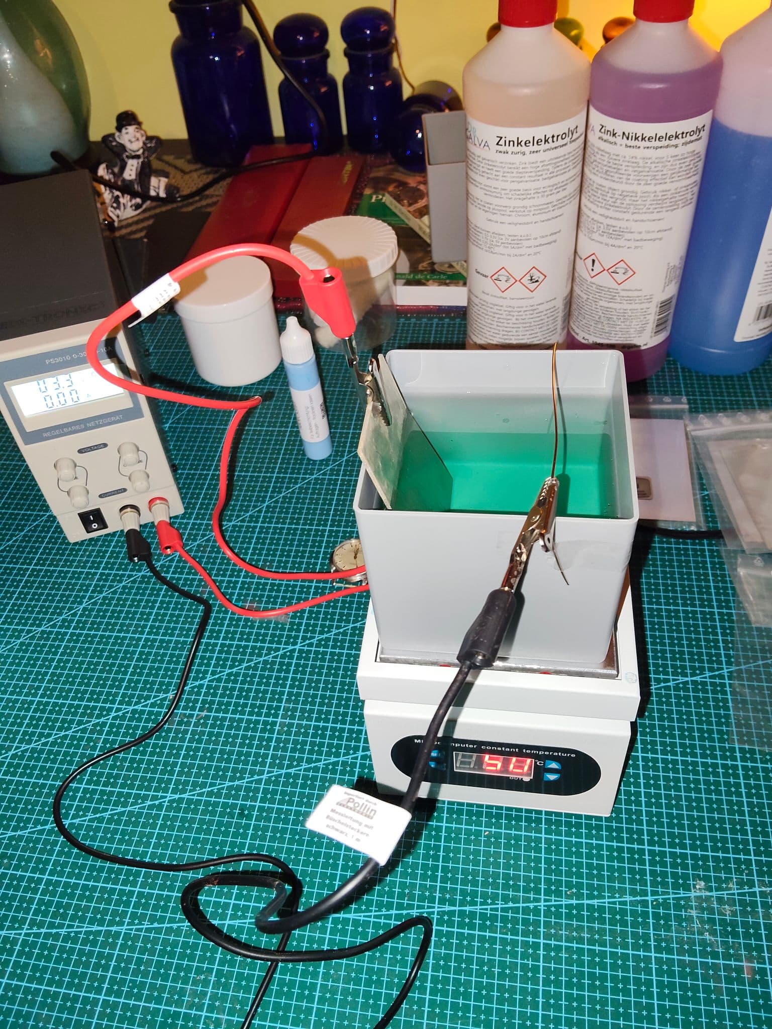

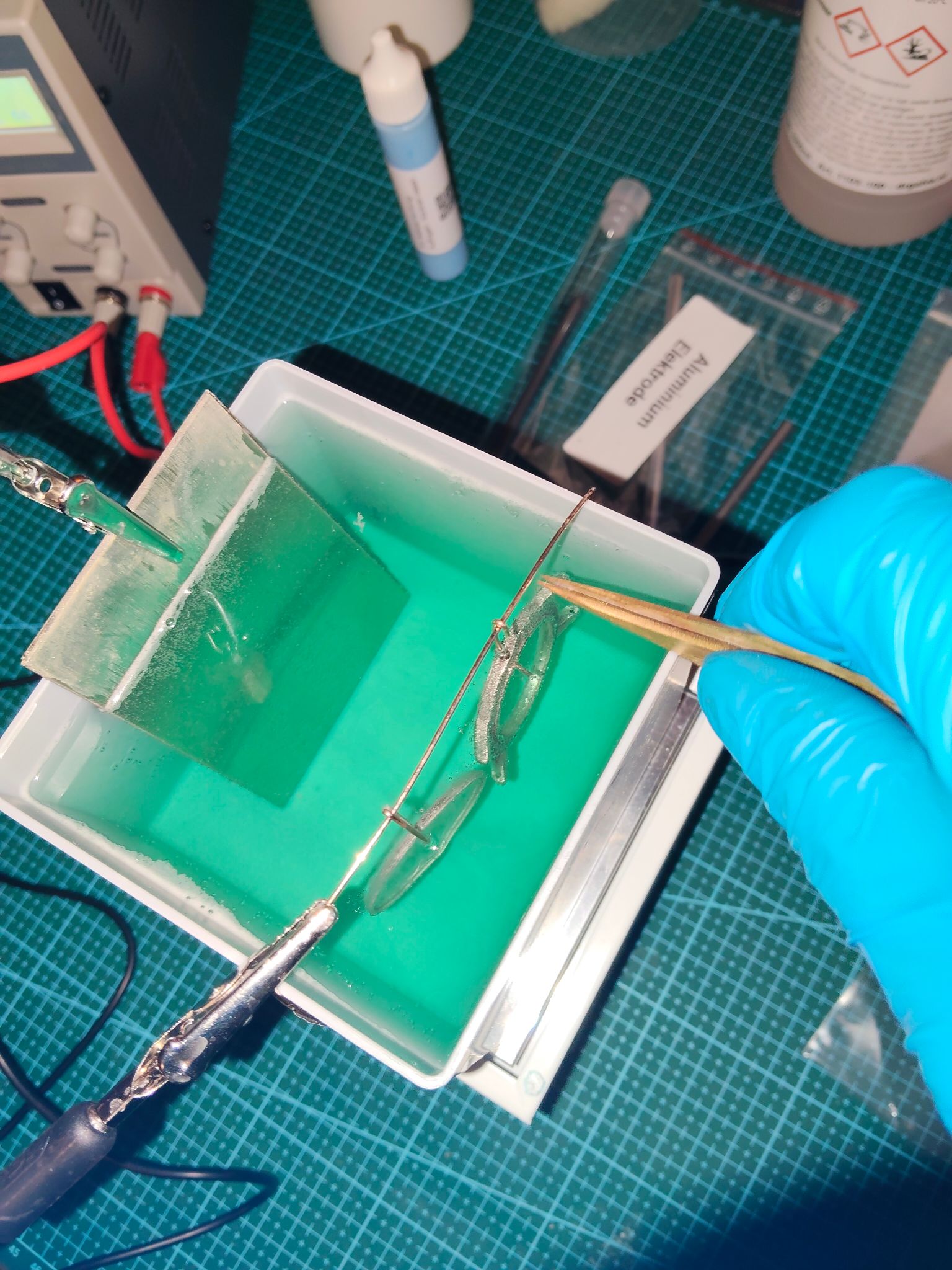

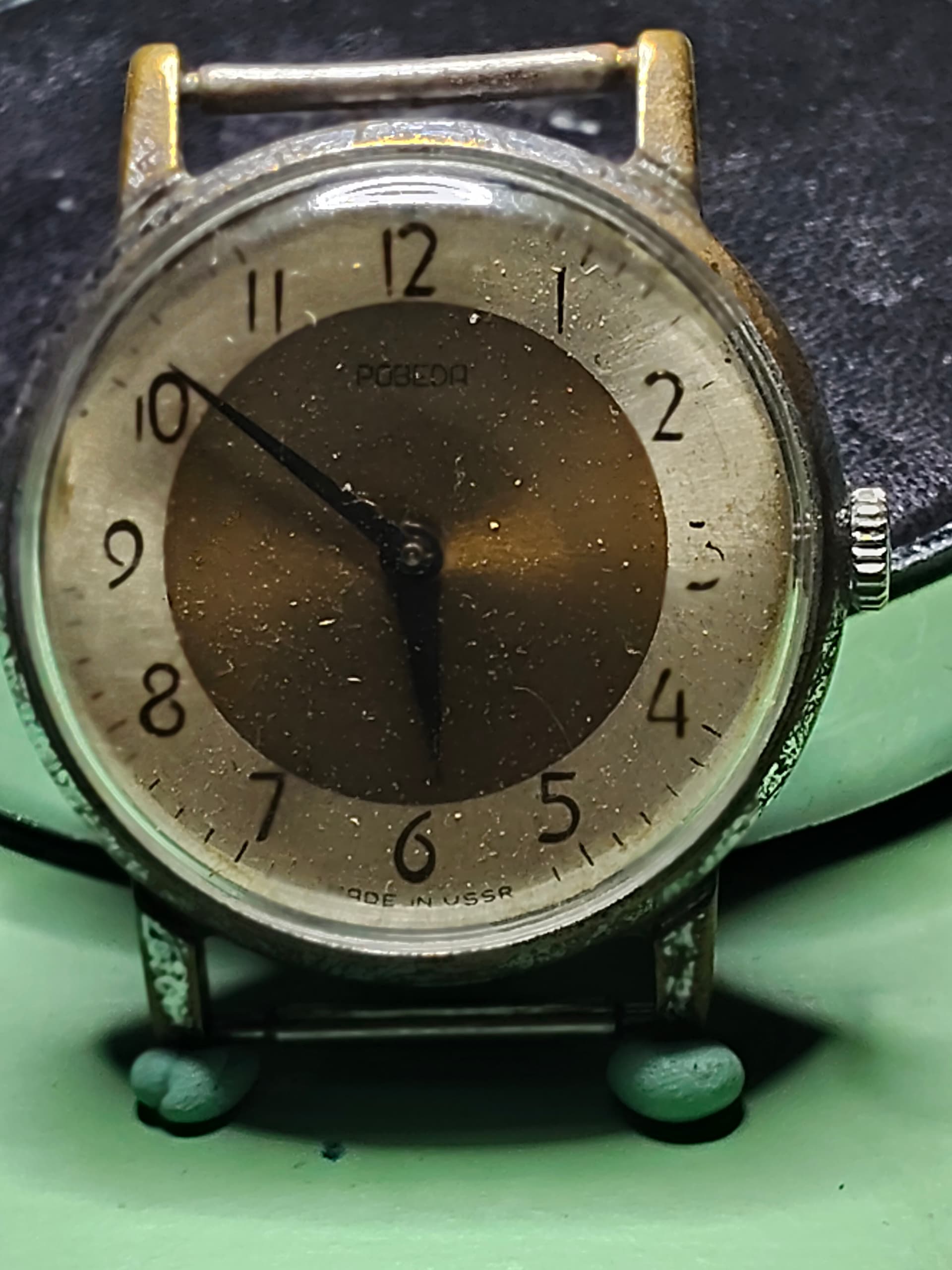

Ik ben een uurtje terug begonnen met deze Pobeda, het voor mij de eerste keer dat ik hiermee bezig ben, dus ik moet nog het e.a. in de vingers krijgen.

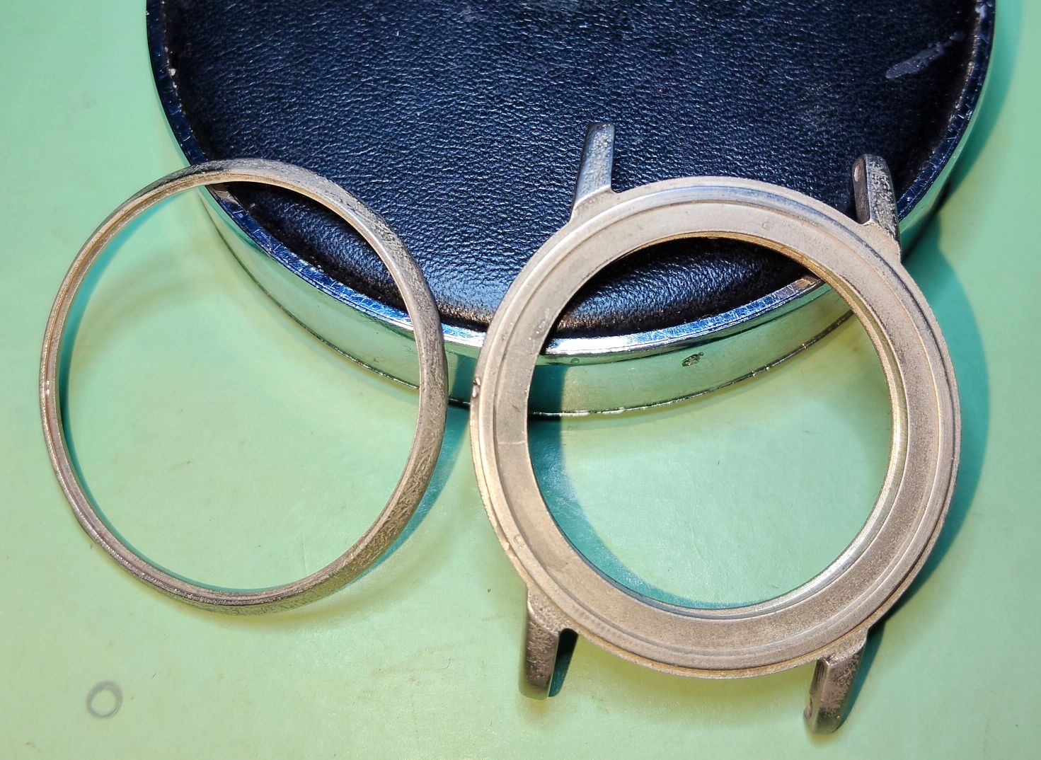

Het strippen ging wonderwel fantastisch goed; binnen een paar minuten was al het chroom eraf.
Op vier volt en 1.5 amp vloog het eraf. De methode die ik heb toegepast is het omgekeerd galvaniseren.

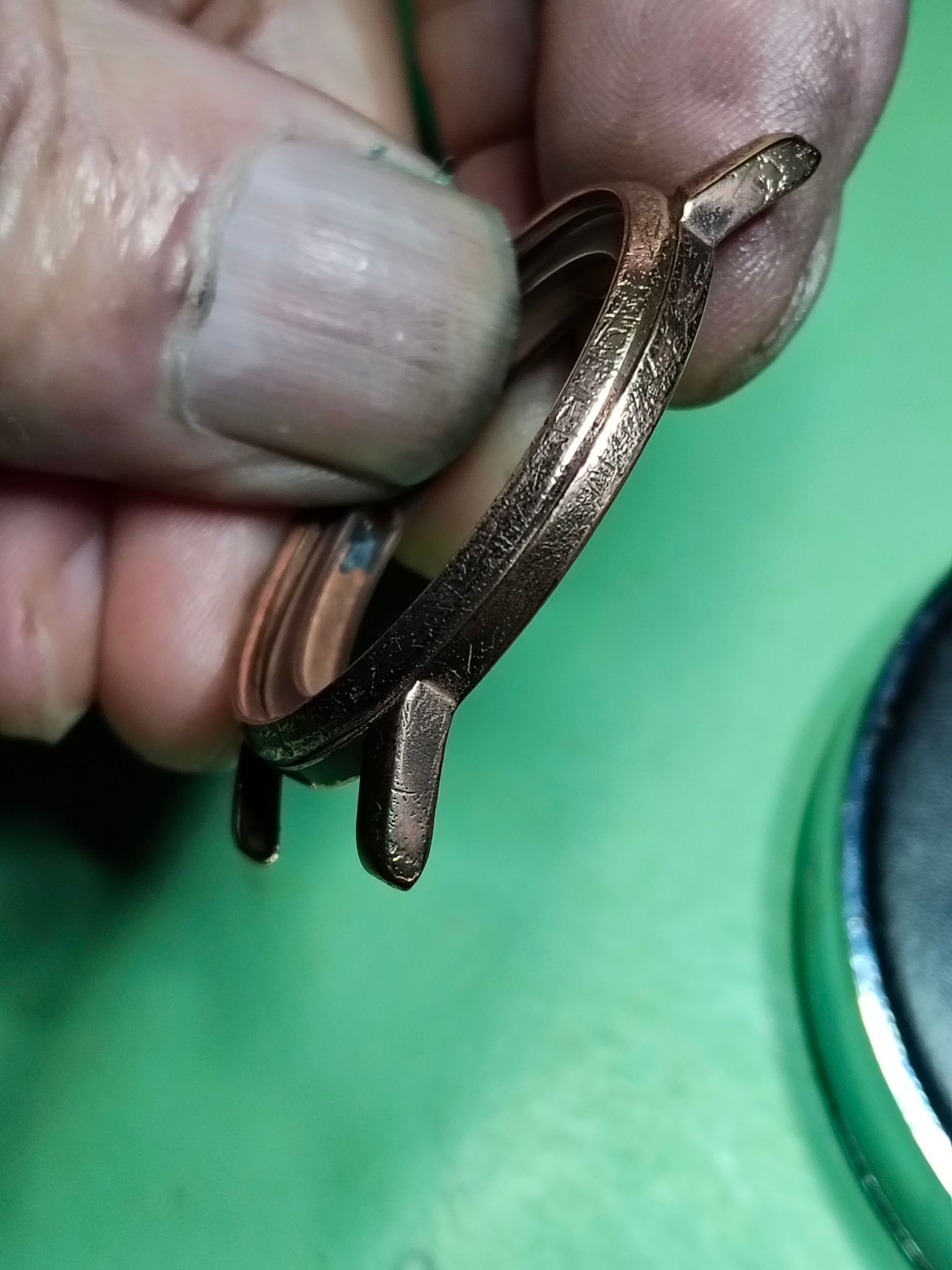

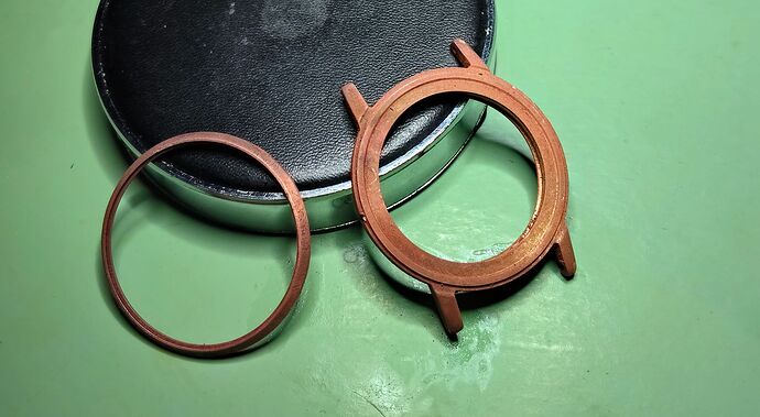

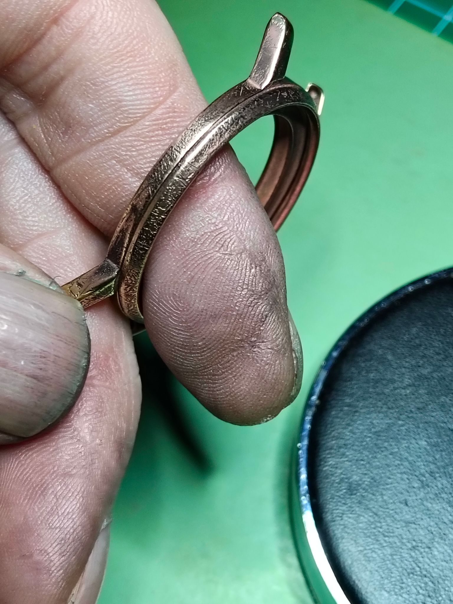

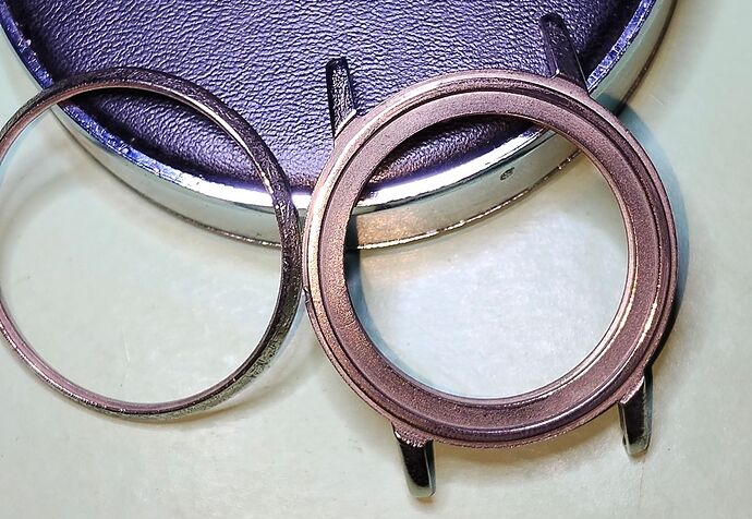

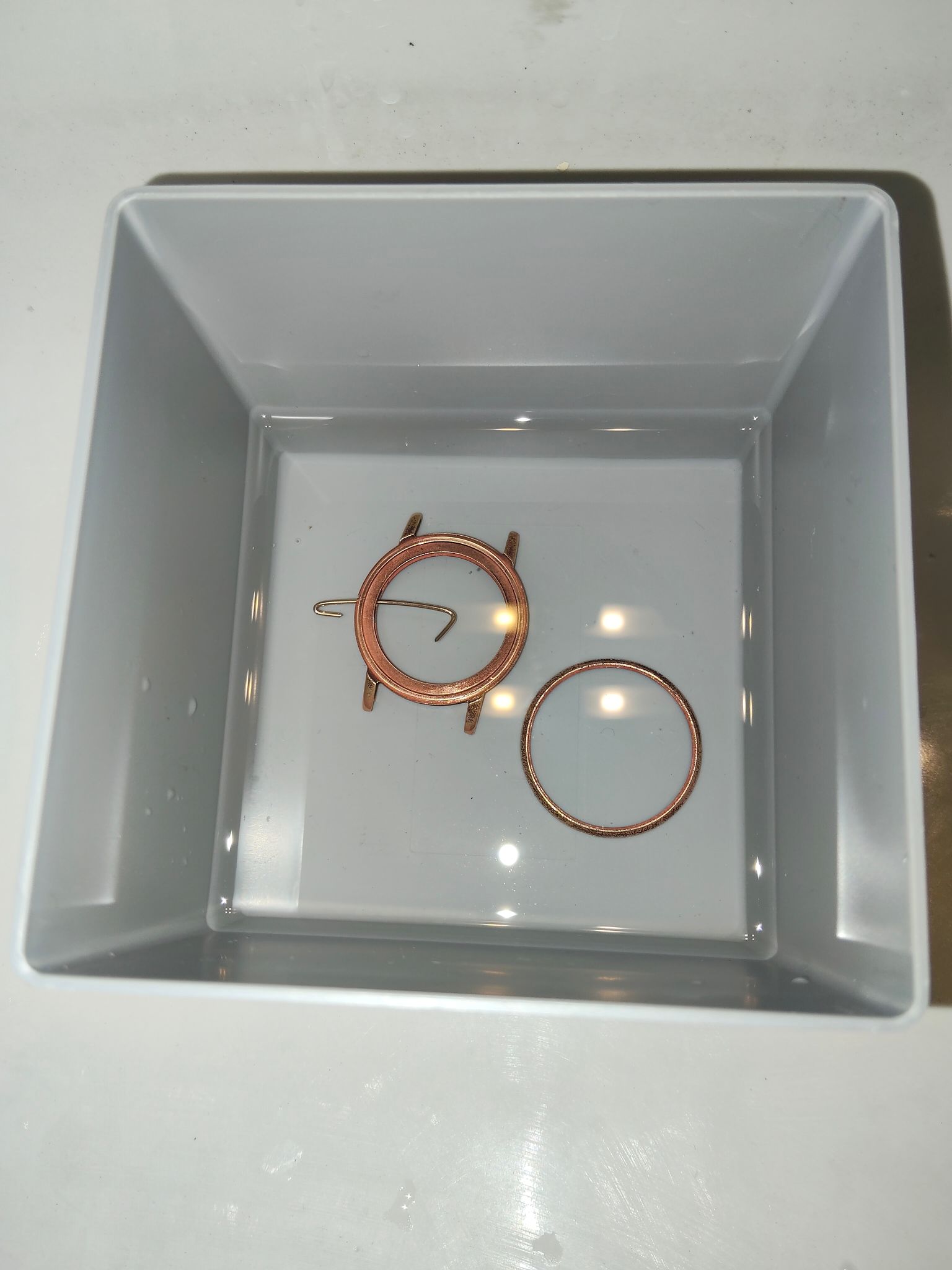

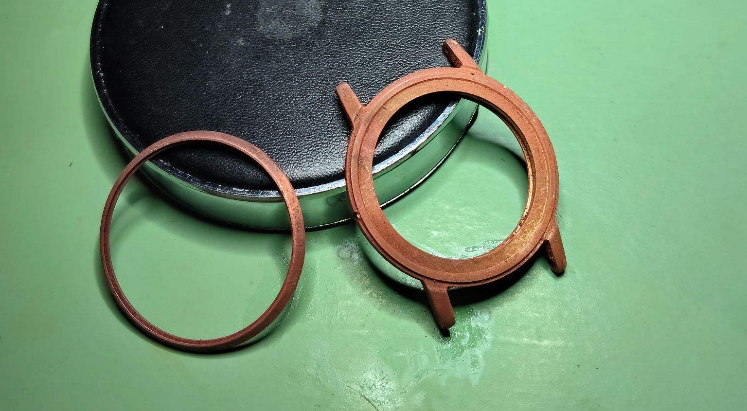

Ik ga nu de kast verkoperen.
Ik heb de kast nu verkopert, en ga polijsten. Daarna misschien nog een laag koper eroverheen; ik moet nog een beetje experimenteren.
Gaat lekker Wolter :+1:

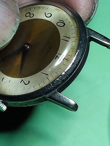

Ik heb de onderdelen gepolijst; de krassen blijven erin zitten, dus verkoperen vult niet op. Misschien als ik er nog een paar lagen overheen zet, dat het iets minder wordt. Aan de andere kant is het zo dat het wel bij de leeftijd hoort en het gerust gezien mag worden. Dus ik denk dat ik het nu ga vernikkelen.

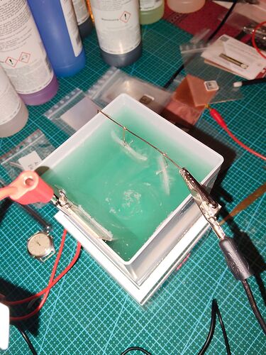

De onderdelen liggen nu in een vloeistof, genaamd conditioner, een soort sterk reinigingsmiddel dat de hechting ten goede komt. Hierna goed afspoelen met water en dan gaat het in een vernikkelbad.
Het bad is intussen op temperatuur.

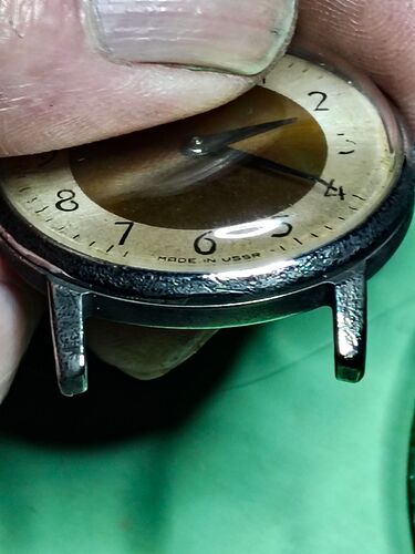

Hoe zou je die beschadigingen kunnen wegkrijgen Wolter? Als je eraan gaat slijpen blijft er helemaal niets meer over. Het is te heftig om met polijsten weg te krijgen. Heb je de set bij Betzmann uit Duitsland besteld?
Bij twee bedrijven uit Duitsland, krassen mogen er wel in blijven, dat is nu eenmaal niet anders.

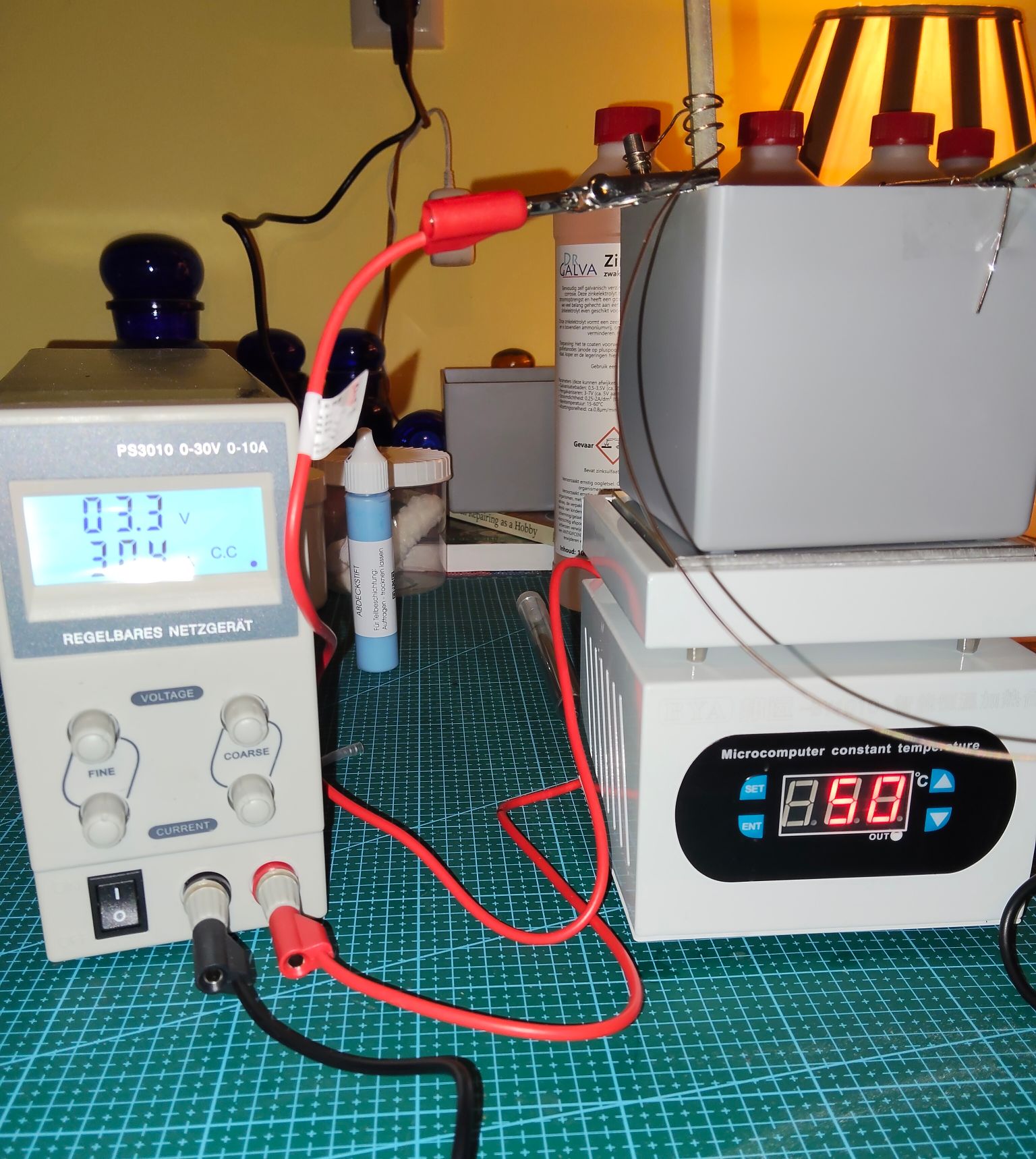

De stroomtoevoer is nog niet zo makkelijk af te stellen. Hier gaat het volgens mij iets te heftig, dus volt naar beneden, maar dat blijft fluctueren, Het heeft met de afstand te maken dacht ik, is gewoon ervaring mee opdoen, dan wordt het steeds makkelijker.
Even de luchtbelletjes eraf rammelen.

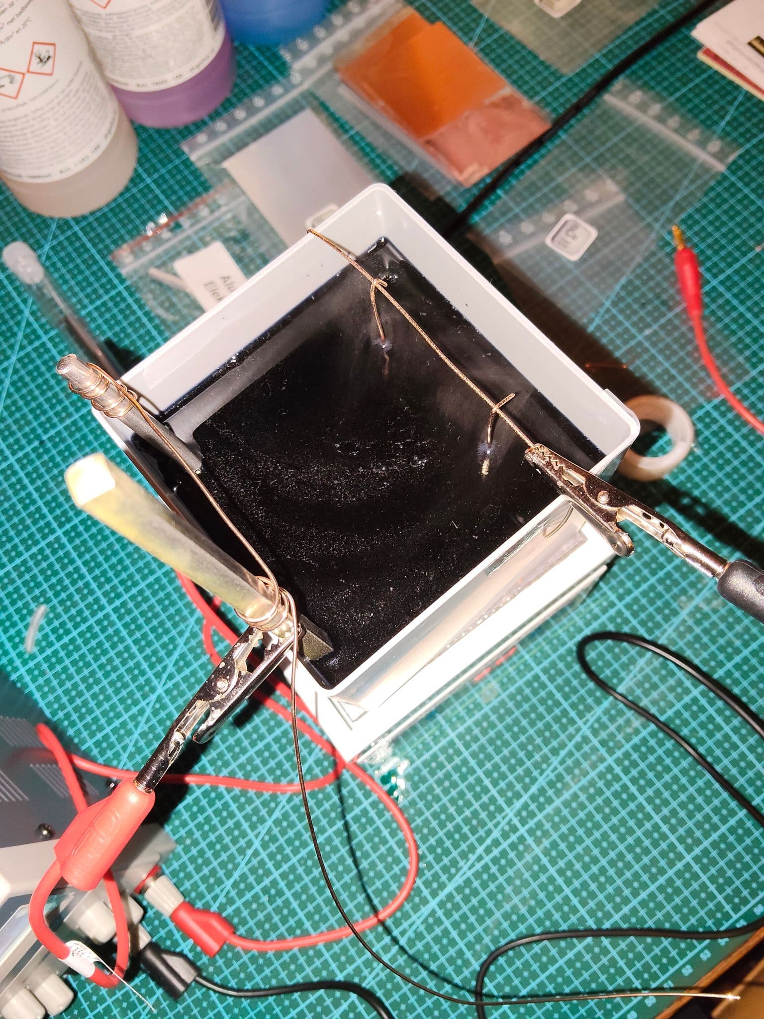

Na ongeveer 25 minuten heb ik de onderdelen uit het vernikkelbad gehaald.

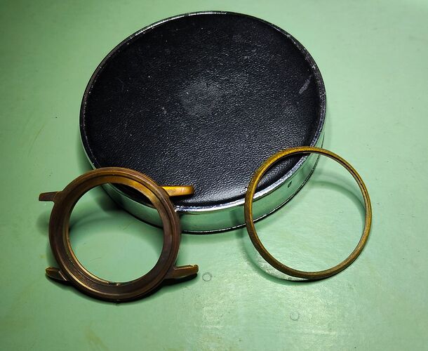

Het chroombad is op temperatuur aan het komen, dus intussen de kast weer polijsten en ontvetten
zodat deze weer glimmend het chroombad in kan.
Ik heb de nikkellaag gepolijst en kan nu het chroombad in.

Meestal messing. Ik heb gelezen dat de kwaliteit van deze legering uit Rusland toentertijd niet al te best was, dus altijd goed uitkijken met chroomstrippen, dat er wel een kast overblijft. Dus het veiligst is dan omgekeerd galvaniseren, volgens mij dan hé, ik ben geen specialist, maar zo’n kast gooi je dan niet in het zoutzuur om het chroom eraf te halen, lijkt mij.
Nee, sowieso is dit veel veiliger. Waar ik benieuwd naar ben, is of het materiaal niet gewoon te solderen is. Hiermee zou je dan de krassen op kunnen vullen. Het brengt wel veel extra werk mee maar wellicht de moeite van het proberen een keer waard.

De kast hangt in het chroombad.
Ik zal dat eens een keer uitproberen. Hoe lang zou het in het chroombad moeten hangen? Hangt er nu een halfuurtje in, denk ik. Volgens mij komt dat niet op een paar minuten meer of minder, laat er maar een lekkere dikke laag overheen komen. Ik doe er nog een halfuurtje bij.
Ik heb de temperatuur verlaagd naar 30 °C

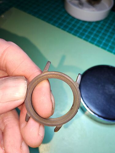

Ik heb het eruit gehaald; er zit een dikke laag op, wel iets te lang erin gehad waarschijnlijk, nu nog even polijsten. De ene lug heb ik even gedaan om te laten zien dat er toch wel krassen zijn opgevuld. Straks weten we meer.
Ben bang dat soldeertin heel laag op de legeringsladder staat. Te zacht dus ws in alle gevallen een probleem in het proces. Je bent lekker bezig Wolter, heel benieuwd naar het eind resultaat.

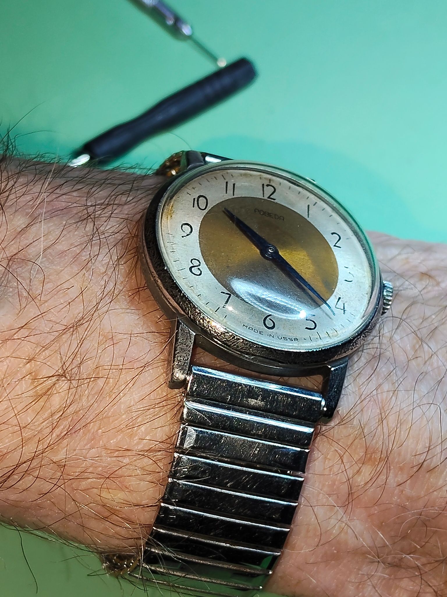

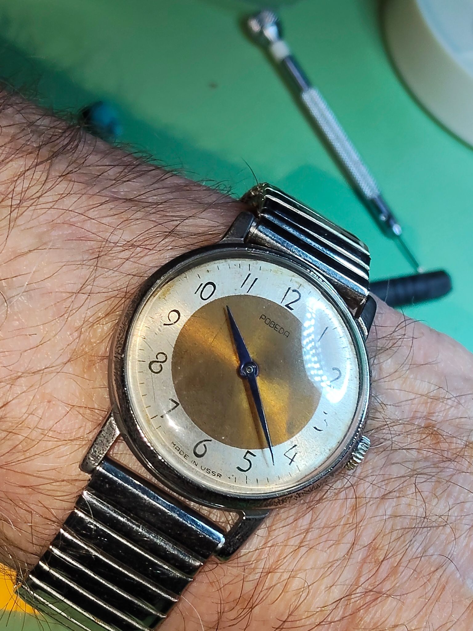

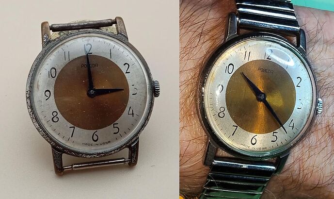

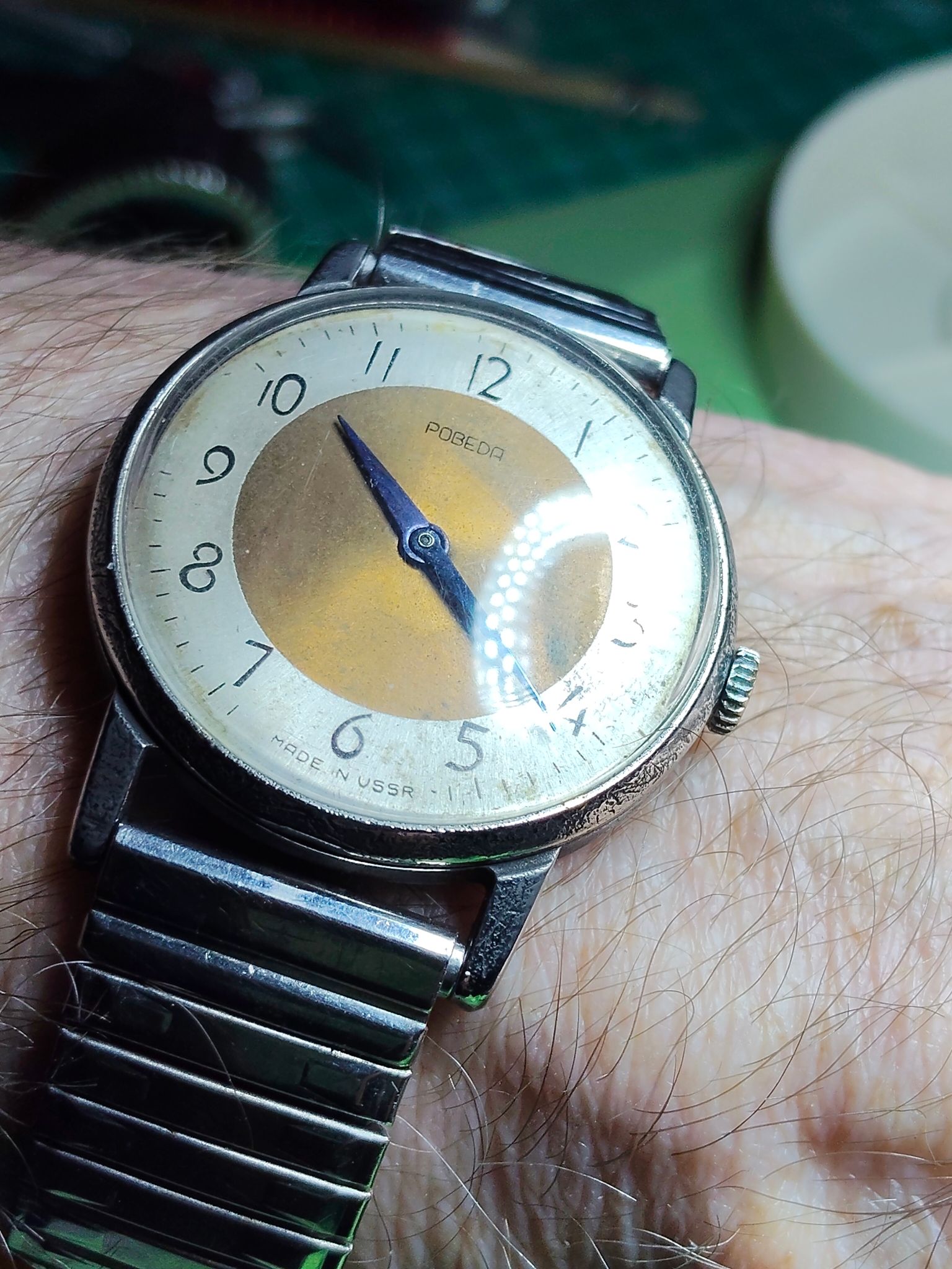

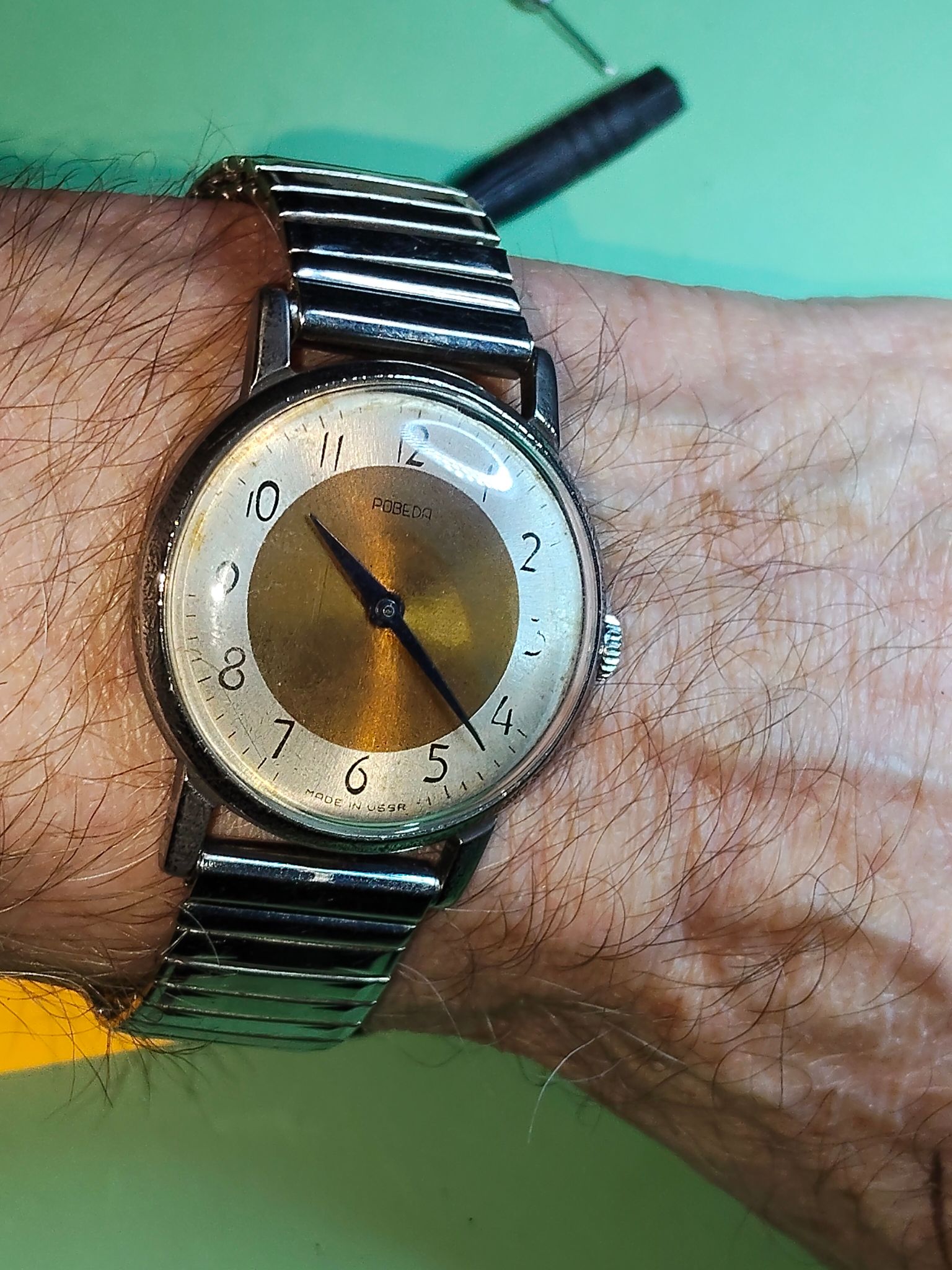

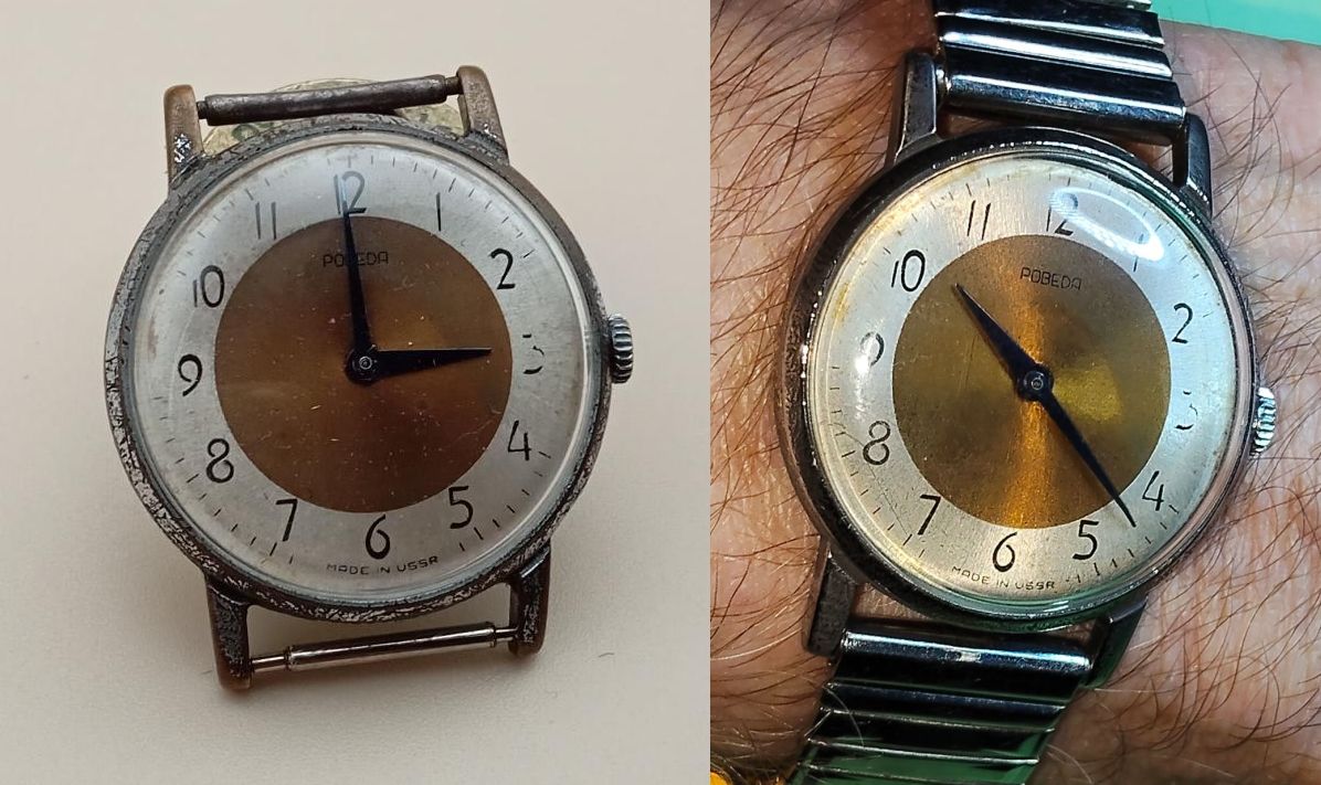

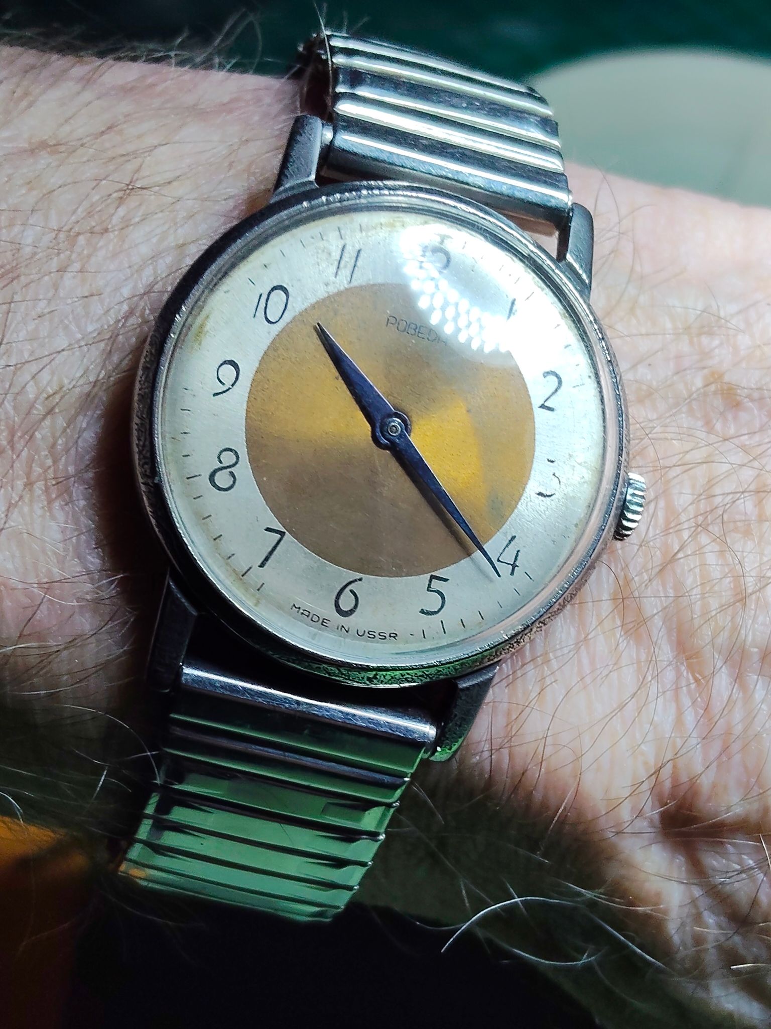

Het voorlopige eindresultaat is dit geworden, Dirk.
Hoe dan ook, ik heb uitermate genoten van het gehele proces, er zal best wel e.a. fout zijn gegaan, zoals te lang erin gehad, voltage, ampère, etc etc., maar ik heb ervan genoten. Ik vind ook wel dat het redelijk goed is opgeknapt.
Ik heb gelijk de plaat ook schoongemaakt.
En ik heb er een flexbandje aangehangen.
Dit was mijn eerste ervaring met het verchromen van een kast; ik heb er veel van geleerd en dat het afstellen van de stroom nog een dingetje is om beter onder de knie te krijgen.
Het is niet zo dat je de ampère instelt of het voltage en dat is het dan, nee, het werkt geheel anders. Dat moet ik nog uitvinden, hoe dat precies werkt. Er zit wel een beschrijving bij, maar die moet ik nog even doorlezen en die is ook nog in het Duits, maar daar kom ik wel uit.
Dit was het dan met de Pobeda van 4,50 euro, is nu toch zeker wel een tientje meer waard, nietwaar?
