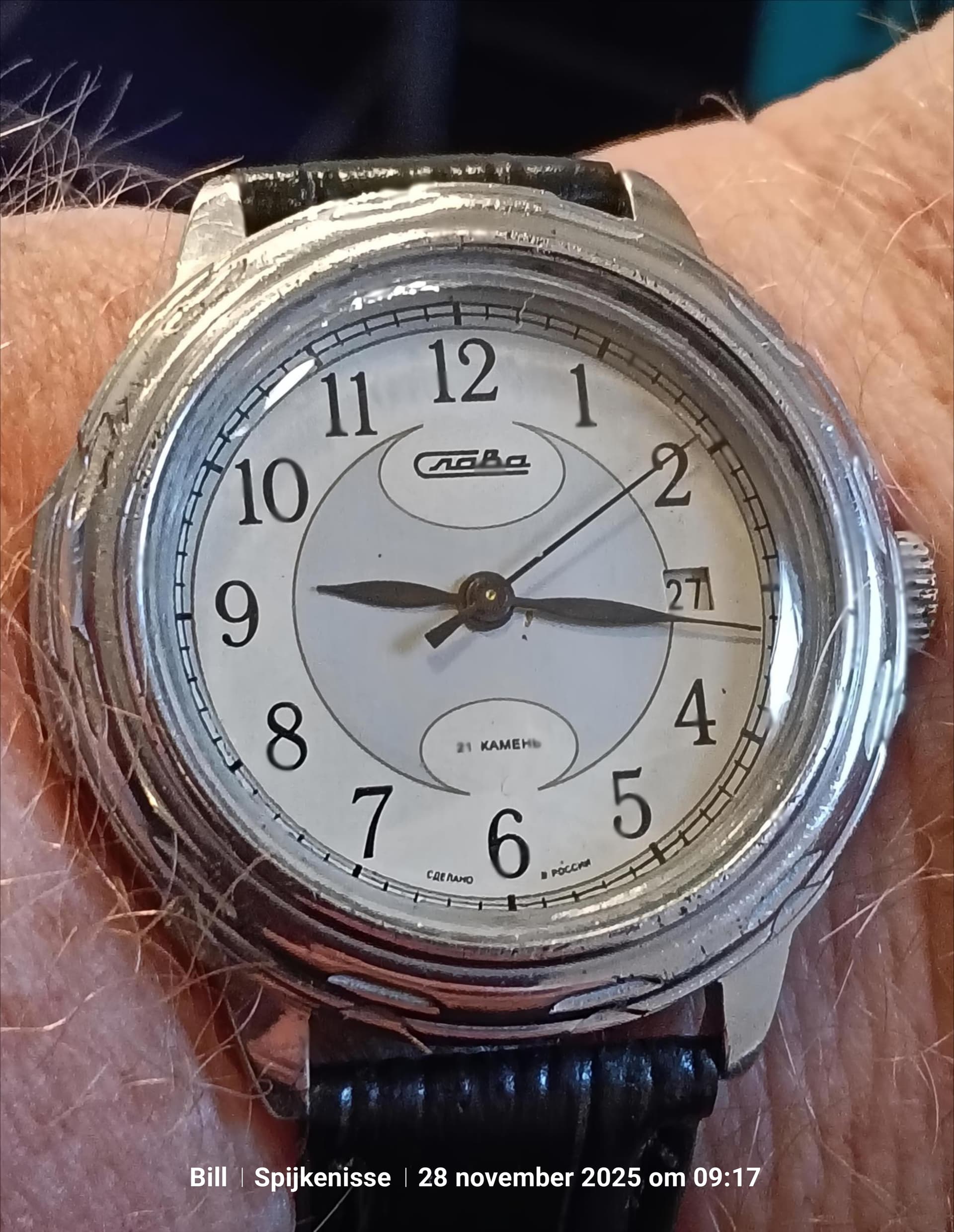

Knap dat je het aandurft, dus geen last van dampen gehad?
Interessant proces en zeer goed eerste resultaat. :ok_hand:
Benieuwd naar je volgende project.
Zal ook eens zoeken in de “oude” horlogedoos.
(Van mijn vader) :wink:
Dank je Richard
Dank je Jan, ik heb totaal geen last gehad van dampen en ook de geur is nauwelijks waarneembaar, ik had verwacht dat het meer geur zou afgeven maar dat viel erg mee.
Ik ga weer eens opzoek naar een tweede gegadigde, maar of dat een Rus is dat betwijfel ik, dus komt dat in een ander topic, of ik maak een topic alleen voor hobbyisten die met verchromen bezig zijn, lijkt me ook wel leuk en leerzaam, kunnen we van elkaars ervaringen iets opsteken.
Dat het afstellen lastig gaat komt door de gasontwikkeling. Daardoor varieert het “beschikbare oppervlak” steeds.
Wat kan helpen is een aquarium pompje om daarmee de vloeistof in beweging te houden. En de stroomsterkte niet te hoog. Het moet net aan te zien zijn. Tenminste zo doe ik het met verzinken.
Hoi Jan, bedankt Jan, nu weet ik van jou waar het aan ligt, dus door de gasontwikkeling blijft het steeds veranderen. Ik zag op het laatst dat de ampèremeter op nul stond, kreeg het ook niet omhoog, waarschijnlijk door die dikke laag die er intussen op was gekomen, Dan heeft het er ook duidelijk te lang in gezeten.

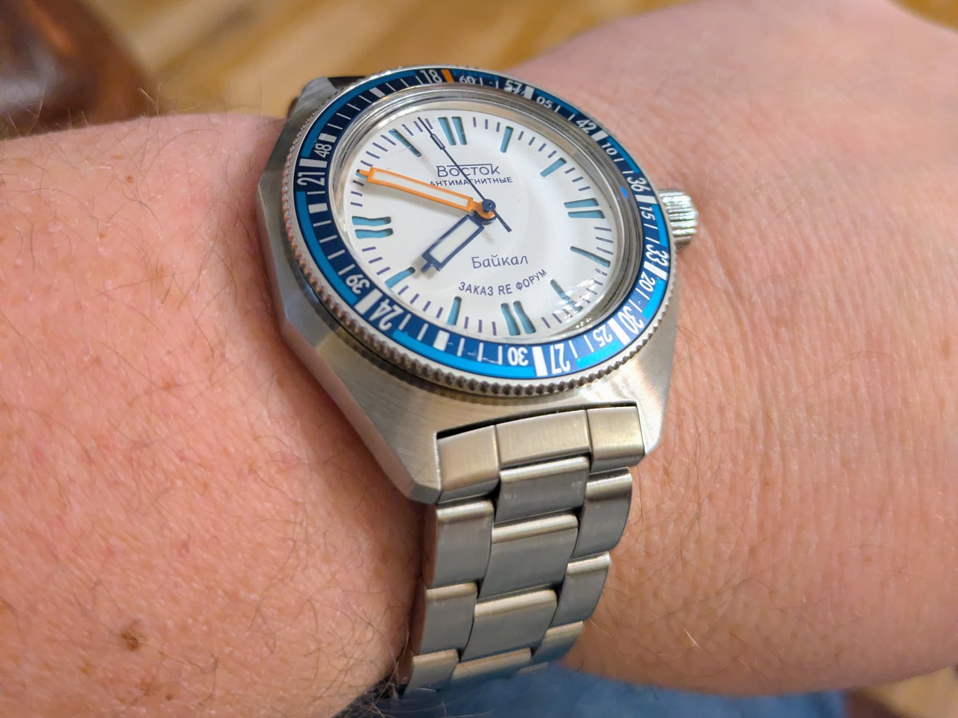

Ik heb ook de Baikal weer op staal gezet.
Deze kende ik nog niet. Dank voor het delen, super informatief.

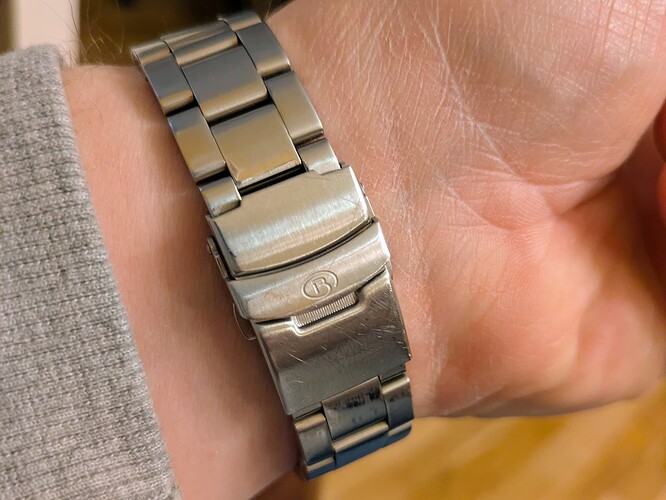

Staat mooi, ook door de eindlinks die, zeker voor Russische begrippen, mooi aansluiten.
Deze band is sowieso voor Russische begrippen erg goed; stevig en zwaar RVS. Niet overal even goed afgewerkt, met name aan de binnenzijde niet, maar verder gewoon goed. Waarschijnlijk omdat het een speciale uitgave is, is er wat hoogwaardiger materiaal gebruikt.
