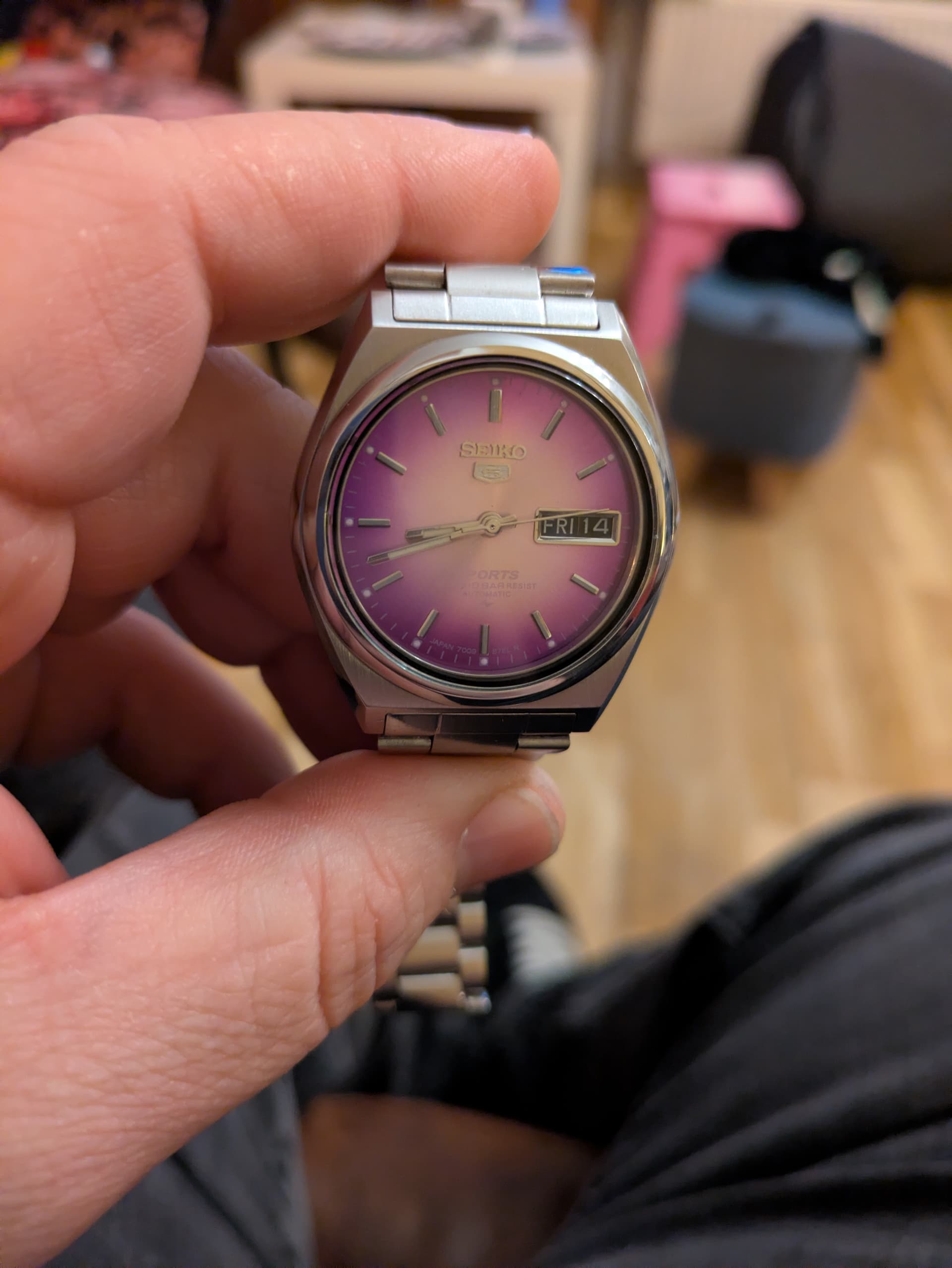

Haha een Mumbai Seiko. Die kom je het en der nog wel eens tegen. Nix mee te beginnen. Lekker in de shame lade laten liggen.

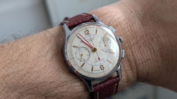

Prachtige 3017 Strela! :+1:

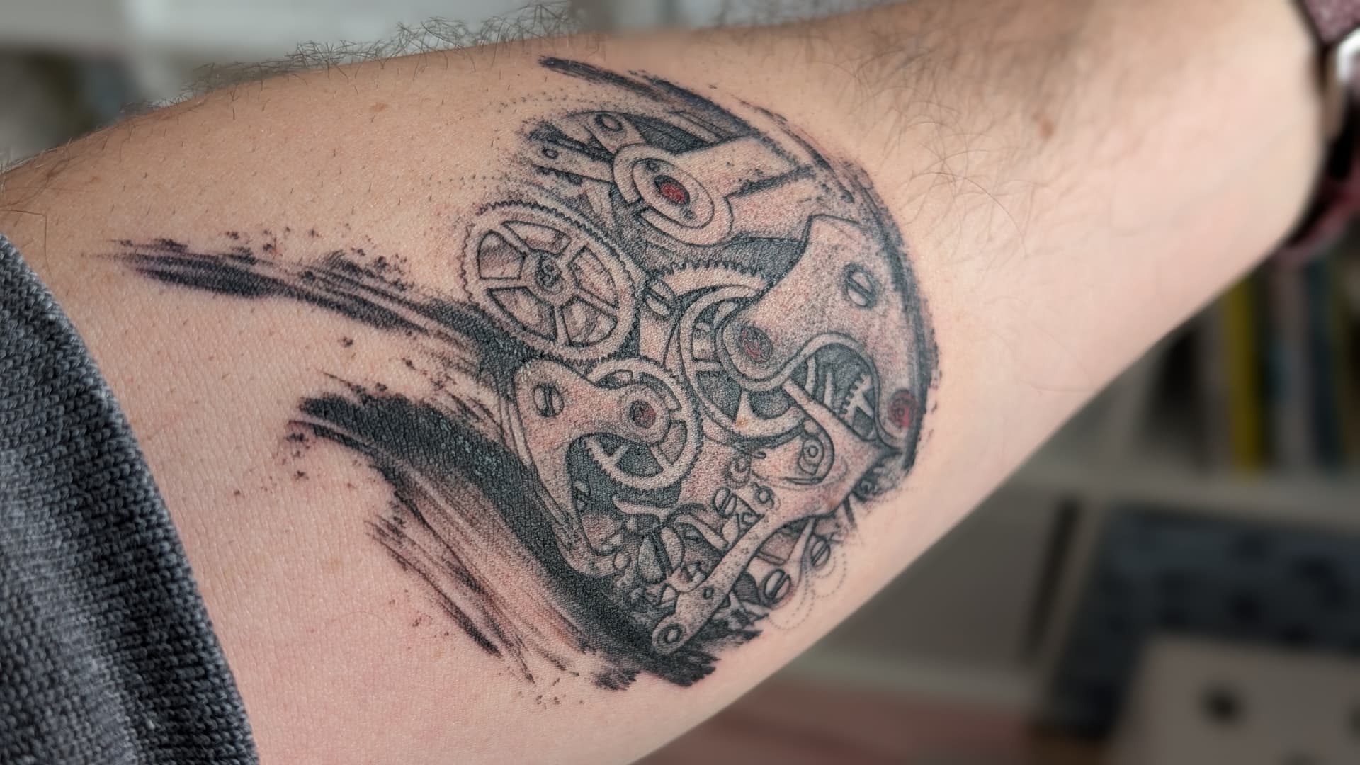

Zo hé, is die tattoo echt? Gaaf.
Kijk, een ware liefhebber! Mooi man.

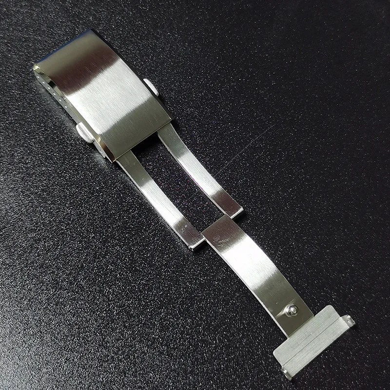

Ik heb er een mooiere sluiting aangezet, ook van Aliexpress en dat is deze:
Soms hebben ze echt heel mooi spul op Ali. :slightly_smiling_face:

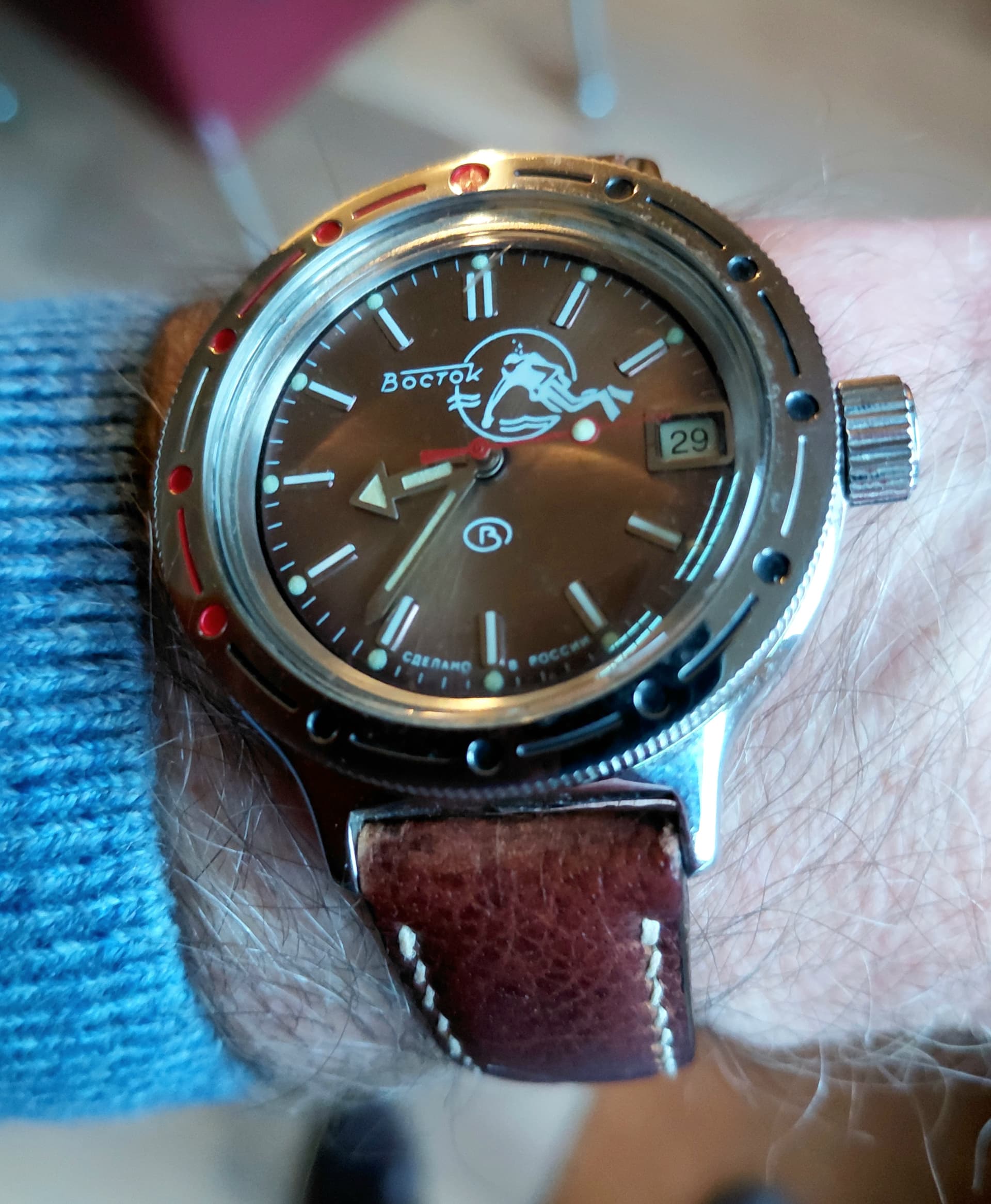

Dank je. :+1: Het is de originele bezel waar ik de zwart/rode verf vanaf heb gehaald door 'm in sticker remover te leggen. Het staal v/d bezel kan wel tegen die organische oplosmiddelen (zoals aceton) maar de Russische verf niet. De verf wordt week en die krab je er zo af met een tandenstoker.
Daarna heb ik met een tandenstoker de ronde delen wit/zwart geverfd. De capillaire werking v/d verf zorgt ervoor dat het redelijk goed gaat, maar soms moet je toch wat verf die ernaast ging verwijderen en weer proberen. Het valt mij reuze mee hoe lang die verf erop blijft zitten want ik draag 'm dagelijks. Ik zit erover te denken om een andere daily beater te gaan dragen…
Ja, gisteren laten zetten. Huid moet nog wat bekomen, die rode schijn gaat nog weg. Heel blij mee, zeker met de kleur van de robijntjes. :v:

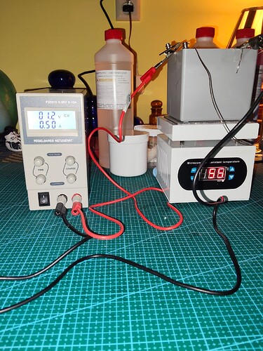

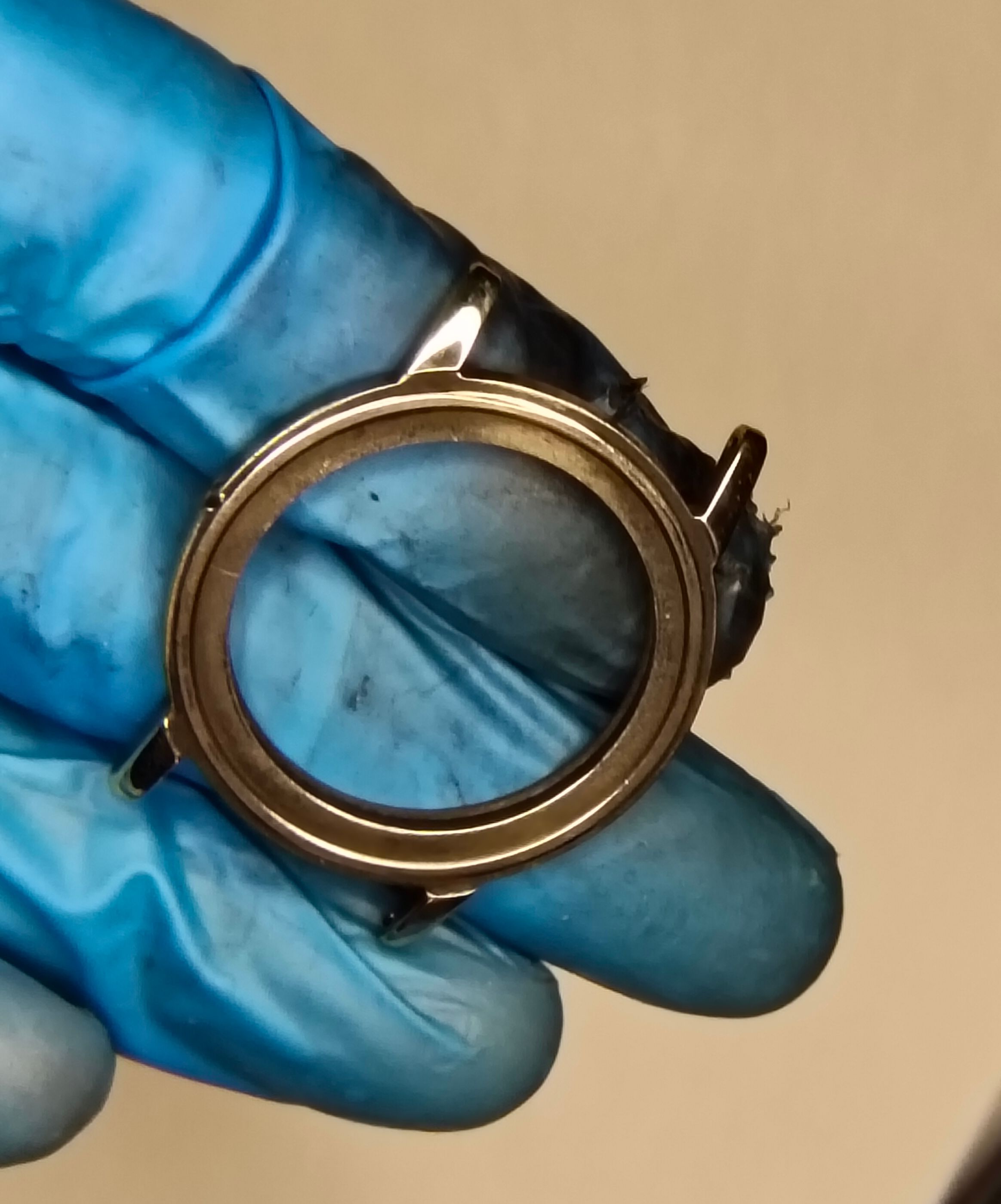

Ik ben vanmiddag weer aan de Pobreda begonnen, ik heb heel wat informatie gelezen en heb het toegepast.
Ik heb de kast eerst weer lichtjes opgeschuurd met 2000 korrel, in de ultrasoon en ontvet.
Daarna in het vernikkelbad, deze keer op zeer lage waardes, en ruim 20 min.
Het ging nu veel beter, geen grote belletjes maar hel kleintjes die ik elke vijf minuten eraf schudde.
En het ziet er nu al een stuk beter uit. Ik heb de vernikkelde kast lichtjes over op de polijstborstels gehaald, ook de dremel nog gebruikt.

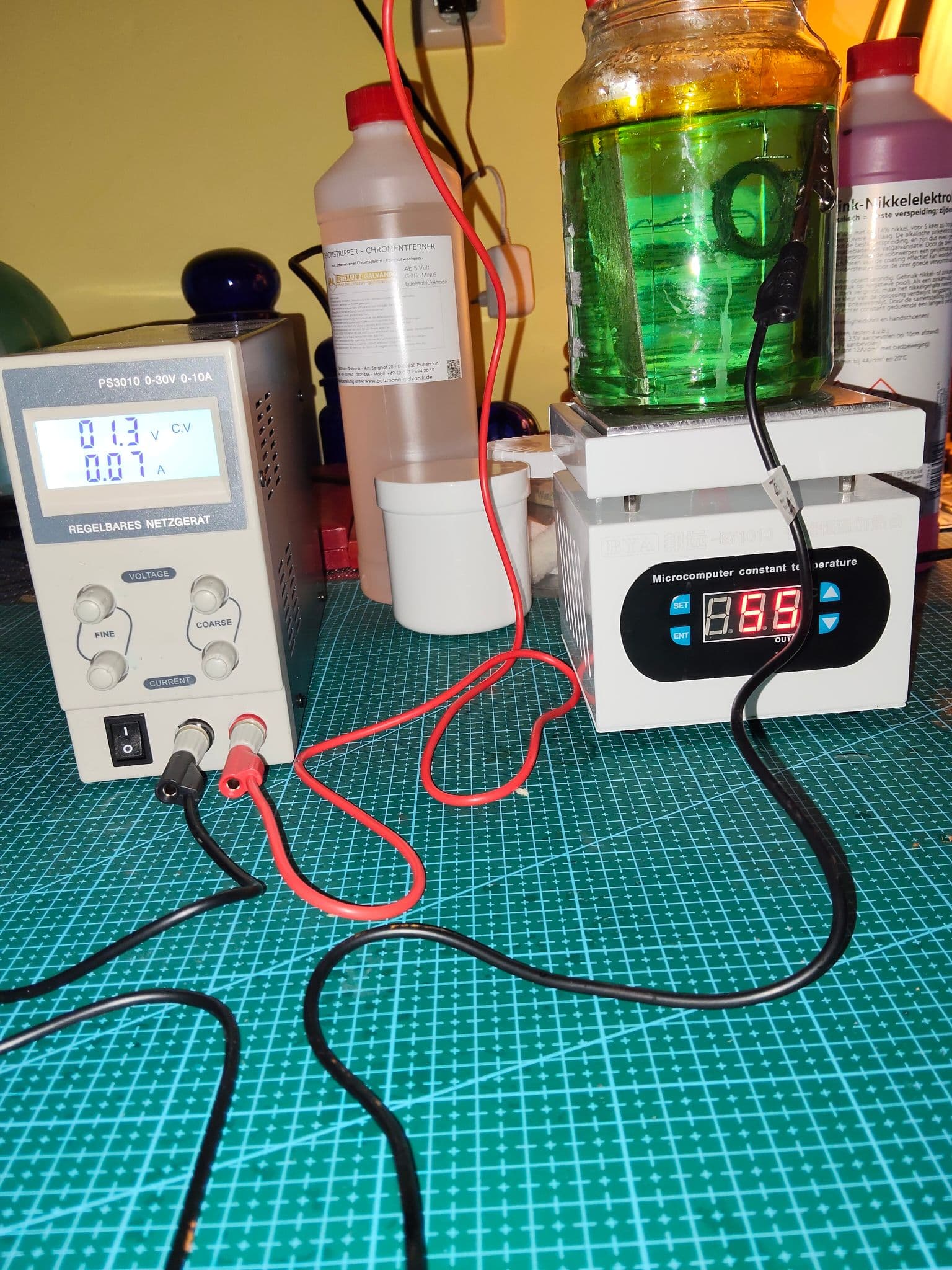

Het chroombad is op temperatuur; daar gaat de kast 5 à 6 minuten in en daarna de bezel. Ik hou deze twee apart, dus niet samen in het bad, en ik gebruik weer het kleine bad, zodat het iets dichter op de anode komt, ongeveer 5 cm.
Ik ben zeer benieuwd hoe het eindresultaat zal zijn.

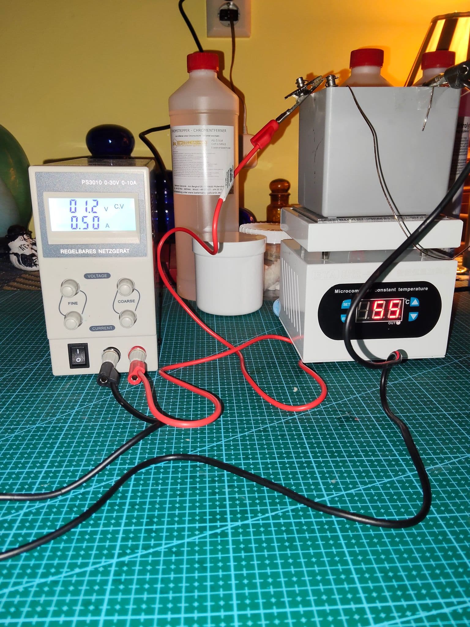

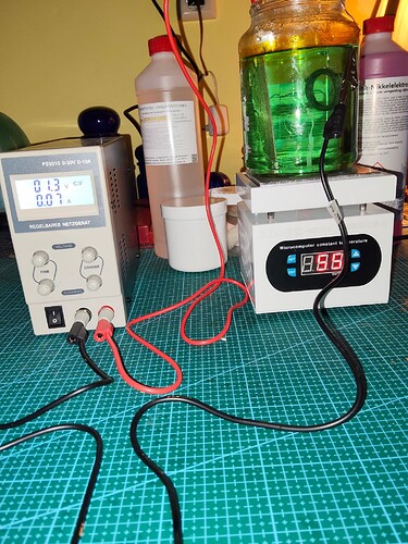

Volgens mij heb ik me verkeken. Als ik naar die eerste foto kijk, dan staat de amp veel te laag.
Vraag me af of dit dan wel nikkel is, ik begin nu toch wel te twijfelen.
Ik heb de kast erin gehangen en volgens mij zijn dit wel de juiste waardes volt en ampère.
Ik ga nu eerst weer vernikkelen, zoals ik al zei, ik heb me totaal verkeken op de ampèremeter.
Het is helemaal geen probleem, ik ga nu eerst even vernikkelen, zodat er een goede, mooie, glimmende hechtlaag op zit, en daarna in het chroombad. Tot straks.
Ik doe toch niet meer vernikkelen, ik vind de kast zo wel mooi en de bezel ligt er nog in, dus even afwachten wat dat is geworden. Ik kan er wel om lachen hoor, zo’n domme fout.
