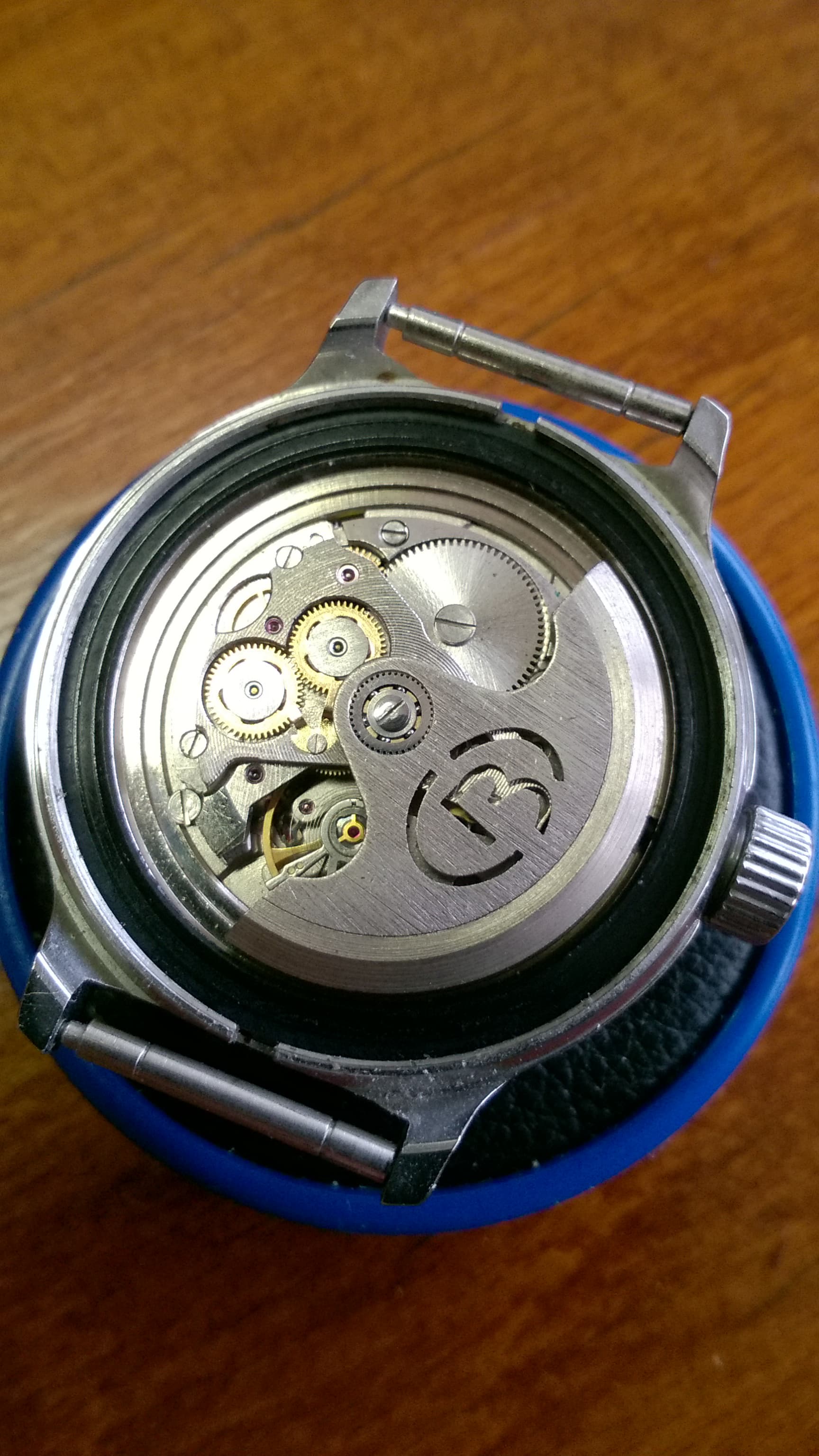

De Poljot nog een keertje. Ik probeer 'm (als volkomen watchnoob) te regelen zonder timegrapher, maar dat is wel een gedoe. Ik gok nog wel 2 dagen zoet te zijn. Het is altijd of te snel of te traag.

Nog wel wat af te regelen, BE proberen onder de 1 te krijgen. Loopt nog een beetje als een mankepoot :wink:
Stiekem wel trots dat het me gelukt is. Nogmaals dank voor de tip van de app!
Goed bezig. Misschien zou de -30 nog iets strakker kunnen? Niet te snel tevreden zijn. Groeten van zijn Aeroflot broer.
Mooi horloge Dirk!
Hey Dirk, het is allemaal nieuw voor mij. Die 30 seconden is al een heel eind van de +270 bij aanvang. Ik gooi hem vast nog wel een keertje open wegens verrassend fijn en bevredigend.

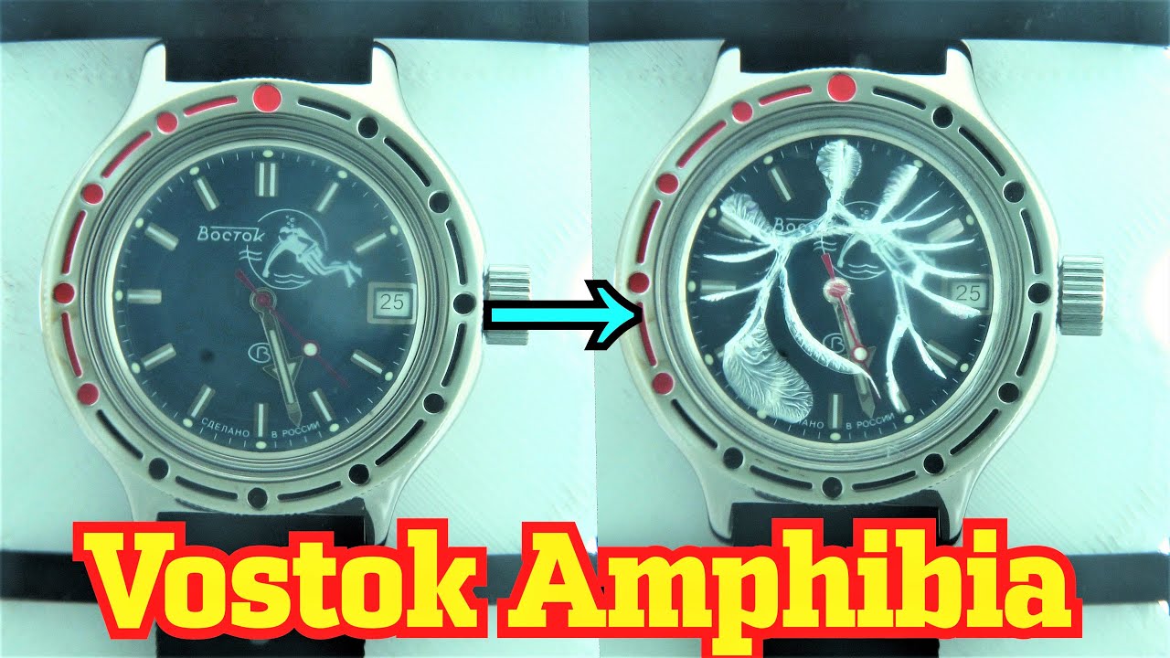

Als je zo’n Amfibia opent om bij te regelen doe je dan iets speciaals om die terug te waterdicht te sealen?
Ik gebruik mijn Amfibias namelijk vooral voor zwemmen en andere activiteiten in de buurt v/h water, dus durf die niet goed opengooien.
Sealt die gewoon zelf terug netjes als je het deksel erop schroeft?
Eén van de twee loopt een beetje achter, an sich nog prima leefbaar hoor, dus het is het risico misschien niet waard.
Dat is nu het geniale van de Vostoks! Je legt het deksel erop en schroeft vervolgens de ring vast. Het voordeel is ook dat het deksel door de druk extra dicht geduwd wordt tijdens het duiken. Hij blijft altijd waterdicht.
Ik hoop dat niemand het me kwalijk neemt dat ik hier blijf doorvragen.
Geldt dat ook voor vintage exemplaren? Of is het dan wel aangewezen om op zoek te gaan naar een nieuwe dichtingsring ofzo?
Vraag vooral door! Hier zitten de ervaringsdeskundigen. Helaas heb ik alleen relatief nieuwe exemplaren in mijn verzameling.
De meesten kennen deze video natuurlijk al maar het blijft voor mij de mooiste uitleg hoe geniaal de Vostoks ontworpen zijn qua mechanische bescherming en waterdichtheid.
En natuurlijk deze waterdichtheid praktijk test.
Zeker.
Ik gebruik altijd een miinimaal beetje kraanvet.
Dat is siliconen vet speciaal voor kraanafdichtingen. (Bij Gamma bijvoorbeeld)
Haal de afdichtings ring er even uit en beide zijden even inwrijven, zodat hij soepel blijft en optimaal water werend. Het zelfde doe bij de kroon afdichting. Die hoeft er niet uit. Gewoon open schroeven. Dan met een zachte tandenstoker, of zoiets, wat vet op de ring wrijven. Ik doe ook een minimaal beetje op de schroefdraad. Van deksel en kroon. Werkt uitstekend!

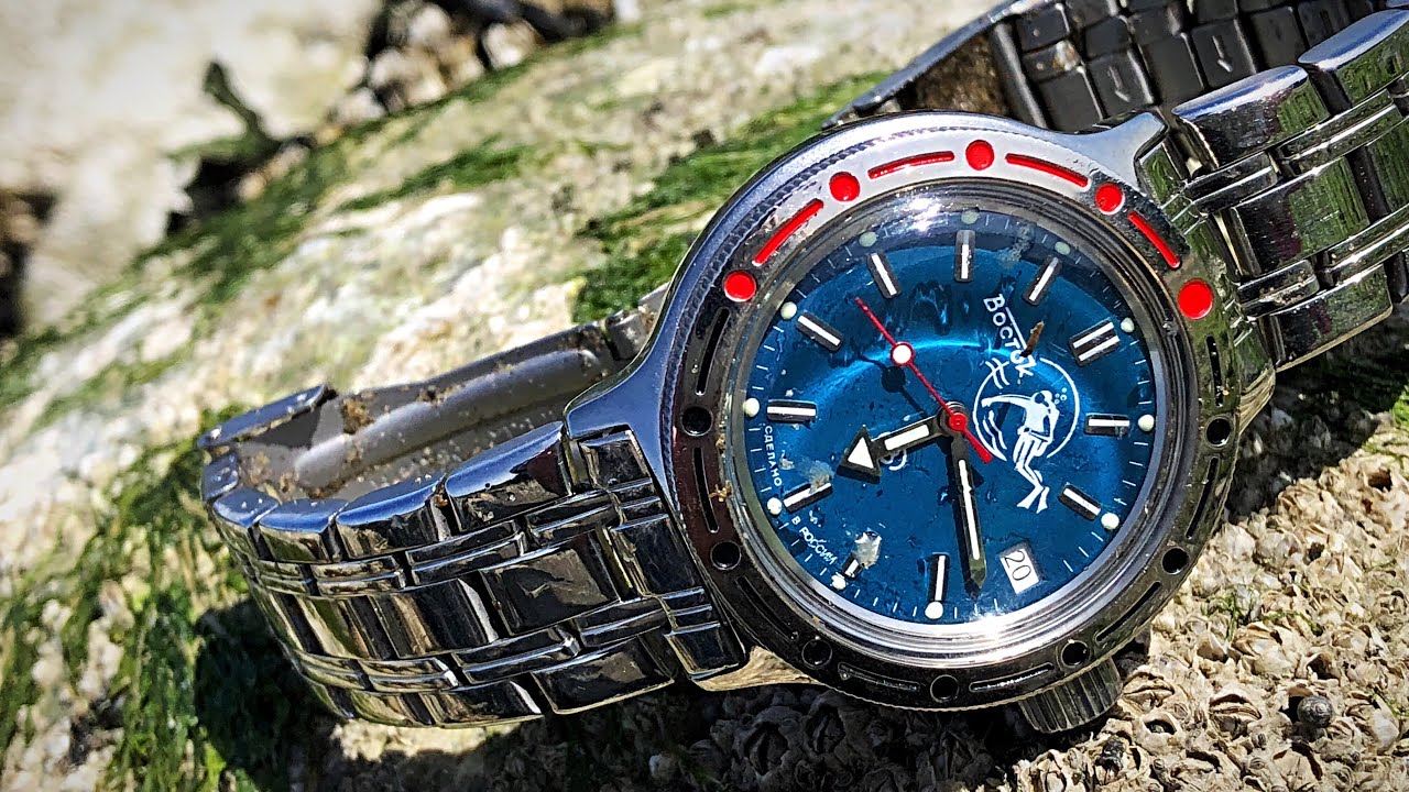

Prima keus voor deze warme dag! Mooi fris horloge!
Strand foto dan maar?
Blijf koel mensen. :grin:
Zo mee het plonsbadje in, dus ook maar een Vostok voor vandaag.
