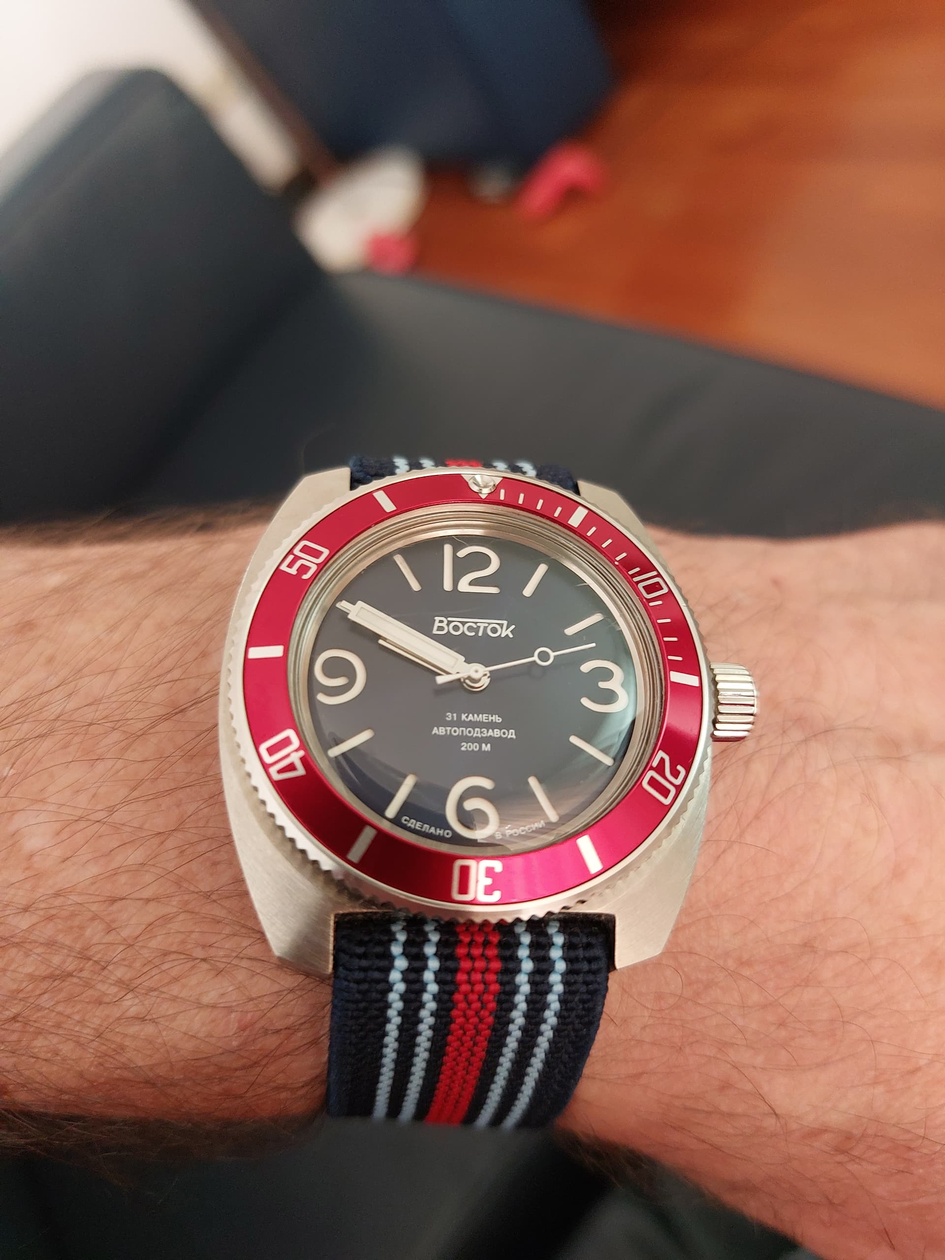

En nu is mijn Scubadude echt niet meer met goed fatsoen gelijk te zetten, tijdens het vast draaien van de kroon draait ie random 1 tot 3 minuten terug…

Mijn gok: Je moet hem beter terugduwen in de opwind-stand. Als je dat niet doet en je duwt hem terug blijft hij de wijzers draaien totdat hij terugklikt op een gegeven moment. Helpt soms als je de kroon een beetje scheef houdt terwijl je de as terugduwt tot 'ie klikt, dan pas vastschroeven.
Hij draait nog 2 minuten terug als de schroef kroon al half vast gedraaid is!
Dat lijkt redelijk te werken! Maar al met al voelt het gelijk zetten ook anders dan voorheen. Het draait allemaal veel te licht.

Ja, juíst dan. Omdat die kroon dan weer contact maakt met de as, en als die nog in de gelijk zetten stand staat dan gaat alles ineens weer meedraaien.

Een advies, doe het wel rustig en met ruim terugdraaien. Je ziet ook de datum licht bewegen als je hem voorbij de klik gedraaid hebt. Ca 20.30u. Daarna kun je weer vooruit.
Het mechanisme is vrij licht uitgevoerd, dus nooit forceren.
