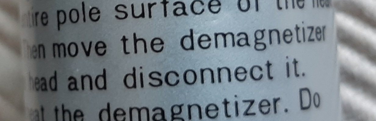

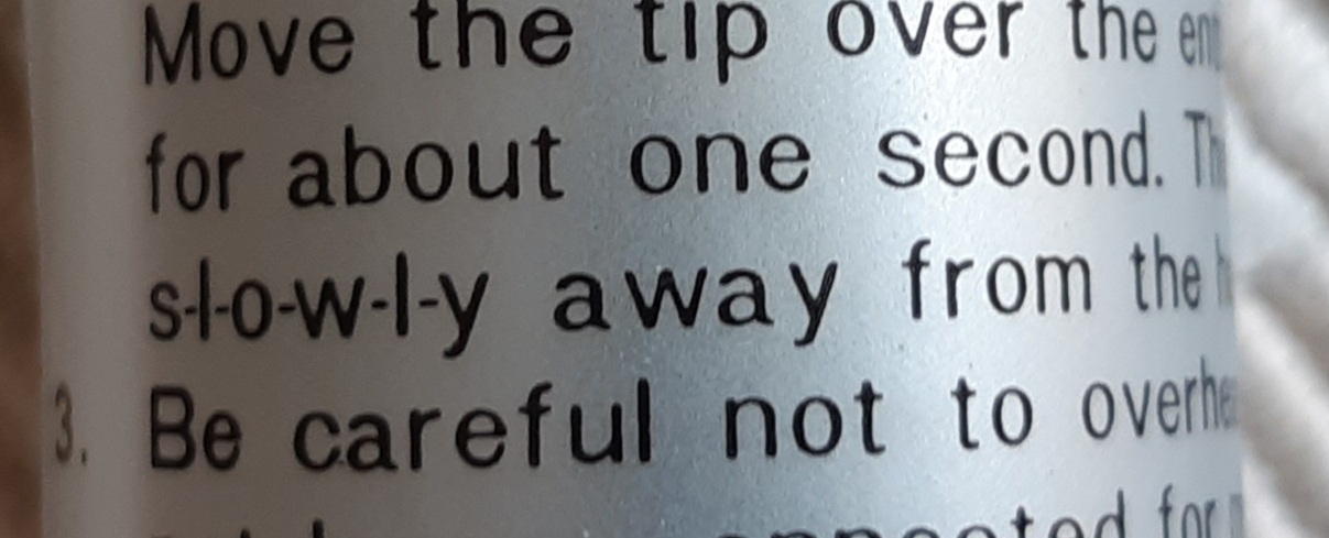

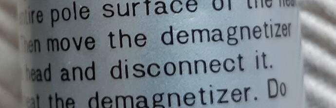

Heb begrepen dat je het horloge langzaam moet wegnemen terwijl het apparaatje aan staat om “chaos” te creëren in het metaal qua magnetisme met het 50 Hz wisselende veld.
Staat daar ook. :slightly_smiling_face:
Dat is handig. Komt het zeker goed.

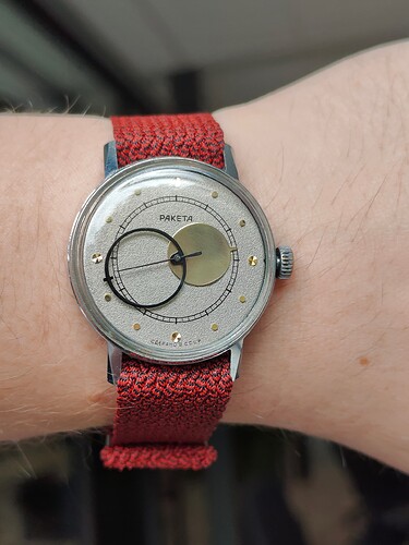

Raketa Copernicus. De rode CNS perlon staat hem best goed.
Mooi exemplaar!
Rood staat goed maar ik herinner me behoorlijke schade aan achterdeksel van een horloge na een paar jaar perlon bandjes. Ze kunnen scherp tegen het metaal. Even een tip.
