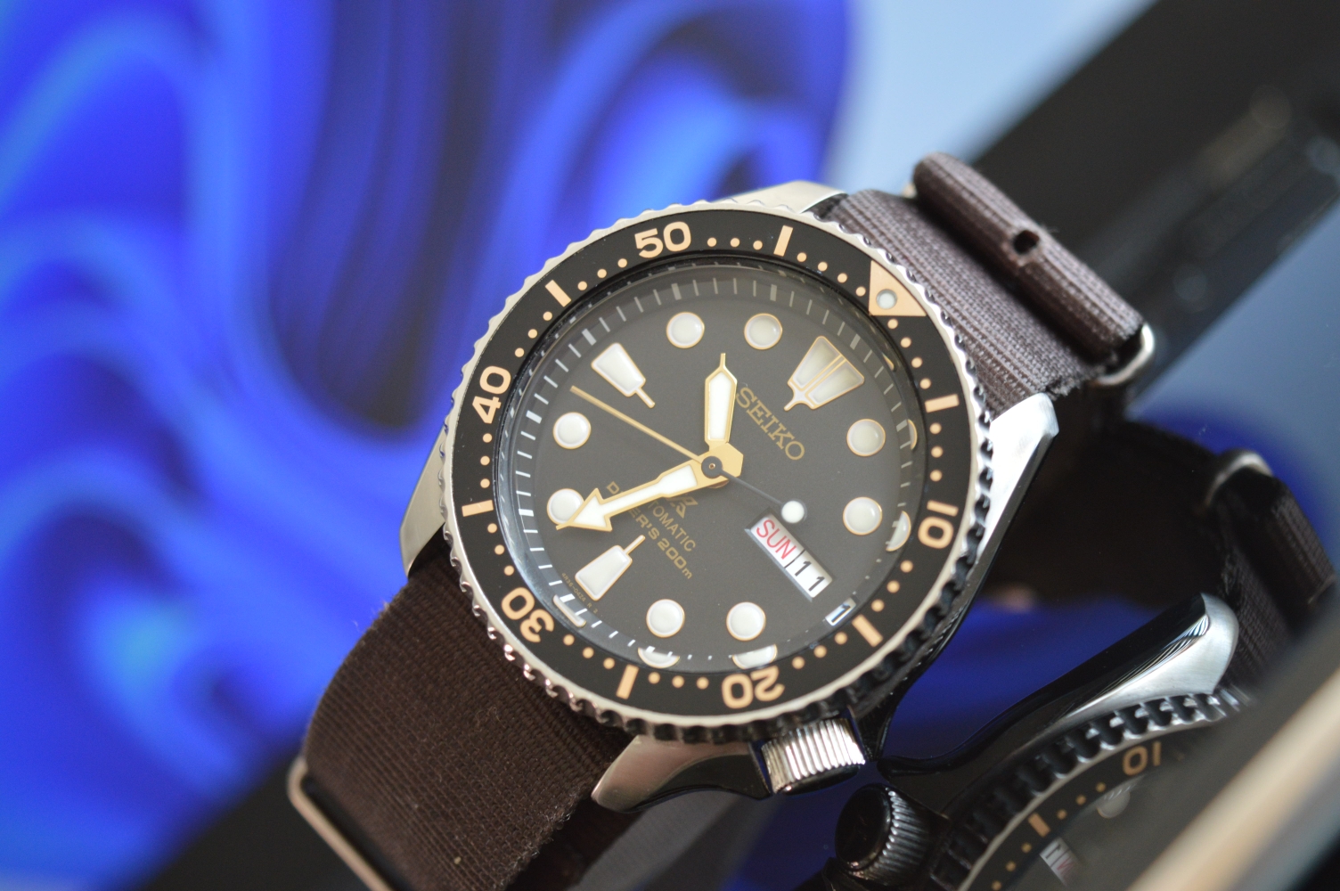

Mijn drie builds. Allemaal Ali. En allemaal ook nog wat extra knutselwerk: bij de linker waren de wijzers te lang, dus heb ik moeten bijknippen. Van de Radiomir heb ik het datumvenster dichtgeplamuurd en de plaat overgeschilderd (zie origineel onderaan). Bij de derde heb ik de lugs smaller gevijld en een mini bevel gegeven zodat die net meer vintage aanvoelen.

Mijn tweede build. Handgeschilderde wijzerplaat in roestig oranje, wijzers en datum verouderd.
NH35, 42mm. Wat vinden jullie?
