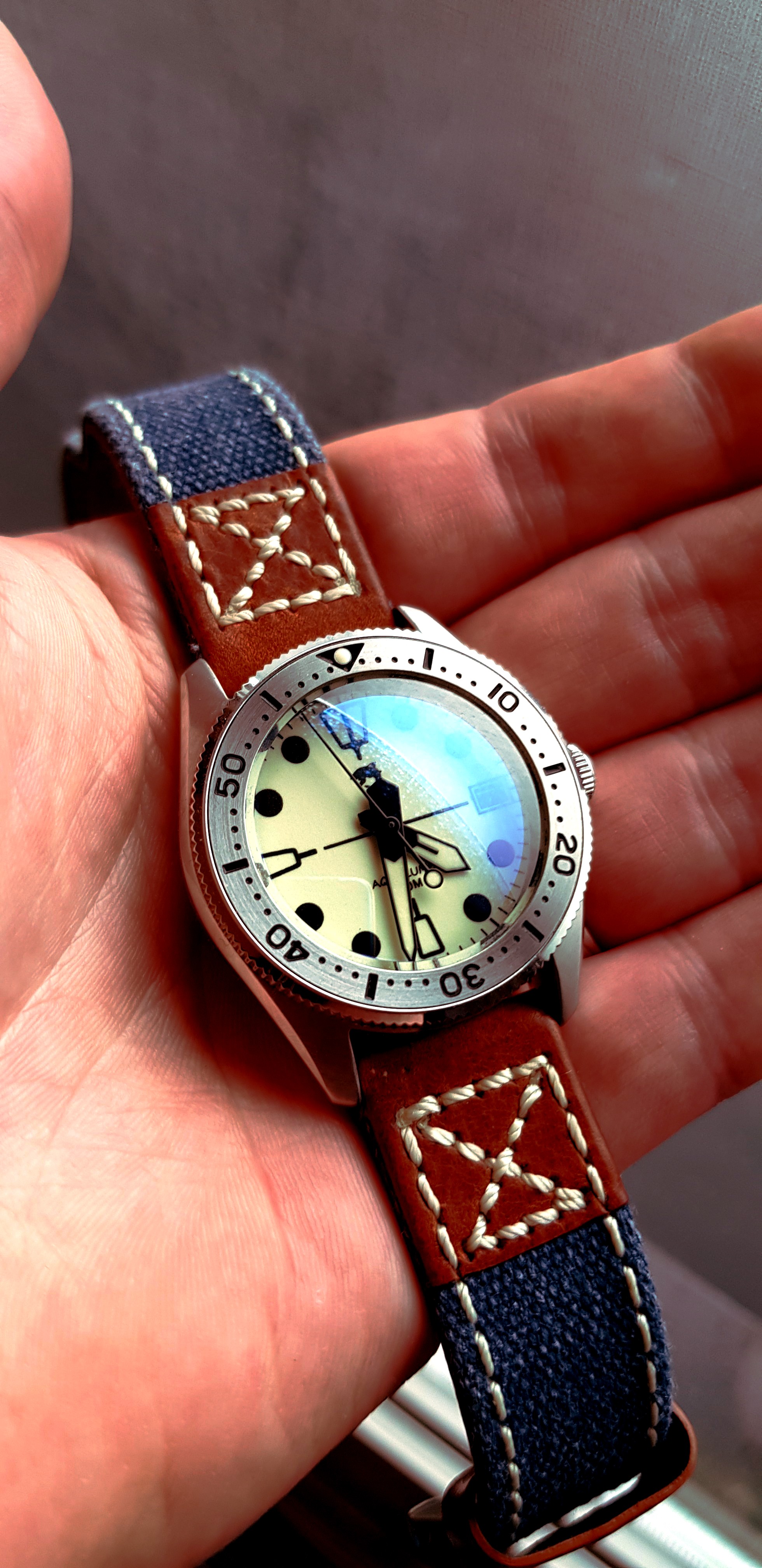

Hier een link naar een (voor mij dan) geslaagde mod;
Coin bezel / sloped insert / double dome saffier AR

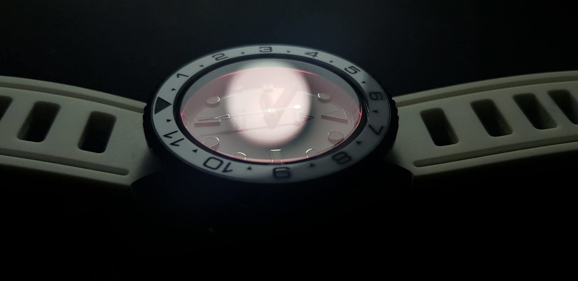

Kan iemand ook de voor- en nadelen van een gekleurde AR coating van het saffier uitleggen?

Voorkeur. De een vindt een rode/blauw/groene/gele gloed juist erg mooi omdat het bij de mod past. De ander zweert bij Clear Ar omdat het wel ontspiegeld maar niet opvalt.
Voor mij ligt het aan het horloge zelf: als het past dan vind ik het wel tof. Maar groen Ar over een strakke witte plaat vind ik weer niks.
Ander voorbeeld: de rood-witte duiker bovenaan in deze post heeft rood ontspiegeld saffier. Dit vind ik een tof detail ondanks dat Clear Ar net zo goed had gekund vanwege de witte plaat.

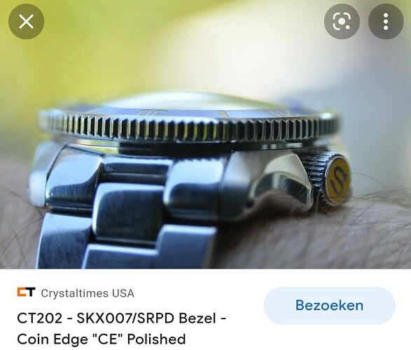

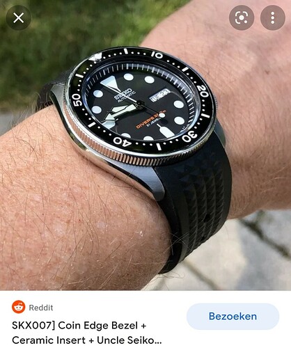

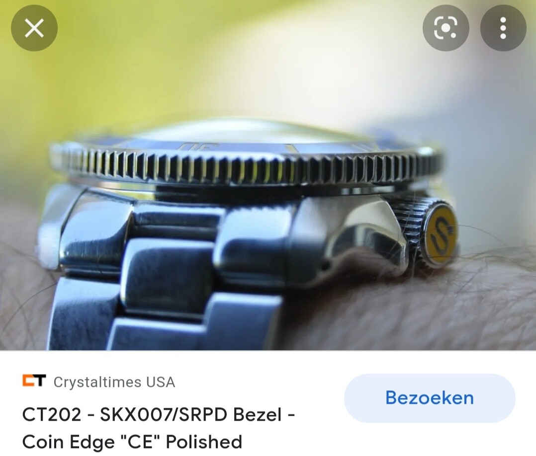

Hier 2 foto’s van wat ik bedoel met de aansluiting van de bezel. De ene sluit mooi aan op de kast en de ander lijkt wel te groot en te hoog
Ik vermoed dat dit ook echt twee verschillende soorten coin edge bezel zijn…
De ene met een opstaande rand aan de onderzijde, de ander zonder. (Geeft meer afstand tot aan de kroon waardoor het mogelijk prettiger draait doordat je minder snel tegen de kroon aanstoot met je vingers bij het draaien)

De artikelen die shops dezelfde naam geven hoeven niet altijd exact gelijk te zijn qua maatvoering.
De coin edge van OneSecondCloser lijkt deze opstand bijna niet te hebben.
