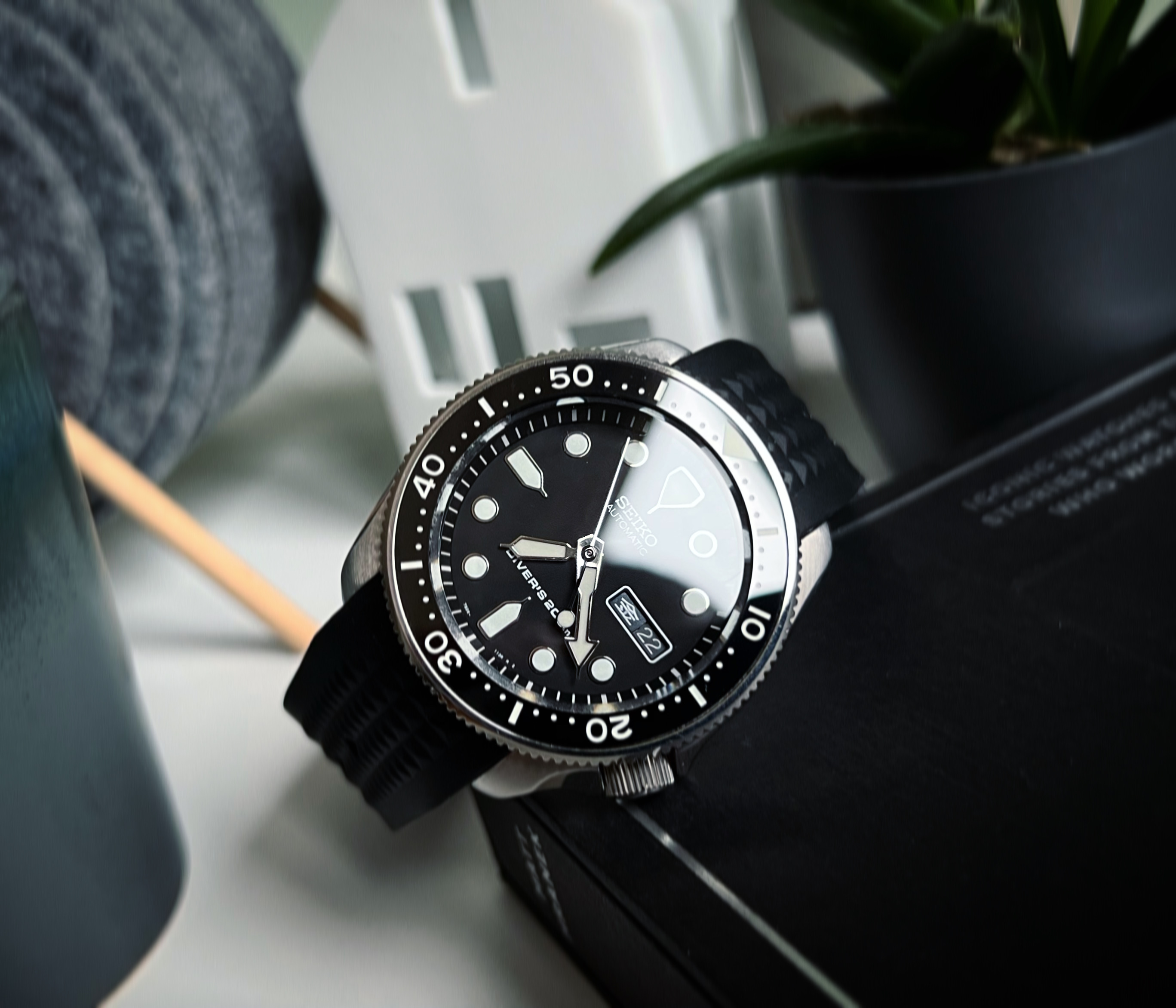

Ik heb al een tijdje een Samurai SRPB51 waar ik erg tevreden ben. Vooral hoe ‘ie draagt in het dagelijks leven. Wel een beetje mijn maat/gewicht. Maaarr ik ben een beetje uitgekeken op de blauwe plaat en bezel. Ik kom op internet weinig Samurai mods of onderdelen tegen. Zat te denken aan een zwarte plaat, groene bezel.
Wie heeft er nog adresjes of dit te laten doen?
Wellicht is een mailtje naar monsterwatches iets waard.

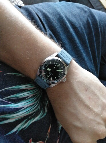

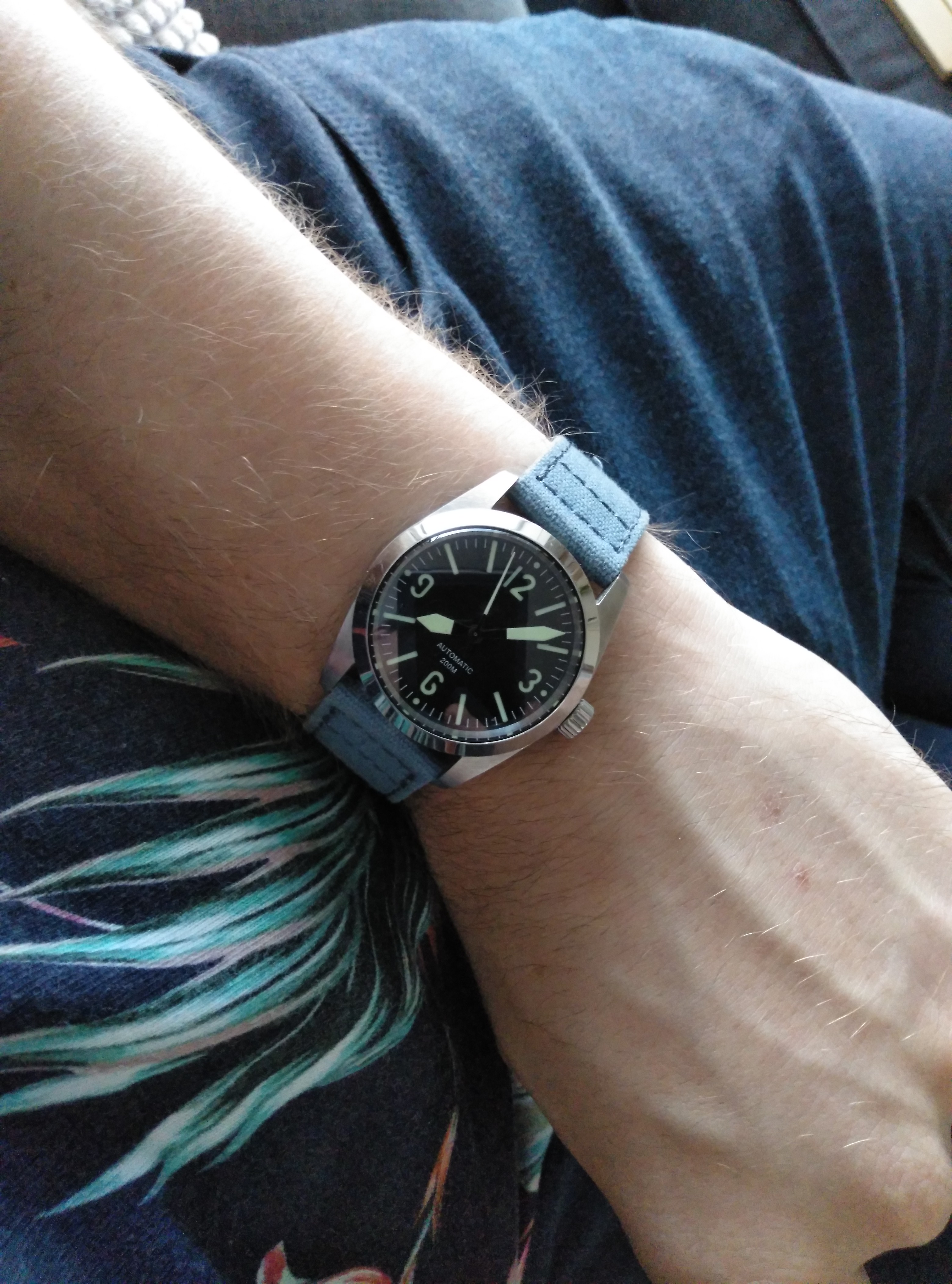

Dit blijft een van m’n mooiste mods, misschien niet iedereen zn kopje thee.
Edit: moet nog wel even de datum goed zetten.
Klein, simpel, met oh-zo fijn! :slightly_smiling_face:
