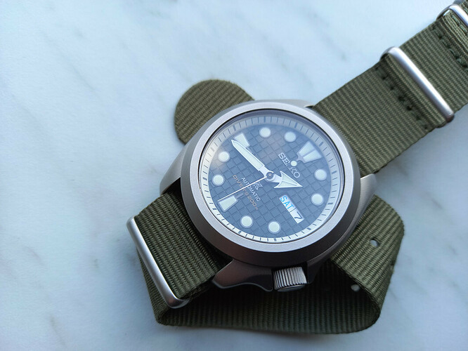

Die werkte goed :tada: Met een grote nylon sluitring op het glas, voorzichtig het glas erin gedrukt. Had geen “pop” of iets dergelijks, hij schoof er vrij rap in. In eerste instantie iets scheef, na wat aandrukken zit ie nu in elk geval naar m’n zin.
Heb ook de standaard wijzers gewisseld, da’s wel ff een interessant klusje zonder het goede gereedschap. Bij m’n Vostok ging het makkelijker dan bij deze turtle! Uiteindelijk met een pincet en een modelbouwmes de wijzers eraf gekregen. Plaatsen is weer vrij makkelijk, enkel lastig om te bepalen of de wijzers goed zitten qua diepte. Het uurwerk lijkt goed te lopen, dus vooralsnog heb ik geen zorgen.
Vanavond hoop ik de boel in elkaar te kunnen zetten en de kroonas op maat te maken :crossed_fingers: Tot zover in elk geval bedankt voor de hulp @JuKo en @Mipnick
