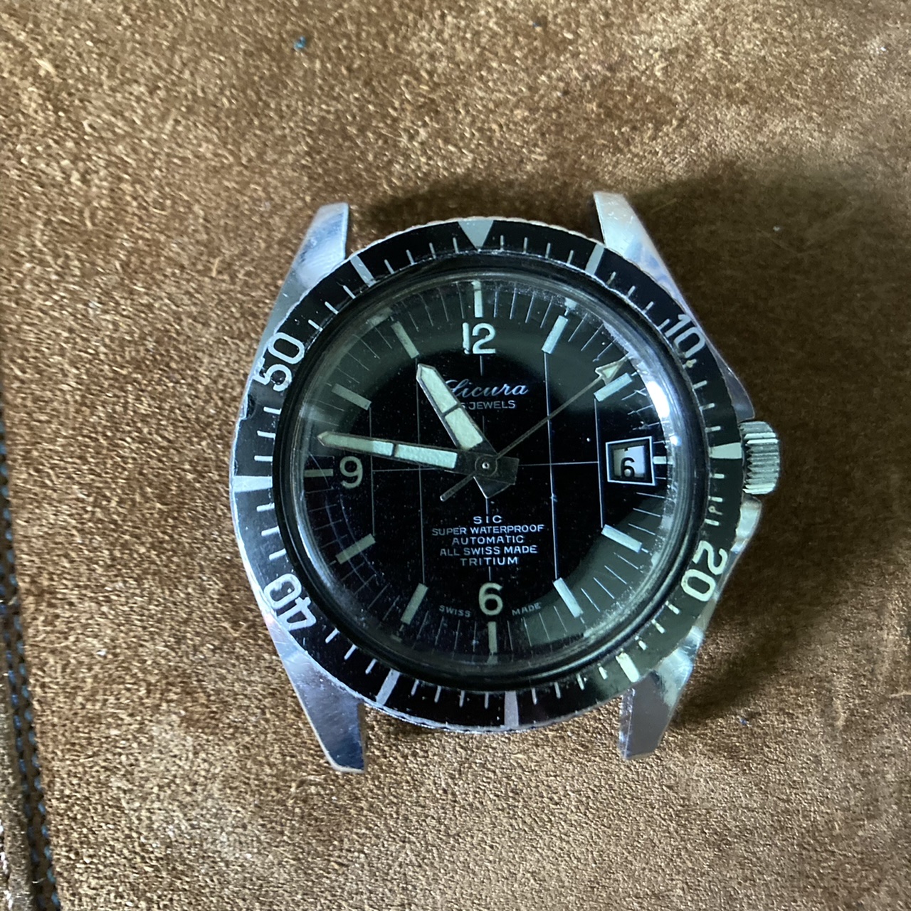

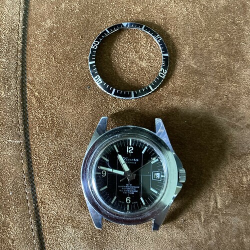

Via het Deel je “Kringloop” vondsten topic en het blauwe gratis aanbod van @BroederBill kwam ik in het bezit van een Sicura duiker. Tof horloge die er nog heel goed uitzag.

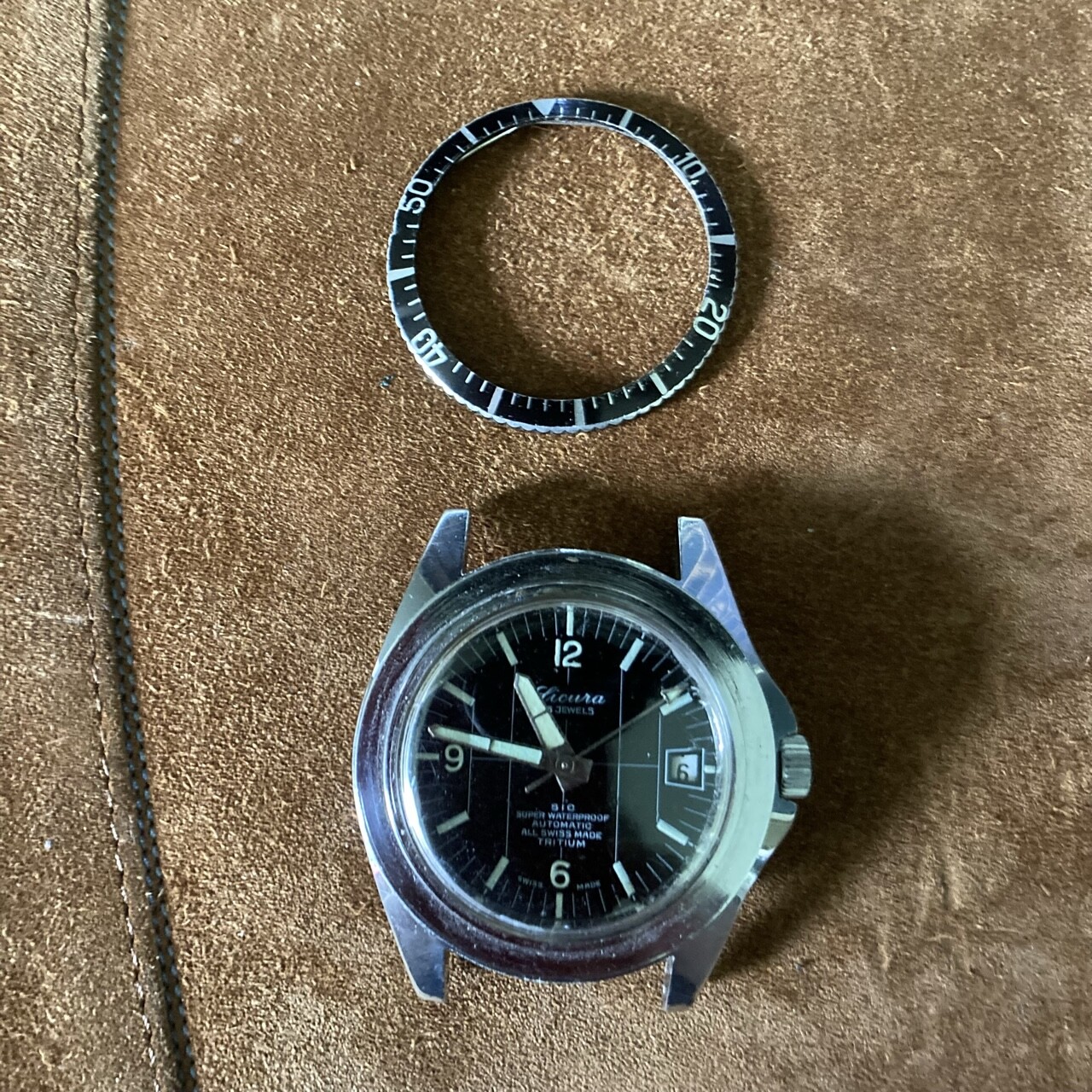

Volgens Bill rammelde er wat in het horloge, liep het goed, werkte de automaat niet en kon wel opgewonden worden middels de kroon. Bij het openmaken kwam de afdichting los en deels in het loopwerk. Grrrrr…dat wordt extra werk, want ineens doet het uurwerk het niet meer. Ook bleek dat de rotor los zat. @Loderoelofs bood mij een vervangende bezel aan die hij nog had liggen.
Tot twee keer toe weet de post het proces te verprutsen en de bezel is ergens in de posthemel terecht gekomen. Tot afgelopen week er ineens post uit België is: Lode had bij toeval een andere bezel gekregen en wist nog dat im daarnaar op zoek was. :+1:t2: Topgozer :grin:

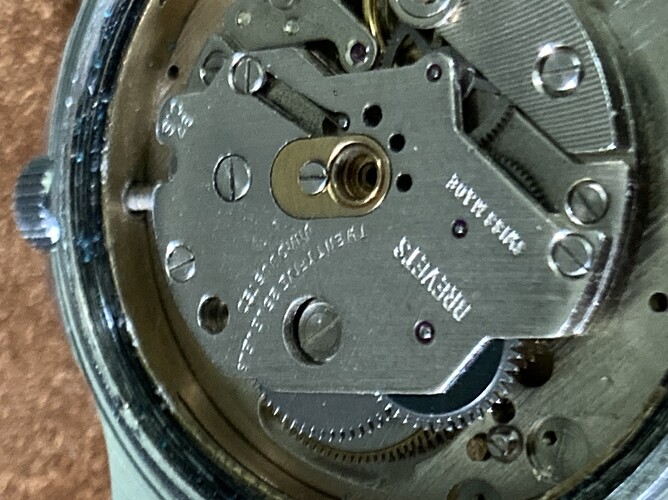

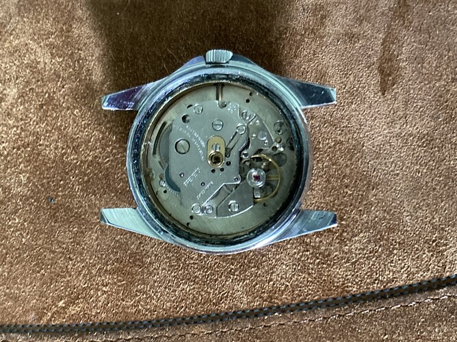

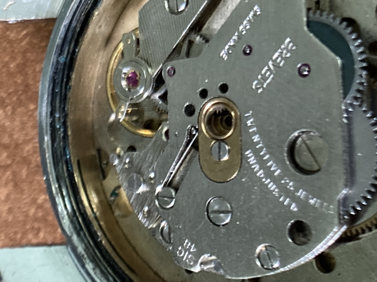

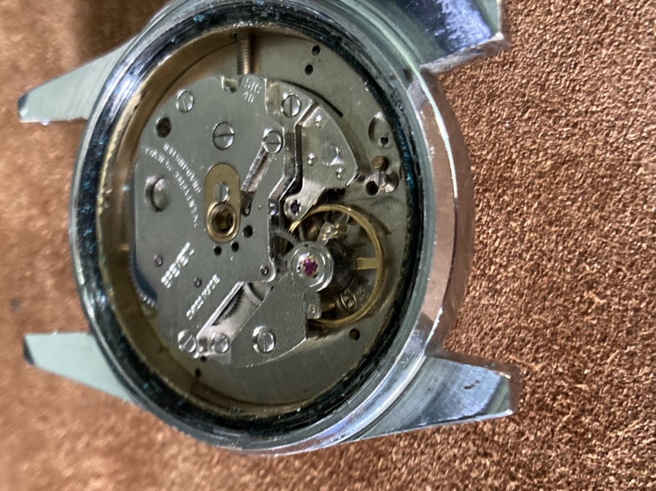

Enfin, dit weekend maar eens aan de slag en dan wordt het lastig: het uurwerk wil er niet uit. Het lijkt er op dat de fitting ring vast op zijn plaats blijft en daarmee het uurwerk blokkeert.
Wie heeft een idee hoe dit voor elkaar te krijgen. Im weet het even niet meer :pensive:

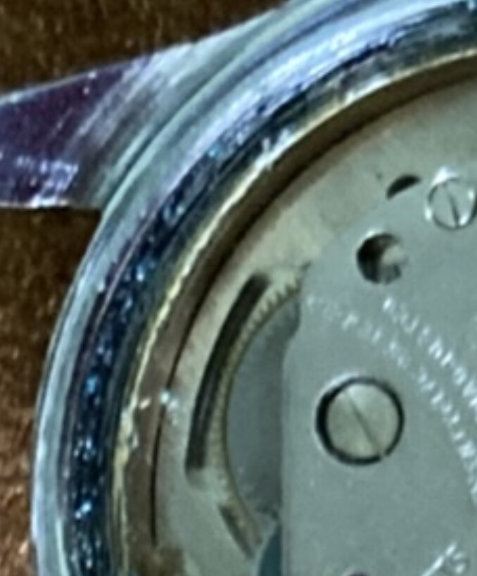

Het is niet heel duidelijk te zien, maar houdt de pakking de boel niet tegen? Ik heb al meerdere malen gehad dat een pakking zodanig was vergaan, dat het was omgezet in een plakkerige kit.
Dat is waarschijnlijk ook zo. Ik heb (voorzichtig) het meeste al verwijderd. Toch is er nog steeds geen beweging in te krijgen :pensive:
Ik heb hetzelfde eens meegemaakt bij een sicura jumphour.
Die klemring zat muurvast.
Uiteindelijk bij de opening voor de opwindstift de ring een klein beetje naar boven gekregen, en van daaruit langzaam verder werken.
Voordat ik daarmee begon, heb ik eerst de balans eruit gehaald, dat wel.
Dat zat ik ook al te overwegen. In ieder geval een deel van het uurwerk te demonteren. Als dat de enige manier is…
Edit: nadeel bij dit horloge is dat die ruimte heel beperkt is doordat er een tube doorheen lijkt te lopen.
Ja, was bij mij ook het geval.
Begin klein, in gereedschap en in beweging is het motto (niet iets wat je zou verwachten van mijn avatar :wink:).
:joy:
Ik denk dat je gelijk hebt. Die oude pakkingen gaan er volledig tussen zitten. Eerst moet die pakking er helemaal uit en alle restjes eruit gepeuterd worden. Vermoedelijk is dan de rand tussen kast en ring goed te zien er komt hij er naar veel gepriegel uit. Veelvuldig voorkomend bij dit oude spul.
