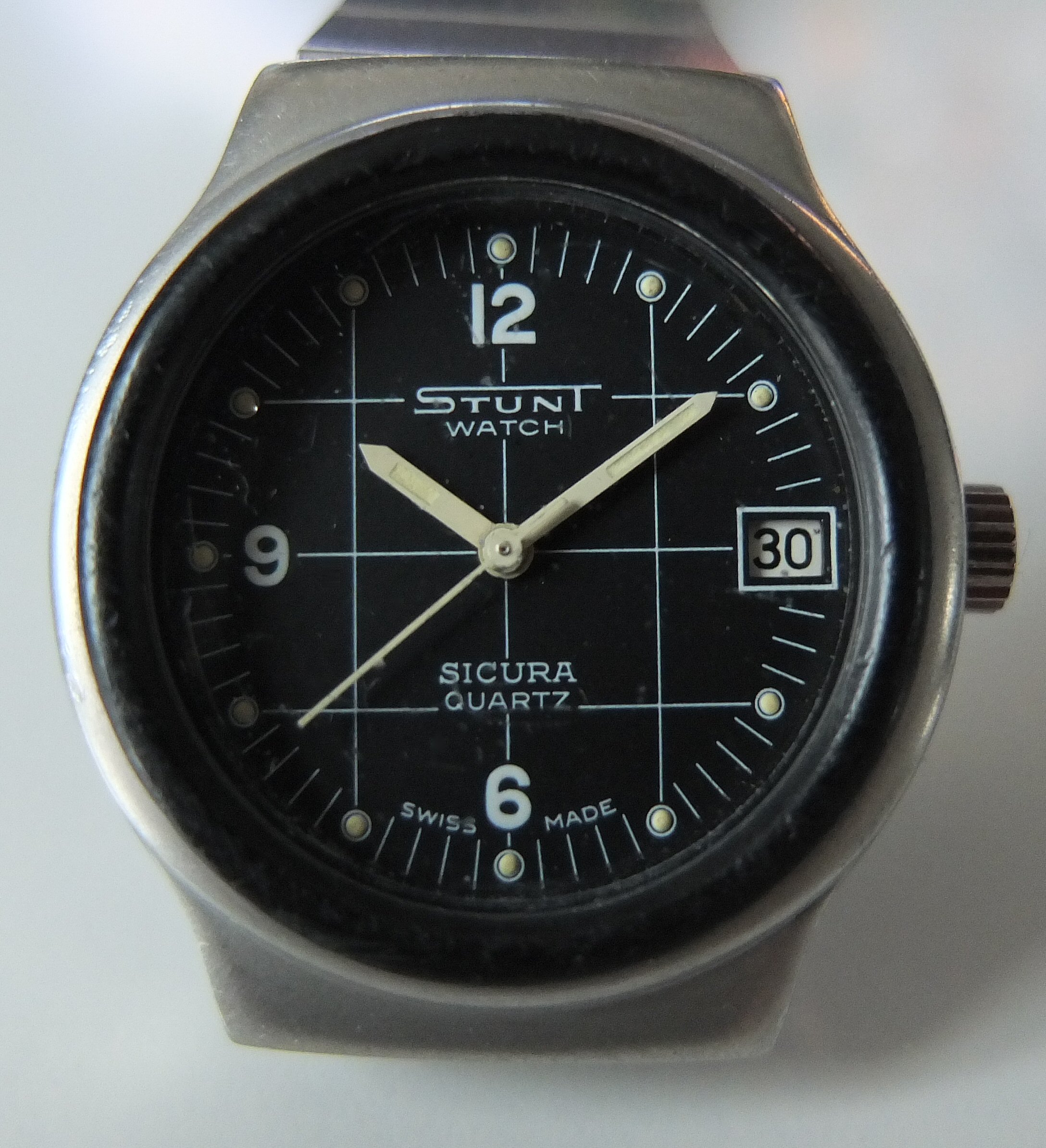

De eerste is een Sicura.
Met de wonderlijke modelnaam ‘Stunt’. Het aardige van dit horloge is dat, behalve dat het een Zwitserse Quartz is met een leuk design, er ook een verhaal bij hoort over de relatie met het merk Breitling. Die relatie bestaat hieruit dat ene Herr Schneider, eigenaar van het zieltogende merk Sicura, begin jaren ’80 in die periode het eveneens zieltogende Breitling kocht en dat van de Sicura Stunt er ook varianten bestaan die onder het merk Breitling op de markt zijn gebracht.
Als je meer wilt lezen over deze Sicura-Breitling, uit het begin van de jaren ’80, ga dan naar de hieronder gelinkte post uit februari 2016 (!) hier op ons eigen Forum, waar @Phrance zijn ‘Stuntling’ presenteert. Een aantal andere HF leden hebben hierop interessante aanvullingen gepost en dat leverde bij elkaar een draadje met een aardig stukje horlogegeschiedenis op.
Mijn exemplaar uit de boodschappentas zag er iets meer gehavend uit dan het exemplaar wat Phrance in zijn post toonde, maar dankzij de voor een horloge nogal unieke van hard rubber vervaardigde verhoogde rand als bezel was het (mineraal) glaasje nog vrijwel krasvrij.

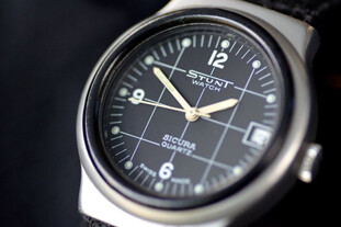

De ‘Stuntling’ van Frans aka Phrance
Het kastje is van gematteerd roestvrij staal en bleek voornamelijk heel erg vies. Na een schoonmaakbeurt en wat napoetsen kwam er een weer vrijwel krasvrij horloge tevoorschijn.

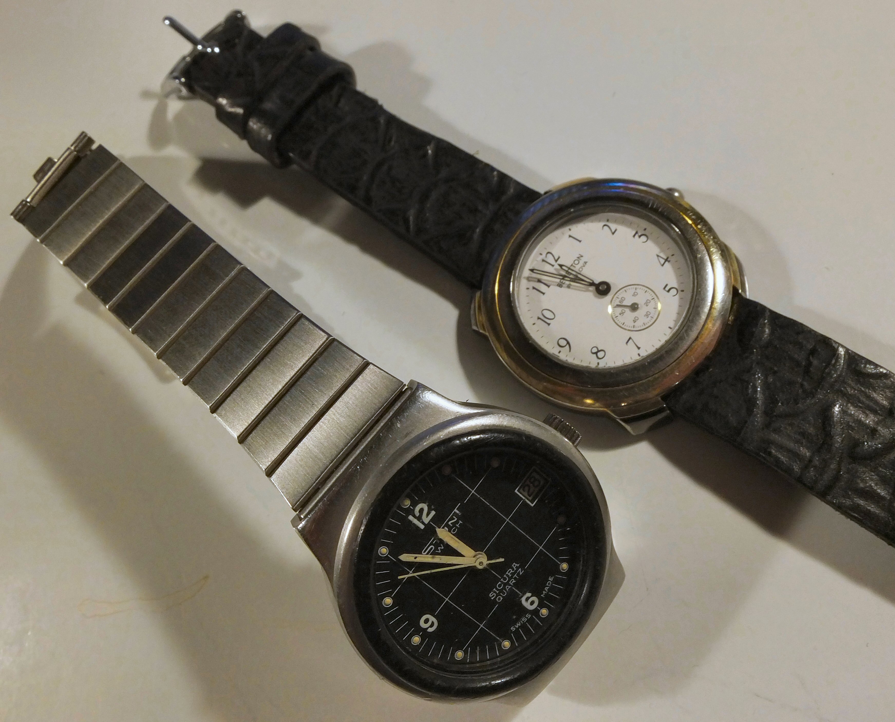

Op de diverse foto’s van vergelijkbare modellen die ik op het Grote Web kon vinden stonden er veel exemplaren afgebeeld met een stalen bracelet met dunne, smalle schakels. Na enig graafwerk in mijn doosje met stalen bandjes vond ik een als nieuw uitziend exemplaar dat er erg op leek en wat ook nog eens precies past. Dat bandje werd er dus opgezet. (Zie foto’s verderop)

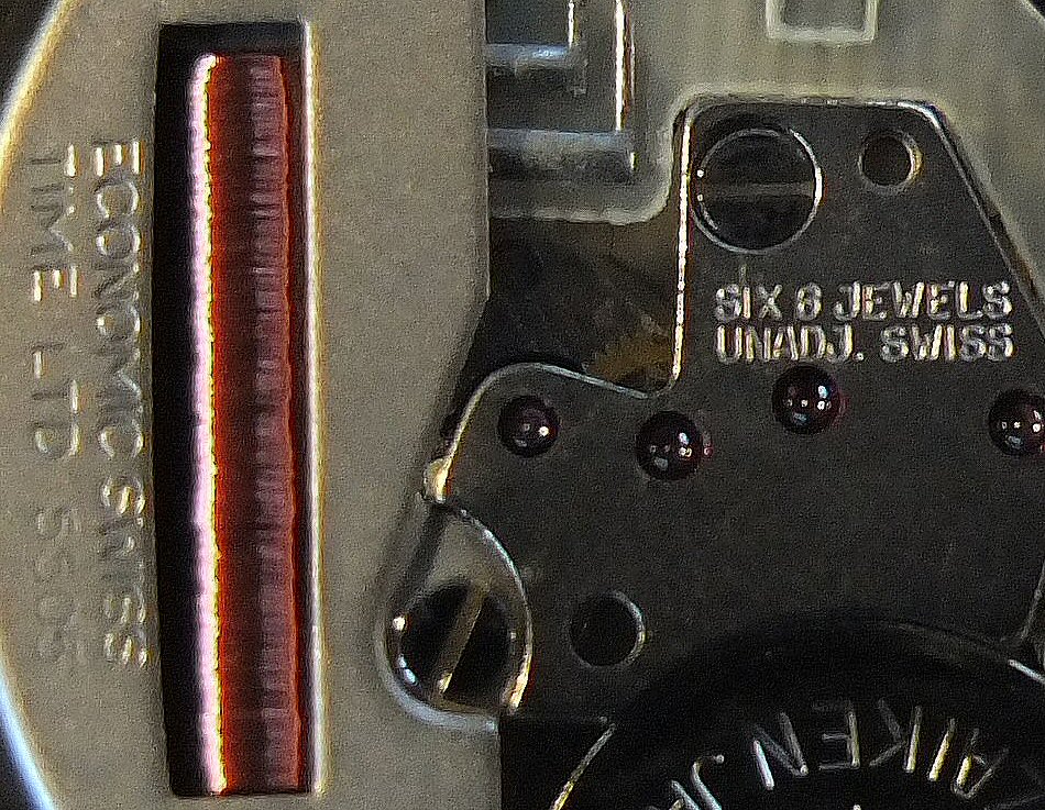

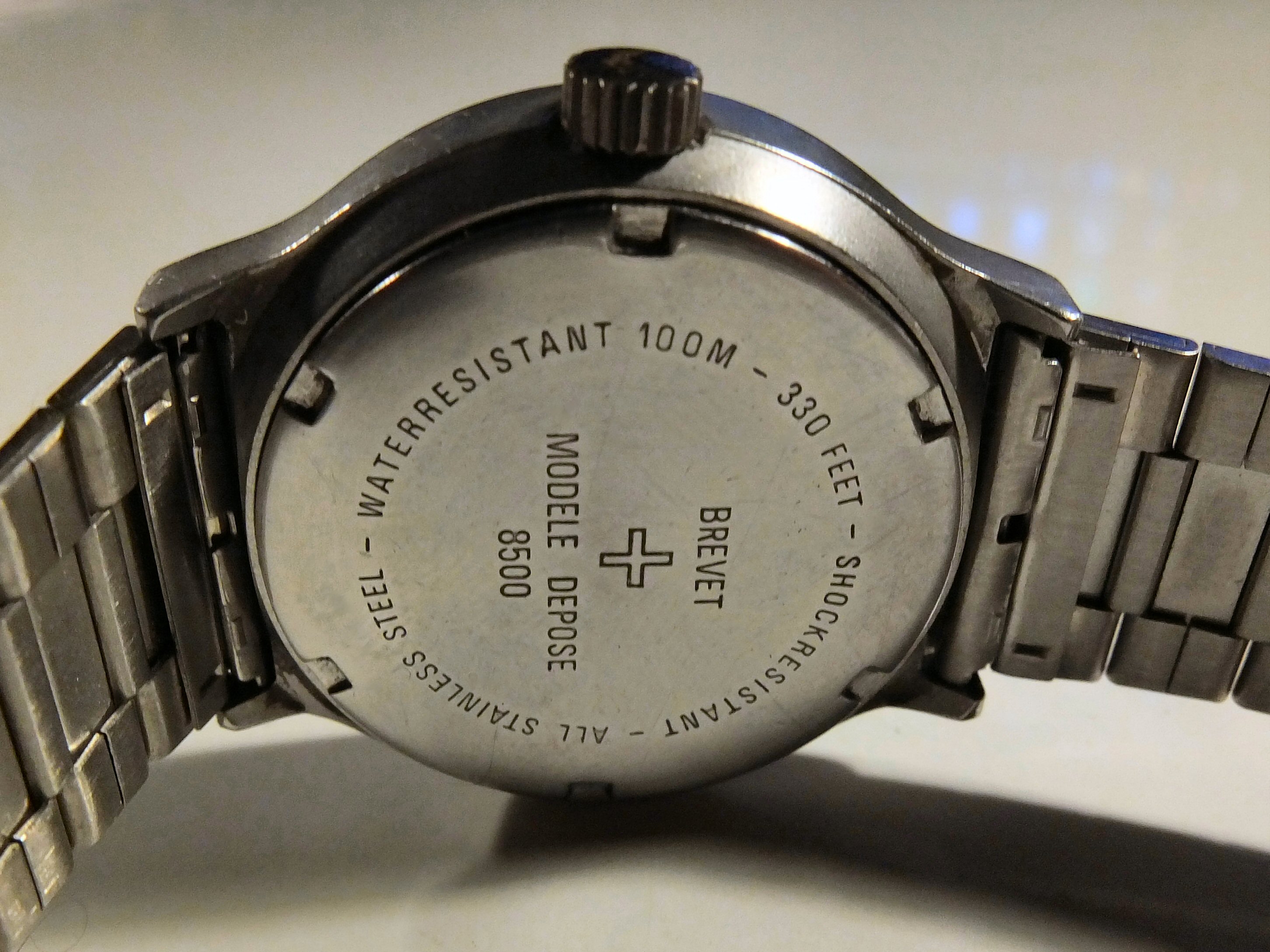

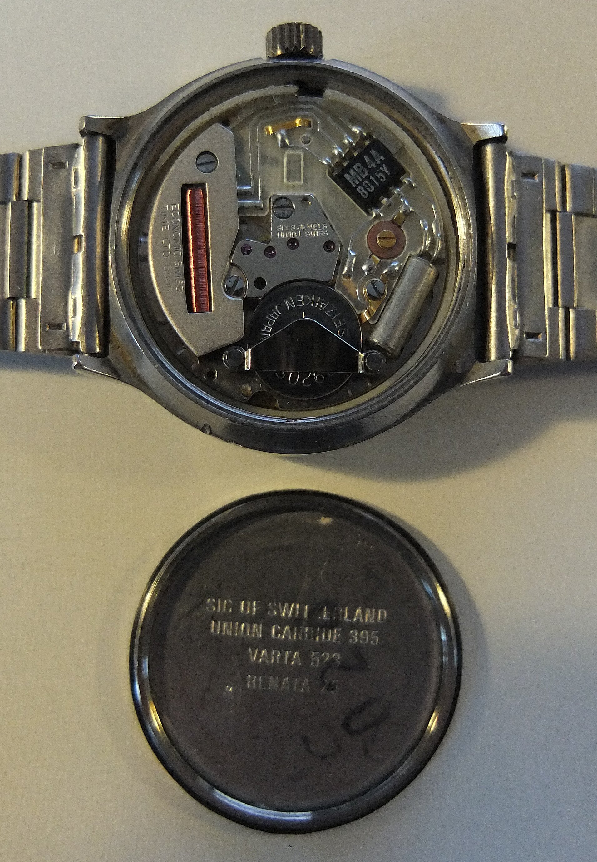

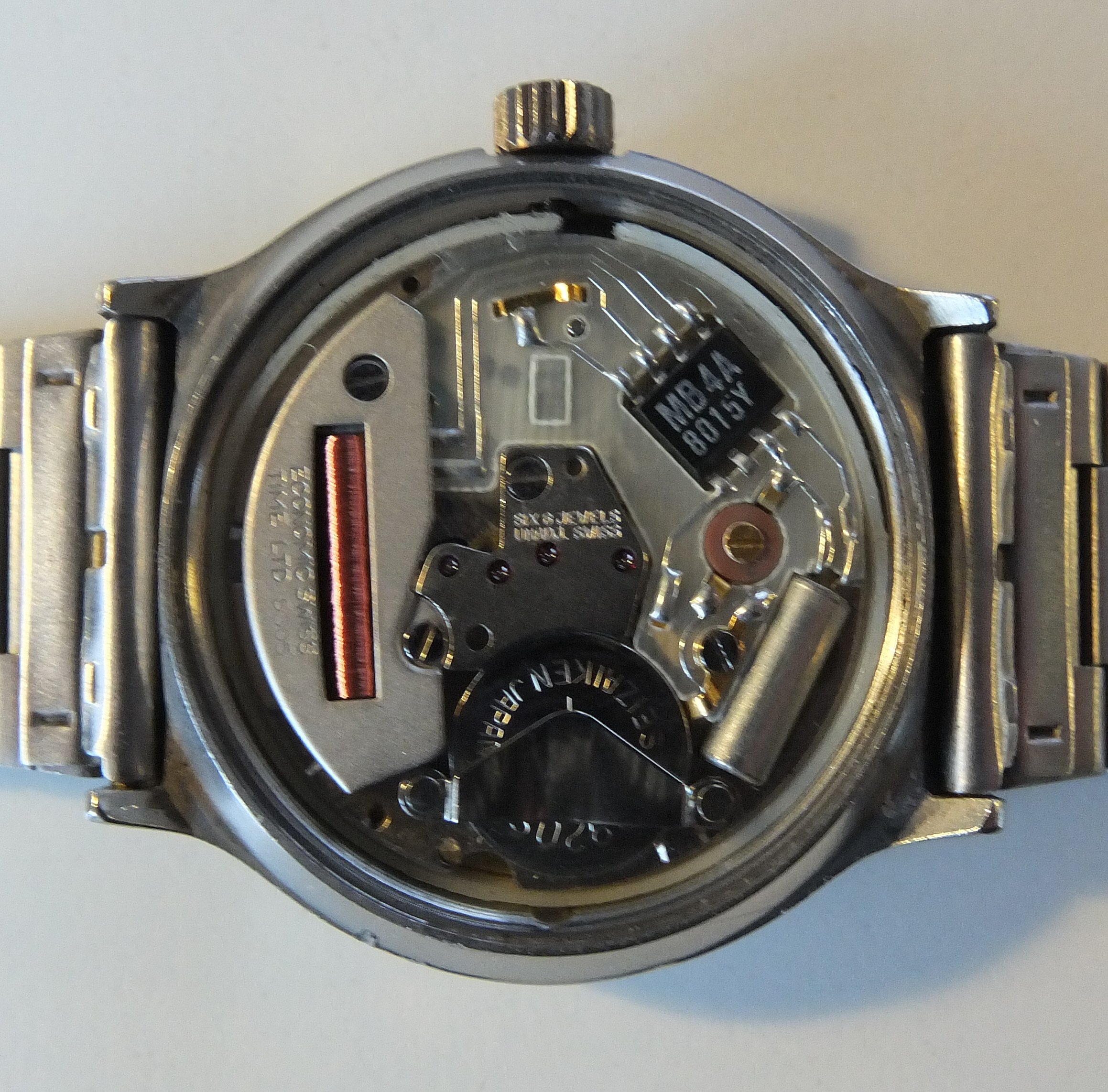

Onder het geschroefde achterdekseltje (om het woord caseback nu eens niet te gebruiken) tref je dan vervolgens aan: in het deksel een keurig lijstje met typenummers van de geschikte batterijen (!) en een qua techniek ‘vroeg’ uitziend Quartz uurwerkje met links naast de spoel de intrigerende tekst:
“ECONOMIC SWISS TIME LTD 5505”.
Zwitsers fabrikaat? Geen idee, wie het weet mag het zeggen. Op het Grote Web vind ik slechts dit:
https://www.watch-wiki.net/doku.php?id=economic_swiss_time_holding
In het midden van het werkje staat er ook nog “SIX 6 JUWELS UNADJ. SWISS.
6 juwels? Jawel! Dat deden ze toen nog! Vroegah was alles Beetah!
In het batterijcompartiment bevond zich een –uiteraard- volledig dood batterijtje van het merk RENATA, berucht om zijn lekkage eigenschappen. In dit geval echter had het ding zijn smerige chemicaliën binnenboord gehouden en was de batterijruimte nog keurig schoon, met niet geoxideerde contactjes. Een passend nieuw batterijtje bleek in voorraad. De energiebron werd onder het gelukkig nog aanwezige beugeltje geprutst (die beugeltjes zijn bij oude quartz horloges vaak weg of afgebroken). En dan: na waarschijnlijk tientallen jaren ergens in een laatje niet actief te zijn geweest ging het klokje onmiddellijk weer vrolijk met 1 tikje per seconde aan het werk! Dat is –heb ik inmiddels ondervonden – het leuke van quartz horloges: stop er een nieuw batterijtje in en in de meeste gevallen gaan ze tiktiktik weer lopen. Ze doen het of ze doen het niet. Doen ze het niet, dan kun je ze –althans de uurwerkjes – in de meeste gevallen weggooien. Is het een wat kostbaarder of zeldzamer kaliber dat wordt het, nog meer dan bij mechanische horloges, specialisten- en vooral liefhebberswerk. In de meeste gevallen is de waarde van zo’n quartzje echter zo gering dat ie meteen naar de Kliko kan, na het verwijderen van eventueel bruikbare klembeugeltjes en asjes met kroontje.

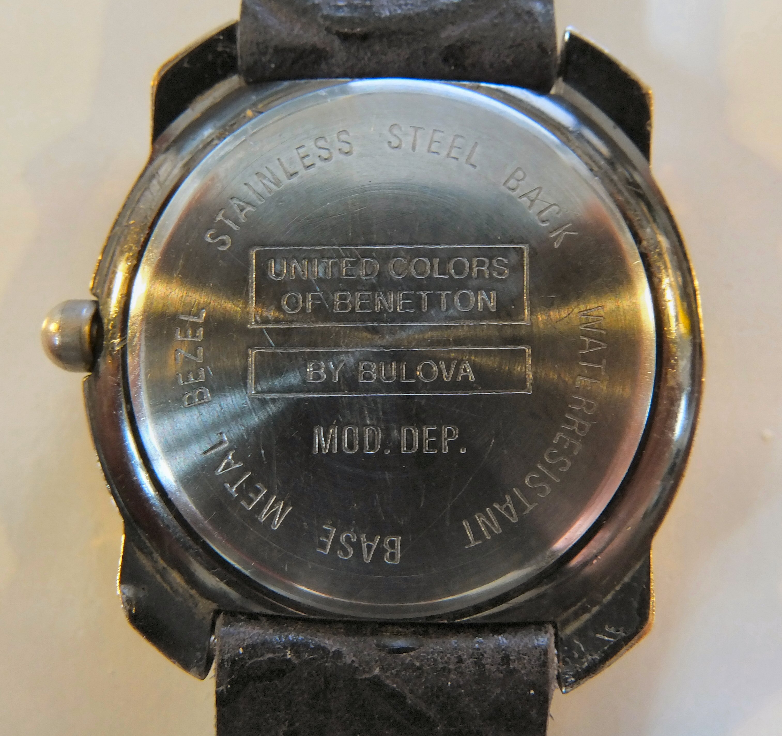

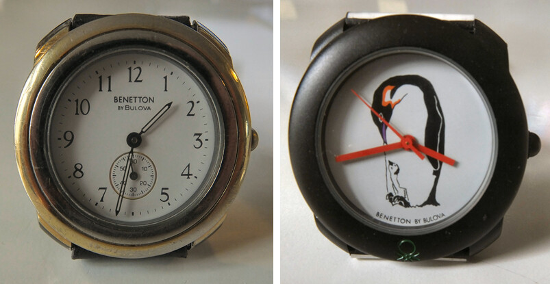

Of eigenlijk niet helemaal; op de wijzerplaat staat “BENETTON BY BULOVA“. Benetton is natuurlijk gewoon een modemerk, die zoals zoveel modemerken - Armani, Guess, Hilfiger – horloges op de markt bracht met hun naam op de wijzerplaat ‘geplakt’. Maar bij Benetton waren ze tenminste zo handig om ook de echte fabrikant er bij te zetten. Ik heb nog zo’n Benetton/Bulova horloge, één van mijn twee geliefde Pinguin horloges. Hieronder zie je ze naast elkaar, let op de overeenkomst in kastvorm.
Ook bij deze ‘plak’ Bulova moest er het nodige gereinigd en gepoetst worden. Een bandje ontbrak, dus daarvoor ben ik zelf maar weer eens in de leder voorraad gedoken, een stukje zwart Oliekrokofantenrundleer gevonden en heb daar een bandje van gemaakt. (zie foto’s verderop).

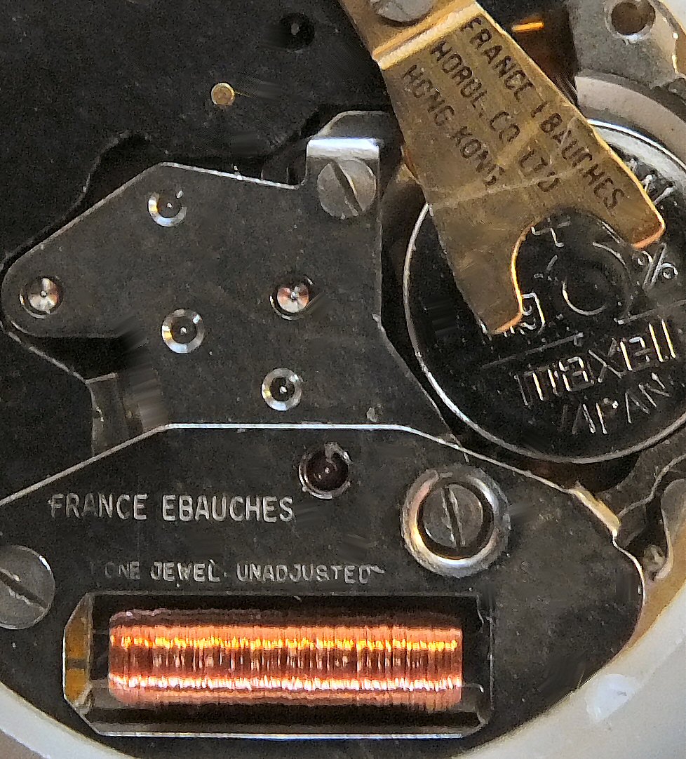

Van binnen bleek ook dit Quartz uurwerkje er nog netjes uit te zien. Ook hier zat het oude batterijtje er nog in, echter zonder te zijn gaan lekken. Waarschijnlijk hebben veel van deze horloges uit de boodschappentas collectie hun lange inactieve tijd doorgebracht in gunstige, vooral droge en niet zo warme omstandigheden. Een nieuw knoopcelletje er in en ja hoor, ook hier: tiktiktik. Het kleine seconden wijzertje ging netjes zijn rondjes draaien.
Het uurwerkje in dit horloge is (technisch) niet zo’n fraai of interessant exemplaar als die in de Sicura.
Maar toch, hij doet het en daarmee is bij de meeste Quartz uurwerken dan ook wel het meeste gezegd.
Zwitsers? Niet helemaal natuurlijk. Bulova was van oorsprong een Amerikaanse horlogefabrikant die zich later in Zwitserland heeft gevestigd en daar een mooie reputatie heeft opgebouwd, vooral met de innovatieve Accutron horloges, die aangestuurd werden door middel van een stemvork systeem. Nog later is het merk opgegaan (overgenomen door) het Japanse Citizen concern, maar het heeft een deel van zijn zelfstandigheid behouden en is nog steeds een met name innovatieve en dus belangrijke speler op de markt, o.a. met de uiterst nauwkeurig lopende hoogfrequente UHF 262Kz Quartz Precisionist horloges.

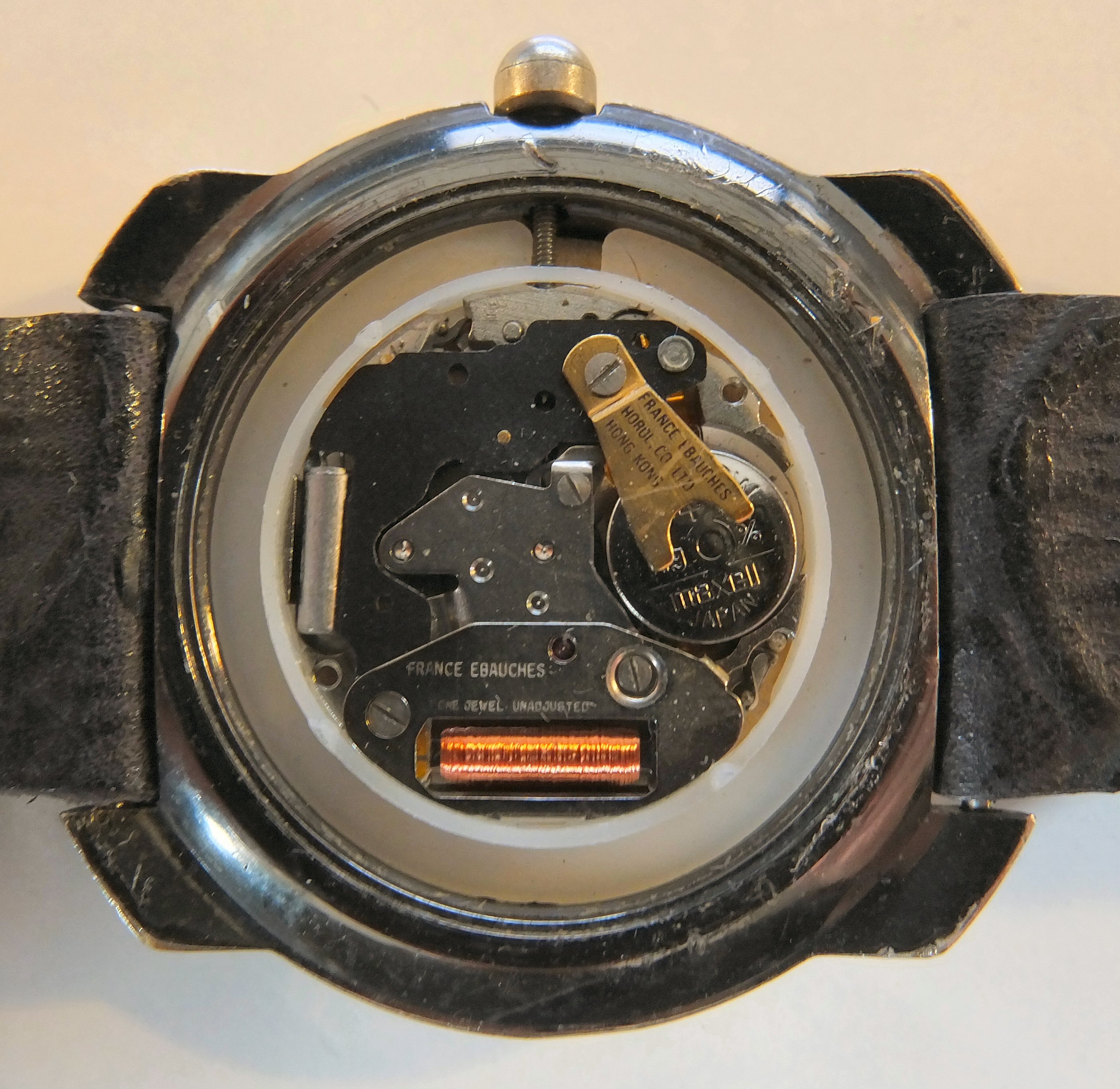

Als we naar het uurwerkje in het hier gepresenteerde exemplaar kijken is dat ook niet helemaal (of eigenlijk helemaal niet) Zwitsers. Er staat ‘FRANCE EBAUCHES ONE JUWEL UNADJUSTED’ boven de spoel en op het contactbeugeltje dat het batterijtje vasthoudt staat: ‘FRANCE EBAUCHES HOROL. CO LTD HONG KONG’! Eigenlijk een ‘gewoon’ standaard Chinees Quartz kalibertje dus. Maar kennelijk goed genoeg om een soort ondergeschoven Bulova kindje aan te drijven. Alles bij elkaar ook interessant genoeg voor mij, juist vanwege deze wonderlijke combinatie en niet in het minst omdat na ruim 40 jaar het ding het nog steeds doet.
Naar analogie van het Sicura Stunt/Breitling door HF lid @Phrance ‘Stuntling’ gedoopte horloge zal ik dit ding dan maar de ‘Buloton’ noemen.

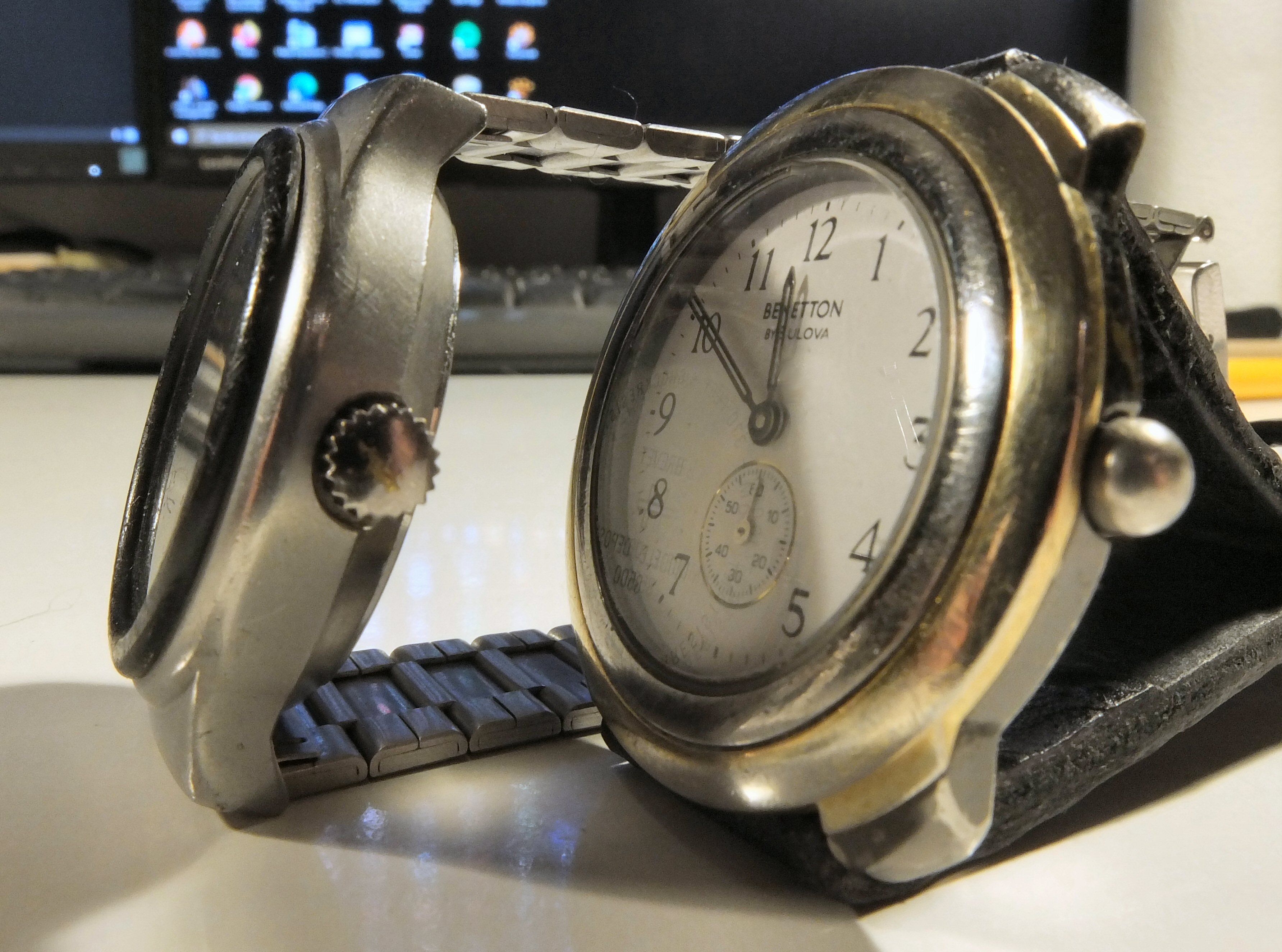

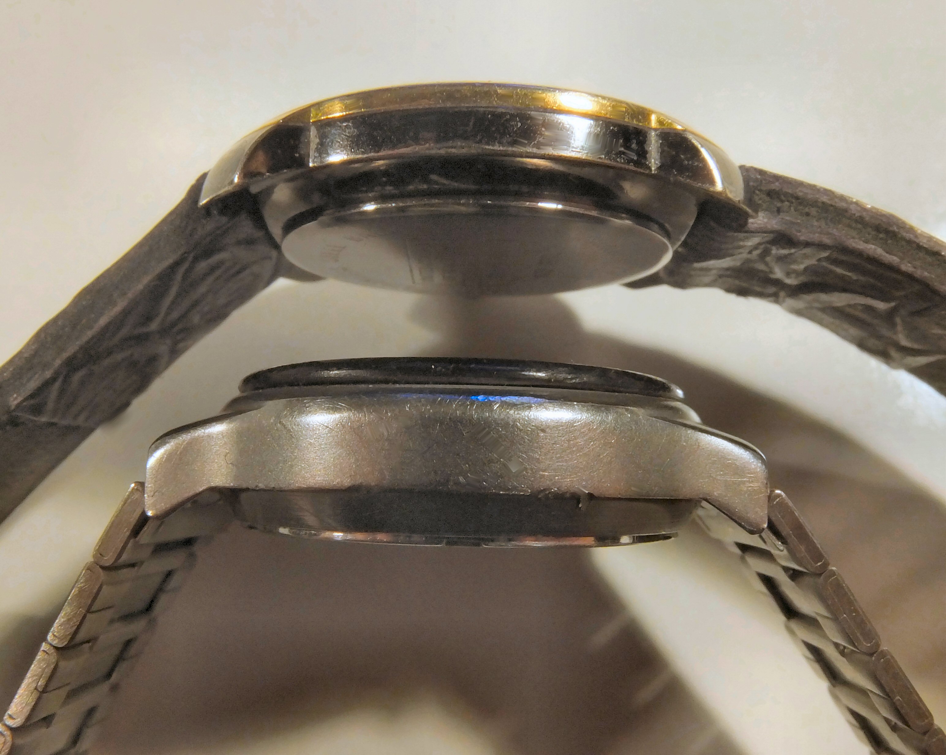

De andere zijkanten.

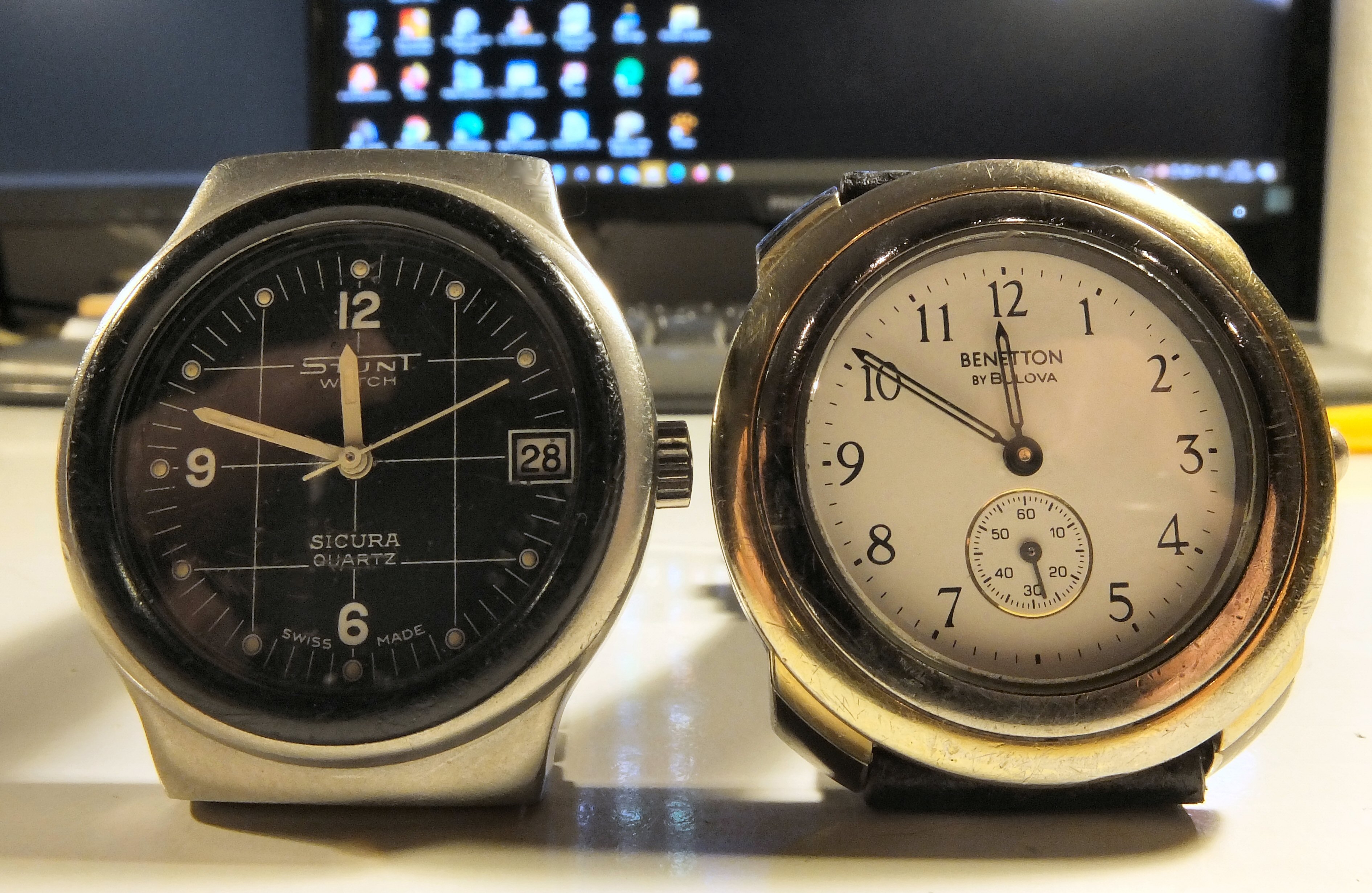

Hieronder de ‘Stuntling’ met een vrijwel authentiek N.O.S. stalen bandje en de ‘Buloton’ met het in eigen atelier gewrochte krokofanten bandje.

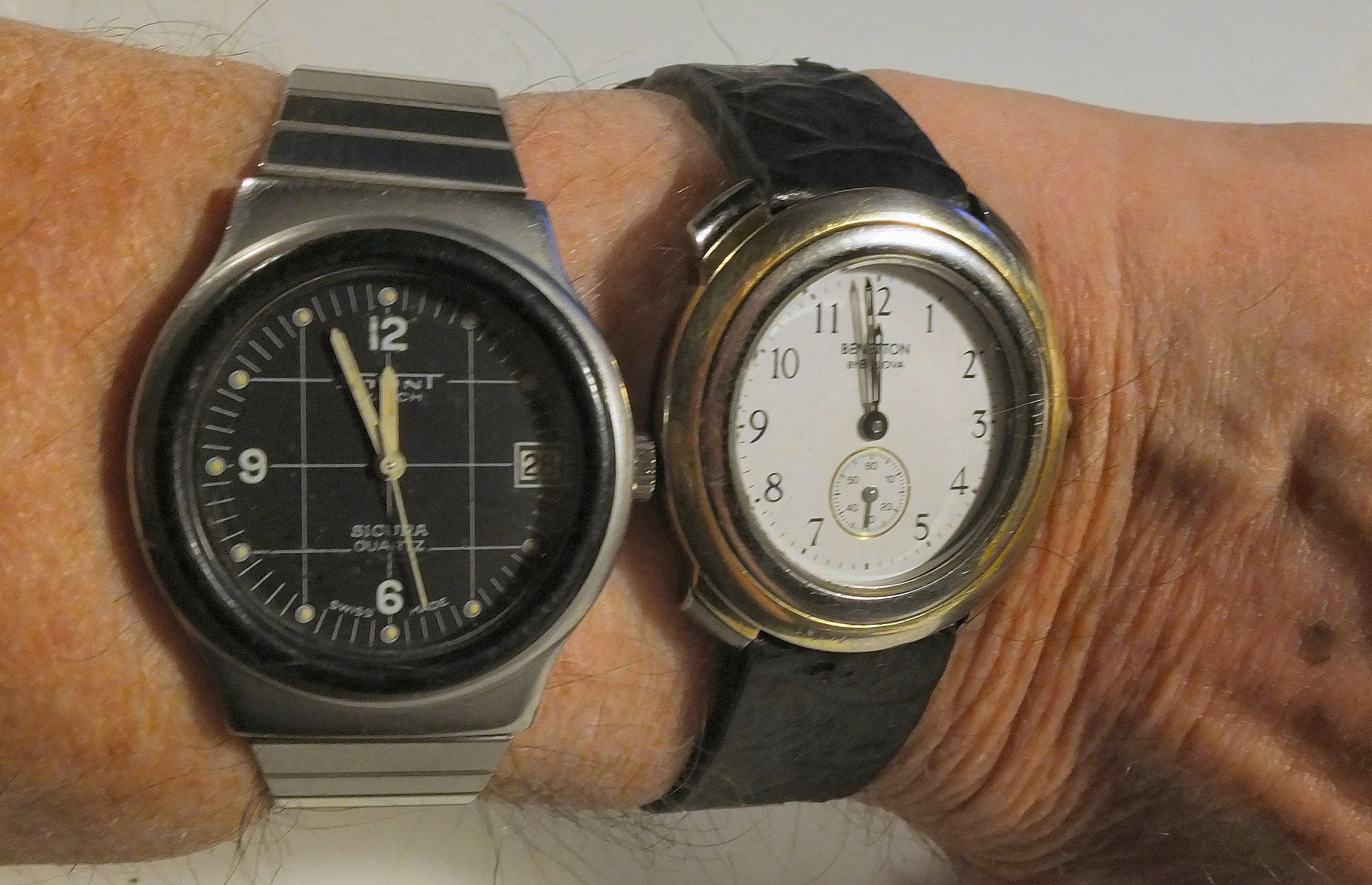

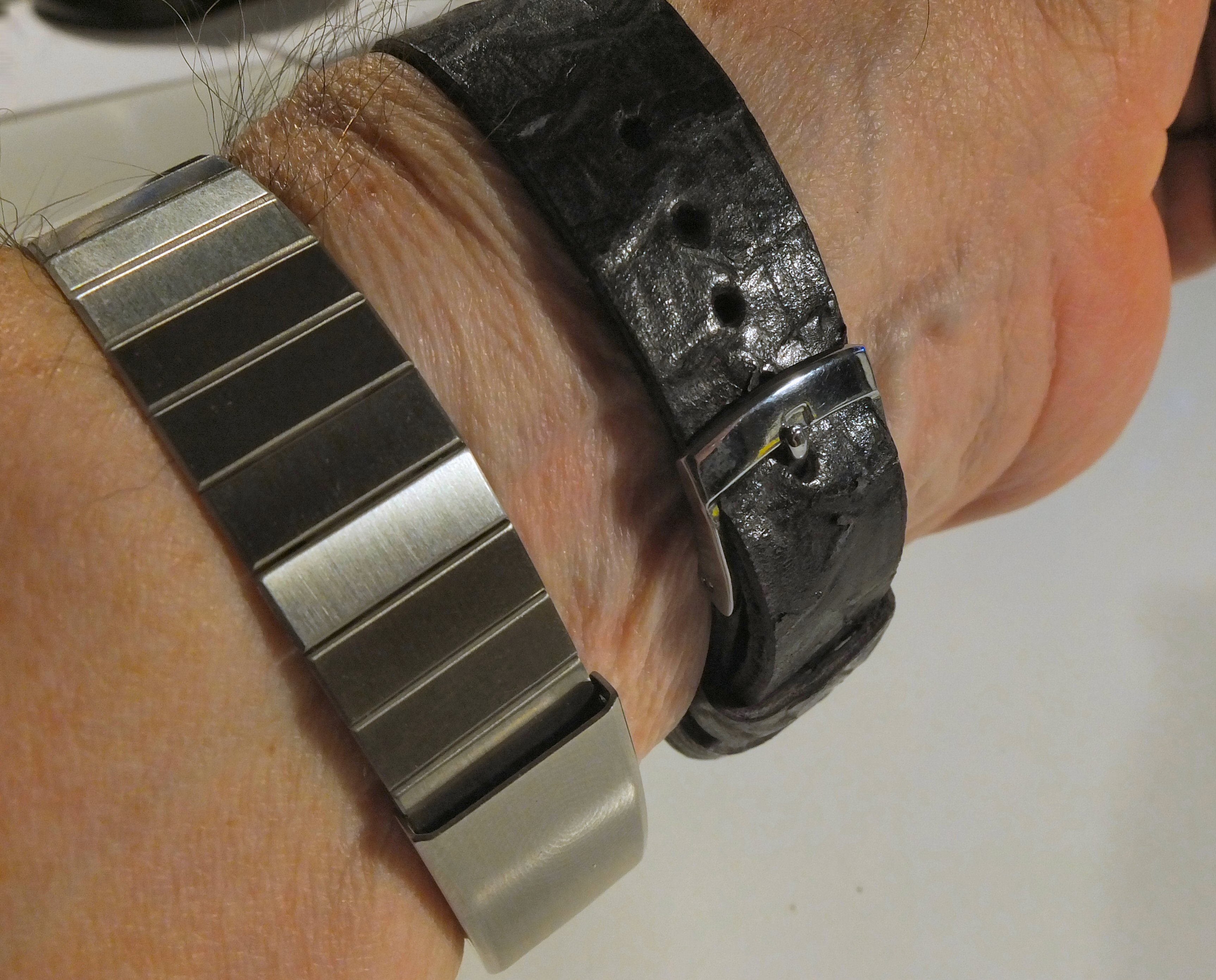

Tenslotte –traditioneel- nog een prentje van beide klokjes aan de pols. Samen, tegelijk, want zo groot
zijn ze niet. De Stuntling is 33mm en de Buloton meet 34mm, zonder kroontje. Als laatste nog even de andere zijde van de pols met gespjes.
