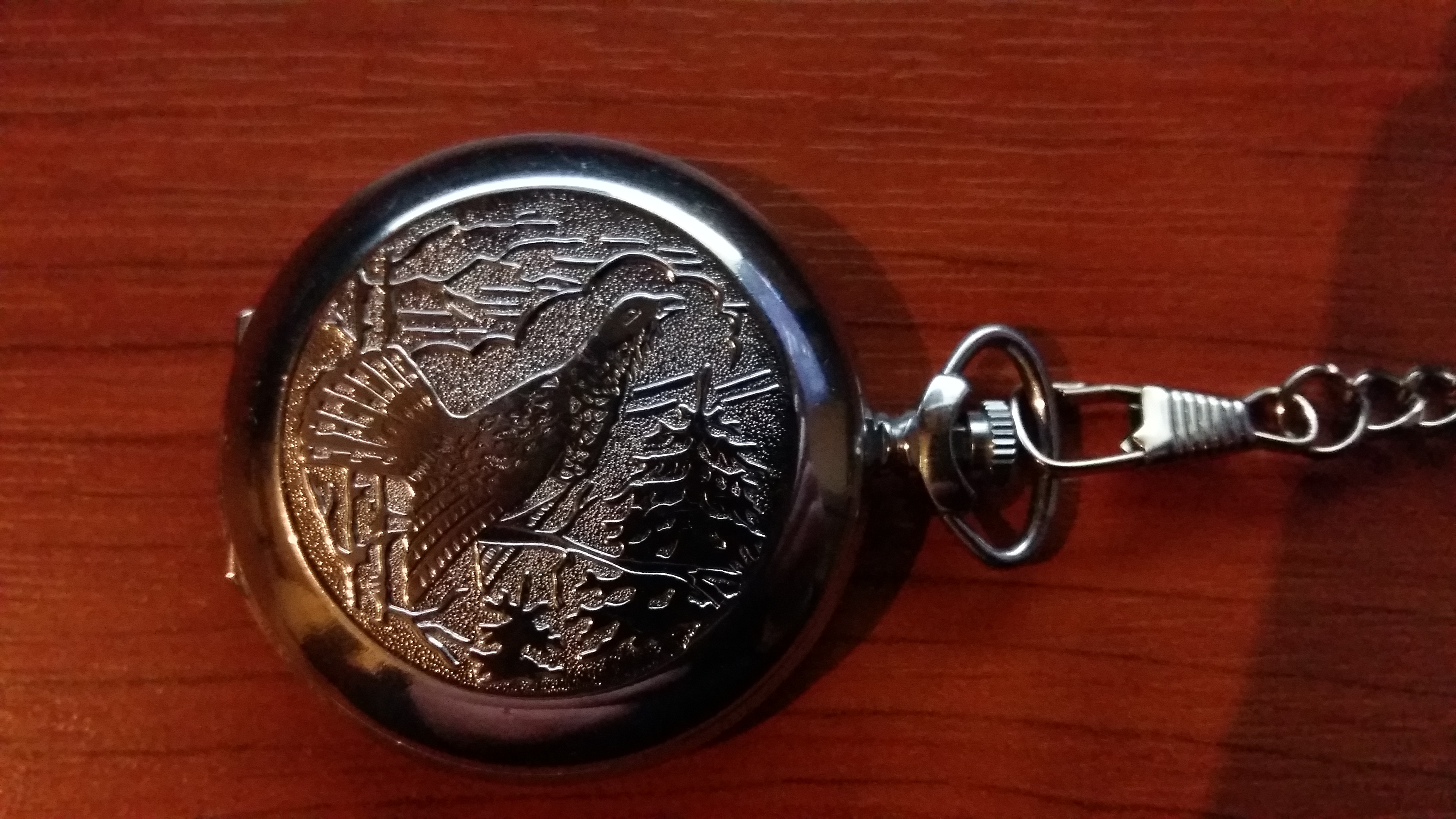

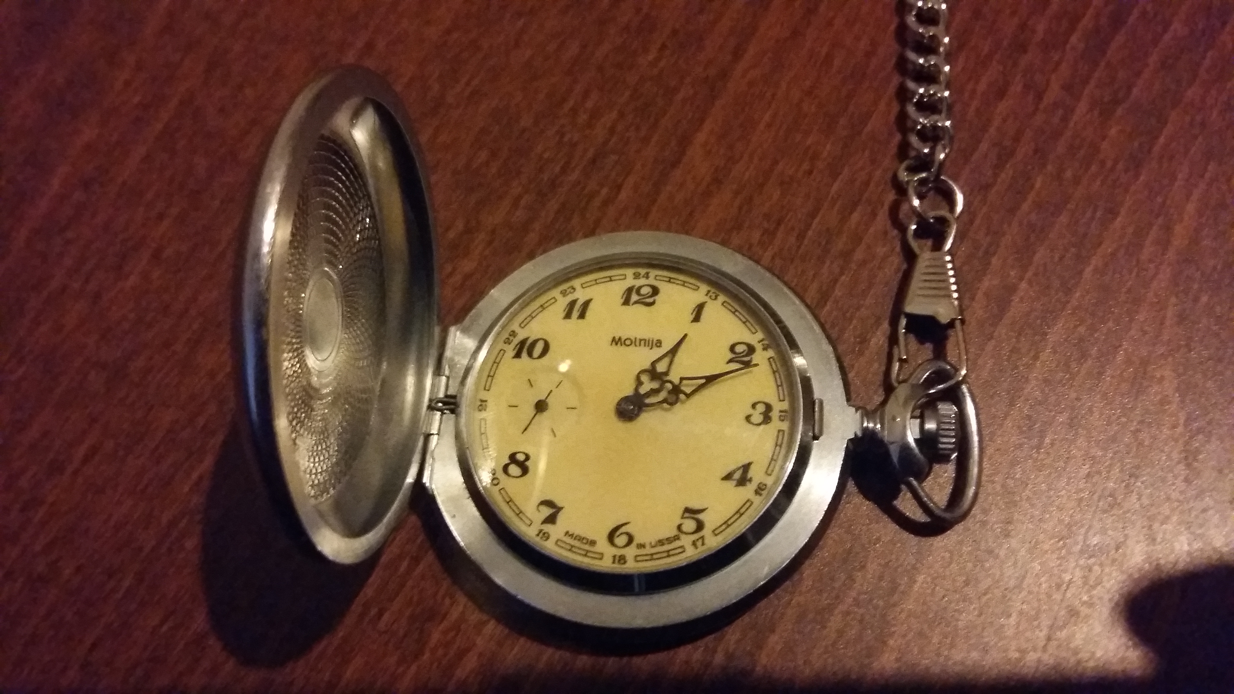

Na de nodige goedkope prullen van websites met bijna alleen maar slechte reviews gezien te hebben kwam ik een vintage Molnija handopwinder (cal.3602) tegen. Een zakhorloge met een stuk meer karakter, een beschermend klepje met de afbeelding van een auerhaan, volledig metaal en op het oog zeer degelijk.

Uiteindelijk vond ik op marktplaats een exemplaar met de gewenste auerhaan die er nog goed uitzag, alleen een ietwat vergeelde wijzerplaat. In de advertentie stond z.g.a.n. en volledig functioneel, loopt goed. vraagprijs 70 euro. Deze heb ik vorige week kunnen kopen voor 55 euro, wie niet waagt die niet wint.
Het horloge ziet er zoals op de fotos uit de advertentie gewoon goed uit, daar heb ik niks op aan te merken.

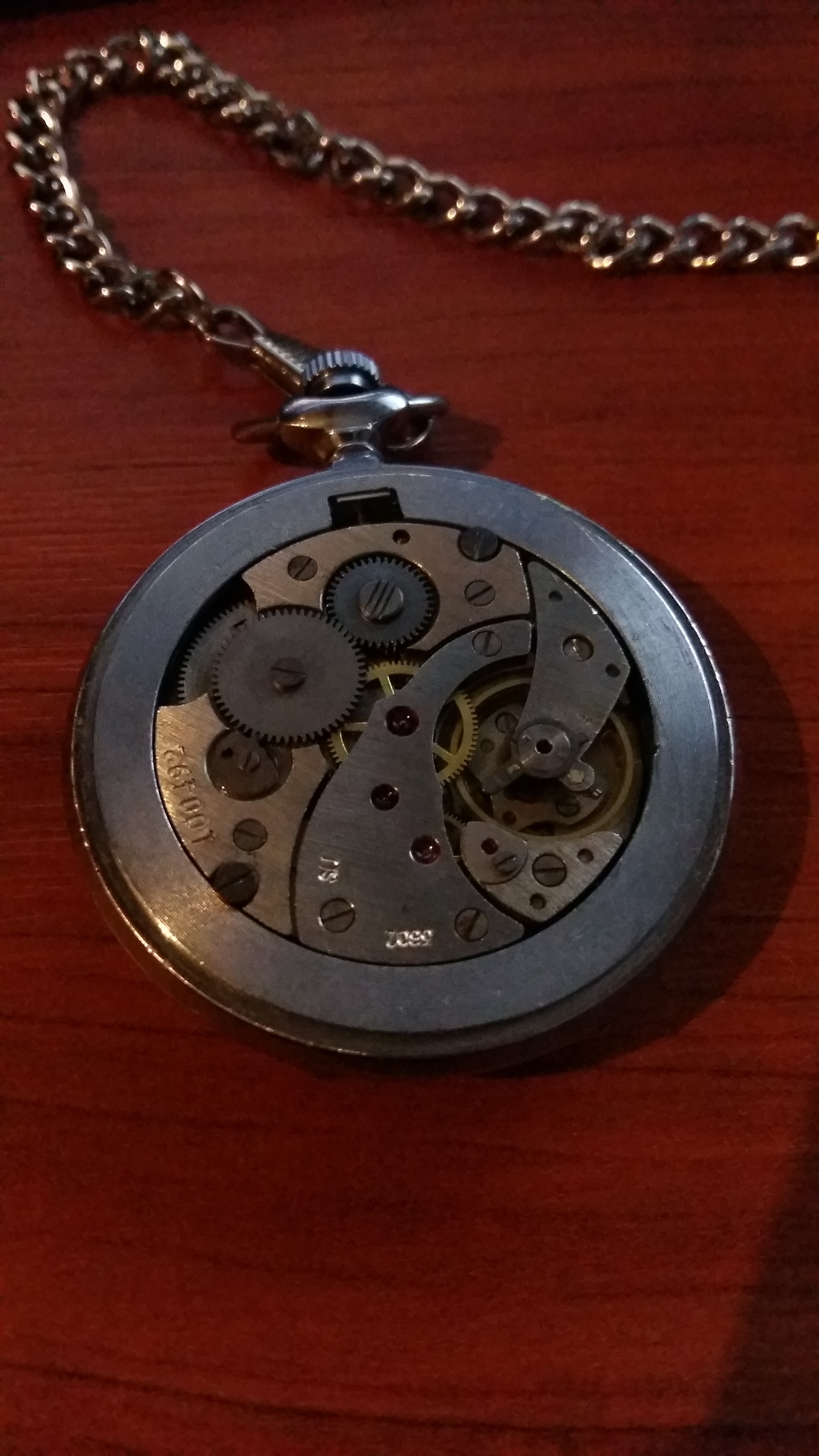

Echter toen ik hem op had gewonden en eens keek hoe het met de nauwkeurigheid gesteld was bleek hij behoorlijk achter te lopen. Ik heb hem een dag laten lopen en hij blijkt op 24 uur 2!uur! achter te lopen, dat is natuurlijk vrij extreem en daar kan je niks mee.
Ik ben dus naar de plaatselijke horloge/klokkenmaker gegaan en het probleem beschreven.
Die melde na even gekeken te hebben dat het uurwerk gereviseerd moet worden om weer fatsoenlijk te lopen. Deze horlogemaker staat goed bekend dus ik twijfel niet aan zijn expertise, maar met kosten van 90 euro besloot ik daar eerst even over te denken. Ik besloot ook even contact op te nemen met de verkoper van marktplaats, zonder hoge verwachtingen uiteraard.
De beste man vertelde me dat horlogemakers allemaal oplichters zijn die je geld af willen troggelen, maak hem open draai wat aan het hendeltje waar + en - bij staat en je kan hem zo afstellen.
De horlogemaker had mij natuurlijk al verteld dat je met dat hendeltje geen 2 op 24 uur kan corrigeren, maar daar heb ik het verder maar niet over gehad.

Op de laatste foto is duidelijk te zien dat het uurwerk al flink naar de plus is afgesteld dus als je deze leuk vind is een revisie denk ik wel verstandig,
En je weet dat je vader er dan weer een aantal jaar mee vooruit kan.
Succes met je beslissing.

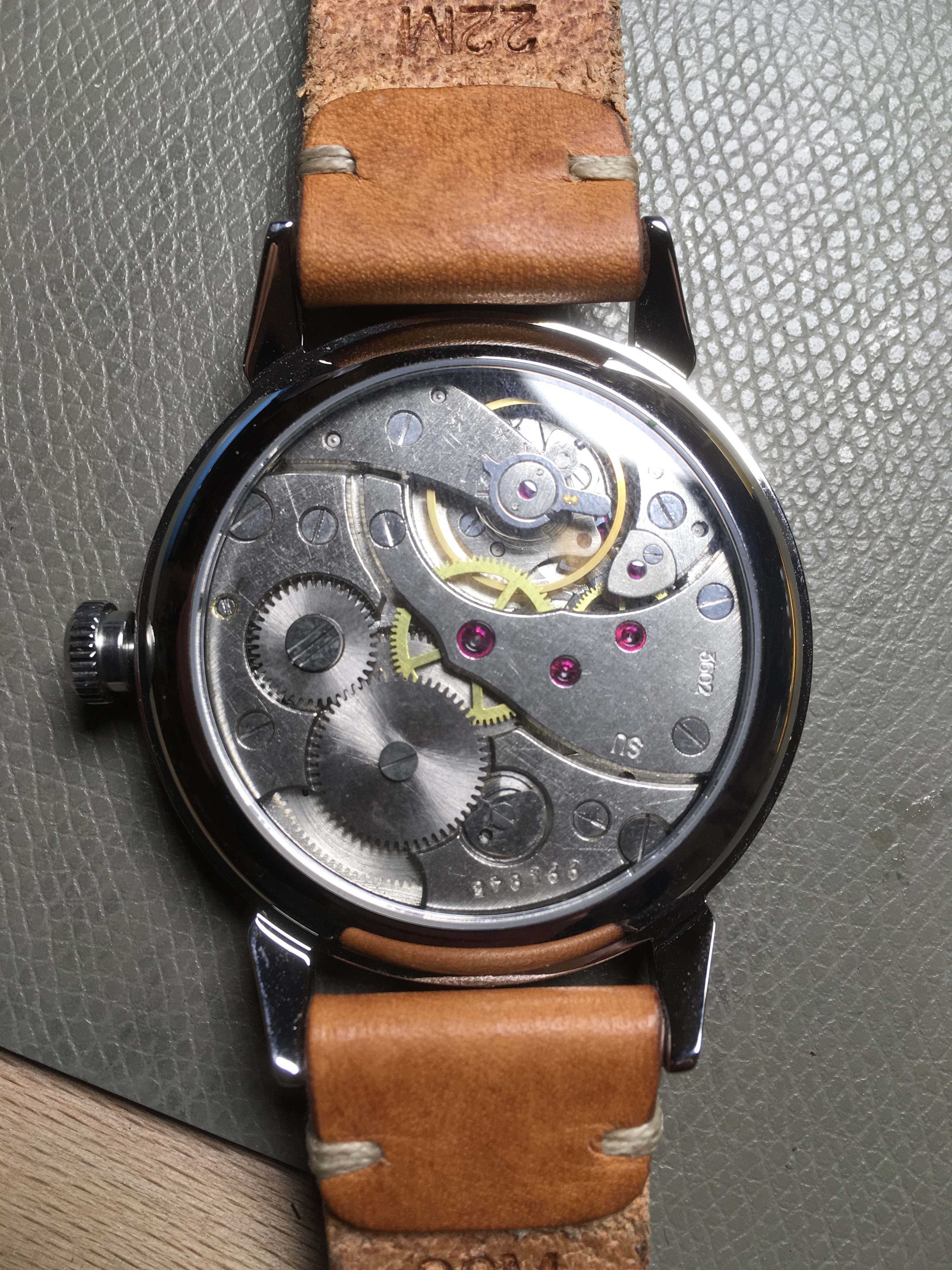

…een Molnija. Dit caliber wat van oorsprong uit de Molnija zakhorloges komt zijn heel goed bruikbaar voor onder andere polshorloges. Voor dit uurwerk zijn op de baai veel passende cases te koop (ook Panerai). Wel een fors formaat op je pols hoor. Mooie van dit caliber is dat het goed is te onderhouden voor beginnende horloge freak.

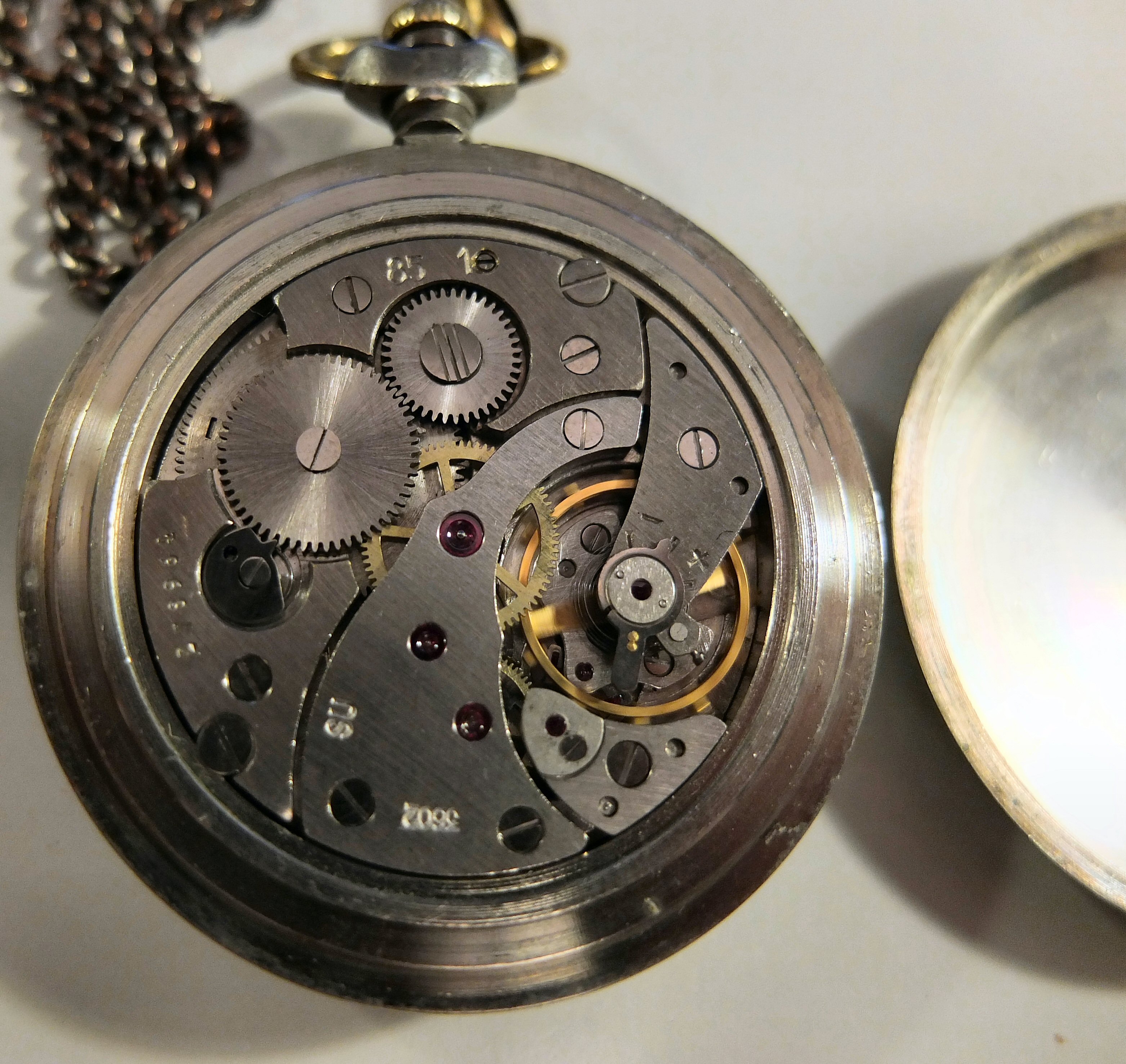

De Molnija is een degelijk uurwerk wat, mits netjes onderhouden, uitzonderlijk betrouwbaar is. Leuke is dat dit kaliber een verbetering is van het Zwitserse Cortebert en Rolex jaren 40, 50. Zie dat jij het meest geproduceerde het type 3602 hebt. Dit is het type zonder incabloc shock absorber. De 3603 daarentegen heeft dit wel maar zijn moeilijker te vinden. Onderhoud aan het uurwerk is zeker de moeite waard maar heeft voornamelijk een emotionele waarde vanwege de uitvoering. Want voor ongeveer 60 a 70 euro zijn nog wel exemplaren te koop waarvan het uurwerk prima is. Geduld, zoekt en gij zult vinden. Wil je meer weten over dit geweldige uurwerk, volgende website is super informatief. http://linuxfocus.org/~guido/molnija-pocket-watch/

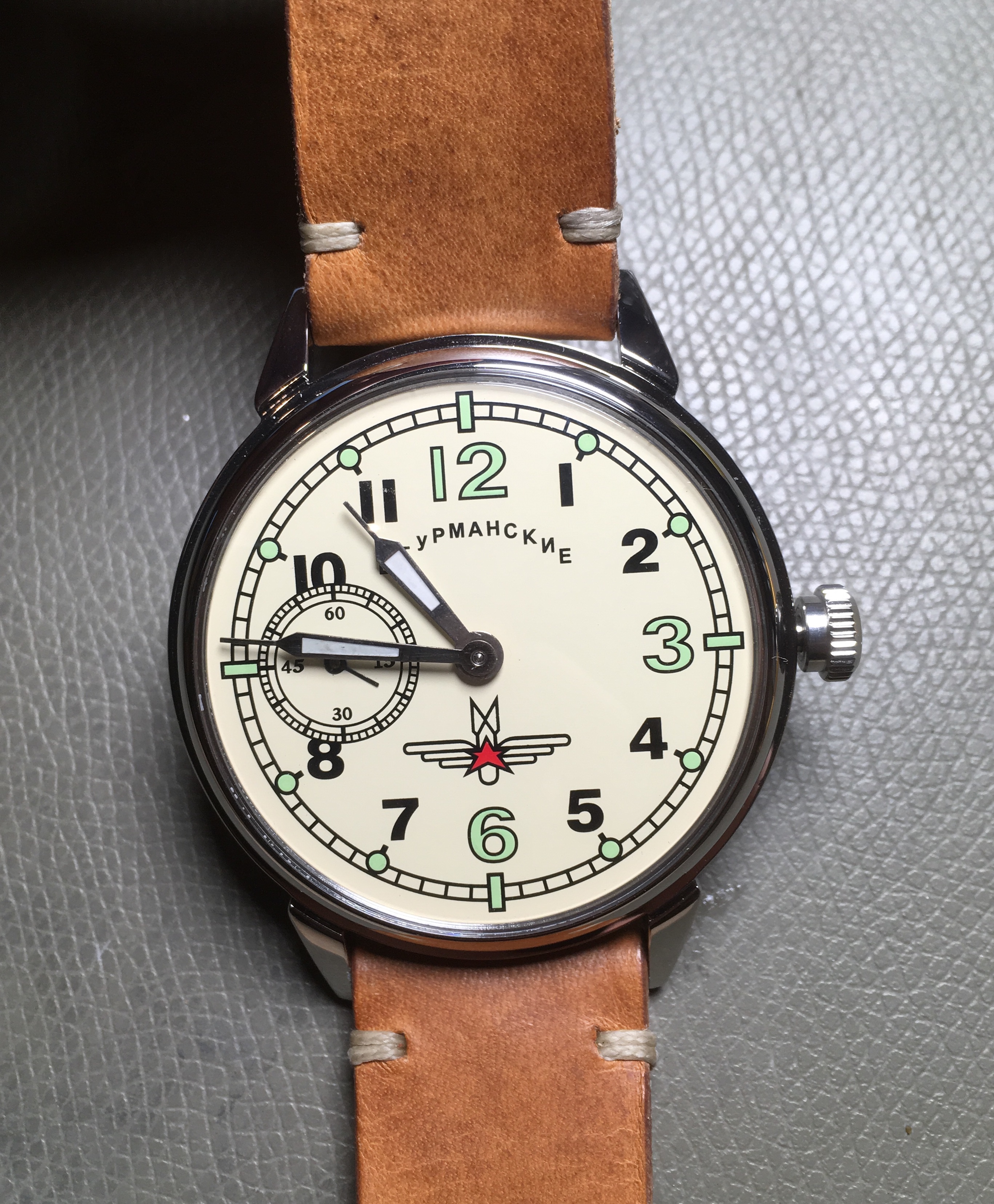

Overigens, bovenstaande Sturmanski polshorloge is is mijn bezit en draag hem met heel veel plezier. Ook de achterzijde is een genot om naar te kijken.

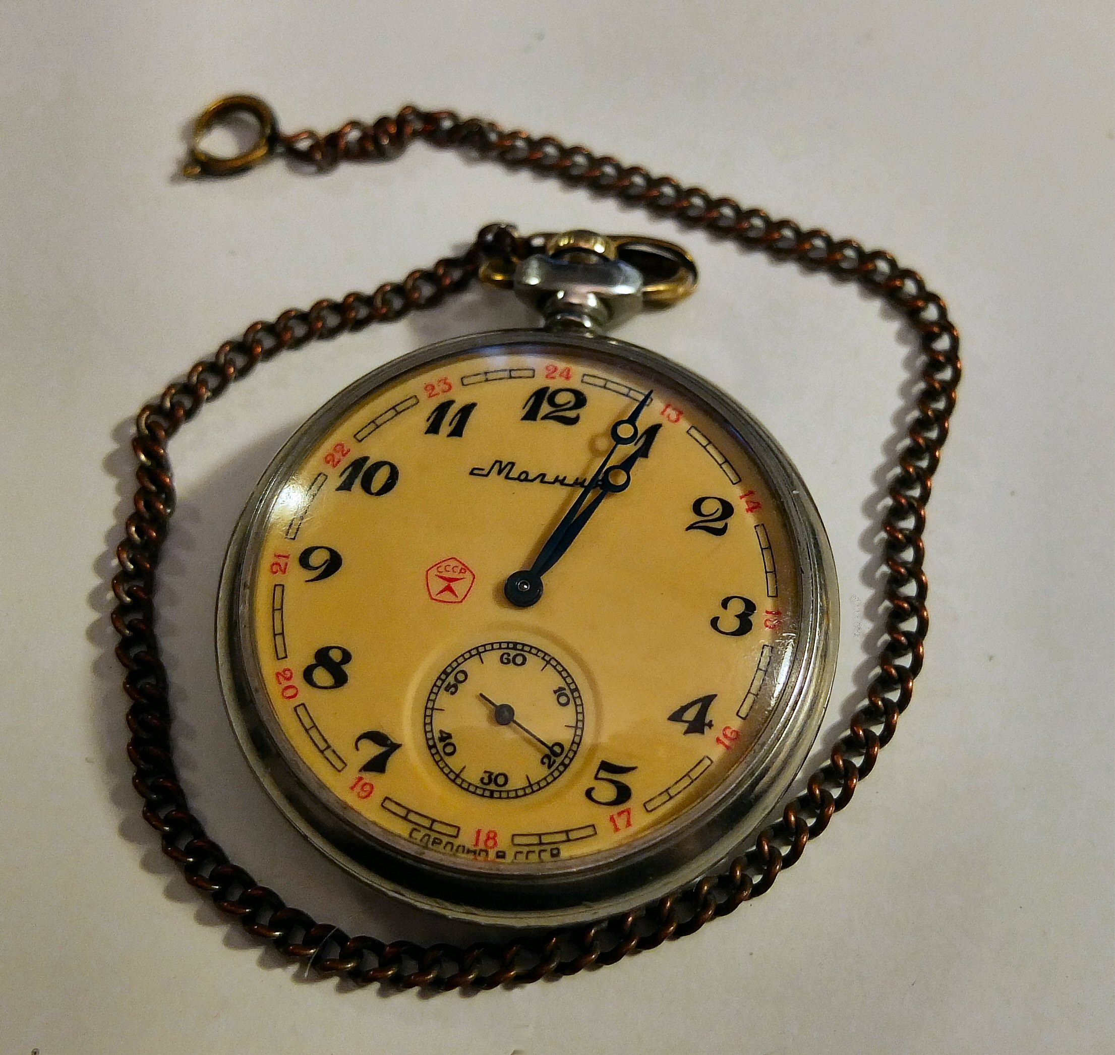

Ik heb er ook een. Nog niet zo lang geleden uit Rusland gekomen via E-bay. Voor een paar tientjes! Compleet met koperen horlogeketting.

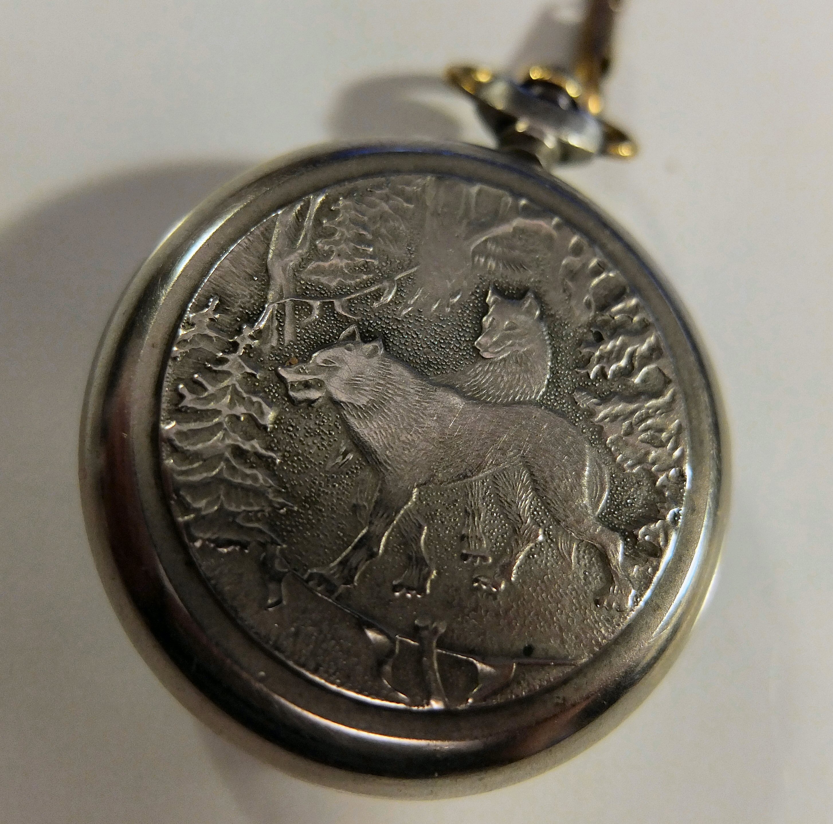

Een beetje het standaard model, maar keurig afgewerkt en met een lekker kitscherige (losse) achter deksel met twee vervaarlijke wolven. Ze zijn er ook met andere beesten en met schepen en locomotieven. Dus je kan ze sparen :slight_smile:
Een uurwerk als een tank. Loopt spatzuiver, tenminste deze wel. Ik heb er veel plezier van. Hij hangt boven mijn monitor op m’n werkplek als een soort wandklok… Ik moet natuurlijk niet vergeten om 'm op te winden.
Voorkant
Achterkant, waahoooohhhh
Binnenkant
Ziet er mooi uit met glazen achterkant ja!

Mooie wijzers! nog van een ouder modelletje dacht ik op de link van @DirkT te zien.
Ik ga ervan uit dat de mijne straks ook zo zuiver loopt :ok_hand:
Leuk hoor! Zo’n model met wolven op de achtergrond spreekt mij wel aan. Op Ebay gekeken en er staan er voldoende, maar allemaal “sleets”, ofwel de de wolven zijn door het dragen afgesleten. Zijn er adressen waar deze modellen in mint conditie te scoren zijn?
