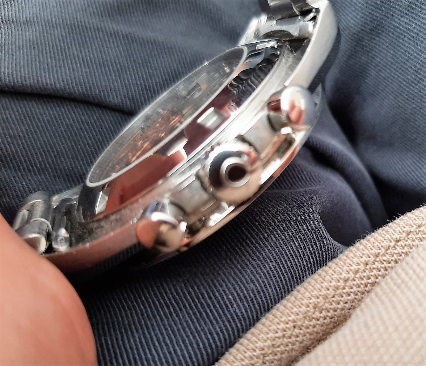

Ja, ik heb er een, de nieuwere zonder tekst, op mijn 145.022 69-74 kast. De extra O ring in het deksel heb ik eruit gehaald want die raakt de uurwerkhouder (ring). Van iemand die een jonger model kast heeft ( 80`s ) weet ik dat hij met de extra O ring wel goed past. Die extra O ring is niet nodig voor de waterdichtheid.
Hij heeft die "knik’ step in de ring zoals bij de 105.012 en je zit zowat in het uurwerk, zo dicht erop is het saffier.
Weet iemand of dit ook past op speedmaster date met ref 323.30.40.40.06.001? Vind het wel mooi om de valjoux 7753 te kunnen zien.
Jazeker, heeft meer met caliber te maken en de wijzerplaat voetjes, en 861 en 1861 past ook op elkaar. Je hebt wel een andere uurwerkhouder ( ring ) nodig voor een moonwatch kast t.o.v een Mark II want die voor de moonwatch heeft een andere maatvoering en een “binnenring” waar de stofkap op past.
Dat lijkt mij niet passen want het is een geheel andere kast.
Opgelost. Dank je.

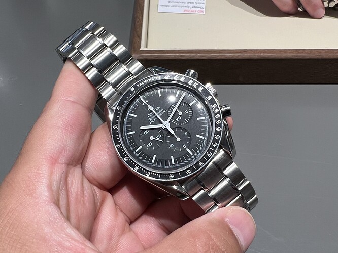

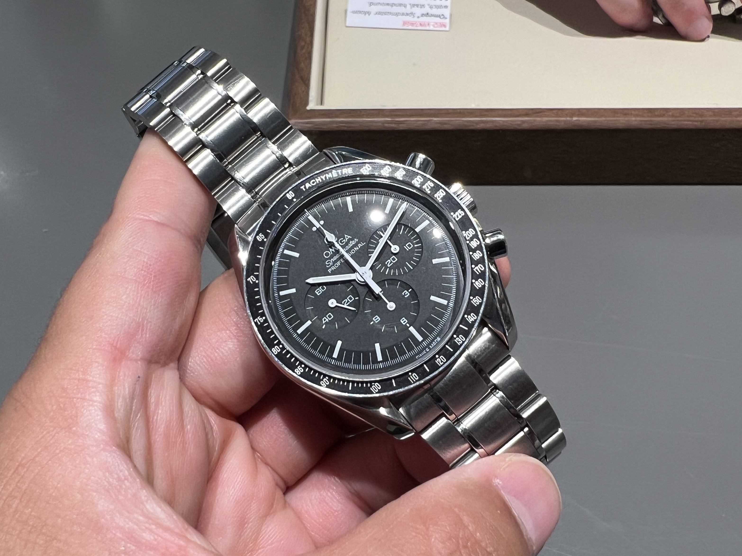

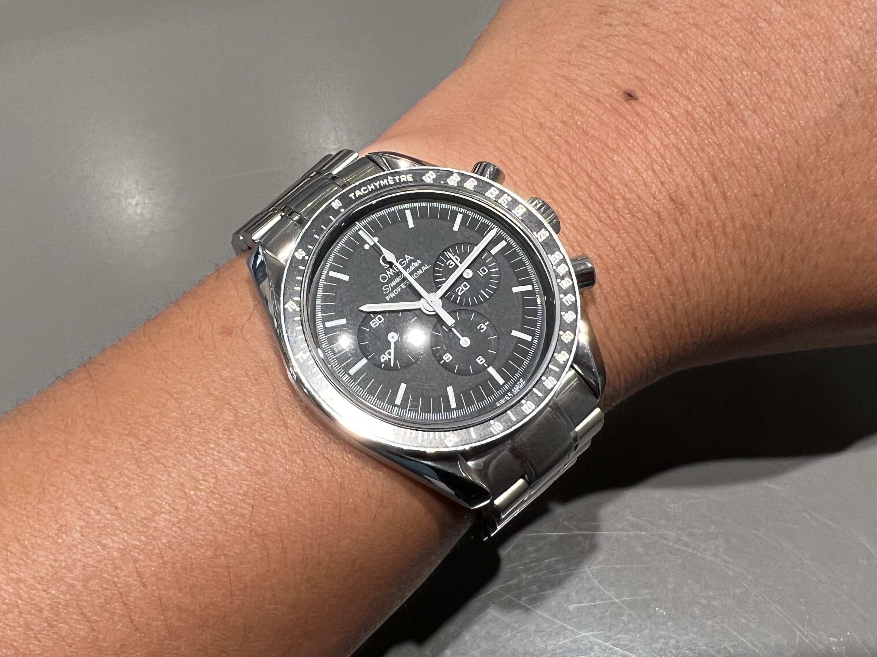

Ik kwam zojuist een Speedmaster tegen bij de juwelier om de hoek. Deze komt uit 2001 en heeft net een recente beurt gehad. Ik kom hier vaker over de vloer dus we hadden een leuk gesprek. Ik heb nog wel even een vraag over het resetten van een caliber 1861.
Deze “snapt” toch terug op zijn plaats? Toen ik er mee ging spelen en de chronograaf wilde resetten, gleed die terug naar de 12. Een andere keer “snapte” de secondewijzer terug naar de 12. Het is jammer dat ik geen filmpje kan laten zien, maar jullie snappen vast wel wat ik bedoel.
Ik dacht namelijk dat bij het resetten de secondewijzer niet naar de 12 gleed bij de 1861.
Deze juwelier staat bekend om echte merken te verkopen, maar ik twijfel bij deze Speedmaster of die wel echt is vanwege het glijden van de secondewijzer.
Deze lijkt me gewoon echt, neppe Speedmasters springen er meteen uit.

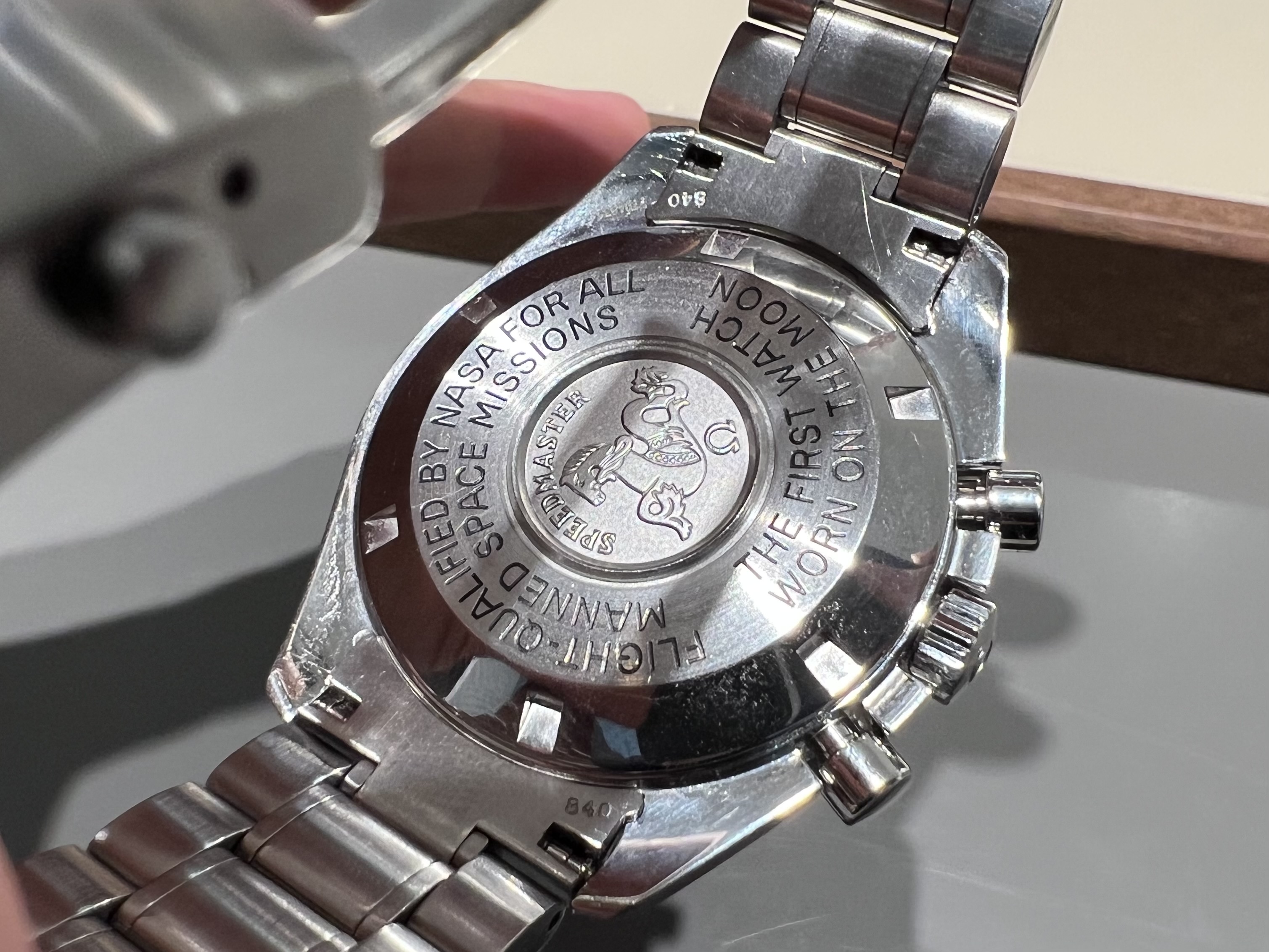

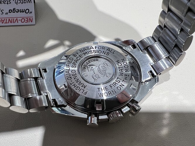

Het serie nummer even opzoeken. Ik kan het niet lezen maar staat op de lug.
Ik vind deze band steeds mooier worden, mag ik vragen welke ’ flatlink’ dit is?
Waar zou je dan het serienummer moeten nakijken, als ze een neppe maken met een serienummer van 'n echte weet je toch ook niet veel meer?
Dit is de uncle Seiko flatlink alleen is de clasp cover geswitcht met 1 van omega
Klopt, maar dan weet je al wel of die echt dat jaar gebouwd is… Dan heb je 1 ding alweer geverifieerd…
