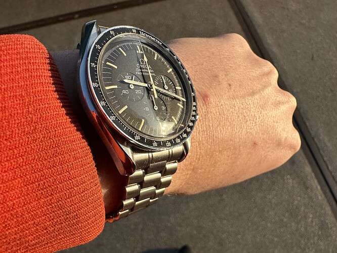

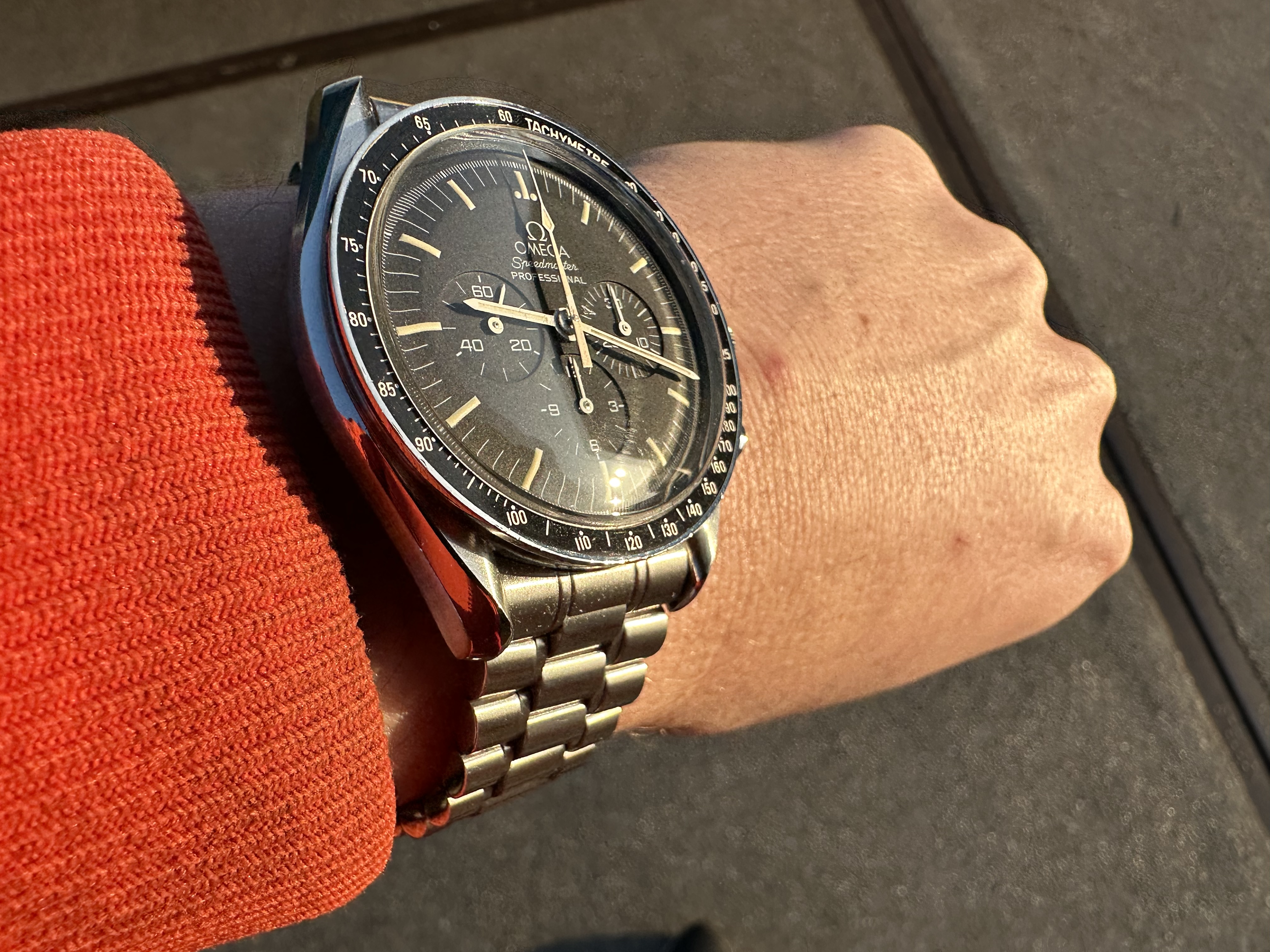

Nice, alvast gefeliciteerd! Tritium is zó mooi ;). Ik heb zelf de variant met zichtbodem, de 3592.50.
Ik heb geen doos en papieren dus weet het precieze jaartal niet. Wesselink&Vreeker zei dat het uurwerk uit 1985 komt. Maar volgens mij keek die in het verkeerde tabelletje. Door mijn serienummer te vergelijken met die van andere advertenties dacht ik zelf dat die uit 1992 kwam.
En als je eens I love my Speedmaster probeert?
Dank je! Ja dat denk ik ook, de wijzerplaat is 100% een 3590.50/3592.50 en de lunette eveneens. Een 1985 Speedmaster is een 145.022. De 359x.50 is ook feitelijk een 145.022 kast, dit staat ook aan de binnenkant van het achterdeksel. Door de nieuwe pic code van Omega werd het de 359x.50, maar ze voerden ook meteen allerlei wijzigingen door zoals een nieuwe wijzerplaat, lunette, uurwerk (van 17 naar 18 jewels) etc. De eindschakels van jouw Speedmaster zitten wel strak tussen de lugs dus het is sowieso eentje van na 1991. Alles voor dit jaartal is gatenkaas. Het Speedmaster script op de wijzerplaat verklapt dit ook, de lange S en R verdween.

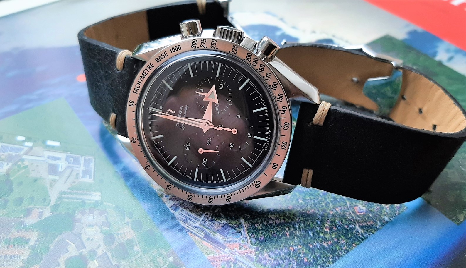

:heart_eyes: wat een heerlijk licht om naar de speedmaster te kijken!
Wat een nare foto qua verhouding, het lijkt wel een wandklok! Ik heb nog eens gecheckt en het ligt gelukkig aan de camera-hoek. In het echt past het alleraardigst.
