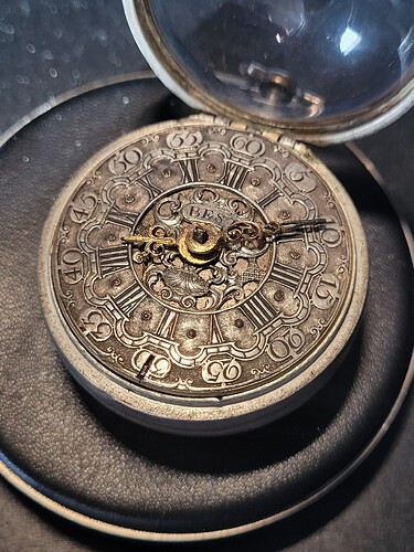

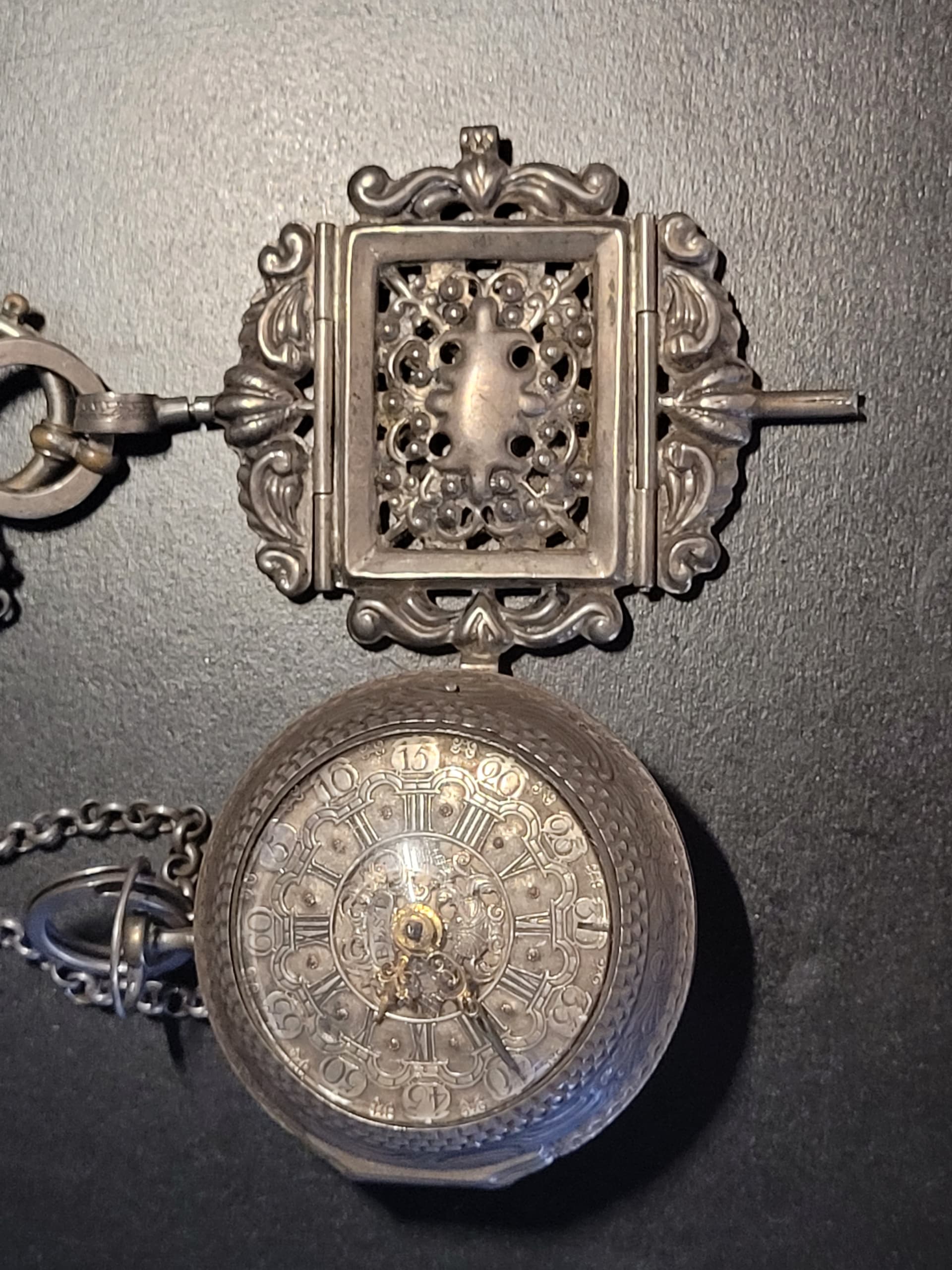

Goedendag, ik heb recent dit zakhorloge gekregen na een opruiming in het huis van mijn oma. Binnen de familie is er eigenlijk niks over bekend, naast een verhaal van mijn vader dat hij zich vaag iets kon herinneren dat zijn opa een zakhorloge droeg. Maar ook compleet onbekend of dat over dit stuk gaat.
Is er iemand bekend met dit merk/maker en/of de tekens die in het deksel staan? Ook ben ik er nog niet in geslaagd de tijd aan te passen van dit spillegang-uurwerk. Wat zou in theorie de juiste manier zijn?
De ‘sleutel’ in de achterkant linksom draaien wordt de hoofdveer mee opgewonden. Rechtsom lijkt er niks te gebeuren, naast dat de minutenwijzer ongeveer 1 minuut opzij gaat. Kan dit mogelijk toch de juiste manier zijn? Wanneer ik heel zachtjes op de minutenwijzer zelf kracht zet hoor ik de balansveer sneller gaan tikken. Ik weet wel dat de staartklok van mijn oma, ook met een spilleganguurwerk, op die manier verzet kon worden. Ook lijkt het uiteinde van de minutenwijzer geoxideerd o.i.d
 Toch lijkt dat niet de methode. De ‘sleutel’ die erbij zit is te groot voor de vierkante as waar de wijzer op zit. Urenwijzer is wel te draaien door er tegen aan te drukken.

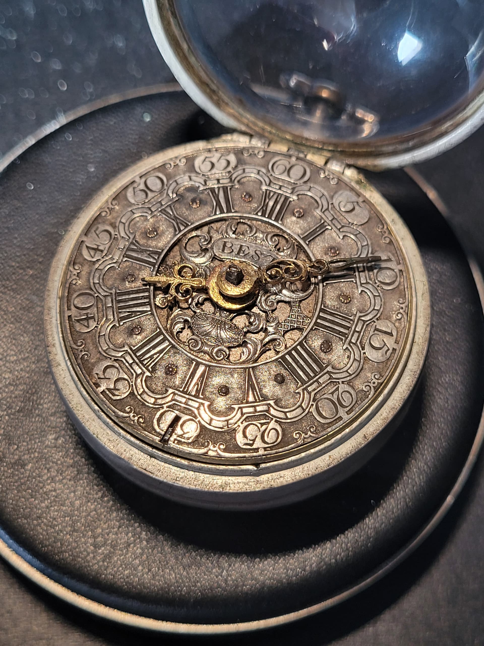

Fraai exemplaar. Zit er een knopje op 3 uur?

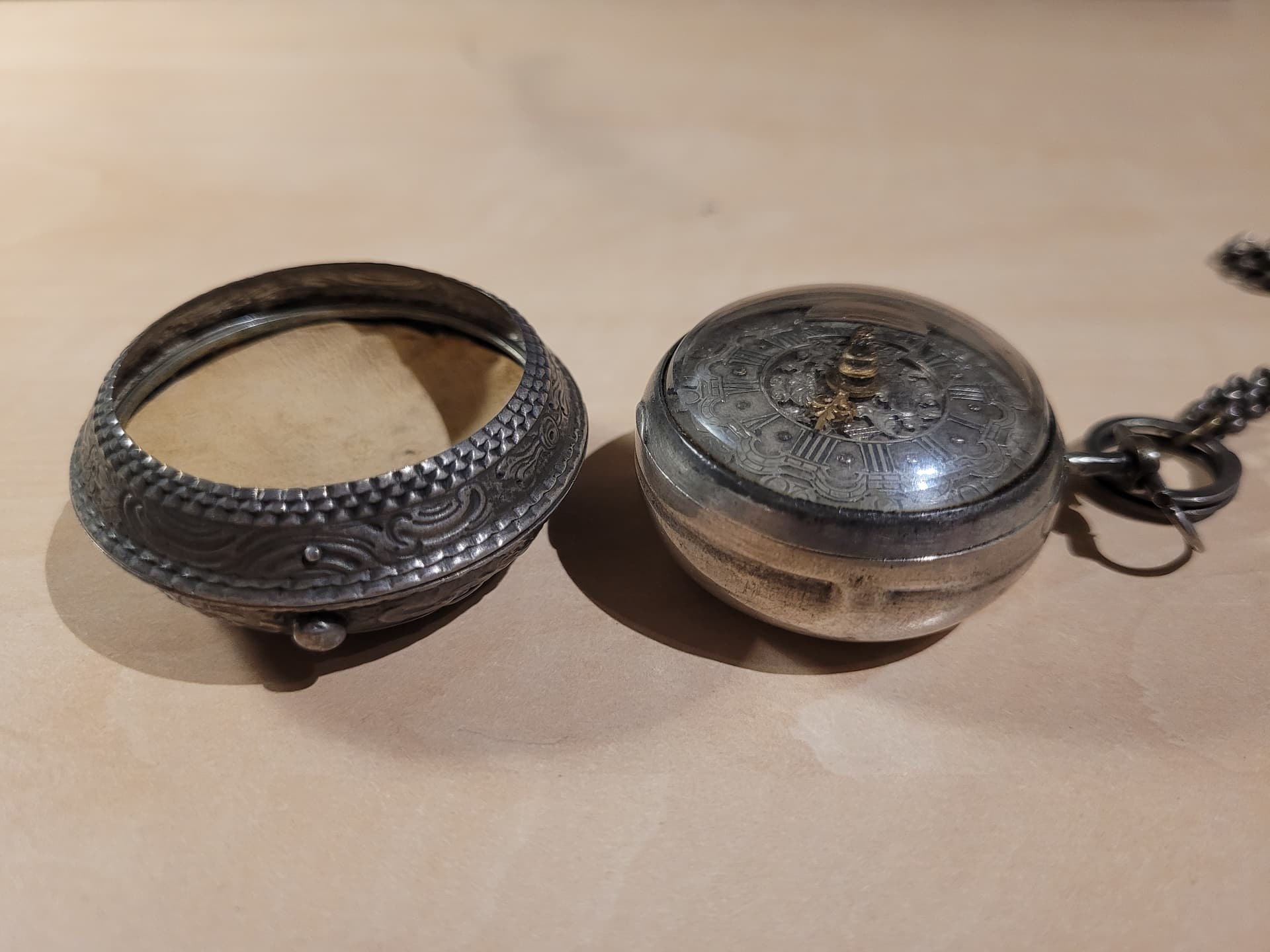

Beide stukken liggen met hun 12 uur naar rechts georiĂ«nteerd op de foto. Er zit op de ‘omhulzing’ een knopje om deze open te klikken en het stuk eruit te pakken. Aan het uurwerk zelf zit rechts geen knopje.
Is ie veel te oud voor. Tijd instellen door een passende sleutel te gebruiken voor de vierkante as waar de wijzers op zitten. Aan de voorkant dus. Linksom inderdaad opwinden. Rechtsom draaien en dan gaat ie dure geluiden maken. (Krak, stuk dus)

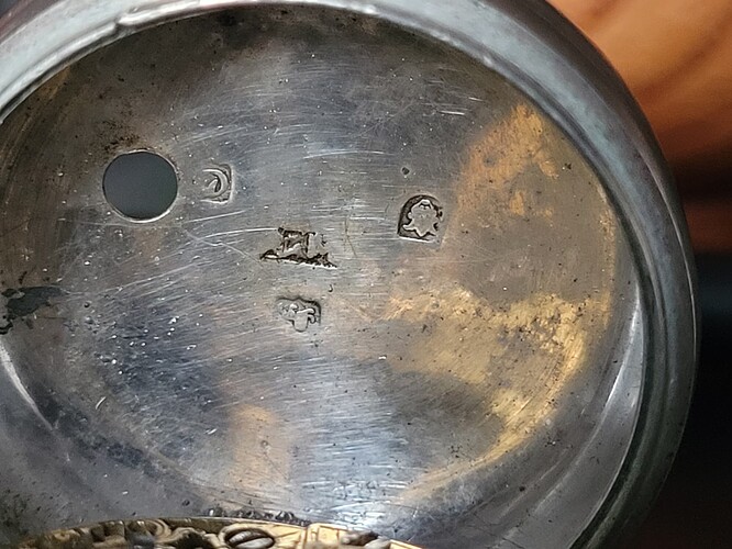

Eind 18e, begin 19e eeuw? De zilvermerken in de kast geven een indicatie. (Zoek op “english hallmarks”)
Ik geef @vinwat ff een seintje, die heeft meer van dit soort horloges.

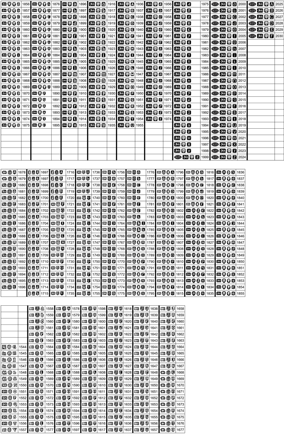

Hij is gestempeld met een London Hallmark, helaas is de lettercode gedeeltelijk weggepoetst, maar ik denk dat hij in 1756-1775 valt.

Ik zie ook Nederlandse invloeden met o.a. de Hollandse boogjes op de wijzerplaat.

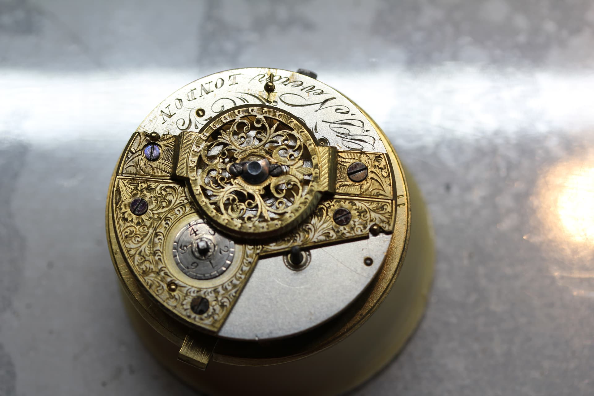

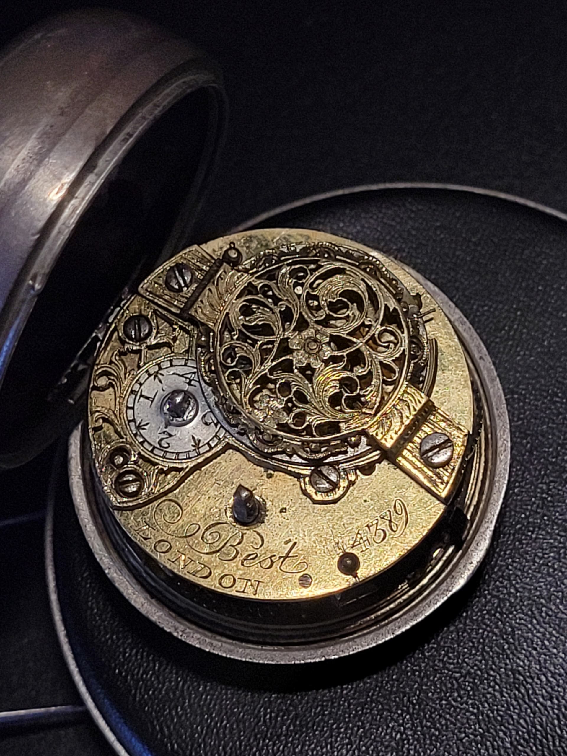

Goed punt, de kloof (brug) over de balans heen is een “Hollandse kloof”. De Engelsen zitten over het algemeen met 1 schroef vast. (Maar je krijgt meer geld als je er “London” op zet, zeker in die tijd.)

Het toeval wil dat ik momenteel bezig ben met het restaureren van een vergelijkbaar zakhorloge en als je de foto’s vergelijkt ook met dezelfde kloof op de achterkant.

Welnu, het opwinden kan alleen maar naar een kant, in dit geval links om draaien dus tegen de klok in, de stift met het vierkantige uiteinde zit op het conisch rad en de veerton zit aan de linker kant van het conisch rad. Bij het rechtsom draaien moet de werking stuiken, althans dat zou zo moeten zijn.
Dan lees ik dat bij het verdraaien van de minutenwijzer de balans gaat tikken, wel, de minutenpijp zit met een perspassing op het centrum rad. Dus als je de wijzer gaat verzetten, dan zal het uurwerk worden geactiveerd en het pinionrad zal gaan meebewegen, waardoor de balans ook iets zal worden geactiveerd.
Als de urenwijzer wordt verdraaid zonder dat de minutenwijzer meedraait, geeft dat aan dat de urenwijzer te los zit op het uren rad en mogelijk niet juist meedraait als het horloge in werkende staat is.
Bij dit horloge hoort maar een sleutel, die gebruikt wordt voor het opwinden en om de wijzers te verstellen. Daar kan in de loop van de jaren en mogelijk meerdere keren bij een horlogemaker te zijn geweest voor bepaalde reparaties iets aan zijn veranderd.
Dat kan o.a. zijn dat er een ander centrum as in is gezet waardoor het vierkant een andere maat heeft.

De eerste oplossing is om de schacht met het vierkant te verwijderen en er een nieuwe schacht op te monteren. Dat is niet een klus die je even doet, het opwindgedeelte is van metaal en zit vermoedelijk op de zilveren sleutel met een borgpin, die moet worden verwijderd en dan kan er een nieuwe schacht op worden gemaakt.
Een simpeler manier is om een dunne pijp over de schacht te schuiven. Dus het verbogen gedeelte terugdrukken en een pijpje eroverheen schuiven zodat het uitgescheurde gedeelte bij elkaar blijft en niet verder open kan buigen bij gebruik.
Voor het verstellen van de wijzers is een nieuwe (dus extra) sleutel nodig met de juiste maat vierkant.
De sleutel op het vierkant zetten en de wijzers verstellen tot de juiste tijd is verkregen, wel altijd met de klok meedraaien dus rechts om.
De amplitude is een andere zaak, vermoedelijk zit er nog dezelfde oorspronkelijke spiraal op de balans zoals die er indertijd is opgezet. Tja, na zoveel jaar, vermoedelijk meer dan 200 jaar is de veerkracht weg, hier is niet veel meer aan te doen, eventueel overnieuw behandelen zodat er weer veerkracht in zit, bv. verhitten en snel afkoelen zodat er wat meer spanning op komt. Persoonlijk zou ik er niets aan doen.

Inderdaad Londen Hallmark. En de jaarletter lijkt mij een Gotische Q van 1771. Wat goed kan kloppen voor dit horloge.
Hij is in Londen gemaakt voor de Hollandse markt. Gezien de Hollandes kloof en de minuten boogjes.
