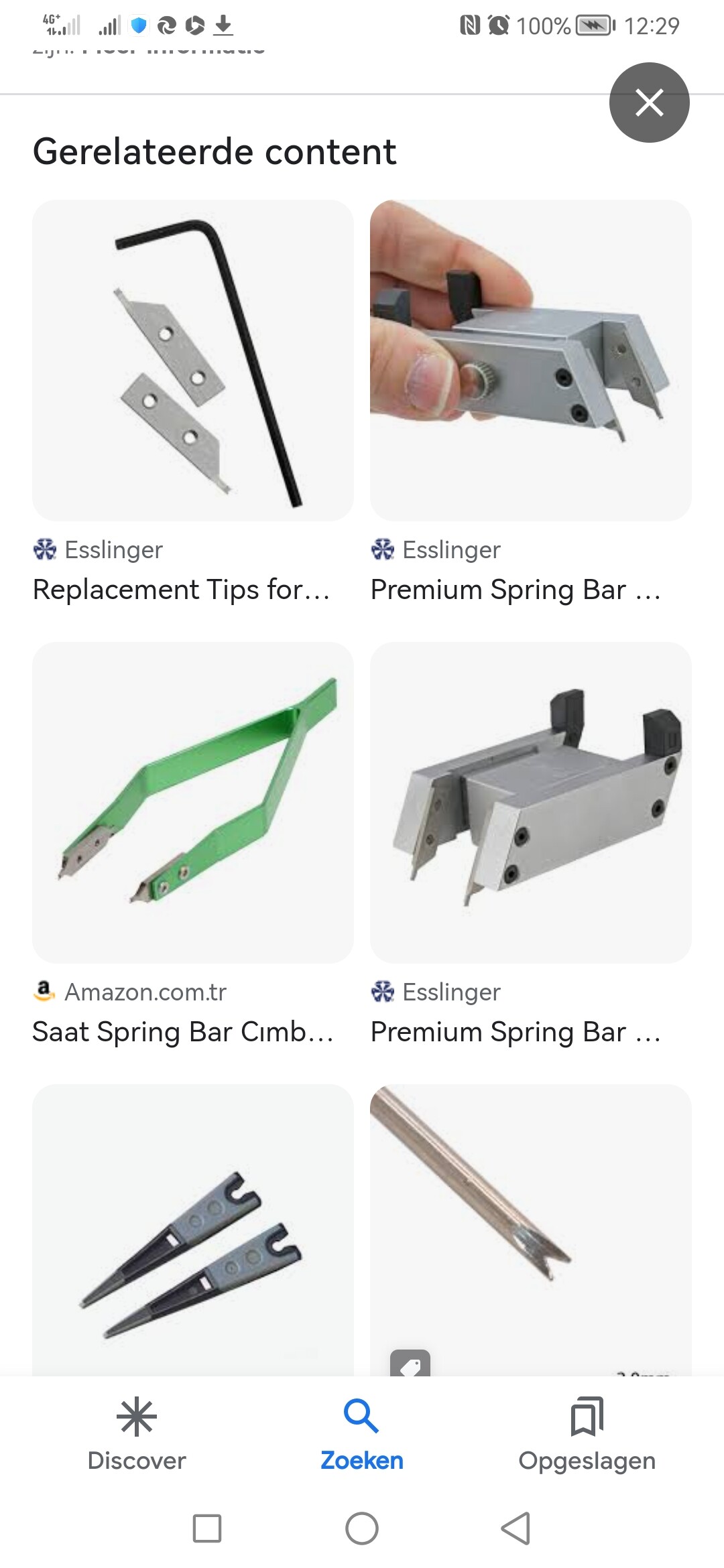

Echter staat deze sinds kort niet meer op de website van Esslinger:
Ik kwam 'm wel tegen op een andere website, maar ik krijg hier een hoog scam gevoel bij:

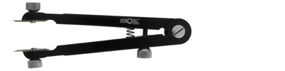

En de Horotec versie van wat @Auke95 vermeldde…
… komt op €148 als ik zo ff kijk.
Maar dat zijn prijzen exclusief BTW. Weet niet of dat handig is voor jou specifiek. :smile:

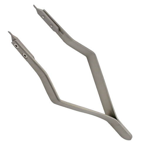

BULLONGÉ spring bar pliers
Doen me hier toch van afzien, dan maar de Bergeon 7825. Weet iemand waar je deze voor een schappelijk bedrag in Nederland kan kopen?
Ik heb die Bullongé 7825 ook. Overgenomen hier op het forum. De vorkjes braken snel af. Heb twee kanten al gesloopt van één vorkje.
Nu vraag ik mezelf af of het wellicht user error was, of dat de kwaliteit zo slecht was???
Gelukkig kan ik er nu echt goed mee omgaan. Ondanks dat een vorkje aan één kant een beetje kapot is, is de pincet nog gewoon bruikbaar. Ik heb dus nog geen behoefte gehad om nieuwe vorkjes te kopen.
Qua prijs… tja, ik heb de helft er voor betaald en voor die vijf tientjes heb ik er veel plezier van. Ik zou eigenlijk niet meer zonder kunnen. Moest ik hem nieuw kopen met de kennis van de kwaliteit… dan zou ik toch even doorsparen voor betere kwaliteit.
Het afbreken schijnt bij de Bergeon 7825 ook te gebeuren, maar met 1mm breedte is dat op zich ook niet heel gek (vandaar de beschikbare reserve opzetstukjes). De vraag is of er daadwerkelijk verschil in kwaliteit zit dat de één sneller afbreekt dan de ander.
Dat durf ik niet te zeggen. Ik weet wel nu ik er handigheid in heb, het een tool is die prima te gebruiken is. Wat ik wel merk is dat als de Springbars echt even vast zitten, dat ik ze eerst een beetje los moet maken met de gewone Bergeon springbar tool en ik daarna de pincet kan gebruiken. Wellicht dat dit ook de reden was dat het vorkje afbrak? Nu ik er handigheid in heb gekregen heb ik eigenlijk geen last meer van afbrekende vorkjes.
