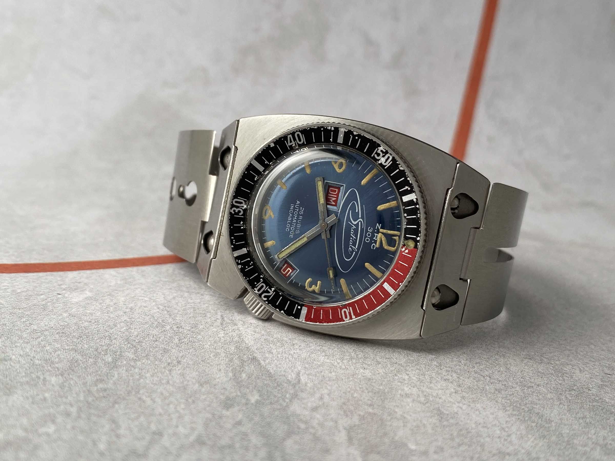

Klopt, het ding was beschikbaar met 3 banden:
Versie met volledige geintegreerde band en endlinks (weinig overlevers voor obvious reasons):
Versie met de razor band maar met endlinks:
Versie met band gelijkaardig aan degene op de Grand Fonds maar met meer taper - zoals de mijne.
Kan op termijn, maar ik wil 'm toch gewoon op de bracelet dragen die ik erbij heb. Speciale band met geveerde links om makkelijk over een duikpak te schuiven. Pretty cool.

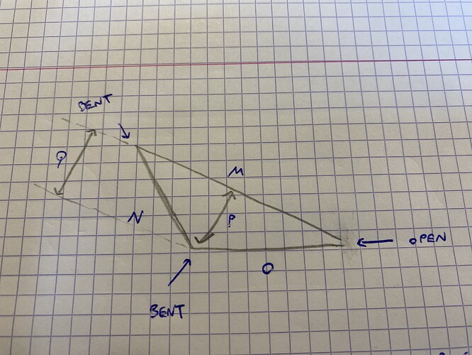

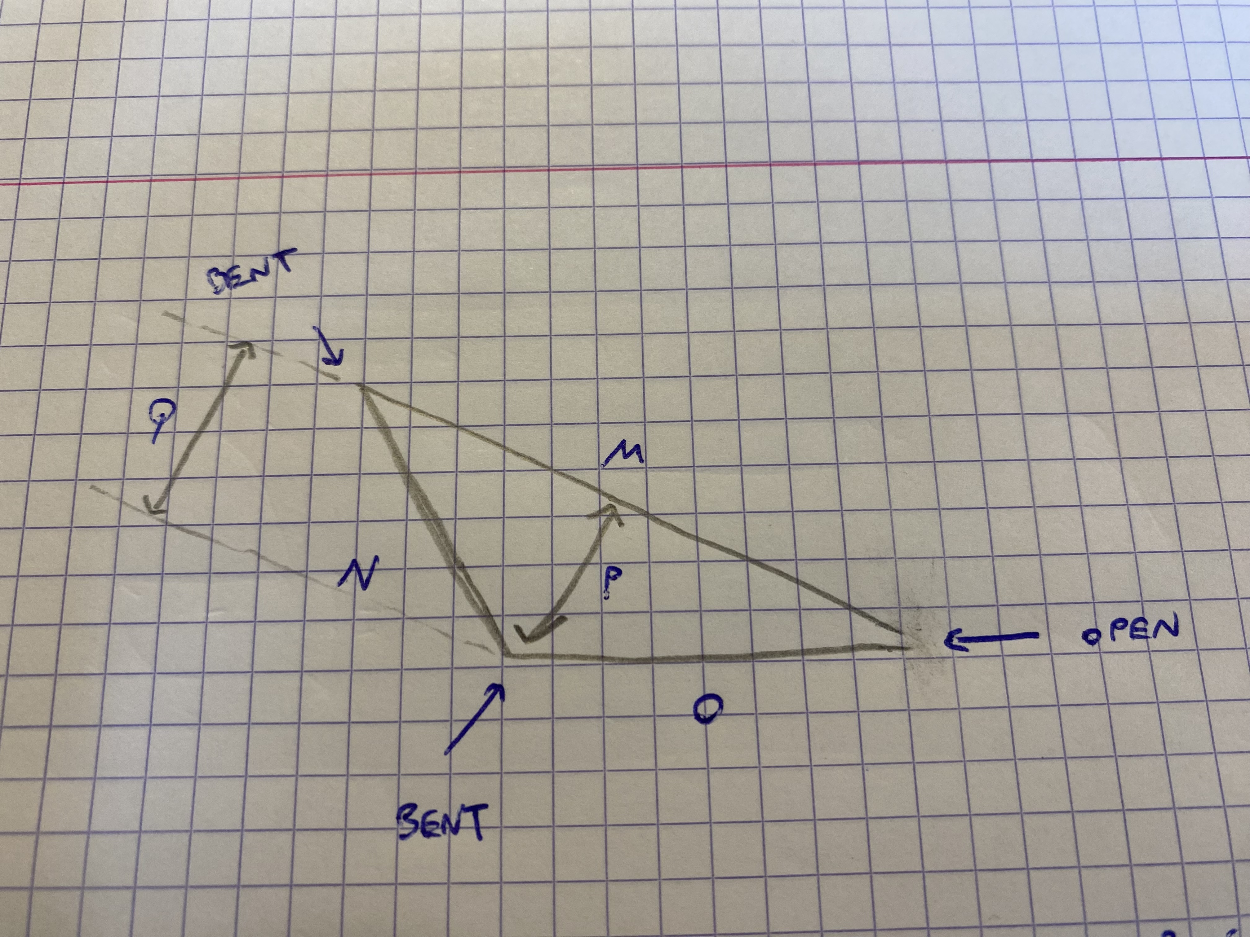

Kun je me nog even de hoogte van de driehoek in het zijaanzicht geven. Dus zeg maar op je 2de tekeningetje de afstand tussen de lijn M en de punt tussen N en O. Neem aan dat je een schuifmaat hebt.
Heb ik inderdaad! Ik meet even op.
2,60mm langs binnen gemeten (P) en 3,45mm langs buiten gemeten (Q)!

btw, het verschil in afmeting tussen G en D op plaatje 1 is puur doordat de plaat op die 20,75mm in het midden geplooid zit - dus het verschil is ongeveer de plaatdikte. Op de kast zit hiervoor ook een kleine uitsparing - kan dit op een massief linkje ook gerepliceerd worden denk je zodat de link ook mooi in dat uitsparingetje valt? Gaat natuurlijk maar over een 0,4 tot 0,45mm…
