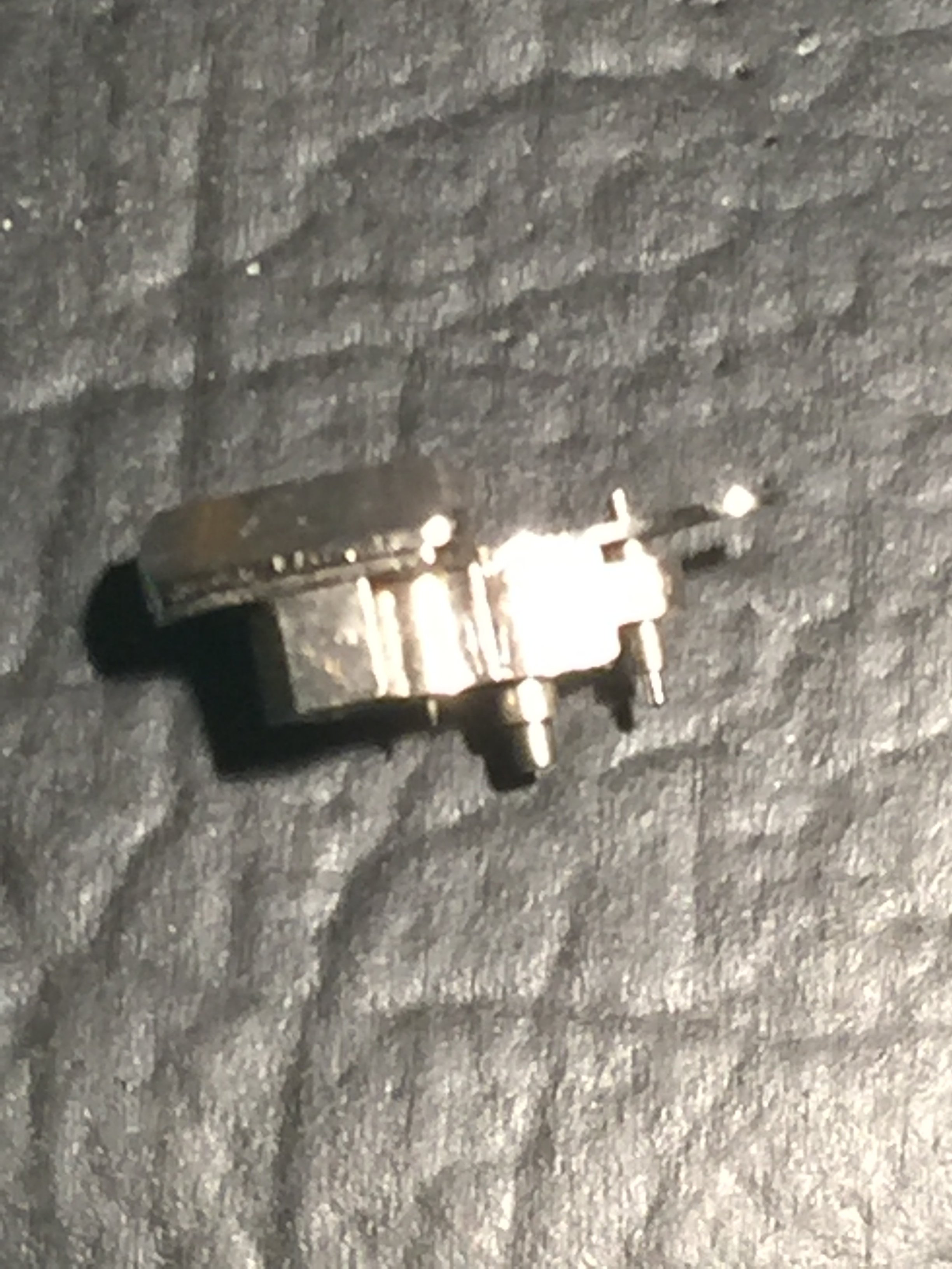

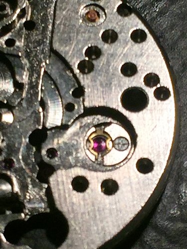

Morgen de andere veerton! Vervolgens het reeds ontmantelde incablok voorzien van chaton en deksteen + een klein druppeltje 9010!

2de veerton is ook gelukt (was iets kleiner)
Deksteen niet kunnen voorzien van een klein beetje olie!
Reden: om dit goed te kunnen zien heb ik een vergroting van 20x nodig (slecht zicht !) echter moet ik dan te dicht met de loepbril bij het steentje komen en heb zodoende geen mogelijkheid om met oliegever en pincet erbij te komen!
Iemand een suggestie?
Hel lukt mij altijd goed met 4X.
Hoe het met jouw ogen gesteld is weet ik niet, maar blijven proberen oefening baart kunst.
Het is ook wel een lastige klus en stresserend in het begin.
Suggestie: zorg wel voor goed licht dat is belangrijk.
Ben benieuwd naar het uiteindelijke resultaat.
Ik zorg altijd voor strijklicht; ik kijk over het steentje heen zodat net de lamp erop reflecteert. Ik heb m’n hoofd niet boven het steentje dus ruimte genoeg voor de pincet en oliegever.
Overigens is dit zoals @vouwfietser hierboven al zegt een lastig klusje dat veel oefening vergt.
Succes!
Bedankt @vouwfietser en @wbcoupe, zal ik iets minder voorzichtig te werk moeten gaan (ik had het deksteentje in een vak van mijn stolpje laten liggen , zodat bij het wegspringen het steentje hopelijk in het bakje bleef liggen)
Ik ga het maar weer eens probereb en kijken vanaf de voorzijde!
Succes en doe voorzichtig, die dingen hebben inderdaad de onbedwingbare neiging om weg te schieten.
Vraagje: Hoe krijg ik olie (9010) aan de kleine oliegever (rode Bergeon) ??
Eigen antwoord:
Het is blijkbaar zo weinig dat je het (bijna) niet ziet!
Maar het is gelukt!
(Ik laat deze vraag voor de volledigheid van dit eerst project staan!)
HET IS ME GELUKT!
Het incablok zit weer netjes op zijn plaats.
Dit is inderdaad een lastig klusje voor iemand die nog geen ervaring heeft met het servicen van een horloge.
Ik moet het veertje even overnieuw vastzetten, zit volgens mij niet helemaal goed!
Goed gedaan, dit is voor beginners echt een lastig klusje, en ik laat er heel af en toe nog wel eens eentje schieten.
Heel dapper. Hier zie ik ook iedere keer het meest tegenop. Ik ben al eens een deksteentje kwijt geraakt maar had gelukkig een reserve.
Ik gebruik tegenwoordig het volgende tooltje (de rode). Heel erg handig. Je kunt het steentje manipuleren en ook weer gecontroleerd terugplaatsen.

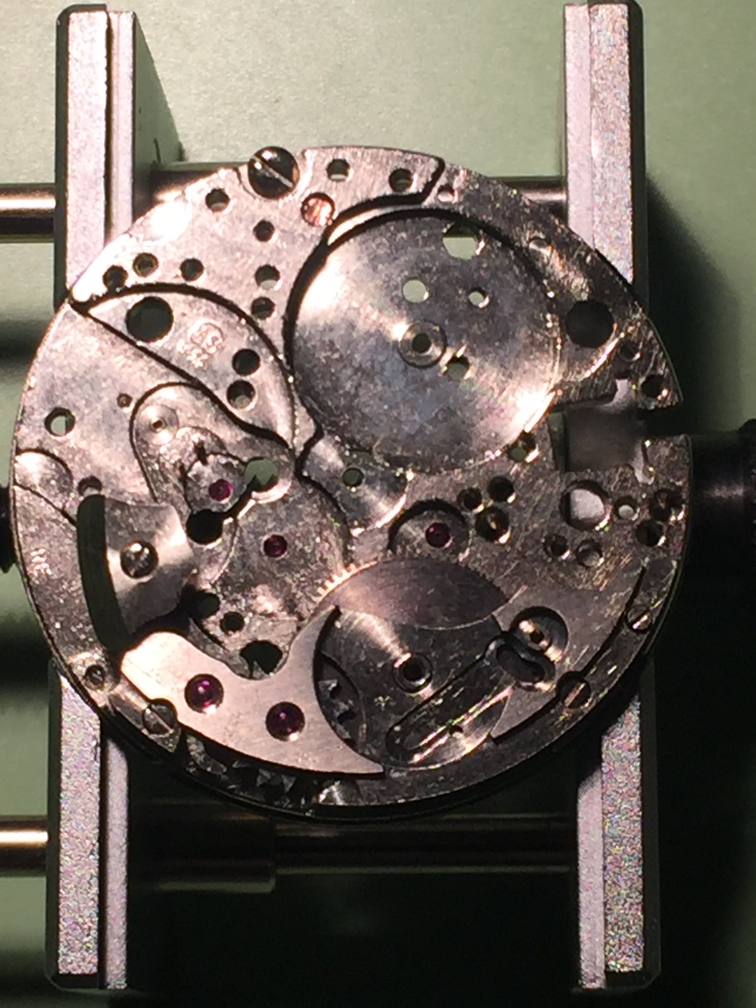

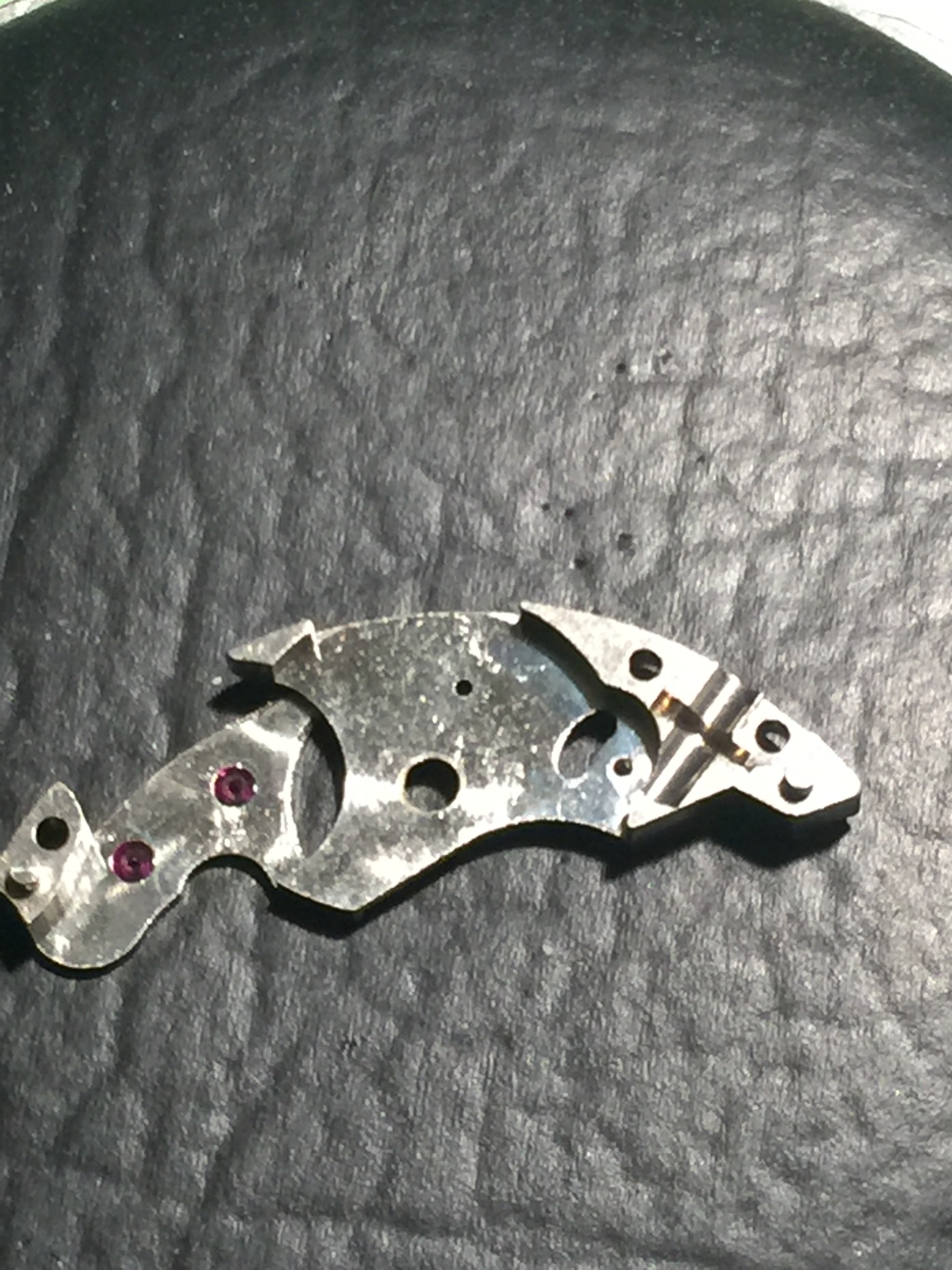

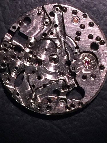

Gisteren en vandaag bezig geweest met het terugplatsen van de hamer (alarm), dit lukt me echter niet!
Allereerst heb ik de veertrommel voor het alarm met daaronder het rachetwheel-alarm met daartussen 1 druppeltje D5 teruggezet vervolgens het alarmwheel.
Nu moet de hamer teruggezet worden, alleen zit hier een extra palletje wat het draaien verhinderd (laatste foto het rechtse palletje)!
Iemand een idee?
Als de hamer goed zit kan de alarmbrug teruggeplaatst worden.
BTW, volgende keer schoonmaken met iets anders dan wasbenzine, dit vlekt enorm!
Waarschijnlijk helpt reinigen met 98% alc. ?!?
De verlichting is natuurlijk ook verre van ideaal!
Probleem gevonden! Ik had de as op de verkeerde plaars gezet!
