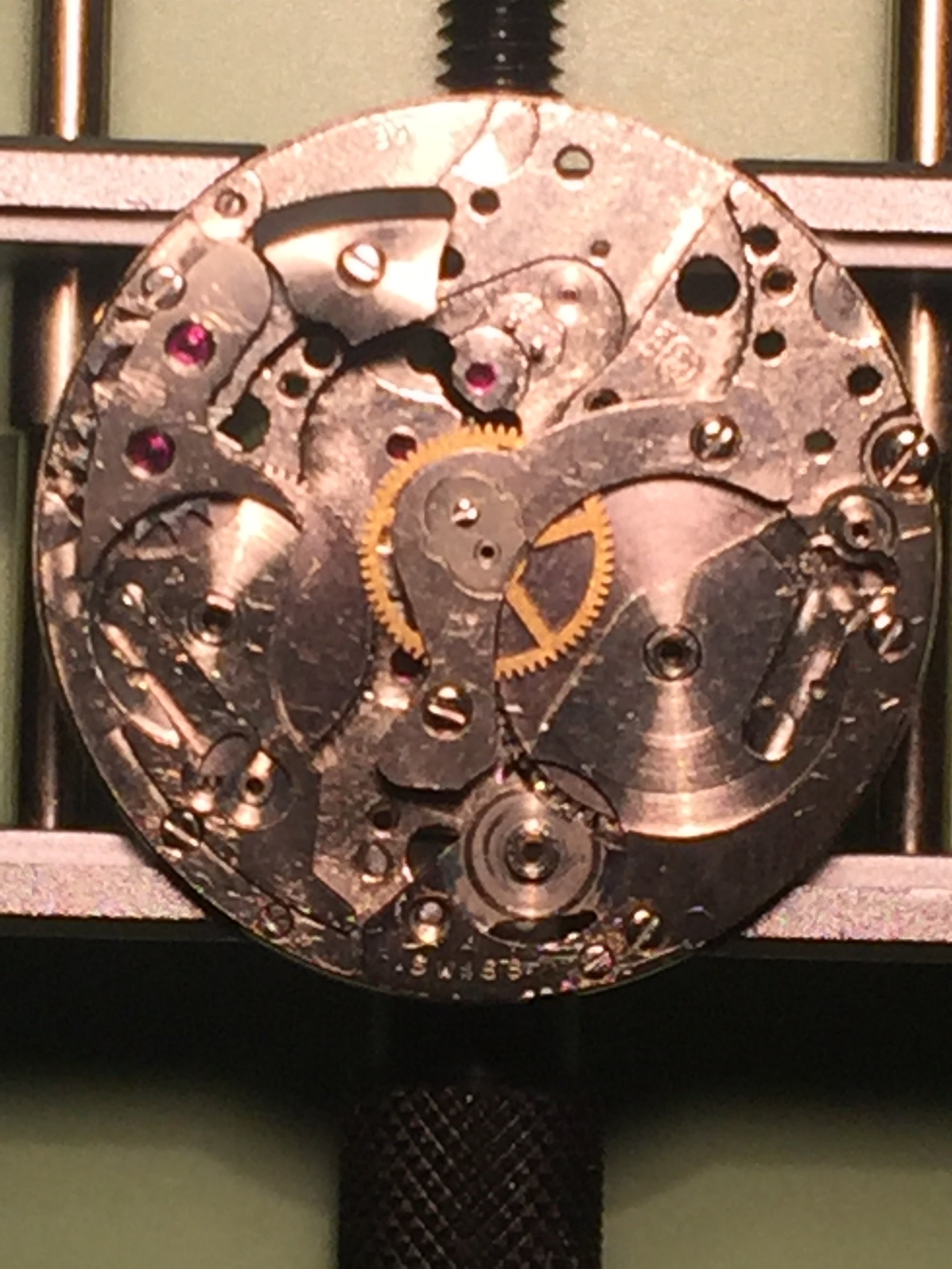

Morgen komt het centrumrad met de brug en de andere veerton met brug aan de beurt ook dit wordt allemaal met een beetje D5 gesmeerd.
Ik word steeds nieuwsgieriger of het horloge nadat alles weer gemonteerd is loopt en of het alarm werkt!

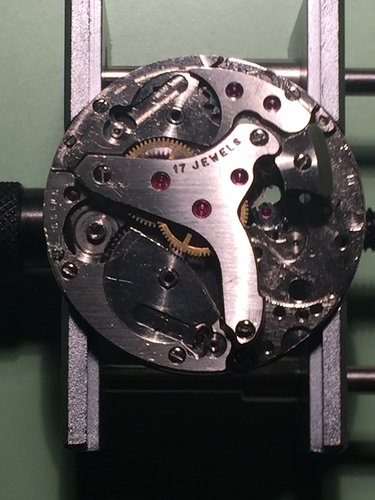

Centrumrad met brug en veerton (uurwerk) met veertonbrug zijn geplaatst. Het plaatsen van de schroefjes met pincet gaat zo langzamerhand wat sneller!
OK, vandaag het ankerrad, het tweede wiel, het derde wiel en de treinbrug geplaatst en getest. Olie 9010 op de asjes (steentjes)

Op de diverse bruggen is wel.duidelijk te zien dat dit door een beginner is ge(de)monteerd! Krasjes door uitschieten met de schroevendraaier, onvaste hand enz.
Maar ja, alles werkt!

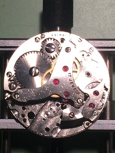

Vandaag of morgen worden de clickveren (2), de clicks (2) en het “ratchetwheels (2)” alsmede de kroonring en het kroonrad geplaatst!. Daarna ga ik eerst verder met de alarmnkant en als laatste het anker, de ankerbrug en de balans!(incablok nog olieĂ«n)

Ik heb één click met schroefje en het kroonrad met kriinring en schrief geplaatst, nu nog de clickveer en ratchetwheel (heet dit in het nederlands PALRAD???) met schroef!
Vraag: Kan ik ook de clickveer nadat ik de click geplaatst heb plaatsen? Het lukt me namelijk niet om de veer tegen te houden en met de andere hand de click en de clickschroef te plaatsen (waarschijnlijk omdat ik hier wat meer ervaring met kleine onderdeeltjes Ăšn pincet moet opdoen :stuck_out_tongue_winking_eye:)
Ik had trouwens de schroef van het kroonwiel met één van het ratchetwiel verwisseld! Maar hier kom je snel achter!!!

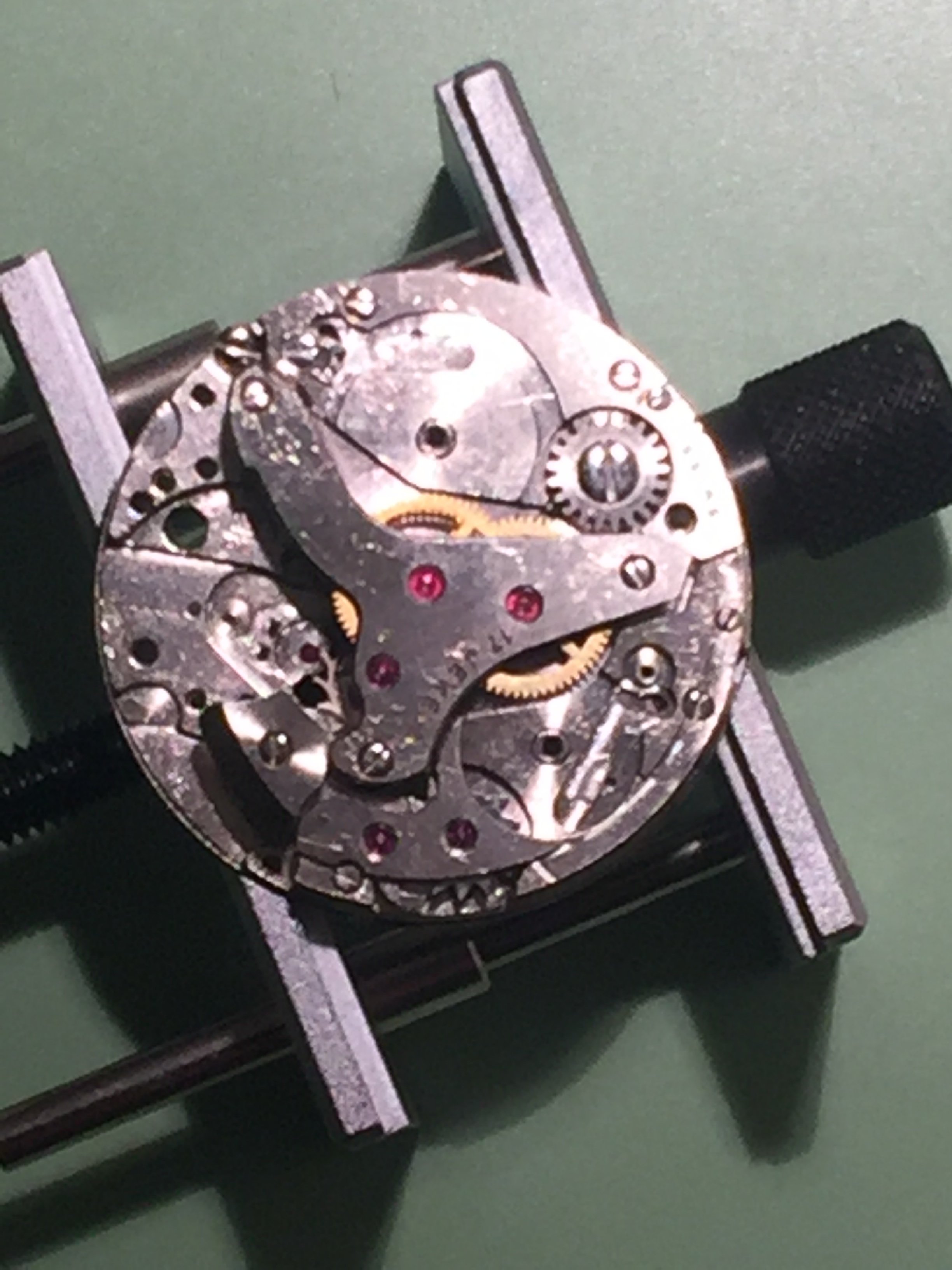

Zo, de eerste pal en daarna de palveer is gelukt. Daarna het palrad voorzichtig geplaatst en vast geschroeft!
Nu voor de tweede pal even wachten op mijn nieuw bestelde schroevendraaiers. Aan deze kant begint het zo langzamerhand weer op een volledig uurwerk te lijken :grinning:
Vanavond ook de tweede pal geplaatst! Met de tweede veer wacht im even, had vandaag geen vaste hand!
