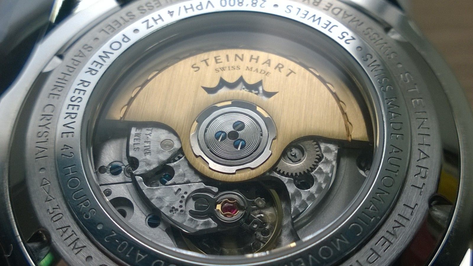

Een Soprod A 10 in welk type PAM?

Loopt de rotor niet toevallig tegen de deksel aan (d.w.z. te weinig ruimte)? Heb dat eens een keer gehad & dat leidde tot een gelijk probleem.

Wat Panerai doet met Soprod weet ik echt niet, wat ik wel weet is dat nogal wat High-End merken aan de standaard ETA’s Soprods enz. met of zonder modificatie er een eigen kaliberaanduiding aan geven. Dat is om het transparant te houden. Sinn is daar open in en gebruikt het Soprod A10 uurwerk.
Nu heb ik het uurwerk helemaal opgedraaid, zo’n 60 slagen, en ga eerst eens kijken hoe lang hij daar stil liggend op doorloopt. Dat zou toch ruim 40 uur moeten zijn. Doet hij dat wel dan ligt het niet aan de veer, maar bouwt hij gewoon niet voldoende op overdag.

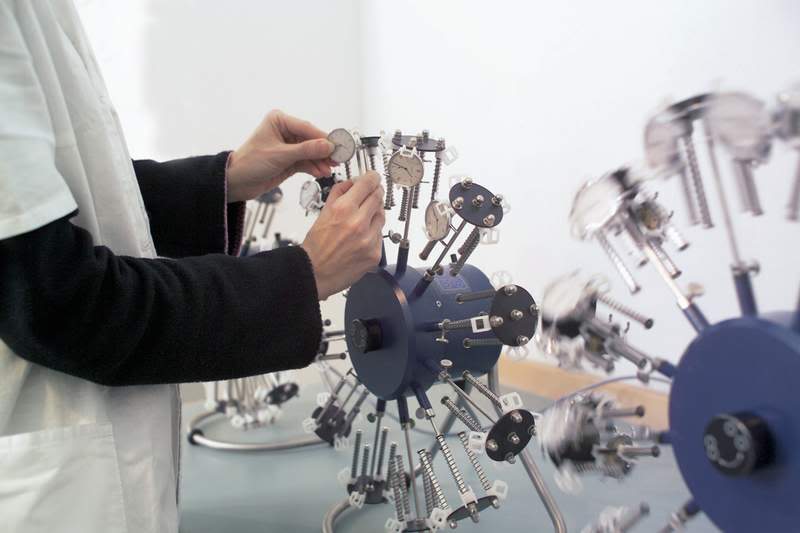

Op een reguliere winder blijft hij niet doorgaan, de reserve zwakt hoogstens niet af. Professionele winders laden het uurwerk wel op, en draaien ook aggresiever:

Kijk op de kast staat 42 uur reserve
op de Ocean Blue staat de reserve niet vermeld.
