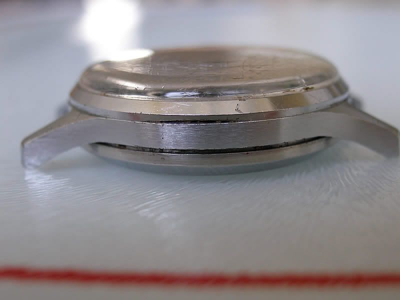

Ik heb de Sekonda vandaag op het postkantoor op kunnen halen. Een week onderweg vanuit Engeland zoals als verwacht. Toen ik het pakketje openmaakte liep het uurwerk en de chrono was ook ingedrukt en liep ook. De chrono heb ik gestopt en dat verliep allemaal soepeltjes.
Zoals je ziet op de eerste foto is het glas aardig ‘geleefd’. Hoe mensen dat voorelkaar krijgen begrijp ik echt niet. Het glas is zelfs op een punt een beetje gebarsten. Ik heb het glas er even afgehaald om te kijken hoe het met de wijzerplaat was, maar die ziet er puntgaaf uit. Toen ik het glas terug wilde zetten sloeg het noodlot toe…ik liet het horloge uit mijn handen glippen en viel met een plof op de grond. Toen ik hem op had geraapt deed de Sekonda het niet meer.

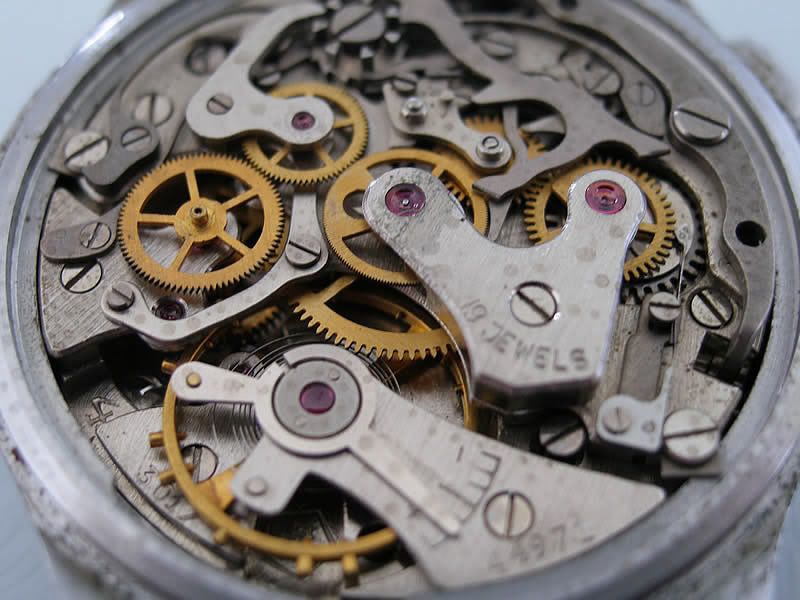

Toen het deksel er maar eens af. Het 3017 kaliber ziet er zo te zien vrij behoorlijk uit. Het kaliber heeft s/n.: 44971. Dat zou betekenen dat hij rond '70, 71 geproduceerd is. (als ik het goed heb) Zover ik het nu kan zien zit het balanswiel een beetje los; hij wankelt een beetje heen en weer. Dit is waarschijnlijk door de val gekomen. Het horloge heb ik weggelegd in de kast en sindsdien loopt hij weer. Ik hoor wel een vreemde, dubbele tik uit de Sekonda komen.

Ziet er erg goed uit! Gewoon even naar de horlogemaker, nieuw glaasje, schoon laten maken, uurwerk ook en je hebt een prachtig horloge voor weinig. Of je doet het zelf maar ik lees dat jij net zo handig bent als ik met dat uit je handen laten vallen
Is geen drama denk ik?

Het glaasje is het probleem ook niet zo, dat is zo te vervangen, maar het balanswiel is denk ik wel een klein drama. Ik weet niet wat voor problemen daar nog meer achter schuilen.

Ik weet niet of je het durft te doen, maar je kan controleren of de balans defect is door er uiteraard heel voorzichtig tegen te duwen om te kijken of er speling in zit want dat zou een indicatie zijn of door de klap van het vallen een tapeind is gebroken. Punt is dat het 3017 caliber geen anti shockveer heeft. Kan ook zijn dat de ruby beschadigt is, kan met een goed vergrootglas zichtbaar zijn.
Arjay
Wat nu precies speling is kan ik niet ontdekken, maar het balanswiel wankelt gewoon heen en weer als ik hem oppak met een fijn pincet. Aan de ruby is met een vergrootglas niets te zien.

Ik denk dat de balansas afgebroken is .
