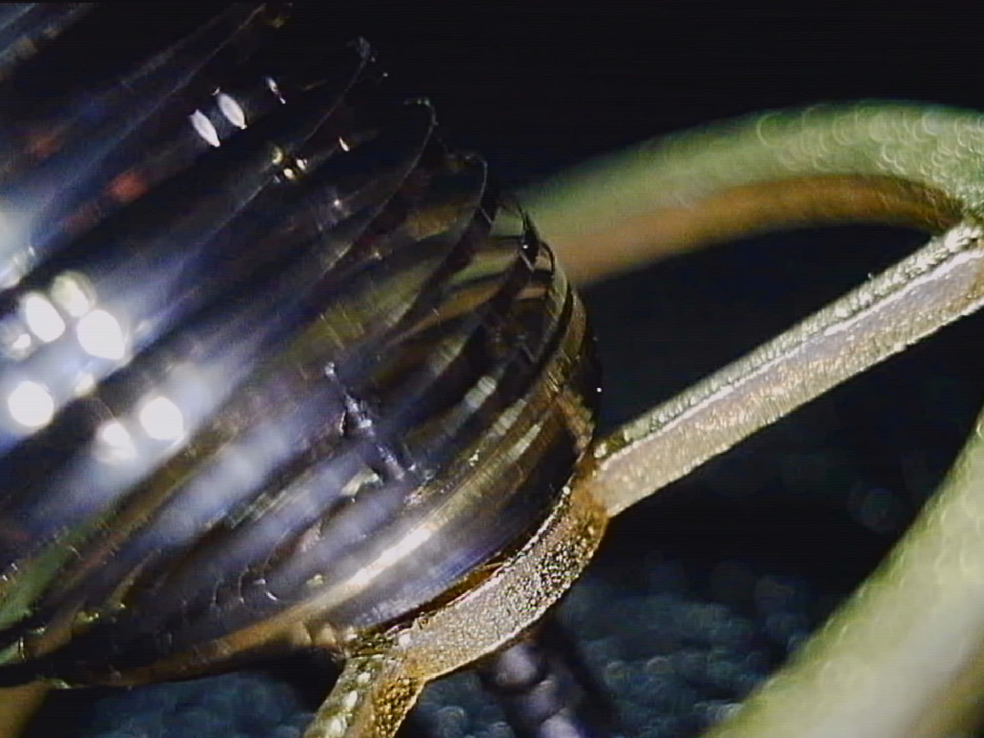

Ik wilde het minutenrad herstellen. Zag daar echt een hele serieuze kans in. Had hem nagenoeg weer helemaal recht en dacht dan de naden te kunnen solderen.
Er is iets mis gegaan met het laatste tikje wat ik wilde geven om hem te perfectioneren :see_no_evil::tired_face::face_with_symbols_over_mouth::face_with_symbols_over_mouth:
Zal morgen wel wat plaatjes posten. Geen zin meer :cry:
Ik heb Vera nog liggen . Zo te zien een kloon of afgeleide van AS210. Deze loopt zelfs nog! Er zitten misschien wel bruikbare delen in! Ik stuur hem op!
Zie hier nog de resultaten van gisteren.
Ankerrad van de AS111 en de AS210 zijn dus even groot.
Ik wilde het rad dus recht maken en dan solderen (als je niets anders kan krijgen).
Voor
Na wat bewerking
Alleen bij de laatste bewerking ging het dus mis en ligt het in twee stukjes :frowning:

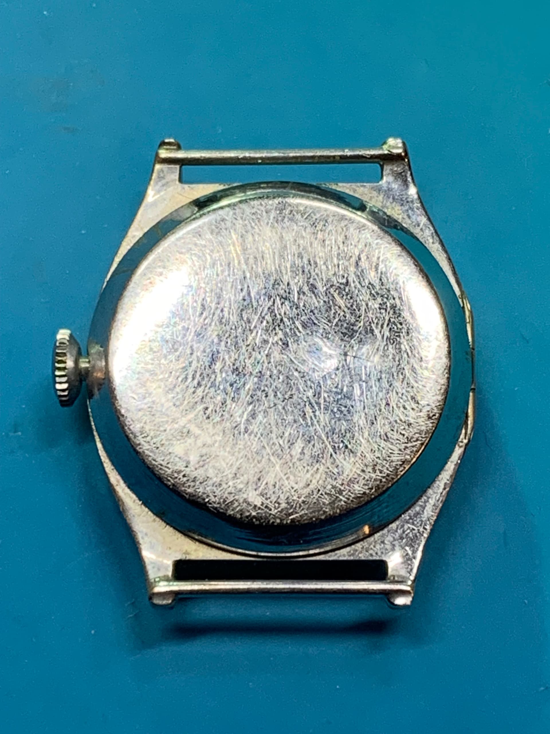

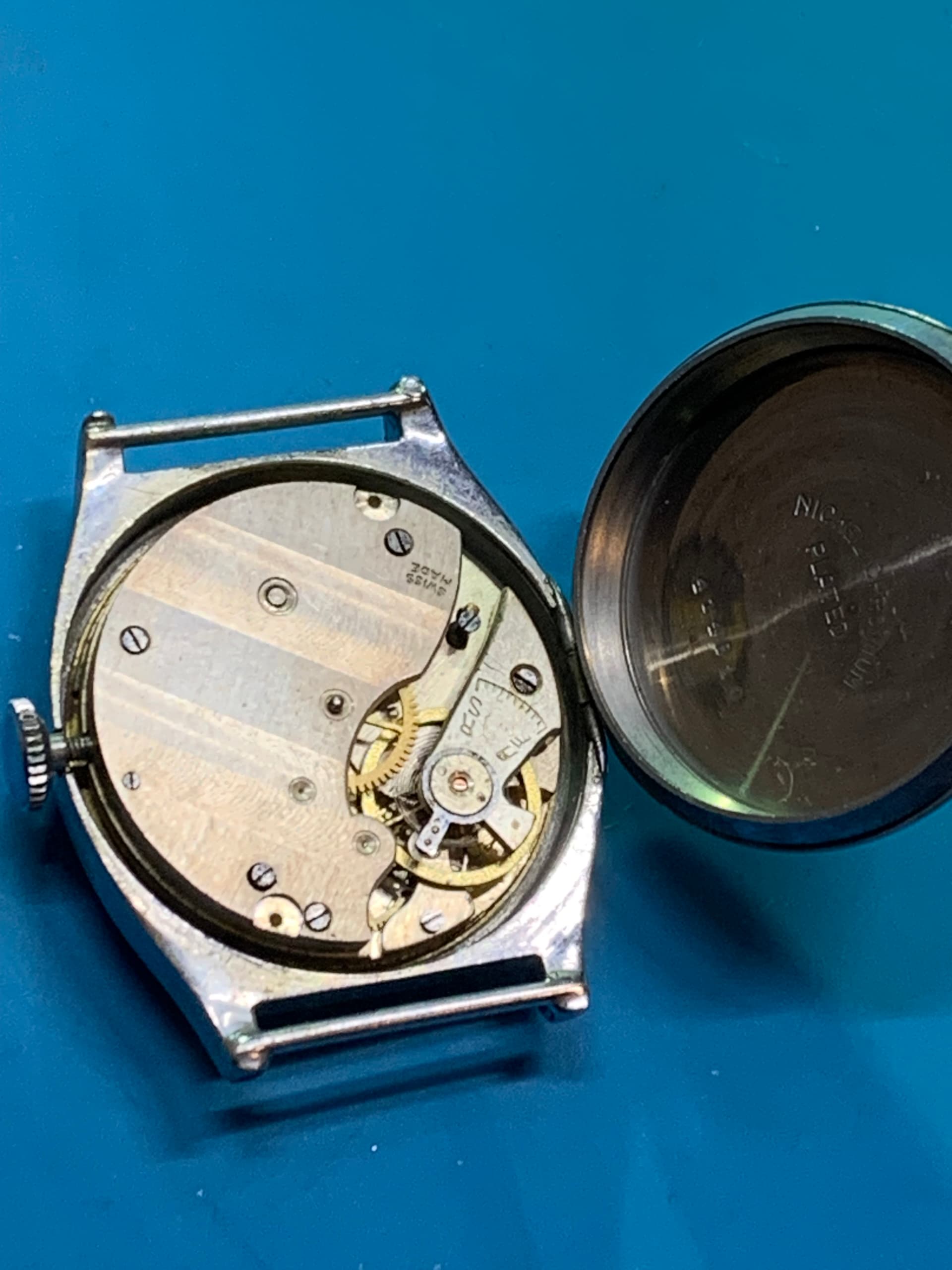

Dit is het donor horloge. Eigenlijk veel te leuk/mooi om "te slopen "… :grimacing: :see_no_evil:
Zal nog op internet nog eens graven naar onderdelen, maar met dit soort oude horloges wordt het wel lastig om onderdelen te vinden.

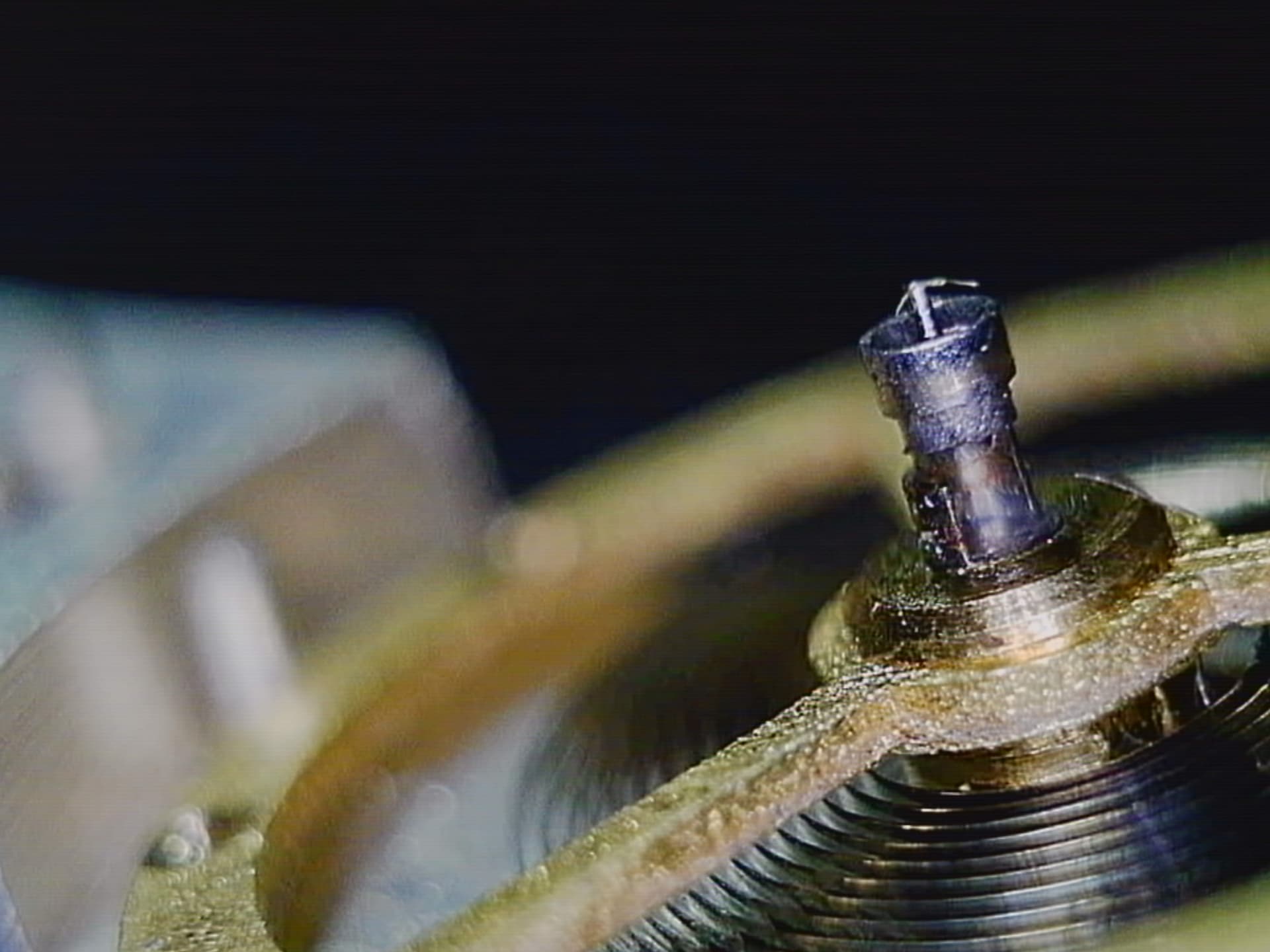

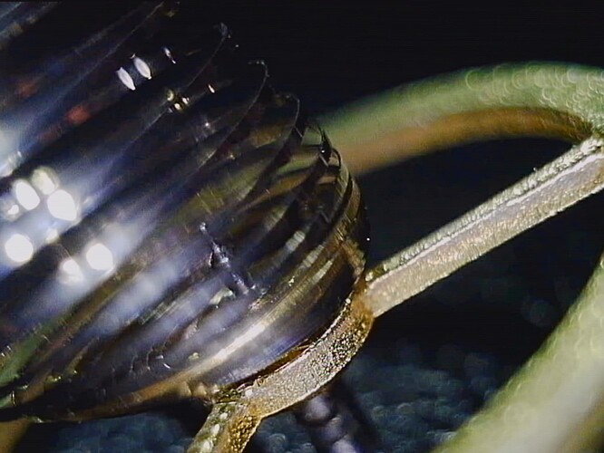

Dikke kans dat dit horloge “eenvoudig” aan de praat is te krijgen. Ik heb even onderzoek naar de balans gedaan en zag vrij vlot waarom hij niet draaide. Was ook aangegeven in de advertentie dat de balansas defect was. Wat Huib @vinwat (dacht ik) al eens ergens had aangegeven bestaat deze as uit meerdere onderdelen en aan de onderzijde is de tampon ingeschoven in de holle as.
De astap aan de bovenzijde is volgens mij nog intact.

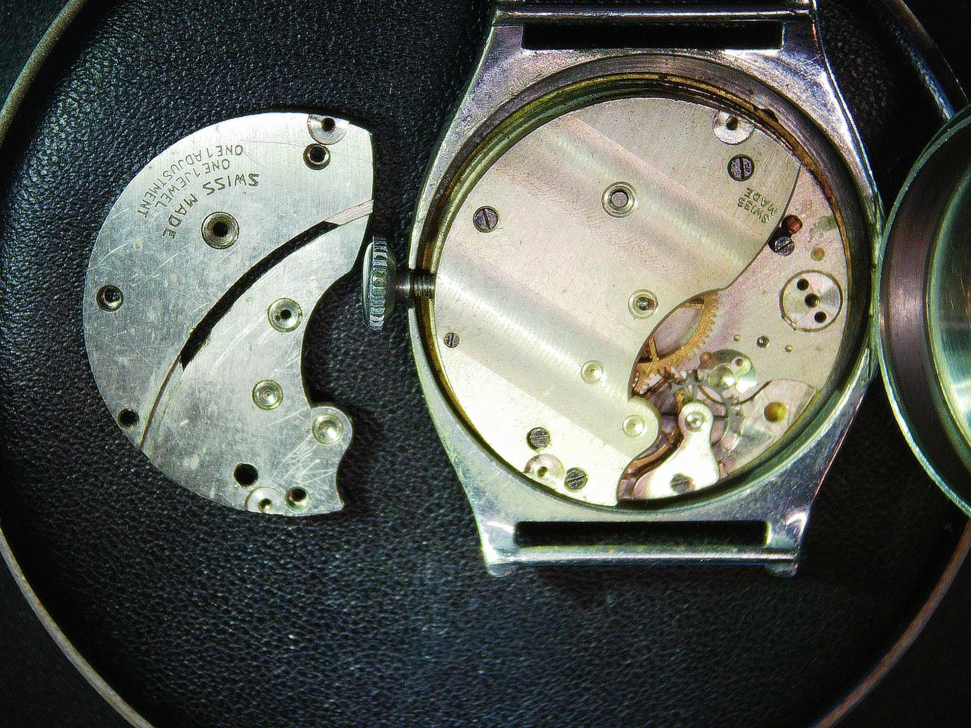

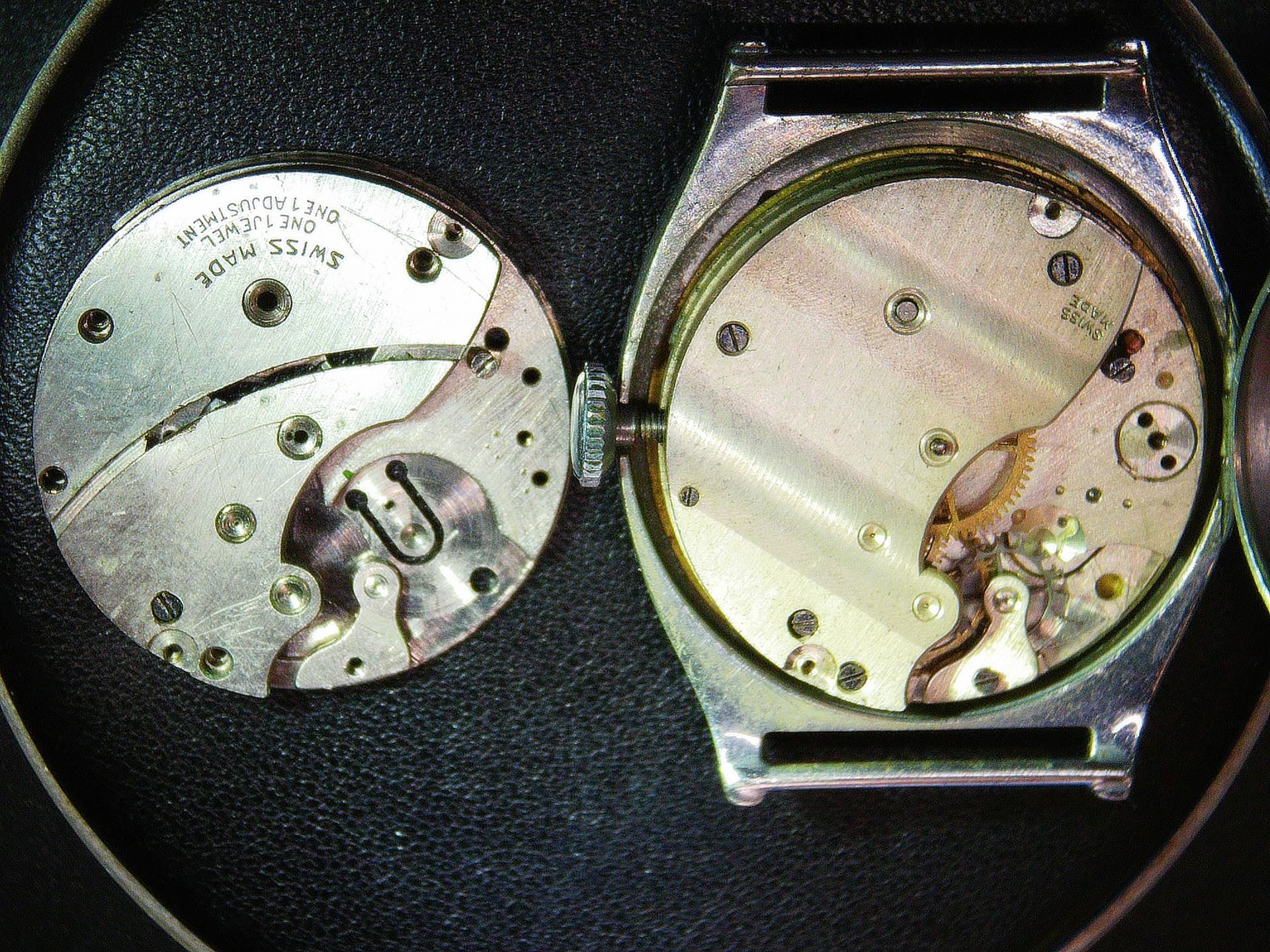

Helaas verschilt de platine toch op een paar kleine punten. De vraag is dan ook of het een AS210 is, maar zal ik denk ik wel zien als ik het donor uurwerk uit elkaar haal. Zou onder de wijzerplaat moeten staan.

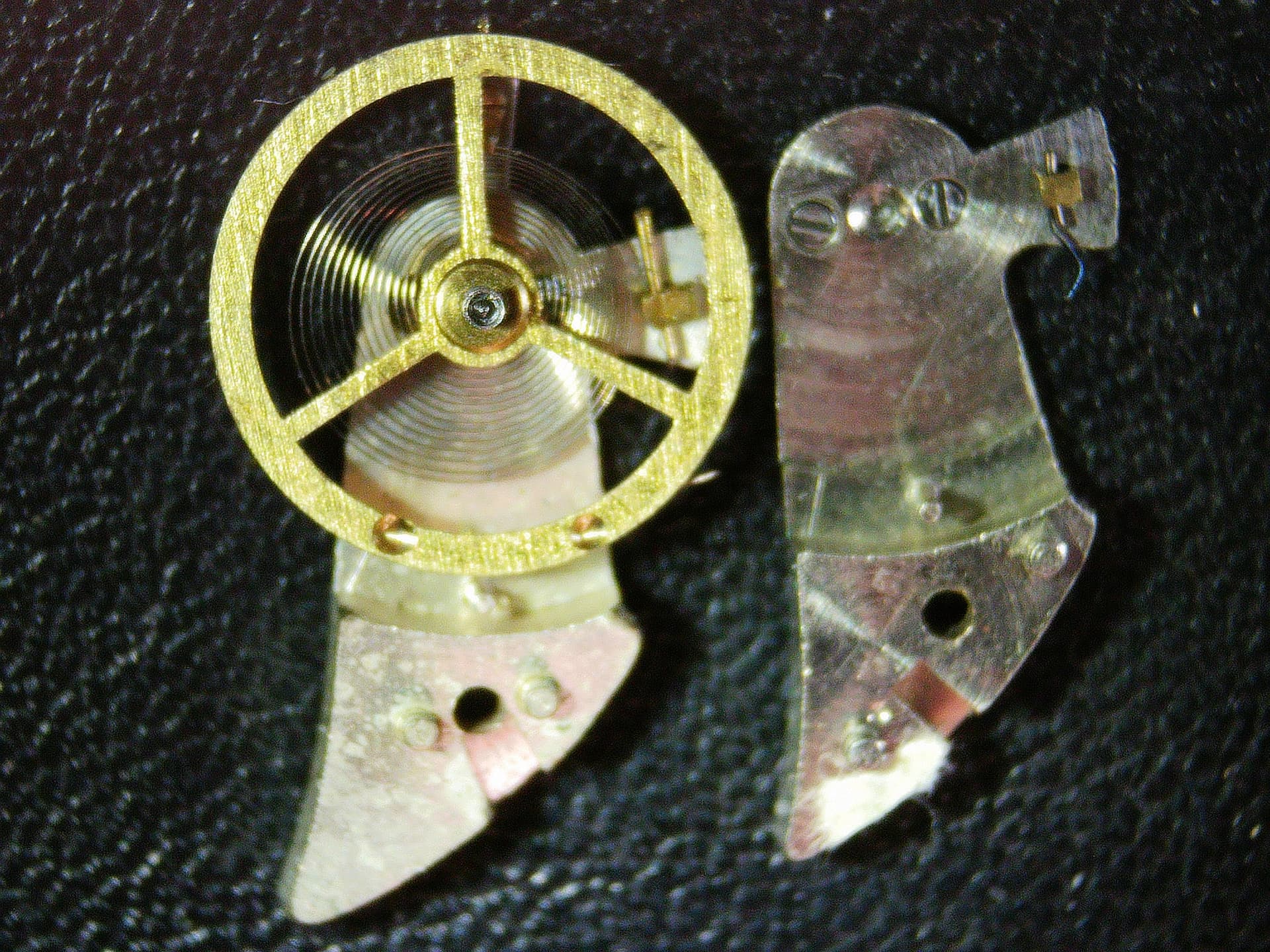

De kloof van de balans past in ieder geval niet. Ik zal de balansveer over moeten zetten naar de Tadea.
Links de donor, rechts die van de Tadea
Ook nog even twee foto’s met het spul naast elkaar. Links de Tadea en rechts de donor. De platine aan de balanszijde is ook een tikje anders.
Eerdaags de donor maar eens uit elkaar. Gaan het zien.

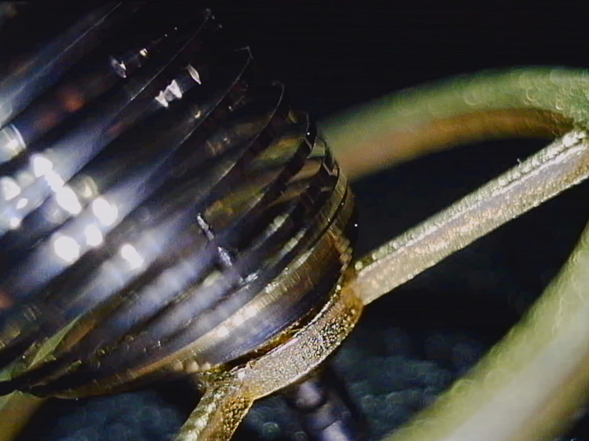

Is dat nou een hele vroege vorm van schok beveiliging, die U rondom de balans?
Lijkt ook wel hier op.

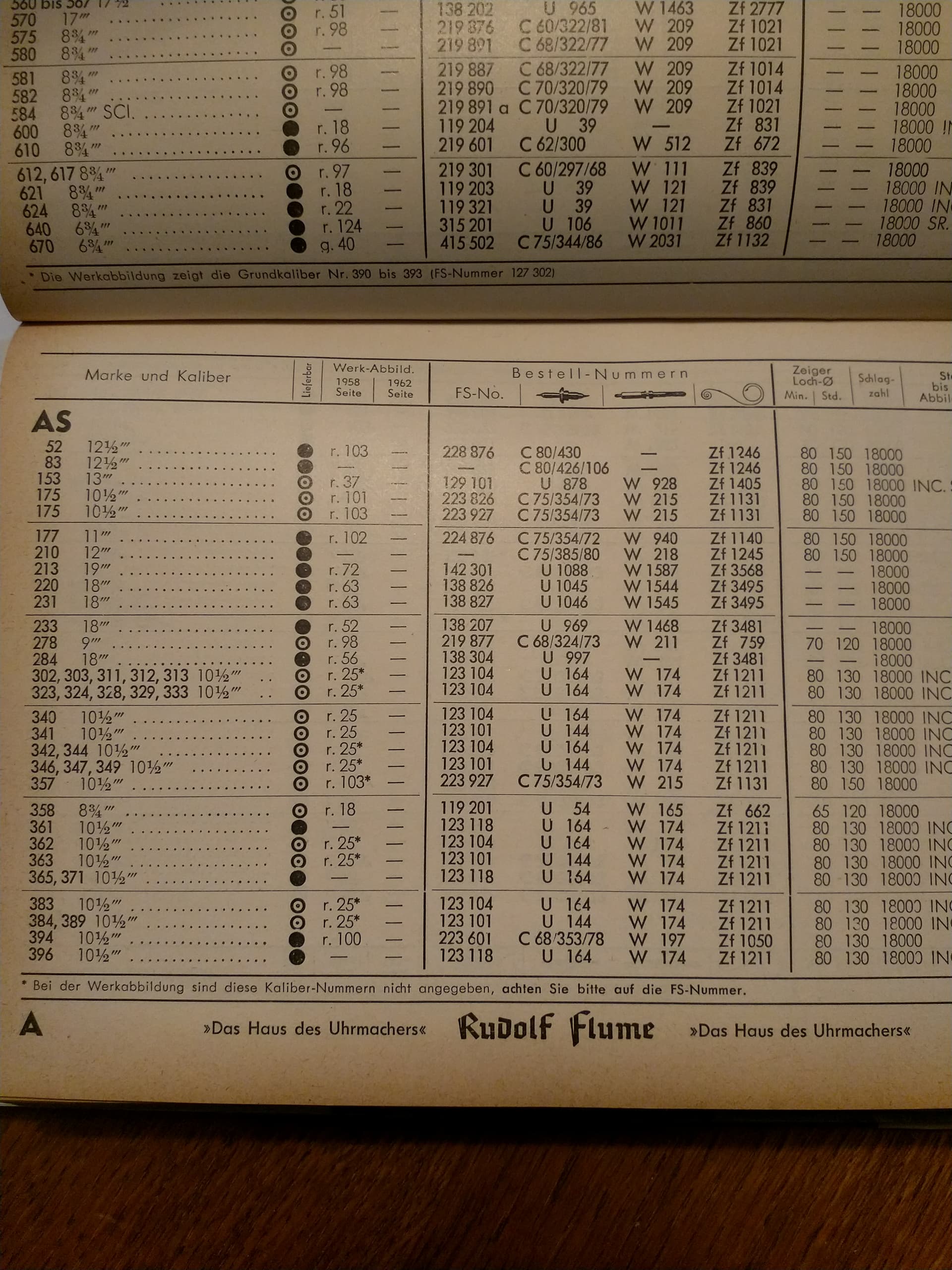

Bestfit Encyclopedia
Ik heb gekeken, maar ik kom de AS210 daar niet in tegen helaas
Hier wat info. Meer heb ik niet.
Tof :+1:
@Speed_Addict Weet jij ook hoe ik dat met die balansas moet lezen? Ben wel super blij met die maten want dan weet ik dat.
Daar staat dus C75/385/80. Ik had een tijdje geleden bij van de Gevel al een vraag gesteld, maar die kwamen enkel terug met een antwoord: alle balansassen kunnen we leveren en staan op de site :crazy_face:
Als ik op de site kijk : cylinders
Dan zie ik de eerste kolom de diameter en vind daar onder 75 ook de waarde 385. Maar wat is bij Flume dan die derde waarde 80? Of lees/interpreteer ik het verkeerd?
Dat ZF 1245 nummer voor de veer is ook wel mooi. Daar kom ik de waarde 1,50×10,50×0,120×320,00mm voor tegen. De veer zit er nog in en lijkt op het eerst oog nog goed. Geen idee of die al eens is vervangen en weet ook absoluut nog niet wat die aan amplitude geeft want eerst moet het spul worden gemaakt, maar als ik hem moet vervangen is dit goed om te weten.
