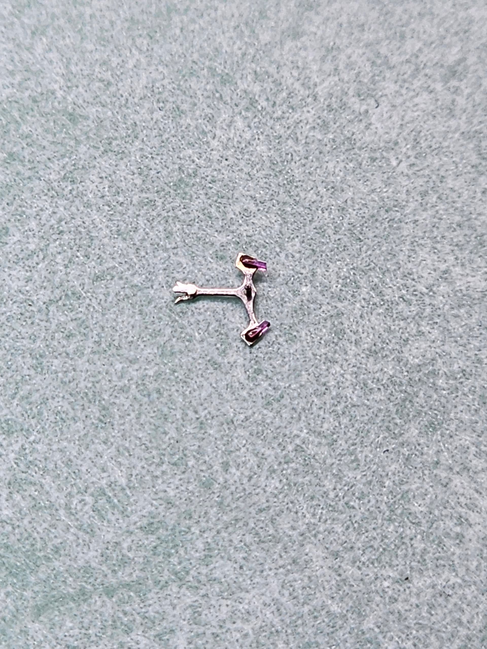

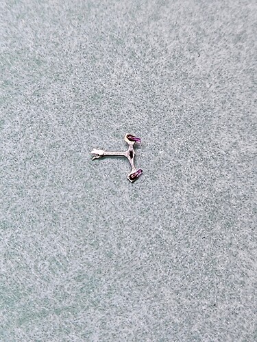

Vandaag tot aan nu net ongeveer besteed de hoogtelucht en de afstelling met het anker correct te krijgen, moet zeggen was tijdrovende opgave maar heb wel het idee dat nu alles netjes zit dus proberen straks maar alles dan weer in elkaar te zetten om vervolgens er 1.5week niet meer naar om te kunnen kijken door werk ![]()
Alles geolied zie ik dat anker stenen vuil zijn dus ik anker schoongemaakt en wil gaan oliën zie ik 1 van de anker stenen scheef staan, dus rechtzetten maar de originele shellac had er geen zin meer in dus heb opnieuw het anker schoongemaakt en shellac er op gedaan.
Nu op reis en bij thuiskomst verder met oliën van de ankerstenen
Iemand op of aanmerkingen over m’n shellac trouwens? Heb hier nog niet super veel ervaring mee namelijk.

Anker pallets opnieuw zetten is een kunst apart.
Lubrication van anker pallets doe je pas als het anker in het uurwerk zit, 1/3 on flat side pallet only!

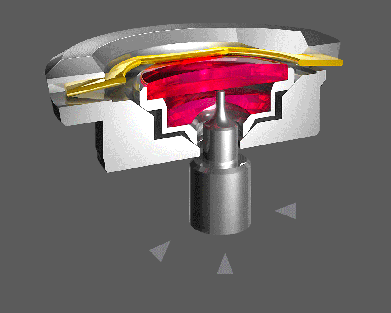

Oh ja, je manier van olie geven paraflex jewels is ook ruk.
Automatische oliegevers are shit, gewoon leren te doseren on the tip van normale olie pen the swiss way en daarna plaatsen.
Animatie incabloc boys ![]()

Moet jij eens opletten is dan gelijk wat ik denk hahaha, alle gekheid ik ga het proberen en als niet werkt vervang ik het anker.
Weet ik, alles was ook geïnstalleerd toen ik ging oliën en toen zag ik dus een anker steen niet in de juiste positie zitten, dit kwam omdat ik anker schoon moest maken na inlopen, mogelijk trek ik hele uurwerk nog weer uit elkaar als ik er achter kom dat het vuil verder zit dan alleen anker.
Anker rad was een nieuw rad wat door de schoonmaak was geweest maar mogelijk misschien toch wat oxidatie op de vlakken had misschien?

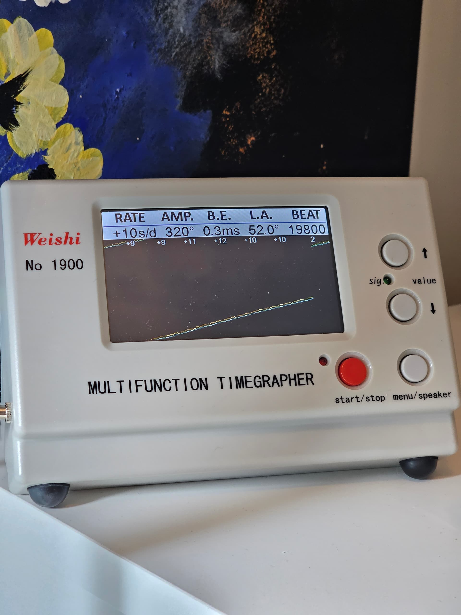

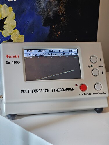

Zo tijd weer voor een update, na gisteren de gehele dag te hebben gespendeerd aan het afstellen van het anker en de stenen, kon ik net snel even kijken of alles wel klopte en of het horloge wel wilde lopen.
Op deze eerder al geplaatste afbeeldingen is te zien hoe het anker eigenlijk iets te diep ingrijpt, ik heb afgelopen dagen bestudeerd hoe dit zou moeten zijn en denk dat mijn resultaat voor zich spreekt. Hiervoor haalde het uurwerk maximaal 270 graden amplitude op full wind, nu heb ik onderstaand resultaat.
Dit is misschien zelfs wat te veel van het goede maar ga eerst alles weer goed schoonmaken want 1 tand van het ankerrad is blijkbaar vies zoals te zien is op de timegrapher.
Wat denken jullie moet ik rekening houden met kloppen straks als alles geolied en schoon is?
Ik vind je doorzettingsvermogen echt bewonderenswaardig. Mijn respect heb je. Je “gepruts” levert nu een amplitude van 320° op. Ik ben benieuwd naar de andere posities (COSC)…

Dankjewel hahaha ik ben iemand die inderdaad niet zomaar opgeeft en hopelijk kan ik zo weer leven in deze 1575 blazen. Ik ga het uurwerk van de week weer demonteren en even goed schoonmaken en hopelijk vanaf nu gewoon weer relatief soepele montage.
Voor wat betreft de verticale posities is de amplitude 270 graden en afwijking +5 sec/d maar ga dit nog afregelen uiteraard. Ik verwacht hem niet binnen cosc te krijgen in elke positie maar we gaan ons best doen.
Mocht de balans gaan prellen/kloppen, overweeg dan de ankertappen te smeren.
Als alles correct Is gesmeerd en functioneert, kan je als laatste redmiddel de balans smeren met HP500 of zelfs HP1300. Ankertappen smeren doe je nooit.
Bedoel je daarmee die twee of drie enkele stippen boven de lijn?
Nee dat is stof op m’n scherm hahaha, nee je kan als je de lijn bekijkt zien dat de bovenste lijn soms ineens onderbreekt en dat exact om de 4 seconden, dus dat verteld mij dat het een tand van het ankerrad is.
