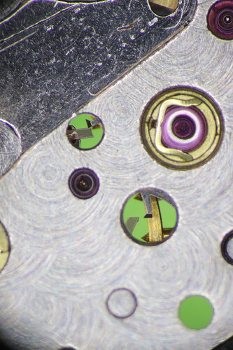

Thanks! Oprecht heel blij met hoe hij nu loopt, het was zoals je eerder ook aangaf niet een klusje wat je zomaar even doet, maar het vergt gewoon heel veel geduld en controleren.
Iemand trouwens enig idee waarom er voor veel lock gekozen wordt in een uurwerk? Ik snap dat het een stukje veiligheid is maar het is tevens ook weerstand in het uurwerk, je wilt dat het echappement zo vrij mogelijk loopt toch?
Altijd leuk dat stukje catch and release (pallet insteek diepte op ankerrad) zodat ie niet te veel doorschiet.
Bij jou is de insteek diepte kleiner waardoor de amplitude vrij hoog is bij full wind (zie specs 1575) :wink:
Is wel leuk om mee te experimenteren trouwens :blush:
Ook leuk om te weten wat de amplitude doet bij minimale opwinding 1/5 :ringer_planet:

Ik heb uurwerk schoongemaakt en weer draaiend maar nu na dag inlopen zit er toch vuil op het anker rad, je zou denken een stofje maar nee helaas dit lijkt toch van ankerrad zelf afkomstig te zijn en oftewel laat ik het uurwerk verder in lopen zodat het op elkaar in slijt of trek ik alles gelijk weer uitelkaar om opnieuw te beginnen? Ik ben geneigd het verder in te laten slijten omdat ik weinig zin heb straks weer tegen zelfde aan te lopen wat zeggen jullie ?
Moest ik jou zijn, ik zou de boel in de fik steken en kijken of het wat brandt.
Maar ik ben niet zeker of je daar wat aan hebt…
Mijn onprofessionele mening is lekker laten inlopen en gewoon genieten van het horloge.
Anders had je gewoon een nieuwe moeten kopen :sweat_smile:
Achteraf gezien had ik er af moeten blijven maar ja ik heb het zelf nu weer verprutst door ankersteen te verliezen. Er was te weinig lock dus als je tijd terug verzette dan slipte het ankerrad tussen de ankerstenen door, dus ik wilde wat keer lock zetten er op en met verwijderen om alles schoon te maken pingde de steen weg :face_with_peeking_eye:, heb maar nieuw anker gekocht ben er klaar mee (en mezelf) :joy:.
