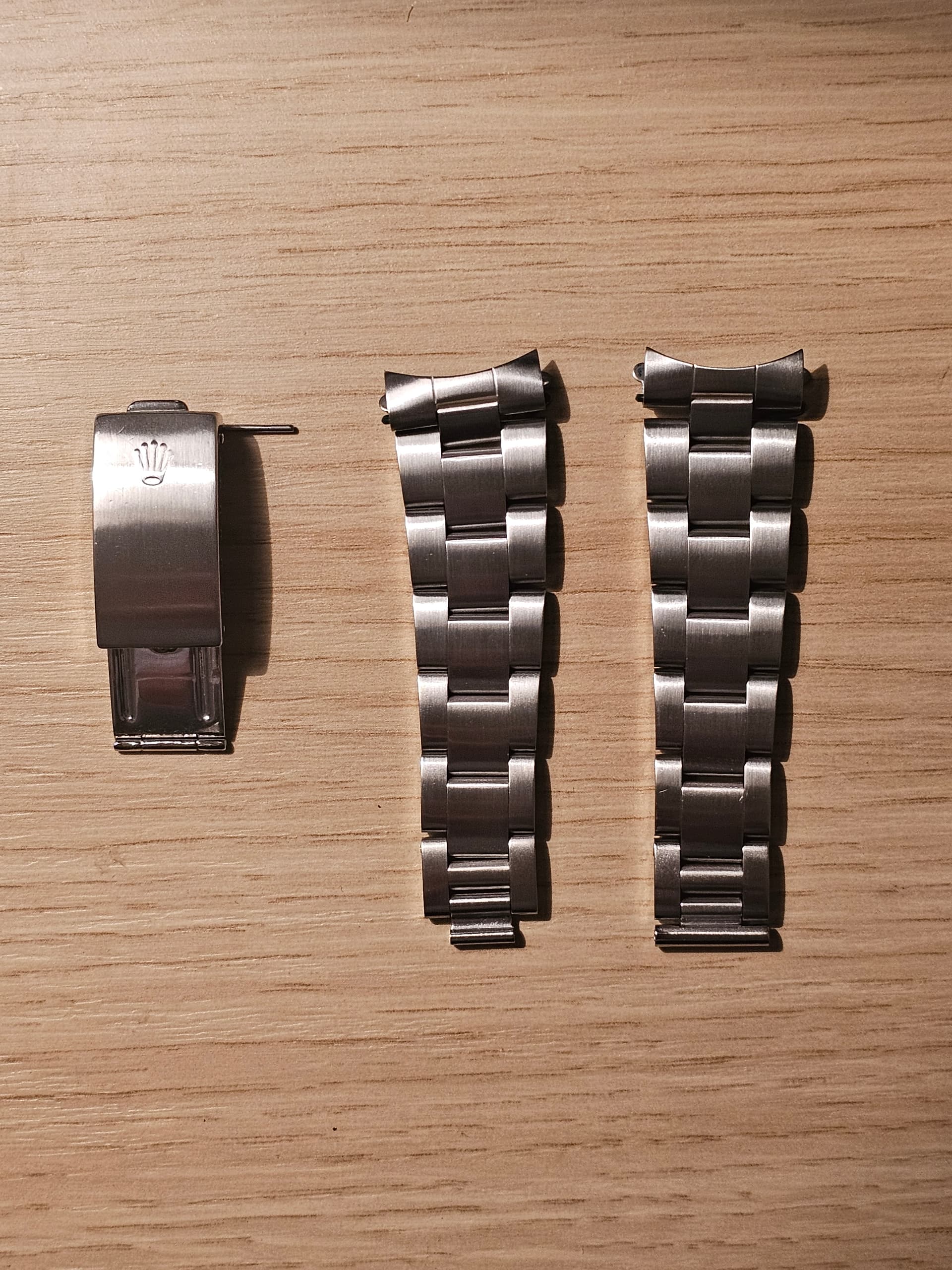

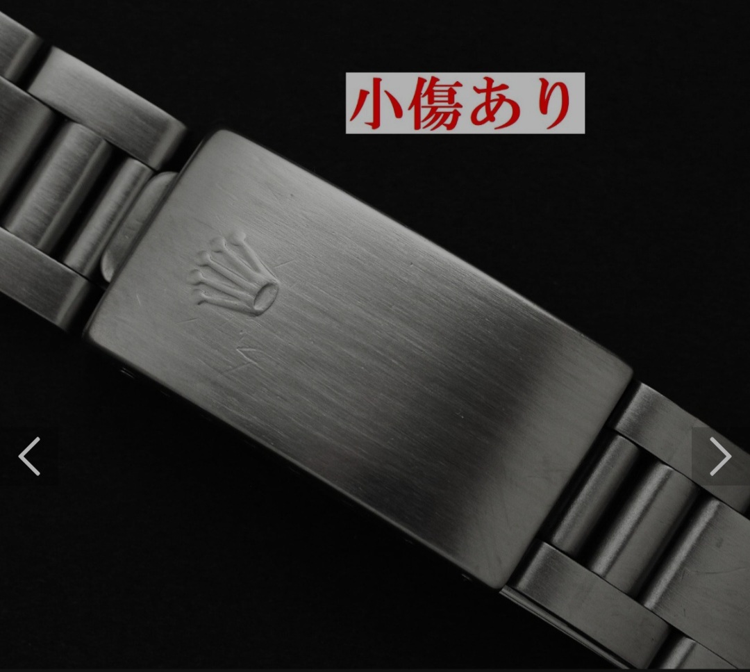

Aangezien ik moet wachten tot anker binnen is heb ik naast de kast ook de band licht onder handen genomen.
Ik zelf ben erg blij met het resultaat hier van benieuwd wat jullie er van vinden.
Dit was m’n startpunt, scheve brushing op de sluiting wat beschadigingen op de band zelf.
Dit is het eind resultaat.
